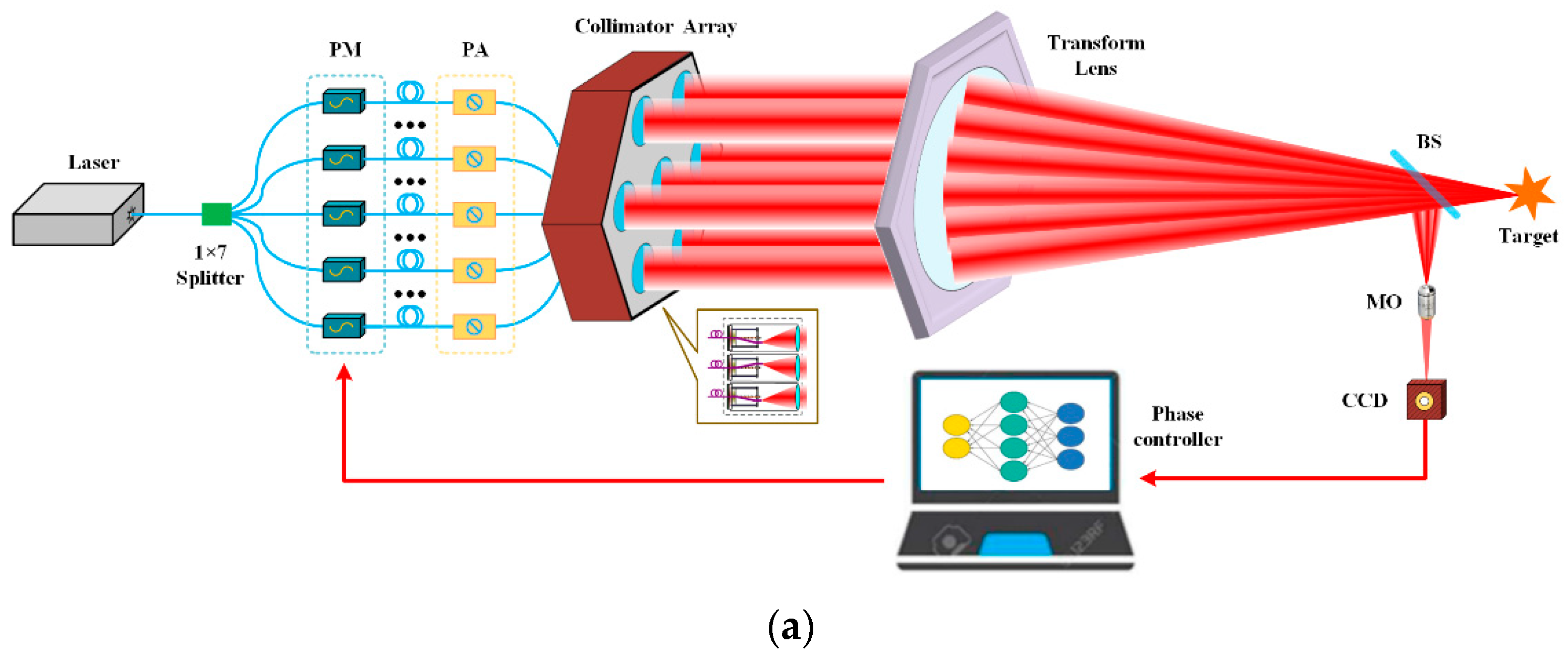

Non, sérieusment^^
Ce n'est pas mon domaine et @hercivpourra probablement me corriger, mais à la lecture de la conclusion (donc très très simplifié et les subtilités me passent probablement au dessus de la tête) c'est ce que je comprend :
On sépare un laser en plusieurs faisceaux, chaque faisceau est ensuite amplifié séparément tout en faisant très attention de synchroniser les phases (faire en sorte que les faisceaux ne s’annulent pas les un les autres) :
Interferences_constructives_et_destructi
Finalement on focalise et combine le tout pour avoir un effet sur la cible.
Je suppose que de travailler sur des faisceaux en parallèle simplifie la gestion de la puissance nécessaire à l'amplification et également de très facilement moduler la puissance du faisceau final.
La grosse difficulté vient de faire en sorte que les faisceaux parallèles soient cohérents (en phase). Ça nécessite des capteurs et une électronique de traitement ultrarapide surtout quand on travaille sur un laser pulsé ou la largeur de l'impulsion est de l'ordre de la ns ou moins. L'avantage des lasers pulsés étant que la puissance crête (et donc l'effet sur la cible) est plus importante, on concentre toute l'énergie en un instant :
Modifié par Alzoc
