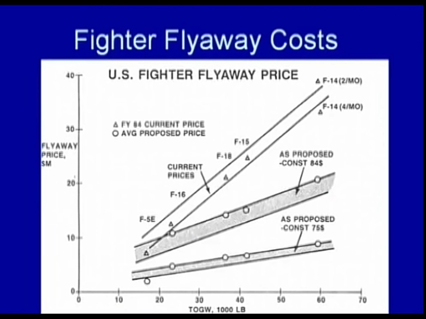

Les avions qui se vendent au poids, c'est comme la loi de Moore : c'est surtout un constat empirique qui au fil des générations est resté vrai.
Cf cette image tirée d'une présentation du VP de Northrop-Grumman à propos du développement du F-14. On y voit une droite affine presque parfaite pour des avions d'une même génération.spacer.png

CQFD... Ou pas.
L'avion plus gros sera plus complexe, donc son coût de développement va lui aussi augmenter.
L'avion plus gros aura de quoi emporter et alimenter un système d'armes plus gros donc plus cher. Rien que le radar devrait logiquement avoir un diamètre plus important donc un coût plus important ...
Les moteurs devront au minimum être plus nombreux (donc pas plus en coût de développement), mais un moteur plus gros (et plus cher) reste envisageable.
Pour l'anecdote, le mirage 4000 devait avoir le radar du C et celui du N, donc 2 fois plus cher.
