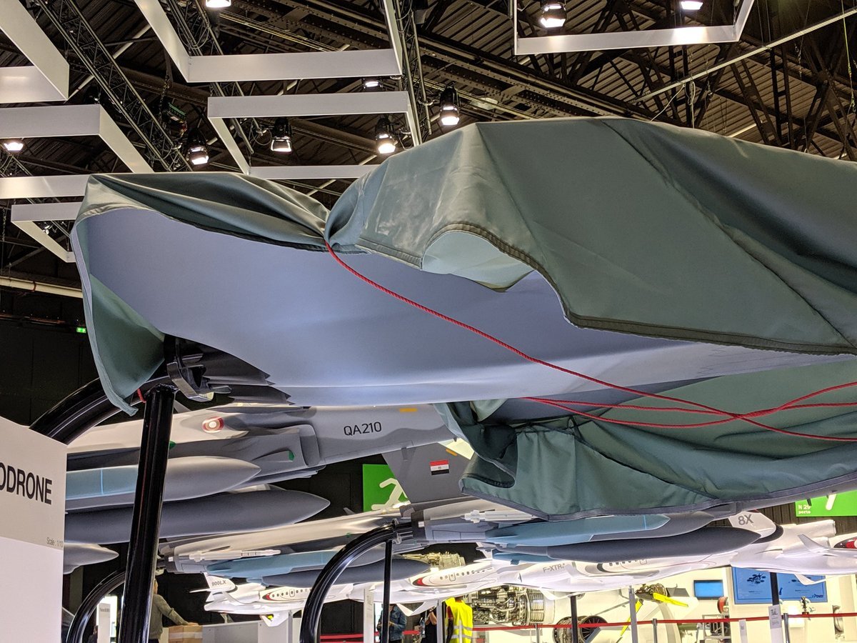

il y a une heure, Pakal a dit :
Ce qui me laisse à penser que les soutes d'armement seront principalement latérales (comme le F35) et non centrales (comme sur le Su57)
On le sait depuis le Bourget 2019 ça.
La maquette présentait cette même configuration.
Photo de l'époque par je ne sais plus qui du forum (désolé à l'auteur).
La maquette était encore sous sa bâche. Regardez sous le ventre: deux soutes séparées.
Je trouve ça toujours aussi abscon. Après mesure au laser pifométrique on ne pouvait même pas y rentrer un SCALP.
