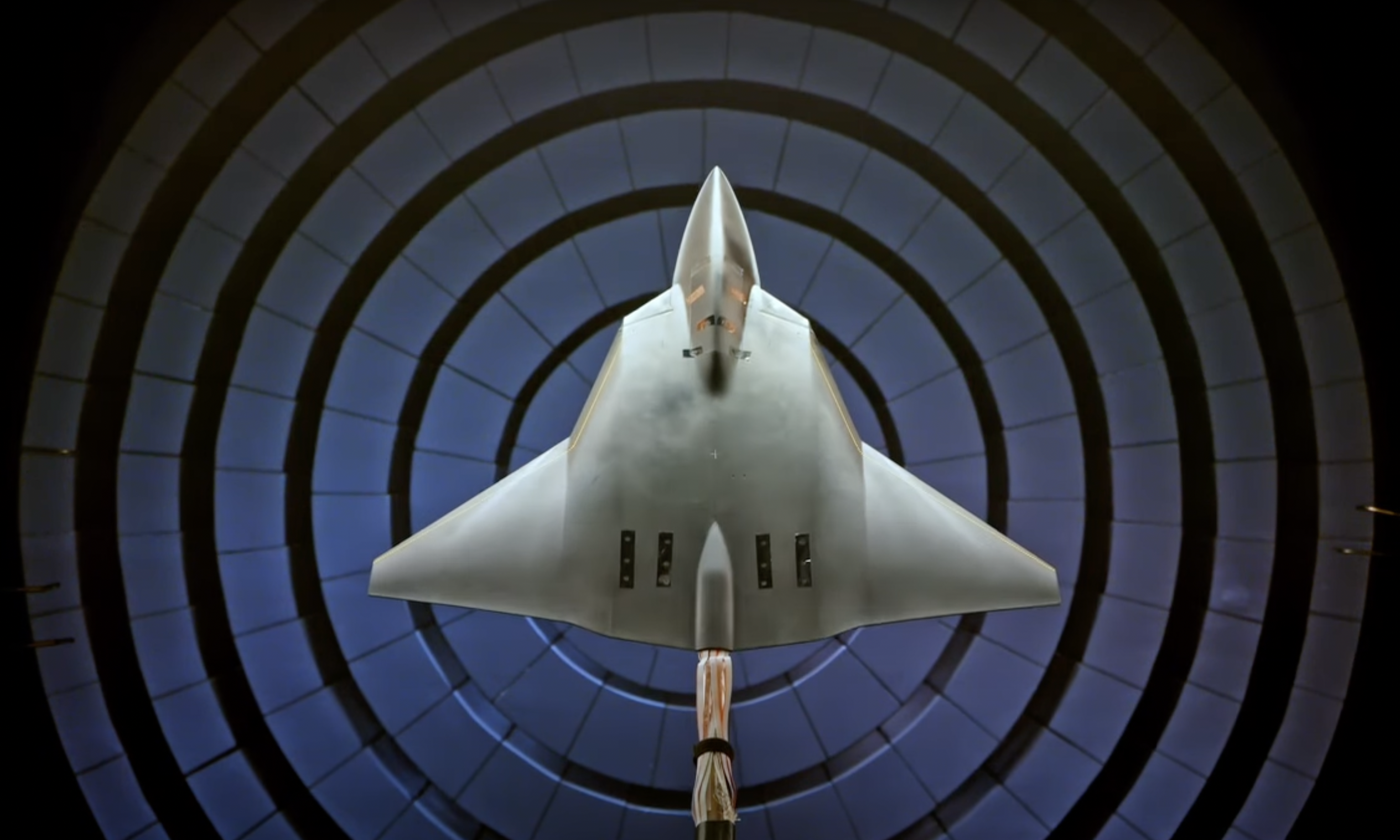

Oui, mais il faut rappeler que la formule de ce modèle vient quand même d'un groupe d'étude de l'OTAN qui voulait voir comment des LEVCON pourraient être intégrés à un pur delta cranked arrow sans stabilisateur contrairement au Su-57. Avec ou sans dérives d'ailleurs. Raison pour laquelle la forme géénrale du modèle initial d'Airbus était assez proche de celui de Dassault présenté à Euronaval en 2018, les dérives et les fuseaux moteurs protubérants mis à part.
C'est un dérivé de cette étude qui fut encore mis à l'honneur à l'ONERA avec SUPERMAN quoique l'intrados n'ait pas été modélisé puisque pas nécessaire pour la campagne d'essais. Personnellement je ne crois pas à cette solution mais je note tout de même que les intrados, entrées d'air comprises, présentés jusqu'ici, sont probablement des faux.
Après ça va quand même faire 6 ans qu'on en parle donc je suppose qu'entre-temps chez Dassault et à l'ONERA ils ont eu le temps de se faire leur idée, avec ou sans l'avis de leurs collègues allemands et espagnols.
D'ailleurs au vu de quelques images fuitées, il est possible que les américains ont travaillé sur un engin ressemblant à un dérivé de F-16XL relevant d'une philosophie assez semblable, mais ce n'est peut-être qu'une manipulation.

D'ailleurs, cette formule pure aile volante n'est plus d'actualité pour le NGF. Les vues d'artiste actuelles de DA présentent des surfaces papillon (comme sur le YF-23) assez large. On m'a confirmé que le but c'est bien de répondre aux exigences de la navalisation de l'appareil.
Après, l'histoire comparée des YF-22 et YF-23 montre tout l'intérêt et l'inconvénient de chaque formule. Celle du YF-23 (empennages papillons et pas de poussée vectorielle) permettait une bien meilleure furtivité et plus d'autonomie (notamment en supercroisière), mais au détriment de la maniabilité à basse vitesse. L'USAF, qui semblait ne pas encore faire 100% confiance en la furtivité, a préféré la formule du YF-22 plus consensuelle sur les performances dynamiques.
Il y a 8 heures, Lordtemplar a dit :
seloncet article le NGF s'inspire du SU 57 -> les "levcons" integres sur l'aile
https://www.twz.com/air/su-57-felon-feature-appears-on-french-future-tailless-fighters-concept
LEVCONS-DEFLECTED.png?auto=webp&optimize
C'est juste une étude pour savoir à quoi s'en tenir au sujet des LEVCON, et la forme générale est issue de travaux de l'OTAN.
