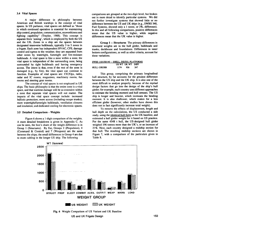

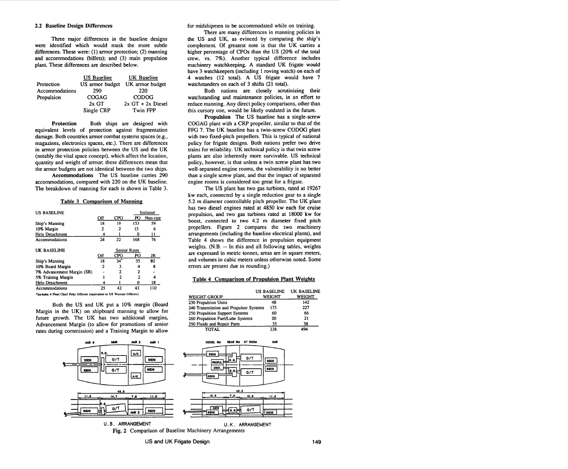

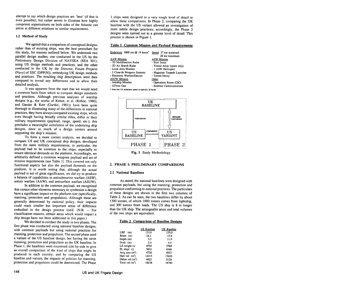

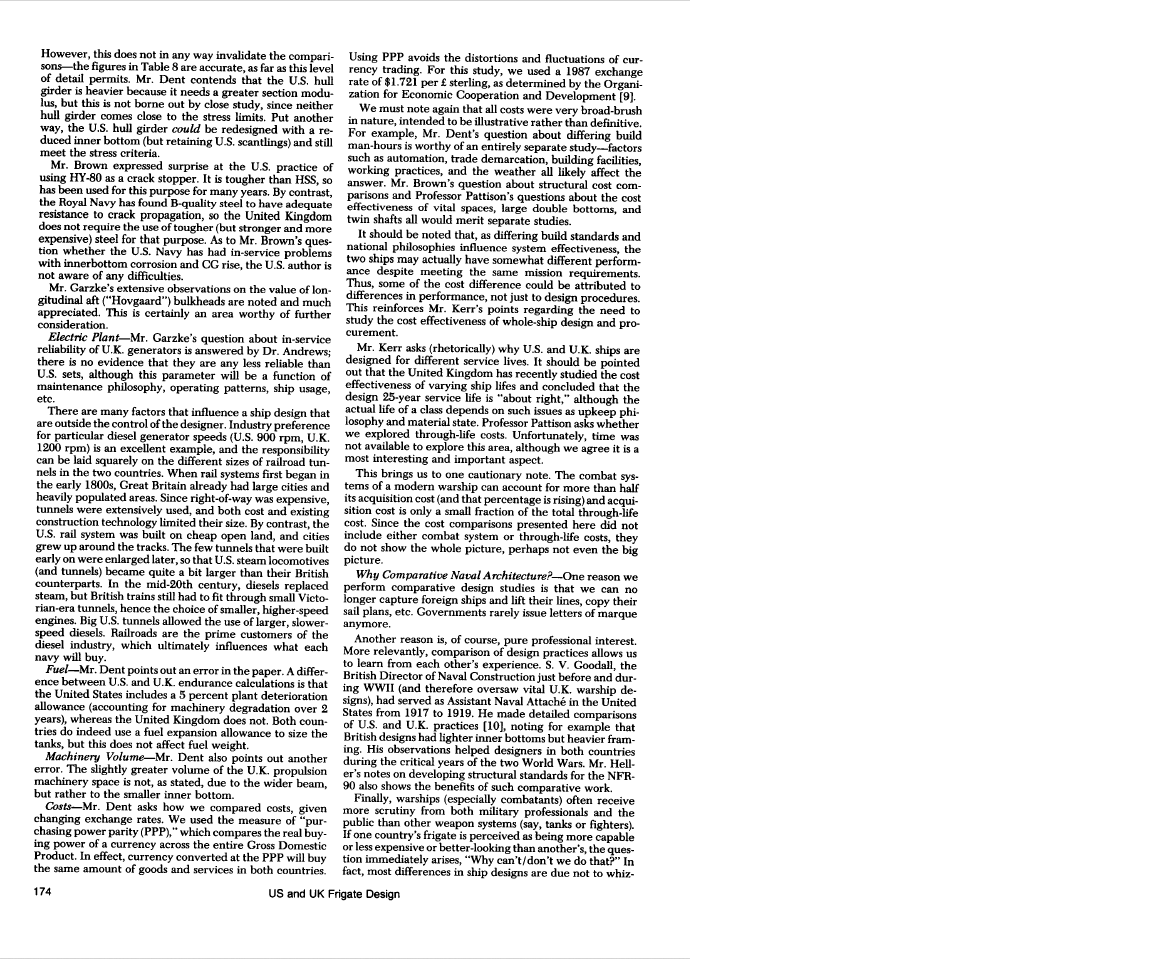

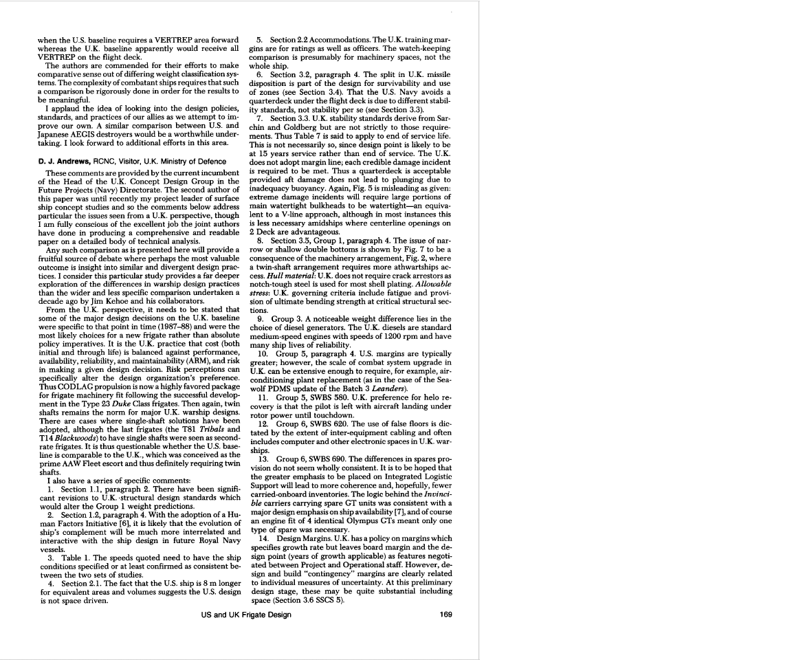

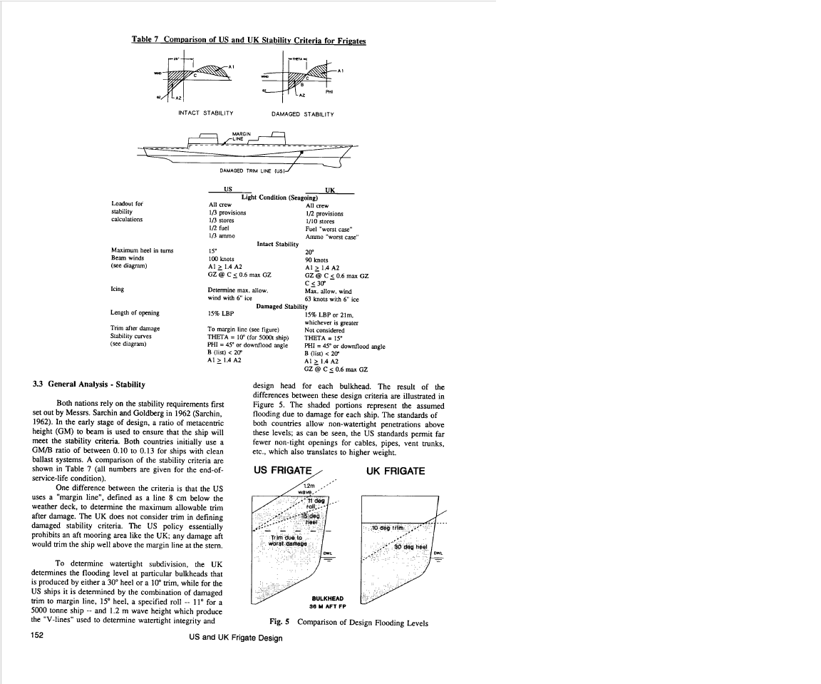

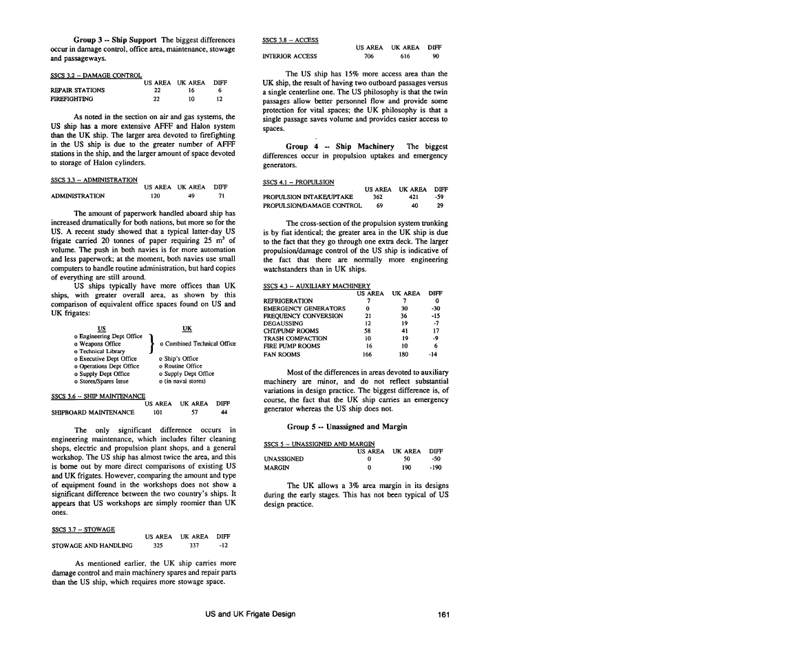

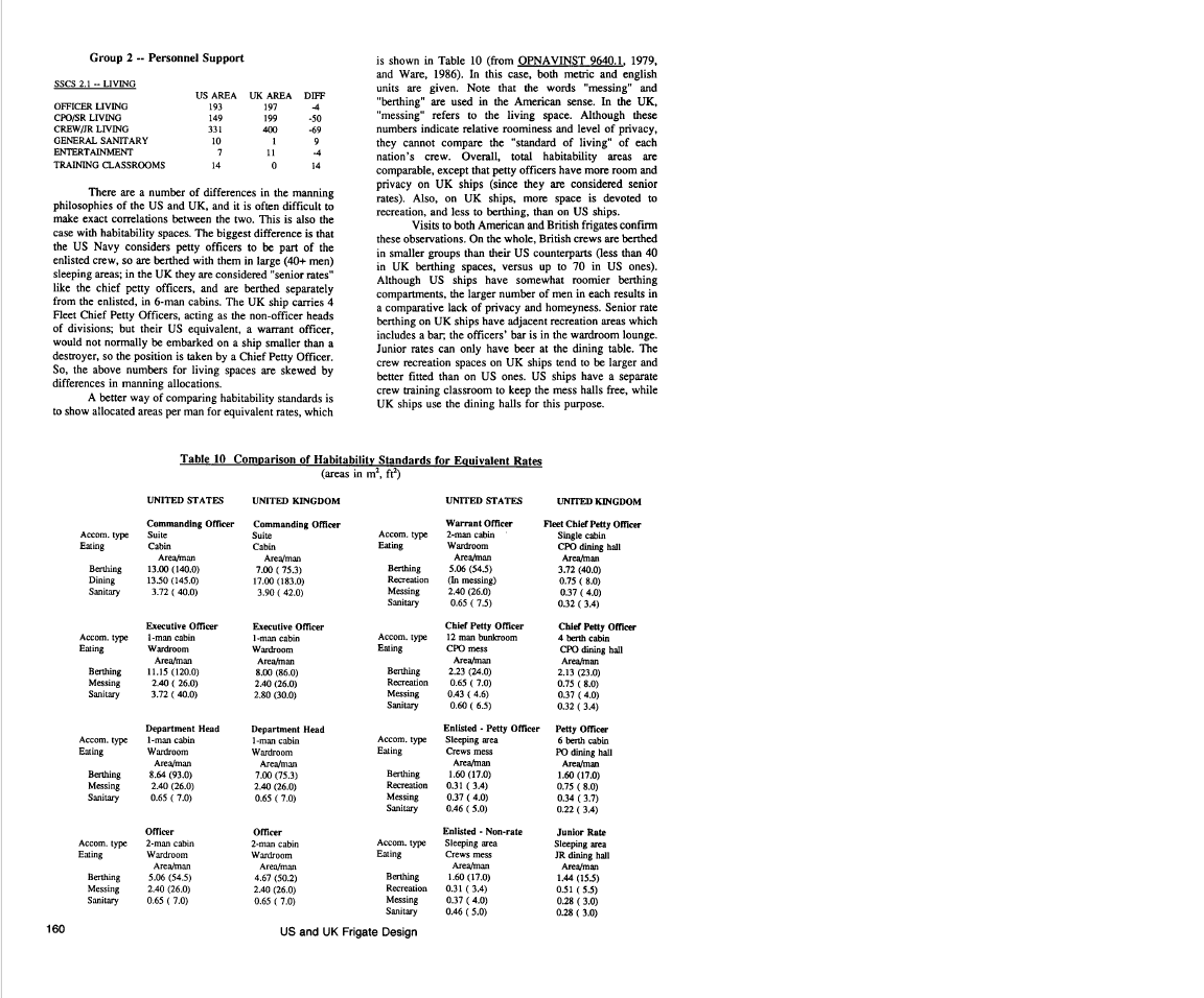

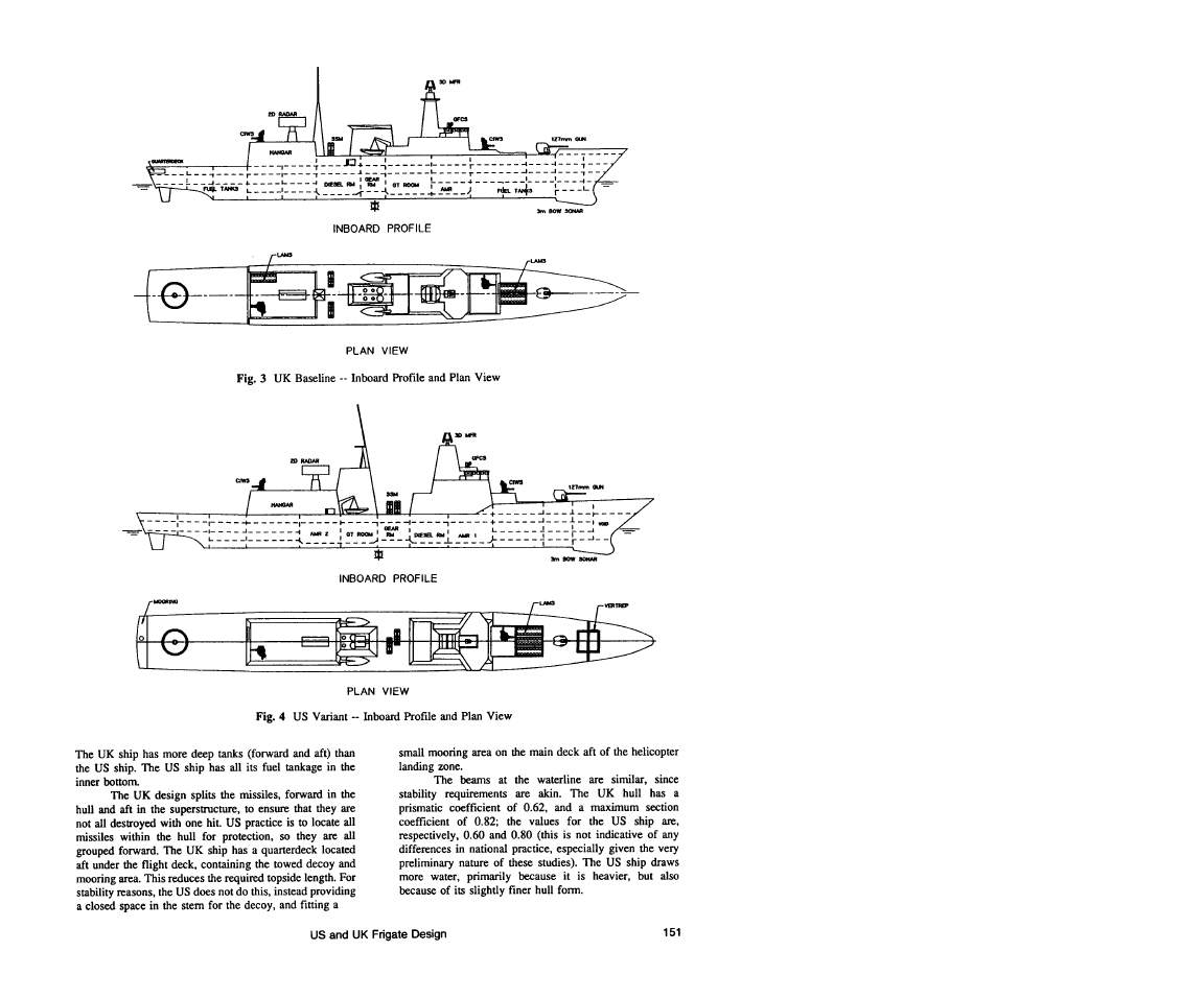

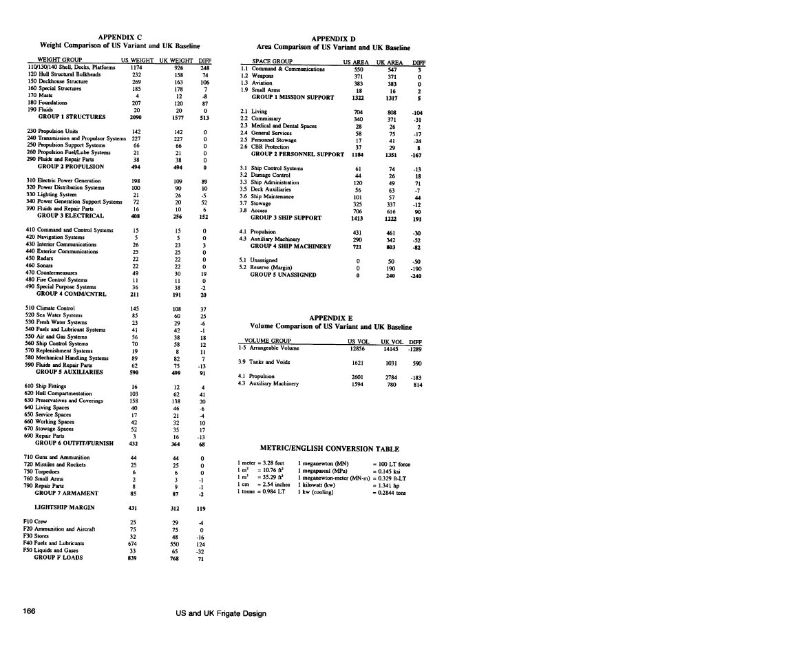

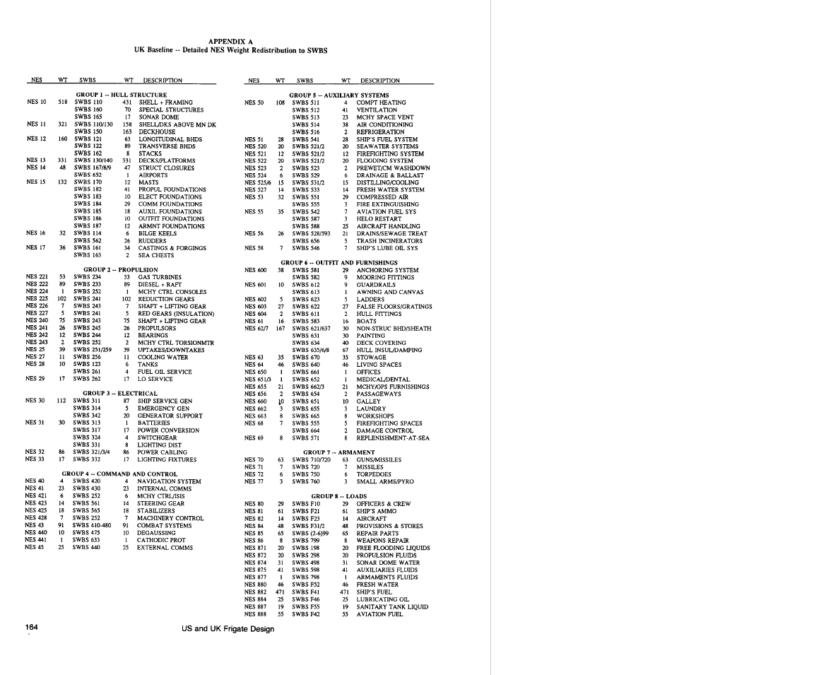

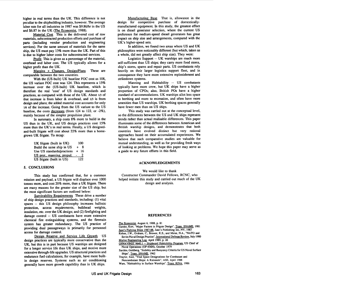

Comme promis ,ci-joint une étude comparative navires US/UK parue dans le cadre de la SNAME
Alors dans la démarche , les auteurs utilisent une décomposition des installations pour établir devis de masse et de volume , elle suit la pratique américaine du SWBS ( Ship Work Breakdown Structure ) et (SSCS)  Ship Space Classification System . Alors que chez anglais on pratique la norme NES (Naval Engineering Standard). Chez nous on utilisait le catalogue BS avec les fameux bigrammes d’installation et les groupes ; 2 pour la coque , 3 pour les installations de plateforme , 4 pour les usines élec , 5 pour la propulsion  6/7/8 trans et système d’armes
Cette étude à 40 ans , donc faut relativiser ; quelques remarques toutefois ;
Pour US Utilisation de diesels semi rapide plutôt que rapides ; s’ils sont plus fiables ils prennent plus de place ( les armateurs français ne veulent pas de diesels rapide sur leur bateaux , trop de maintenance
Pour US , vaigrage total des fonds ,( conséquence , plus d’inertie en poutre et capacité a gazole augmentée dans les fonds machines )  alors que UK partiel , nous aussi
Pour US ; renforcement des murailles livet et bouchain par un acier de soum HY80 , ( ca limite les fissures )
Pour US ; marges conséquente sur le bilan clim et la puissance des frigo air …..etc
Je n'ai pas développé les + et les - US/UK
Traduction au mieux , certainement des erreurs ( se recaler sur l'orignal )
Résumé
Le développement d'un navire de la marine reflète non seulement sa mission, mais aussi l'expérience accumulée de cette marine telle qu'elle est exprimée dans ses normes et pratiques de conception. Ce document examine les différences entre les pratiques de conception entre les États-Unis et les navires du Royaume-Uni, et les impacts qui en résultent sur la taille et le coût du navire. Le but de l'étude était d'expliquer pourquoi, compte tenu des missions similaires, les frégates américaines et britanniques diffèrent de grande taille et de coût. Dans un projet conjoint, chaque marine a développé une conception conceptuelle de frégate basée sur un système de combat commun, qui a ensuite été comparée sur une base générale. Cependant, les différentes pratiques nationales dans certains domaines masquent d'autres différences importantes dans les conceptions. Par conséquent, des conceptions alternatives ont été développées qui ont éliminé ces variations, permettant une comparaison détaillée des systèmes de bord de navire. Des efforts considérables ont été déployés pour traduire la classification du poids et de l'espace de l'autre. Les différences dans les poids et les zones du système indiquent l'endroit où les variations des normes et des pratiques de conception se sont produites ; les raisons sous-tendues de ces différences ont ensuite été examinées. Enfin, les coûts de construction ont été comparés et analysés
1. INTRODUCTION
1.1 Contexte
Au cours des 20 dernières années, de nombreuses études comparatives sur les navires de guerre ont indiqué que, pour des exigences largement similaires, les conceptions de frégates britanniques et américaines pourraient différer de plus de 1 000 tonnes. Par conséquent, les représentants du United States Naval Sea Systems Command (NAVSEA) et du United Kingdom Sea Systems Controllerate (SSC) ont convenu qu'une étude conjointe visant à enquêter sur les raisons sous tendues
Les points de vue exprimés dans le présent document sont ceux des auteurs, et pas nécessairement ceux du département de la Défense des États-Unis, du département de la marine des États-Unis ou du ministère de la Défense du Royaume-Uni, cette différence en vaudrait la peine. Cet article résume les résultats de cette étude. Ses objectifs sont de confirmer l'opinion selon laquelle, pour la charge utile et les exigences communes, les frégates des États-Unis et du Royaume-Uni (conçues selon les pratiques nationales) diffèrent considérablement en termes de déplacement, d'identifier les politiques, les normes et les pratiques de conception qui sont responsables de ces différences, et  de comparer les impacts de ces différences sur les coûts des navires.
Il convient de noter que cette étude a été menée en 1987-1988 et représentait la pensée actuelle à l'époque. Comme les pratiques et les technologies de conception ont évolué depuis lors, les résultats et les conclusions de cette étude ne représentent peut-être pas les dernières nouveautés en matière de conception aux États-Unis ou au Royaume-Uni. Nous notons avec insistance que cette étude n’a pas pour objectif de dire quelles pratiques de conception sont « meilleures » (si c'est même possible), mais sert plutôt à illustrer à quel point les organisations hautement compétentes des deux côtés de l'Atlantique peuvent parvenir à des solutions différentes pour des exigences similaires
1.2 Méthodologie de l’étude
Nous nous sommes dit qu'une comparaison des design de conception , plutôt que des navires existants, était la meilleure procédure pour cette étude, pour les raisons décrites ci-dessous.
Nous avons entrepris deux études de conception parallèles ; l'une menée aux États-Unis par la Division de conception préliminaire de NAVSEA (SEA 501), en utilisant des méthodes et des pratiques de conception aux États-Unis ; et l'autre menée au Royaume-Uni par le directeur, Future Projects (Navy) de SSC (DFP(N)), incarnant les méthodes et pratiques de conception du Royaume-Uni. Les descriptions de navires qui en ont résulté ont ensuite été comparées pour révéler toute différence et permettre leur analyse détaillée.
Il était évident dès le début que nous aurions besoin d'une base commune à partir de laquelle comparer les normes et les pratiques de conception. Bien que des analyses antérieures des conceptions de navires de guerre (par exemple, les travaux de Kehoe, et al. (Kehoe, 1980), et Garzke & Kerr (Garzke, 1981)) ont été assez minutieux en illustrant de nombreuses différences dans les pratiques nationales, ils ont toujours comparé les navires existants, qui, bien qu'ayant des rôles largement similaires, diffèrent dans leurs exigences militaires (charge utile, portée, vitesse, etc.) ; cela exclut une corrélation significative des conceptions de navires sous-jacentes, car une grande partie d'une conception se concentre sur le soutien de la mission du navire.
Pour former une analyse plus correcte, nous avons décidé de comparer les designs  des navires américains et britanniques, développés à partir des mêmes exigences militaires ; en particulier, la charge utile devait être commune aux navires, en particulier pour assurer des exigences identiques sur la plate-forme. En conséquence, nous avons arbitrairement défini une charge utile d’un système de combat d'armes commune et un ensemble d'exigences de mission (voir tableau 1). Cela couvrait non seulement les aspects fonctionnels, mais aussi les exigences de charge utile sur la plate-forme. Il convient de noter que, bien que la charge utile réelle ne soit pas d'une grande importance, nous avons essayé de produire un équilibre entre les capacités de la guerre anti-marine (ASW), de la guerre anti-aérienne (AAW) et de la guerre anti-surface (ASUW).
En plus de la charge utile commune, nous avons reconnu que certains autres éléments nécessaires à la synthèse d'une conception ont un impact significatif sur la taille de la plate-forme (en particulier, l’équipage effectif , la protection et la propulsion). Bien que ceux-ci soient généralement déterminés par la politique nationale, leurs impacts pourraient masquer des domaines de différence plus petits mais importants incorporés dans le processus de conception lui-même. (N.B. -- Pour des raisons de classification, certains domaines qui auraient un impact sur la conception d'un navire n'ont pas été abordés dans ce document.)
Nous avons décidé de mener l'étude en deux phases. La première phase a été menée en utilisant des conceptions de base nationales, avec des charges utiles communes, mais en utilisant des pratiques nationales pour l'équipage , la protection et la propulsion. La deuxième phase a utilisé une variante de la conception de base américaine, mais ayant la même élimination, la même protection et la même propulsion que la ligne de base de base du Royaume-Uni. Au cours de la phase 1, les lignes de base ont été examinées côte à côte pour donner une comparaison globale du type de navires qui pourraient être produits dans chaque pays ; et en comparant la ligne de référence et la variante américaines, les impacts des politiques de équipage, de protection et de propulsion ont pu être déterminés. La phase 1 les navires ont été conçus à un niveau de détail très approximatif pour permettre ces comparaisons. Dans la phase 2, la comparaison de la ligne de référence britannique avec la variante américaine a permis d'enquêter sur des pratiques de conception plus subtiles ; par conséquent, les conceptions de la phase 2 ont été réalisées avec un plus grand niveau de détail.
Ce processus est illustré à la figure 1.voir doc source
2. PHASE 1 : COMPARAISONS PRÉLIMINAIRES
2.1 les référentiels ( baseline) nationaux
Comme indiqué, les design de base  nationaux ont été conçues avec des charges utiles communes, mais en intégrant l'équipage , la protection et la propulsion conformes aux pratiques nationales. Les détails de ces conceptions sont présentés dans les deux premières colonnes du tableau 2. Comme on peut le voir, les deux design diffèrent d'environ 1300 tonnes en DCC , dont 1000 tonnes sur le lège et 300 tonnes d’écart sur le port en lourd . Le navire américain est 8 m plus long que le navire britannique. Les zones aménageables et les volumes totaux des deux navires sont équivalents.
Table 2 Comparison of Baseline Designs. voir doc source

Trois différences majeures dans les conceptions de base ont été identifiées, ce qui masquerait les différences plus subtiles. Il s'agissait : (1) du blindage ; de 2 l'effectif et des aménagements ; et 3 de l'installation de propulsion principale.
Ces différences sont décrites ci-dessous. .voir doc source
Protection Les deux navires sont conçus avec niveaux de protection équivalents contre les dommages de fragmentation et d’éclats . Les deux pays blindent les espaces des systèmes de combat (par ex, soutes à munitions , locaux technique électroniques, etc.) Il existe des différences dans les politiques de protection blindée entre les États-Unis et le Royaume-Uni (notamment le concept d'espace vital), qui influent sur l'emplacement, la quantité et le poids du blindage; ces différences signifient que les que les budgets de blindage ne sont pas identiques entre les deux navires.
Logements
Le design US  comporte 290 contre 220 pour le design UK.
La répartition des effectifs pour chaque type de logement est présentée dans le tableau 3.
Table 3 Comparison of Manning T voir doc source
Les États-Unis et le Royaume-Uni prévoient tous deux une marge de 10 % sur les effectifs des navires pour tenir compte de la croissance future. Le Royaume-Uni dispose de deux marges supplémentaires, la marge d'avancement (pour permettre la promotion des taux de la commission, pyramide) et une marge de formation pour que les midship soient logés pendant la formation. Il existe de nombreuses différences dans les politiques d'équipage aux États-Unis et au Royaume-Uni, comme en témoigne la comparaison de la complément du navire. La plus importante est que le Royaume-Uni porte un pourcentage plus élevé de CPO ( sous mariniers) que les États-Unis (20 % de l'équipage total, contre 7 %).
Une autre différence typique est la surveillance des machines. Une frégate britannique standard aurait 3 hommes de quart (dont un rondier) sur chacun des 4 postes de veille (12 au total). Une frégate américaine aurait 7 hommes de quart  sur chacun des 3 équipes de relève (21 au total).
Les deux nations examinent de près leur Politiques de surveillance et d'entretien, dans le but de réduire le nombre de personnes. Toute comparaison directe de politiques, autre que celle-ci, serait probablement dépassée à l'avenir.
Propulsion La ligne de base américaine n’a qu’un appareil propulsif COGAG , une seule hélice à pale orientable CRP, similaire à celle de la FFG 7. La ligne de référence du Royaume-Uni a deux appareils propulsifs  CODOG à deux hélices à pales fixes. C'est typique de la politique nationale en matière de conception de frégates. Les deux pays préfèrent deux groupes moto-propulsés pour leur fiabilité. La politique technique du Royaume-Uni est que les usines à double hélices sont également intrinsèquement plus viables. La politique technique américaine, cependant, est qu'à moins qu'un  appareil propulsif à deux hélices n'ait deux salles de machines bien séparées, la vulnérabilité n'est pas meilleure qu'une seule  hélice, et que l'impact des salles de machines séparées est considéré comme trop grand pour une frégate.
L’appareil propulsif US dispose de deux turbines à gaz, évaluées à 19267 kw chacune, reliées par un seul engrenage de réduction à une seule hélice à pale orientables de 5,2 m de diamètre. L'usine britannique dispose de deux moteurs diesel d'une puissance nominale de 4850 kw chacun pour la propulsion de croisière, et de deux turbines à gaz d'une puissance d'une puissance de 18000 kw, connectées à deux hélices à pales fixe de 4,2 m de diamètre.
La figure 2 compare les deux dispositions des machines (y compris les centrales électriques de base), et le tableau 4 montre la différence de poids de l'équipement de propulsion. (N.B. -- Dans ce tableau et dans tous les tableaux suivants, les poids sont exprimés en tonnes métriques, les surfaces sont en mètres carrés et les volumes en mètres cubes, sauf indication contraire. Certaines erreurs sont présentes en raison des chiffres arrondis)
Table 4 Comparison of Propulsion Plant Weights voir doc source
Fig. 2 Comparison of Baseline Machinery Arrangements voir doc source

3.1 Adaptation de  la NES/UK à la SWBS/SSCS
Le système de classification (SSCS) est utilisé. Nous avons décidé d'utiliser les systèmes américains en raison de leur détail un peu plus précis dans la classification des poids et des espaces. De loin, l'un des processus les plus fastidieux de cet effort a été de choisir le système de classification (américain ou britannique) à utiliser pour comparer les résultats de l'étude, puis de le traduire de l'un à l'autre. Le système britannique pour les poids et les espaces est contenu dans la norme d'ingénierie navale (NES). Le système américain de classification des masses suit la structure de répartition du travail des navires (SWBS), et pour les volumes le système de classification de l'espace des navires (SSCS) est utilisé. Nous avons décidé d'utiliser les systèmes américains en raison de leur plus grande précision dans la classification des poids et des espaces.
À notre connaissance, une traduction complète entre NES et SWBS/SSCS n'avait jamais été entreprise. Il s'agissait d'un aperçu très détaillé de ce qui était réellement inclus dans chaque sous-groupe. Pour la plupart, les ventilations de poids sont similaires, à la fois NES et SWBS suivant une classification à 7 sections. Les classifications des zones sont assez différentes, car la NES utilise la même classification à 7 sections que la répartition du poids (coque, propulsion, etc.), tandis que le SSCS utilise un système à 5 sections très différent (soutien à la mission, soutien du personnel, etc.). Les résultats de ces traductions pour la référence du Royaume-Uni sont présentés aux annexes A et B. Le tableau 5 montre la redistribution globale des poids NES en SWBS pour la ligne de base au Royaume-Uni. Il convient de noter que ces traductions, bien que effectuées aussi soigneusement que possible, contiennent sans aucun doute des erreurs qui ont pu se glisser dans les comparaisons détaillées. Même avec cette mise en garde, les lecteurs peuvent trouver ces traductions particulièrement utiles pour d'autres études bilatérales similaires.
Table 6 NES Weight Redistribution to SWBS  voir doc source

Les vues extérieures et en plan  de la baseline  Royaume-Uni et de la variante américaine sont présentés dans les figures 3 et 4.
Fig. 3 UK Baseline -- Inboard Profile and Plan View voir doc source
Fig. 4 US Variant -- Inboard Profile and Plan View voir doc source
 Le navire américain est 8 m plus long à la flottaison que le navire britannique, et 10 m hors tout. Cela est principalement le résultat d'exigences plus importantes en matière du topside, en raison de l'augmentation de la longueur cumulés des compartiment propulsifs. Sur le navire britannique, les DA arrière s'intègrent dans la salle des machines arrière, mais sur le navire américain, les générateurs plus grands nécessitent une deuxième AMR (Auxiliary Machine Room) - voir section 3.
Les arrangements de compensation  qui en résultent conduisent à une longueur supérieure plus longue que celle du navire britannique. Le navire américain est encore 2 m plus long dans l'ensemble pour accueillir la zone (VERTREP) à l'avant du canon, et la zone d'amarrage à pont ouvert à l'arrière, qui ne sont pas présentes sur le navire britannique. Le navire britannique est plus profond au milieu des navires en raison du long pont 01 surélevé, tandis que le navire américain a un pont teugue AV surélevé. Ces choix ne représentent pas la pratique nationale, mais sont plutôt le choix des concepteurs pour cet exercice. Le navire américain a des hauteurs de pont légèrement plus élevées que le navire britannique - 2,68 m contre 2,61 m (en unités anglaises, une différence de 2").
Le navire britannique a une cloison de collision située à 9 % LPP à l'arrière de la perpendiculaire avant (LPPav), mais il y a des espaces de stockage à l'avant. La cloison de collision est de 5 % LPP à l'arrière de la LPPav sur le navire américain, mais aucune pénétration n'est autorisée à travers elle, de sorte que la section avant est vide.
Le navire britannique a plus de capacités (avant et arrière) que le navire américain. Le navire américain a toutes ses soutes à gazole dans les fonds
La conception britannique sépare les soutes missiles VLS, un groupement vers l'avant intégré en coque et un autre groupement vers l'arrière en superstructure, pour s'assurer qu'ils ne sont pas tous détruits en un seul coup. La pratique américaine est de localiser tous les missiles à l'intérieur de la coque pour les protéger, de sorte qu'ils soient tous regroupés vers l'avant.
Le navire britannique dispose d'un faux pont  situé à l'arrière sous le pont d’envol contenant le leurre remorqué et la zone d'amarrage. Cela réduit la longueur requise du topside. Pour des raisons de stabilité, les États-Unis ne le font pas, fournissant plutôt un espace fermé sur la poupe pour le leurre et en installant une petite zone d'amarrage sur le pont principal à l'arrière du flight deck
Les largeurs à la flottaison sont similaires, car les exigences de stabilité sont équivalentes . La coque du Royaume-Uni a un coefficient prismatique de 0,62 et un block coefficient de 0,82 ; les valeurs pour le navire américain sont, respectivement, 0,60 et 0,80 (ceci n'est pas indicatif de différences dans la pratique nationale, surtout compte tenu de la nature très préliminaire de ces études). Le navire américain jauge plus , principalement parce qu'il est plus lourd, mais aussi en raison de sa forme de coque légèrement plus fine
Table 7  Comparaison of US and UK Stability Criteria for Frigates voir doc source
3.3 Analyse générale - Stabilité
Les deu nations s'appuient sur les exigences de stabilité d'abord énoncées par Mrs. Sarchin et Goldberg en 1962 (Sarchin, 1962). Au début de la conception, un rapport entre la hauteur métacentrique (GM) et la largeur est utilisé pour s'assurer que le navire répondra aux critères de stabilité. Les deux pays utilisent initialement un rapport GM/B compris entre 0,10 et 0,13 pour les navires dotés de systèmes de ballast propres. Une comparaison des critères de stabilité est présentée dans le tableau 7 (tous les chiffres sont donnés pour l'état de fin de vie).
Une différence entre les critères est que les États-Unis utilisent une perméabilité, définie comme un niveau situé à 8 cm sous le pont principal ou d’étanchéité à l’eau  pour déterminer les inclinaisons autorisées après avarie . Le Royaume-Uni n'envisage pas de réduire la définition des critères de stabilité après avarie. La politique américaine interdit essentiellement une zone de mouillage  arrière comme le Royaume-Uni ;considérant que  tout dommage à l'arrière ferait brèche au navire bien au-dessus de la ligne perméabilité arrière.
Pour déterminer le cloisonnement des CPE  ,  le Royaume-Uni détermine le niveau d'envahissement à certaines CPE exposées soit à une gite  de 30° ou à une assiette de 10°, tandis que pour les navires américains elle est déterminée par la combinaison d'une assiette après avarie jusqu'à la ligne de sur-immersion, d'une gîte de 15°, d'un roulis spécifié - 11° pour un navire de 5 000 tonnes - et d'une hauteur de vague de 1,2 m au niveau des "V lines " utilisées pour déterminer l'intégrité de l'étanchéité à l'eau pour chaque CPE. Le résultat des différences entre ces critères de conception est illustré à la figure 5. Les parties ombrées représentent les niveaux d’envahissement  supposés après avarie pour chaque navire. Les normes des deux pays autorisent des pénétrations non étanches au-dessus de ces niveaux ; comme on peut le voir, les normes américaines autorisent beaucoup moins d'ouvertures non étanches pour les câbles, les tuyaux, les conduits d'aération, etc ,  qui se traduit également par un poids plus élevé.
Fig. 5 Comparison of Design Flooding Levels  voir doc source
3.4  locaux vie
Une différence majeure dans la philosophie entre les navires de guerre américains et britanniques est le concept locaux vie. Dans le langage américain, les espaces vitaux sont définis comme "ceux dans lesquels l'exploitation continue est essentielle pour le maintien du contrôle, de la propulsion, de la communication, de la navigabilité et de la capacité de combat des navires" (Traylor, 1988). Ce concept est distinct du « zonage », qui est utilisé à la fois par les États-Unis et le Royaume-Uni. Les zones dans un navire sont les espaces entre les cloisons transversales désignées, généralement de 3 à 5 zones dans une frégate. Chaque zone dispose d'un CVC indépendant, d'un CPS, d'un contrôle des dommages et d'une sortie vers les intempéries ; ils sont séparés des autres zones par des cloisons étanches, étanches à la fumée et résistants au feu. Un espace vital est comme une zone à l'intérieur d'une zone ; l'espace vital est indépendant de la zone environnante, étant entouré de cloisons serrées et ayant un accès d'urgence. L'intention est que, même si le reste de la zone est endommagé (par exemple, par un incendie), l'espace vital puisse continuer à fonctionner. Des exemples d'espaces vitaux sont : CIC/Ops, radio, radar et IC, soutes à munitions, salles de machines, locaux ventilateurs et local barre.
Le concept d'espaces vitaux n'est pas utilisé dans les navires britanniques. La philosophie de base est que toute la zone est un espace vital, et que les dommages en temps de guerre seront si importants au sein d'une zone que les espaces vitaux séparés n'aura pas d'importance. Les impacts du concept d'espace vital comprennent : une protection balistique accrue ; des voies d’accès accru (y compris les échappées) ; des cloisons plus étanches à l'eau/à la fumée, des locaux ventilation confinés (capotés) et isolés thermiquement ; ainsi que  la réfrigération ( cooling chillers ) dédié aux locaux électroniques.
3.5 Comparaison détaillée - Poids
La figure 6 montre une comparaison à 1 chiffre des poids. Une ventilation plus détaillée est donnée à l'annexe C. Comme on peut le voir, la part du lion dans la différence de poids se trouve dans le groupe 1 (Structures). D’évidence , les groupes 2 (Propulsion), 4 (Commande et contrôle) et 7 (Armes) sont les mêmes entre les navires ; les petites différences dans le groupe 4 sont dues à plus de câblage dans le navire américain plus long.
Fig. 6 Weight Comparison of US Variant and UK Baseline voir doc source
Les comparaisons suivantes sont regroupées au niveau à deux chiffres, mais ventilées plus en détail pour identifier des systèmes particuliers. Nous n'avons pas étudié davantage les systèmes qui montraient peu ou pas de différence entre les navires américains et britanniques (par exemple, SWBS 540, Fuel Systems, ne montrait qu'une différence de 1 tonne, ou 2 %). Dans cette comparaison et toutes les comparaisons suivantes, les différences positives signifient que la valeur américaine est plus élevée, tandis que les différences négatives signifient que la valeur du Royaume-Uni est plus élevée.

Ce groupe, qui comprend la structure de la coque longitudinale primaire, explique de loin la plus grande différence entre le navire américain et le navire britannique. C'est également l'un des plus difficiles à analyser correctement, en raison de la myriade de facteurs de conception qui entrent dans l’échantillonnage  de la poutre  navire ; par exemple, chaque pays utilise des approches différentes pour estimer le moment fléchissant et les contraintes de la coque. Le navire américain est plus long et plus lourd, ce qui augmente le moment de flexion. Il est également moins profond, ce qui en fait une poutre moins efficace (cependant, d'autres études ont montré que cela n'augmente pas de manière significative le poids total).
Pour éliminer les effets du déplacement, de la longueur et de la profondeur de la coque sur les calculs, les États-Unis ont mené en parallèle une étude, en utilisant la forme de la coque identique à la baseline UK , et ont estimé un poids  de coque sur la base de la pratique américaine. Pour la même coque de 4548 t, la structure coque conçue aux États-Unis pesait 196 tonnes de plus que celle du Royaume-Uni, soit une augmentation de 21 %. Ensuite, chaque pays a conçu une  coupe au maitre correspondante . Les demi coupe au maitre  qui en résultent sont présentées à la figure 7, avec une comparaison des détails donnés dans le tableau 8.
Fig. 7 Comparison of US and UK Midship Sections (Identical Hulls) voir doc source
Table 8 Comparison of US and UK Midship Sections voir doc source
La poutre américaine (y compris les éléments  transversaux) pèse 22 % de plus par unité de longueur que la poutre britannique. Cela est principalement dû au vraigrage plus étendu du navire américain. Ce prolongement du vaigre  n'est pas déterminé par les exigences de la coupe au maitre  (ni l'un ni l'autre navire n'est même proche des limites de contrainte). Il s'agit plutôt d'une question de pratique nationale en matière de conception et cela représente la majeure partie de la différence entre les poids de la structure de la coque.
Les États-Unis utilisent traditionnellement un large vaigre pour :
(1) des questions de survivabilité après avarie sous  flottaison
(2) caser des soutes à combustibles situés dans des espaces non aménagés, en particulier sous les salles des machines.
Les navires britanniques utilisent traditionnellement des réservoirs profonds à l'arrière et à l'arrière pour le carburant et le ballast, et ont des vaigres plutôt étroits.

En résumé, pour un navire de même taille, une poutre de coque américaine sera plus lourde qu'une poutre britannique principalement parce qu'elle utilise une structure intérieur des fonds  plus étendue. La structure de la coque de la variante américaine pèse également plus parce que le navire lui-même est plus long et plus lourd. Récapitulatif voir doc source

Marge de conception et croissance de la durée de vie
"Marge de conception" fait ici référence à l'augmentation prévue du poids/KG lors de la conception et de la construction. L "augmentation de la durée de vie" est l'allocation versée après l'achèvement du navire pour l'augmentation du poids/KG tout au long de la vie. Lors de la déclaration du déplacement d'un nouveau navire, seule la marge de conception est incluse.
LIGHTSHIP MARGIN voir doc source
Pour cette étude, le concepteur américain a utilisé une marge de 10 % sur le déplacement lège , tandis que le concepteur britannique a utilisé 9,5 %. Cependant, comme indiqué, ni les fluides de système ni les pièces de rechange (au total 166 t) ne sont inclus dans le poids du navire lège du Royaume-Uni, mais ils sont pour le navire américain. Par conséquent, le navire américain a une marge d'environ 17 t de plus pour le même poids. Le reste de la différence est dû au poids beaucoup plus lourd du navire léger américain.
La politique de conception américaine est de permettre une marge de 8 % sur le moment vertical pour tenir compte de la croissance du KG. Cela est pris en compte au Royaume-Uni en appliquant la marge de poids à 1 m au-dessus du pont principal.
La marine américaine a une politique générale qui permet une croissance tout au long de la durée de vie de 10 % du DCC , avec une allocation KG de 0,33 mètre. Le Royaume-Uni fait la distinction entre la croissance planifiée (évolution ) et non planifiée (peinture, ajouts d'équipage) ; le premier est appelé "Board  Margin" et est généralement d'environ 5 % de la pleine charge du navire, appliqué à 1 m au-dessus du pont météorologique ; le second est appelé "Growth La "marge" est de 0,5 % par an du déplacement à pleine charge et de 0,3 % par an du KG, jusqu'au carénage à mi-vie (généralement 10 ans). La croissance totale du poids tout au long de la durée de vie est d'environ 10 % à pleine charge, ce qui est comparable à ce qui se passe aux États-Unis.
 Charges Les différences les plus importantes concernent les provisions et le carburant du navire.
 SWBS F30 – STORES voir doc source
Les États-Unis ont des périodes d'endurance différentes pour les vivres  réfrigérées, congelées, sèches et générales, qui sont respectivement de 30, 45, 45 et 90 jours. Au Royaume-Uni, la période d'endurance est de 30 jours pour tout. Les besoins en provisions des États-Unis sont de 2,9 kg/homme/jour, tandis que ceux du Royaume-Uni sont de 6,3 kg/homme/jour. Sur la base des exigences d'endurance, il y a 127 kg de provisions pour chaque marin américain et 159 kg pour chaque marin britannique. En outre, chaque marin britannique reçoit 1 litre de bière par jour, ce qui représente 6 tonnes de différence. Les navires américains sont à sec depuis la première guerre mondiale. Les navires britanniques transportent 25 % de provisions de plus par homme que les navires américains, ce qui correspond à l'observation générale selon laquelle les navires britanniques ont tendance à être plus autosuffisants.
SWBS F40 -- FUELS AND LUBRICANTS voir doc source
 Le navire américain est plus grand que le navire britannique, ce qui signifie qu'il a besoin de plus de puissance et de carburant. Le Royaume-Uni calcule également l'endurance en fonction du déplacement moyen, ce qui tient compte du fait que le navire devient plus léger au fur et à mesure que le carburant est consommé ; les États-Unis utilisent simplement la pleine charge. Les États-Unis utilisent une marge de 10 % sur la puissance d'endurance pour tenir compte de l'encrassement ; le Royaume-Uni utilise une marge de 15 %.  Les deux pays utilisent une marge de 5 % sur les impompables  pour tenir compte du carburant inutilisable. Les États-Unis utilisent une marge de 5 % pour l'expansion du carburant et une marge de 3 % pour l'instrumentation (imprécision du torsiomètre). Ces éléments ne sont pas pris en compte. La plus grande taille du navire américain explique environ 40 % de la différence entre les poids de carburant ; l'instrumentation et les tolérances d'expansion du carburant représentent 25 % ; l'utilisation de la pleine charge au lieu du déplacement moyen représente environ 20 % ; et les différences dans les calculs d'alimentation à un stade précoce expliquent les 15 % supplémentaires.
SWBS F50 -- NON-FUEL LIQUIDS voir doc source
Les navires de la marine américaine sont tenus de stocker 151 litres d'eau potable par homme en remplacement des distillateurs. Les navires de la Royal Navy transportent 208 litres par personne, soit près de 40 % de plus que les navires américains. Les deux navires utilisent un système moderne de collecte et de conservation des déchets, mais les normes d'élimination des déchets diffèrent d'un pays à l'autre. Aucun des deux pays n'autorise ses navires à se débarrasser de leurs eaux usées dans le port ou à moins de 3 milles marins de la côte. Les navires de la marine américaine ne traitent que partiellement leurs eaux usées à l'aide d'un processus chimique à flux continu, de sorte que les réservoirs de collecte ne sont dimensionnés que pour 12 heures de fonctionnement, ce qui est suffisant pour leur permettre d'échapper à la limite des 3 milles nautiques. Les navires britanniques traitent largement leurs eaux usées avant de les rejeter (pour satisfaire aux réglementations MARPOL) en utilisant des moyens biologiques ; cela signifie que les réservoirs sont dimensionnés pour contenir les eaux usées pendant 7 jours, ce qui est suffisant pour que la macération bactérienne se produise.
3.6 Comparaison détaillée – Zones
La figure 9 présente une comparaison à un chiffre des zones. Une ventilation plus détaillée figure à l'annexe D. Par principe, les domaines du groupe 1 (soutien de la mission) sont équivalents.
Fig. 9 Area Comparison of US Variant and UK Baseline voir doc source
Fi
Groupe 2 -- Soutien du personnel
SSCS 2.1 – LIVING voir doc source
Il existe un certain nombre de différences entre les philosophies des États-Unis et du Royaume-Uni en matière d'effectifs, et il est souvent difficile d'établir des corrélations exactes entre les deux. Il en va de même pour les espaces d'habitabilité. La principale différence réside dans le fait que la marine américaine considère les quartiers-maîtres comme faisant partie de l'équipage engagé, et qu'ils sont donc logés avec eux dans de vastes zones de couchage (40+ hommes) ; au Royaume-Uni, ils sont considérés comme des "taux supérieurs", comme les premiers maîtres, et sont logés séparément de l'équipage engagé, dans des cabines de 6 hommes. Le navire britannique transporte 4 premiers maîtres de la flotte, qui agissent en tant que chefs de division non officiers ; mais leur équivalent américain, un adjudant, ne serait normalement pas embarqué sur un navire plus petit qu'un destroyer, de sorte que le poste est occupé par un premier maître. Les chiffres ci-dessus concernant les espaces de vie sont donc faussés par les différences d'affectation des effectifs. Une meilleure façon de comparer les normes d'habitabilité est d'indiquer les surfaces allouées par homme pour des taux équivalents, comme le montre le tableau 10 (tiré de OPNAVINST 9640.1, 1979, et Ware, 1986). Dans ce cas, les unités métriques et anglaises sont indiquées. Notez que les mots "messing" et "berthing" sont utilisés au sens américain. Au Royaume-Uni, le terme "messing" fait référence à l'espace de vie. Bien que ces chiffres indiquent l'espace relatif et le niveau d'intimité, ils ne permettent pas de comparer le "niveau de vie" de l'équipage de chaque pays. Dans l'ensemble, les zones d'habitabilité totales sont comparables, sauf que les quartiers-maîtres ont plus d'espace et d'intimité sur les navires britanniques (puisqu'ils sont des officiers supérieurs). d'intimité sur les navires britanniques (puisqu'ils sont considérés comme des officiers supérieurs).
En outre, sur les navires britanniques, l'espace consacré aux loisirs est plus important que sur les navires américains, et moins important pour les bannettes.
Les visites de frégates américaines et britanniques confirment ces observations. Dans l'ensemble, les équipages britanniques sont amarrés en plus petits groupes que leurs homologues américains (moins de 40 dans les espaces d'amarrage britanniques, contre jusqu'à 70 dans les espaces américains).
Bien que les navires américains disposent de compartiments d'accostage un peu plus spacieux, le plus grand nombre d'hommes dans chacun d'eux se traduit par un manque relatif d'intimité et de convivialité. Sur les navires britanniques, les couchettes des officiers supérieurs disposent d'une aire de loisirs adjacente qui comprend un bar, tandis que le bar des officiers se trouve dans le salon du carré. Le bar des officiers se trouve dans le salon du carré des officiers. Les officiers juniors ne peuvent boire de la bière qu'à la table à manger. Les espaces de détente de l'équipage sur les navires britanniques sont généralement plus grands et mieux équipés que sur les navires américains. Les navires américains disposent d'une salle de classe séparée pour l'entraînement de l'équipage afin de libérer les réfectoires, tandis que les navires britanniques utilisent les réfectoires à cet effet.
Les navires britanniques utilisent les salles à manger à cette fin.
Table 10 Comparison of Habitability Standards for Equivalent Rates  voir doc source (areas in m 2, ft 2
Groupe 3 -- Soutien aux navires
Les différences les plus importantes se situent au niveau du contrôle des avaries, des bureaux, de la maintenance, du stockage et les coursives
SSCS 3.2 - DAMAGE CONTROL. voir doc source
Comme indiqué dans la section sur les systèmes d'air et de gaz, le navire américain dispose d'un système AFFF et d'un système au halon plus complets. le navire américain dispose d'un système AFFF et Halon plus étendu que le navire britannique. La plus grande surface consacrée à la lutte contre l'incendie dans le navire américain est due au plus grand nombre de stations AFFF et à l'espace plus important consacré au stockage des bouteilles de halon
SSCS 3.3 – ADMINISTRATION voir doc source
La quantité de paperasserie traitée à bord du navire a considérablement augmenté pour les deux pays, mais plus encore pour les États-Unis. Une étude récente a montré qu'une frégate américaine typique des derniers jours cardait 20 tonnes de papier nécessitant 25 m3 de volume. La poussée dans les deux marines est pour plus d'automatisation et moins de paperasse ; à l'heure actuelle, les deux marines utilisent de petits ordinateurs pour gérer l'administration de routine, mais des copies papier de tout sont toujours là.
Les navires américains ont généralement plus de bureaux que les navires britanniques, avec une plus grande superficie globale, comme le montre cette comparaison des espaces de bureaux équivalents trouvés sur les frégates américaines et britanniques : détails voir doc source
SSCS 3.6 - SHIP MAINTENANCE voir doc source
La seule différence significative
Maintenance technique, qui comprend des ateliers de nettoyage de filtres, des ateliers d'électricité et groupes propulsifs, et un atelier général. Le navire américain a presque deux fois plus de superficie, et cela est confirmé par des comparaisons plus directes des frégates américaines et britanniques existantes. Cependant, la comparaison de la quantité et du type d'équipement trouvé dans les ateliers ne montre pas de différence significative entre les navires des deux pays. Il semble que les ateliers américains soient tout simplement plus spacieux que ceux du Royaume-Uni.
SSCS 3.7 – STOWAGE voir doc source
Comme indiqué précédemment, le navire britannique transporte davantage de pièces de rechange et de pièces détachées pour le contrôle des avaries et les machines principales que le navire américain, ce qui nécessite plus d'espace d'arrimage.
SSCS 3.8 – ACCESS voir doc source
Le navire américain a 15 % de zone d'accès en plus que le navire britannique, ce qui est le résultat d'avoir deux passe-avant extérieur contre uns seules coursive  centrale. La philosophie américaine est que les deux passages  symétriques permettent un meilleur flux de personnel et offrent une certaine protection aux espaces vitaux ; la philosophie britannique est qu'un seule coursine économise du volume et offre un accès plus facile aux espaces.
Groupe 4 -- Machines du bord
Les différences les plus importantes se situent au niveau des cheminées  et des générateurs de secours.
SSCS 4.1 – PROPULSION voir doc source
La section transversale des tambours  du système de propulsion est de facto identique ; la plus grande surface du navire britannique est due au fait de la présence dun pont supplémentaire. Le plus grand PC PROP ET SECU du navire américain indique le fait qu'il y a normalement plus d'ingénieurs surveillants que sur les navires britanniques.
SSCS 4.3 - AUXILIARY MACHINERY voir doc sourc
La plupart des différences concernent les domaines consacrés aux auxiliaires , les machines sont mineures et ne reflètent pas des variations dans les pratiques de conception. La plus grande différence est, de bien sûr, le fait que le navire britannique intègre un DA de secours  alors que le navire américain n’en a pas
Group 5 –  Marges
SSCS 5 -- UNASSIGNED AND MARGIN voir doc source
Le Royaume-Uni autorise une marge de surface de 3 % dans ses conceptions pendant les premières étapes. Cela n’est pas typique des États-Unis pratique de conception
3.7 Comparaison détaillée - Volumes
La figue 10 montre une comparaison à 1 chiffre des tomes. Une répartition plus détaillée est donnée en annexe E. Le navire britannique a une zone plus aménageable, ce qui signifie un plus grand volume modulable.
Fig. 10 Volume Comparison of US Variant and UK Baseline ( voir doc source)
SSCS 3.9 – TANKS voir détails doc source
Les principales différences dans les volumes de combustible  ont déjà été expliquées ; par exemple, le navire américain transporte plus de carburant, le navire britannique a plus d'eau douce et les réservoirs de rétention des eaux usées du Royaume-Uni sont dimensionnés pendant 7 jours, contre 12 heures pour les États-Unis. Le navire américain transporte 33 % du poids du carburant en ballast propre, tandis que le navire britannique a un réservoir de ballast de 40 %.
La différence de volume de vide est considérable, et est comme expliqué précédemment en raison de la différence d'exigences pour la cloison de collision. Les États-Unis n'autorisent aucun accès à l'avant de cette cloison sous le pont de contrôle des dommages, tandis que le Royaume-Uni y place des espaces de stockage (avec un accès limité). Le réservoir non attribué sur le navire américain est tout simplement dû au fait qu'il a plus de volume inférieur interne que nécessaire (il est autrement inutilisable). Aucune marge n'y est prise en compte.
SSCS 4.0 – MACHINERY voir détails doc source
Les volumes des machines de propulsion sont presque identiques, le plus grand volume du Royaume-Uni étant le résultat d'un faisceau légèrement plus grand. La différence plus que double du volume des machines auxiliaires est due à la taille beaucoup plus grande des générateurs électriques américains ; par rapport aux ensembles britanniques, ils nécessitent deux hauteurs de pont contre une, ont besoin d'un AMR plus long vers l'avant et nécessitent un AMR supplémentaire à l'arrière.
4. COSTS
Pour établir en termes monétaires ce que signifiaient ces différences de normes et de pratiques, les conceptions ont été coûtées à un niveau d'ordre approximatif à des fins de comparaison. Les coûts réels sont considérés comme commerciaux confidentiels, ils ne sont donc donnés ici qu'en termes relatifs.
Il était évident qu'en raison des différences nationales dans les taux de main-d'œuvre, les coûts des matériaux et les méthodes comptables, le coût de la frégate américaine ne pouvait pas être directement comparé à celui de la frégate britannique pour établir le coût réel des pratiques de conception. Nous avons donc d'abord estimé le coût de la ligne de base du Royaume-Uni comme si elle était construite aux États-Unis, afin d'éliminer les effets des différents niveaux de prix nationaux pour le même navire. Ensuite, nous avons comparé le coût de la variante américaine avec la ligne de base britannique (construite aux États-Unis), pour donner la différence de coût des normes de conception américaines et Pratiques. Enfin, la ligne de référence américaine a été chiffrée et comparée
Une comparaison du même navire construit aux États-Unis et au Royaume-Uni, illustrée ici dans le tableau 10, est probablement la plus intéressante. Ces coûts relatifs n'incluent pas les systèmes de combat, à l'exception des coûts d'installation. Les catégories de coûts sont un format abrégé, et non celles standard utilisées aux États-Unis ou au Royaume-Uni. Le coût total de première classe (FOC) de la ligne de référence britannique (construite au Royaume-Uni) est de 100. Tous les coûts sont référencés à cette base. Une discussion de chaque catégorie suit.
Table 11 Relative Costs for UK Baseline" voir détails doc source
Main-d'œuvre + Frais généraux Bien qu'un chantier naval américain typique nécessiterait moins d'heures de travail qu'un chantier naval britannique pour construire le navire, le taux de main-d'œuvre est plus élevé. Par exemple, les salaires moyens des chantiers navals en 1987 pour les États-Unis et le Royaume-Uni étaient, respectivement, de 14,26 $ l'heure et 8,91 $ l'heure (Ingénierie marine L_9.g, 1989). L'échelle salariale du chantier naval américain est d'environ 60 % plus élevé en termes réels que le Royaume-Uni. Cependant, cette différence n'est pas particulière à l'industrie de la construction navale. Le taux de main-d'œuvre moyen pour toutes les industries en 1987 était de 9,86 $ aux États-Unis et de 6,87 $ au Royaume-Uni (The Economist, 1988).
Coût des matériaux Il s'agit du coût livré des matières premières, des efforts de production sous-traités et de l'achat de pièces (y compris les services de production et d'ingénierie du fournisseur). Pour la même quantité de matériaux pour le même navire, les États-Unis doivent payer 13 % de plus que le Royaume-Uni. Cela est en partie dû à des coûts de main-d'œuvre plus élevés pour les services de sous-traitance.
Bénéfice Ceci est donné en pourcentage du coût du matériel, des frais généraux et de la main-d'œuvre. Les États-Unis permettent généralement un bénéfice plus élevé que le Royaume-Uni.
Marges + Changements, Conception/Plans Ceux-ci sont comparables entre les deux pays.
Avec le coût de base du FOC au Royaume-Uni (construit aux États-Unis) à 108, le coût du FOC de la variante américaine était de 124. Cela représente une augmentation de 15 % par rapport à la ligne de référence (construite aux États-Unis) au Royaume-Uni, qui est donc le "coût" réel des normes et pratiques de conception américaines, par rapport à celles du Royaume-Uni. Environ 1/3 de cette augmentation provient de la main-d'œuvre et des frais généraux, et 1/3 provient de la conception et des plans ; le coût supplémentaire du matériel ne représente que 1/6 de l'augmentation. En passant de la variante américaine à la ligne de base américaine, les coûts diminuent (de 124 à 122, soit -2 %), principalement en raison de la centrale de propulsion plus simple.
En résumé, un navire coûte 8 % de plus cher à construire aux États-Unis qu'au Royaume-Uni, et les pratiques de conception américaines coûtent 15 % de plus que celles du Royaume-Uni en termes réels. Enfin, une frégate conçue et construite aux États-Unis coûtera environ 22 % de plus qu'une frégate britannique fait maison. Pour récapituler :
UK frigate (built in UK)           100
Build the same ship in US      + 8
Use US standards/practices  +16
US prot., manning, propul.         2
US frigate (built in US)           122
5. CONCLUSIONS
Cette étude a confirmé que, pour une mission et une charge utile communes, une frégate américaine déplacera plus de 1 000 tonnes de plus et coûtera 20 % de plus qu'une frégate britannique. Il y a de nombreuses raisons à la plus grande taille du navire américain, mais les facteurs les plus importants sont décrits ci-dessous :
Exigences de survie Ceux-ci sont le moteur d'un certain nombre de pratiques et de normes de conception de navires, y compris : (1) les espaces vitaux - cette philosophie de conception américaine augmente la protection balistique, les exigences d'accès, le poids des cloisons, l'isolation, etc. par rapport à la conception britannique ; et (2) la lutte contre les incendies et le contrôle des avaries - les destroyers  américains ont des systèmes chimiques d'extinction d'incendie plus étendus, et le système de conduite d'incendie a une plus grande redondance. La pratique américaine de fournir des passages doubles est principalement destinée à l'accès du personnel pour le contrôle des avaries .
Réserve de conception et croissance de la durée de vie Les pratiques de conception américaines sont généralement plus conservatrices que celles du Royaume-Uni, mais c'est en partie parce que les navires de guerre américains sont conçus pour une durée de vie plus longue que les navires britanniques et reçoivent des mises à niveau plus étendues tout au long de la vie. Les pratiques structurelles américaines et les calculs de carburant d'autonomie, par exemple, ont plus de réserves de conception intégrées. Les systèmes tels que la climatisation ont généralement plus de capacité de croissance que sur les navires britanniques.
Base de fabrication C'est-à-dire une allocation dans la conception pour l'achat concurrentiel d'équipements de fabrication nationale. Dans cette étude, le plus grand effet est sur la sélection des générateurs diesel, où la préférence actuelle des États-Unis pour les générateurs diesel à vitesse moyenne a un grand impact sur la taille et les arrangements du navire, par rapport aux ensembles à plus grande vitesse du Royaume-Uni.
En outre, nous avons trouvé deux domaines où les philosophies américaines et britanniques étaient sensiblement différentes (mais qui, dans l'ensemble, n'ont pas beaucoup affecté la taille du navire). Ils étaient :
Soutien logistique -- Les navires de guerre britanniques sont beaucoup plus autosuffisants que les navires américains ; ils transportent plus de magasins d'alimentation, de magasins de navires, de pièces de rechange et de pièces de réparation. Les combattants américains dépendent fortement de leur plus grande flotte de soutien logistique et, par conséquent, ils disposent de systèmes de réapprovisionnement et de suppression plus étendus.
Équipage et habitabilité -- Les destroyers  américains ont généralement plus d'équipage, mais les navires britanniques ont une proportion plus élevée de CPO ; en outre, les PO britanniques ont un niveau d'hébergement plus élevé. Les navires de guerre britanniques allouent moins d'espace à l'amarrage et plus aux loisirs, et ont souvent plus de commodités que les navires de guerre américains. Les espaces d'amarrage au Royaume-Uni ont généralement moins d'hommes que sur les navires américains.
Cette étude a été mise en évidence au niveau conceptuel, de sorte que les différences entre les navires américains et britanniques représentent des tendances plutôt que des différences réalisables réelles. Ce document met en lumière certaines des différences entre les conceptions de navires de guerre américains et britanniques, et démontre que les deux pays ont développé des approches distinctes mais très rationnelles sur la base de leurs expériences accumulées. Nous pensons que de telles études comparatives sont précieuses pour la compréhension mutuelle, ainsi que pour fournir de nouvelles façons d'examiner les problèmes. Nous espérons que ce document servira de guide pour tout effort futur dans ce domaine.

La section 3.3 traite de l'une des différences les plus importantes.
Entre les procédures de conception du Royaume-Uni et des États-Unis. La comparaison des niveaux d'envahissement dans les V Lignes  de  la figure 5 révèle que toute traversée de câble, de collecteur ou de conduit de ventilation non étanche dans les navires de guerre américains doit rivaliser pour une très petite zone dans les CPE cloisons transversales principales étanches.
Les raccords étanches doivent être situés dans les zones ombragées de ces cloisons, ce qui ajoute non seulement du poids, mais aussi un coût important en matière d'équipement et de conception des systèmes de distribution. La meilleure pratique britannique dépend du niveau de vulnérabilité souhaité. De l'avis des auteurs, l'utilisation de la procédure américaine en V ligne aurait-elle sauvé L’HMS Antelope (F170) - ancien design- lors du conflit  des Malouines (Malouines) de 1982-1983 ?

D. J. Andrews, RCNC, Visiteur, OK. Ministère de la Défense
Ces commentaires sont fournis par l'actuel titulaire du chef du Royaume-Uni. Groupe de conception conceptuelle dans la direction des projets futurs (Marine). Le deuxième auteur de cet article était jusqu'à récemment mon chef de projet d'études sur les concepts de navires de surface et les commentaires ci-dessous abordent donc en particulier les questions vues d'un point de vue du Royaume-Uni, bien que je sois pleinement conscient de l'excellent travail que les co-auteurs ont accompli dans la production d'un article complet et lisible sur un corpus détaillé d'analyse technique.
Toute comparaison présentée ici fournira une source de débat fructueuse où le résultat le plus précieux est peut-être un aperçu de pratiques de conception similaires et divergentes. Je considère que cette étude particulière fournit une exploration beaucoup plus profonde des différences dans les pratiques de conception de navires de guerre que la comparaison plus large et moins spécifique entreprise il y a dix ans par Jim Kehoe et ses collaborateurs.
Du point de vue du Royaume-Uni, il faut affirmer que certaines des principales décisions de conception sur la baseline UK  étaient spécifiques à ce moment-là (1987-88) et étaient les choix les plus probables pour une nouvelle frégate plutôt que des impératifs politiques absolus. C'est la pratique du Royaume-Uni que le coût (à la fois initial et tout au long de la vie) est équilibré par rapport à la performance, à la disponibilité, à la fiabilité et à la maintenabilité (ARM) et au risque dans la prise d'une décision de conception donnée. La perception des risques peut spécifiquement modifier la préférence de l'organisation de conception. Ainsi, la propulsion CODLAG est maintenant un ensemble très favorisé pour l'ajustement des machines de frégate après le développement réussi des frégates de classe Duke Type 23. Encore une fois, 2 lignes d’arbres restent la norme pour les principales conceptions de navires de guerre du Royaume-Uni. Il y a des cas où des solutions à arbre unique ont été adoptées, bien que les dernières frégates (les T81 Tribals et T14 Blackwoods) à avoir des arbres simples aient été considérées comme des frégates de second rang. Il est donc douteux que la ligne de base américaine soit comparable au Royaume-Uni, qui a été conçu comme l'escorte principale de la flotte AAW et nécessitant donc certainement deux LA
J'ai également une série de commentaires spécifiques :
1. Section 1.1, paragraphe 2. Il y a eu des significations
Les révisions des normes de conception structurelle du Royaume-Uni qui modifieraient les prévisions de poids du groupe 1.
2. Section 1.2, paragraphe 4. Avec l'adoption d'une initiative Hu- man Factors [6], il est probable que l'évolution du complément du navire sera beaucoup plus interdépendante et interactive avec la conception du navire dans les futurs navires de la Royal Navy.
3. Tableau 1. Les vitesses citées doivent avoir les conditions du navire spécifiées ou au moins confirmées comme cohérentes entre les deux séries d'études.
4. Section 2.1. Le fait que le navire américain soit 8 m plus long pour les zones et les volumes équivalents suggère que la conception américaine n'est pas axée sur l'espace.
5. Section 2.2 Aménagements. Les marges d'évolution du Royaume-Uni sont pour les classements ainsi que pour les officiers. La comparaison de la surveillance est probablement pour les espaces de machines, pas pour l'ensemble du navire.
6. Section 3.2, paragraphe 4. La division de la disposition des missiles du Royaume-Uni fait partie de la conception de la survie et de l'utilisation des zones (voir la section 3.4). Que les États-Unis La marine évite un quart de pont sous le poste de pilotage est dû à des normes de stabilité différentes, et non à la stabilité en soi (voir la section 3.3).
7. Section 3.3. Les normes de stabilité du Royaume-Uni découlent de Sar-chin et Goldberg, mais ne sont pas strictement conformes à ces exigences. Ainsi, il est dit que le tableau 7 s'applique à la fin de la durée de vie. Ce n'est pas nécessairement le cas, car le point de conception est susceptible d'être à 15 ans de service plutôt qu'à la fin du service. Le Royaume-Uni n'adopte pas de ligne de marge ; chaque incident de dommage crédible doit être satisfait. Ainsi, un quart de pont est acceptable à condition que les dommages à l'arrière n'amènent pas à un plongeon dû à une flottabilité inadéquate. Encore une fois, la figure 5 est trompeuse comme indiqué : les incidents de dommages extrêmes nécessiteront que de grandes portions des cloisons principales étanches soient étanches - un équiva- à une approche en ligne en V, bien que dans la plupart des cas, cela soit moins nécessaire au milieu des vaisseaux où les ouvertures de la ligne centrale sur le pont 2 sont avantageuses.
8. Section 3.5, Groupe 1, paragraphe 4. La question des fonds à deux rangées ou à double fond peu profond est montrée par la figure 7 comme une conséquence de l'arrangement de la machinerie, la figure 2, où un arrangement à double arbre nécessite plus d'accis. Matériau de la coque : Le Royaume-Uni n'a pas besoin d'arrêts de fissures car l'acier dur à l'encoche est utilisé pour la plupart des placages de coque. Résistance admissible : les critères directeurs du Royaume-Uni comprennent la fatigue et la fourniture d'une résistance à la flexion ultime dans les sections structurelles critiques.
9. Groupe 3. Une différence de poids notable réside dans le choix des générateurs diesel. Les diesels du Royaume-Uni sont des moteurs à moyenne vitesse standard avec des vitesses de 1200 tr/min et ont de nombreuses durées de fiabilité.
10. Groupe 5, paragraphe 4. Les marges américaines sont généralement plus grandes ; cependant, l'échelle de la mise à niveau du système de combat au Royaume-Uni peut être suffisamment étendue pour exiger, par exemple, le remplacement de l'usine de climatisation (comme dans le cas de la mise à jour du PDMS Sea-wolf du lot 3 Leanders).
11. Groupe 5, SWBS 580. La préférence du Royaume-Uni pour helo re- covery est que le pilote reste avec l'atterrissage de l'avion sous la puissance du rotor jusqu'au débarquement.
12. Groupe 6, SWBS 620. L'utilisation de faux planchers est déterminée par l'étendue du câblage inter-équipements et comprend souvent des ordinateurs et d'autres espaces électroniques dans les navires de guerre du Royaume-Uni.
13. Groupe 6, SWBS 690. Les différences dans la vision des pièces de rechange ne semblent pas tout à fait cohérentes. Il est à espérer que l'accent mis sur le soutien logistique intégré conduira à une plus grande cohérence et, espérons-le, à moins d'inventaires embarqués. La logique derrière les transporteurs invincibles transportant des unités GT de rechange était compatible avec un accent majeur de conception sur la disponibilité des navires [7], et bien sûr, un ajustement moteur de 4 Olympus GT identiques signifiait qu'un seul type de pièce de rechange était nécessaire.
14. Marges de conception. Le Royaume-Uni a une politique sur les marges qui spécifie le taux de croissance, mais laisse la marge du conseil d'administration et le point de signalisation (années de croissance applicables) comme caractéristiques négociées entre le personnel du projet et opérationnel. Cependant, les marges de "contingence" de signature et de construction sont clairement liées à des mesures individuelles d'incertitude. À ce stade préliminaire de la conception, ceux-ci peuvent être assez importants, y compris l'espace (Section 3.6 SSCS 5).
15. Groupe 2, Section 3.6. L'utilisation des salles à manger pour la formation de l'équipage est une pratique au Royaume-Uni dans les frégates, mais les plus grands navires auront une salle d'école qui sert souvent de chapelle.
16. Groupe 3, Section 3.6, SSCS 3.8. Les passages simples ne sont adoptés que dans les navires relativement étroits - les navires à faisceau plus large adopteront 2 LA

Nous tenons à remercier les intervenants  pour leurs commentaires perspicaces et leurs questions astucieuses. Nous classerons nos réponses par catégorie, en suivant les grandes lignes du document. Nous expliquerons ensuite pourquoi nous pensons qu'il est important de mener des études comparatives d'architecture navale comme celle-ci.
Nous devrions commencer par rappeler gentiment à nos lecteurs que les conceptions de navires dans ce document n'étaient que des études conceptuelles. Certains des points soulevés par les discusseurs concernaient des niveaux de détail qui ne seraient abordés que lors des étapes ultérieures de la conception. Les études conceptuelles, de par leur nature, n'impliquent qu'un ou deux concepteurs, de sorte que certaines des décisions prises (par exemple, pont surélevé par rapport au pont encastré) représentent le jugement d'un concepteur, et non la sagesse collective d'une équipe de conception, et ne reflètent pas toujours la pratique nationale.
Méthode d'étude--Messrs. Kehoe et Brower soulignent à juste titre que les différentes natures des programmes de conception informatique des États-Unis et du Royaume-Uni coloreraient inévitablement les comparaisons. En termes pratiques, il serait très difficile d'éliminer ces différences (la comparaison idéale étant sur les navires "tels que construits" aux mêmes exigences). Cela dit, les programmes imitent les processus de conception de chaque nation en ce sens qu'ils contiennent, sous forme électronique, de nombreuses hypothèses et calculs généraux effectués par les ingénieurs au cours de la conception à un stade précoce. Au cours de l'étude, nous avons largement croisé ces paramètres dans les programmes de conception informatique de l'autre pour nous assurer que nous étions sur le même cours.
Les deux Dr. Andrews et le professeur Pattison font valoir que, puisque cette conception représentait un combatant assez important pour le Royaume-Uni alors qu'elle était plutôt petite selon les normes américaines, les idées préconçues générales pour les conceptions n'étaient peut-être pas égales. Les politiques divergentes de vis simple par rapport à double vis pour les navires de base en sont certainement un exemple. Dans la mesure du possible, nous avons essayé de nous assurer que cette différence de perception n'obscurcit pas les résultats. Par exemple, le Royaume-Uni classerait cette conception comme un navire de guerre majeur, de sorte que le concepteur a choisi d'utiliser des normes relativement élevées dans certains domaines tels que la survie. Bien qu'il ait travaillé sur un petit navire de guerre américain, le concepteur américain a également choisi d'utiliser certaines normes de survie qui seraient applicables aux combattants de première ligne.
Nous reconnaissons que notre étude n'a pu aborder que de nombreux domaines qui vaudraient des analyses plus détaillées à part entière (les commentaires de M. Brown sur la vulnérabilité en sont un exemple). Nous espérons qu'il sera possible d'aborder ces sujets à l'avenir.
Manning et Accomraodations - Contrairement à l'affirmation de M.S. Les navires américains de Kehoe et Brower ont historiquement été plus lourdement haupés que les navires du Royaume-Uni comparables. Le mot opérationnel est bien sûr "comparable", car il est souvent difficile de trouver deux navires avec les mêmes missions (Ce qui a été l'une des raisons de mener cet effort en premier lieu). Cependant, une comparaison utile de la vie réelle peut être faite entre les États-Unis. FFG 7 et le Royaume-Uni Type 23, qui ont des rôles et des capacités largement similaires. L'homme FFG 7 est maintenant supérieur à 230, tandis que le Type 23 compte environ 170 hommes. Comme indiqué dans le document, les deux marines s'efforcent de réduire l'emploi, et les chiffres utilisés dans l'étude ne reflètent pas nécessairement la politique actuelle ou future.
Vitesse/Puissance et centrales de propulsion--Messrs. Kehoe et Brower et le Dr. Andrews pose plusieurs questions sur la comparabilité des vitesses dans les conceptions américaines et unies. Il est nécessaire de garder à l'esprit que nous avons utilisé des calculs approximatifs à un stade précoce pour estimer la vitesse/puissance. Les estimations pour toutes les conceptions ont été effectuées en supposant une charge complète (condition profonde), entièrement ajoutées avec une allocation pour l'encrassement (état sale). Toutes les conceptions ont satisfait ou dépassé les exigences de vitesse énoncées dans le tableau 1. La ligne de base américaine, qui avait plus de puissance que la ligne de base du Royaume-Uni, était en fait ~0 d'un nœud plus rapide. La variante américaine et la ligne de base du Royaume-Uni (avec la même centrale de propulsion) avaient en fait des vitesses identiques ; le LBP plus long du navire américain a compensé le déplacement plus lourd. Sur une note plus générale, étant donné que la plupart des installations de propulsion de navires de guerre de nos jours sont disponibles en tailles préemballées (par exemple, une, deux ou quatre turbines à gaz), la "vitesse requise" n'est pas aussi spécifique que par le passé - c'est généralement un minimum, la vitesse réelle étant tout ce que les moteurs peuvent réduire.
M. Mabry suppose à tort que l'usine CODOG de base du Royaume-Uni utilisait du diesel à grande vitesse. Bien que la machinerie réelle n'ait pas été spécifiée, les diesels étaient basés sur des unités à vitesse moyenne de 4850 kW d'environ 900 à 1000 tr/min.
M. Mabry souligne à juste titre que la ligne de base américaine à vis unique n'a pas d'unité de propulsion auxiliaire (APU) vers l'avant pour la capacité à ramener à la maison, tout comme le FFG 7. En fait, le FFG 7 est le seul navire américain à avoir cette caractéristique ; les anciens combattants à simple vis (par exemple, FF 1052, FF 1040) ne l'avaient certainement pas. Cette capacité peut être désirable, mais ce n'était pas une exigence pour cette étude.
M. Mabry pose des questions sur l'inversion et les manœuvres à vitesse lente sur la ligne de base du Royaume-Uni. L'usine de base du Royaume-Uni dispose de boîtes de vitesses d'inversion pour permettre un mouvement arrière. Le mouvement vers l'avant à vitesse lente n'a pas été une exigence pour la plupart des conceptions de la Royal Navy.
Taille et mise en page - Dr. Andrews souligne que parce que la conception américaine est plus longue que celle du navire du Royaume-Uni pour la zone équivalente, il n'est pas piloté par l'espace. Il a atteint la cible carrément, et pas seulement pour cette étude. Avant les années 1950, les navires de guerre étaient à poids parce que leur système de combat était composé de canons et de balles relativement denses. L'avènement des systèmes de missiles et de leurs espaces de contrôle associés (volu- mineux mais comparativement légers) a rendu les conceptions de navires de guerre axées sur l'espace, ce qui a été le cas dans les années 1970. Les conceptions de navires de guerre sont, de nos jours, souvent axées sur le dessus. Les systèmes de mauvaise sile sont devenus plus petits et l'électronique a considérablement diminué. La taille et la disposition des combattants modernes sont déterminées par la nécessité de fournir suffisamment de biens immobiliers supérieurs pour les antennes, les missiles, les canons, les hélicoptères, etc., en veillant à ce qu'ils n'interfèrent pas physiquement ou électroniquement les uns avec les autres, tout en gardant l'encombrement au minimum pour réduire la signature. Dans cette étude, la longueur du navire américain était le minimum requis pour l'empilement supérieur de l'équipement et des espaces (pont helo + hangar + piles + radars + missiles+ pistolet + ancre).
M. Det demande si le rapport L/D "élevé" (14) du navire américain est une pratique standard. Plusieurs combattants américains ont des ratios L/D comparables (FFG 7 est de 13,6, FF 1052 est de 14,3), de sorte que cette conception n'est pas inhabituelle. Cependant, pour l'efficacité structurelle Science et résistance au fouet, les petits L/D sont certainement préférables.
Les ponts affleurants sont également préférables pour la résistance au slamming et à d'autres charges transitoires, comme M. Garzke le souligne si clairement. Cependant, il n'y a pas de politique déclarée aux États-Unis ou au Royaume-Uni sur cette question, mais c'est une question qui doit être prise en considération par les études de conception individuelles. Dans ce cas, la nécessité de faire correspondre les exigences de longueur du dessus aux exigences de volume interne a dicté l'utilisation de conceptions de pont surélevé.
M. Mabry demande si la ligne de base du Royaume-Uni a abordé de manière adéquate l'échappement des turbines à gaz ou l'enlèvement du moteur. Au niveau conceptuel des détails, ceux-ci semblaient tout à fait acceptables. En ce qui concerne sa question sur l'ingestion des gaz d'échappement des missiles, ces gaz se dispersent très rapidement, de sorte qu'à ce stade de la conception, il y a peu de préoccupations réelles.
La fourniture d'une zone VERTREP vers l'avant ne serait pas considérée comme une "exigence de mission", nous pensons donc que M. Mabry fait une erreur lorsqu'il soutient que les deux navires ont des capacités inégales.Stabilité - M. Dent pose plusieurs questions concernant la longueur et la garniture inondables. Nous n'avons pas développé de courbes de longueur inondables parce que ce n'est pas une pratique courante lors de la conception du concept. Pour le Royaume-Uni, cela aurait en tout cas peu d'impact, car il n'y a pas de critère britannique pour les lignes de marge. Le placement des cloisons serait réamendé au cours des phases de conception ultérieures, lorsque l'effondrement et la stabilité endommagée seraient examinés plus en détail (les normes de stabilité endommagées du Royaume-Uni comprennent un critère selon lequel la garniture longi- tudinale doit être inférieure à celle requise pour provoquer l'inondation). L'approche du Royaume-Uni est donc pragmatique mais non moins stricte.
Le professeur Pattison, M. Dent et le Dr Andrews fait d'excellents points concernant la politique de ligne de marge des États-Unis, y compris des questions sur son utilité. La réponse de M. Kerr répondra à ce dernier dans une certaine mesure. Une grande partie des critères de Sarchin et Goldberg (y compris la ligne de marge) proviennent de données empiriques tirées de rapports sur les dommages de guerre, basées sur le fait que la plupart des navires qui répondaient à des critères particuliers avaient vécu, et la plupart qui ne l'avaient pas fait, étaient morts. Toute la question de "qu'est-ce que la stabilité endommagée ?" Fait l'objet d'études en cours.
Dr. Andrews a raison de dire que les critères de stabilité du Royaume-Uni doivent être remplis à un point de conception, généralement 10 à 15 ans à l'avance, parfois plus, mais pas nécessairement à la fin de la durée de vie.
De nombreux points ont également été soulevés au sujet des politiques de la ligne V présentées sur la Fig. 5. Il est vrai que cela ne montre qu'une seule cloison, mais n'était conçu que comme une représentation, pas toute l'histoire. Cependant, comme le souligne le professeur Pattison, la politique du Royaume-Uni en matière d'intégrité étanche a changé depuis que cette étude a été entreprise, de sorte que certaines de ces comparaisons sont maintenant sans objet. En ce qui concerne la question de M. Garzke sur l'antilope : elle a coulé sous le martelage d'une bombe 1000-1b qui a explosé dans sa salle des machines, et nous doutons qu'une politique de la ligne V l'ait sauvée.
StructuresmNous préface cette section en notant que la politique structurelle du Royaume-Uni a évolué depuis que l'étude a été menée, de sorte que certaines des comparaisons sont maintenant théoriques.
Les différences dans la conception du fond intérieur ont suscité beaucoup de commentaires. Contrairement au Dr. L'affirmation d'Andrews, le fond intérieur américain plus large n'était pas dû à une conception à vis unique ; comme indiqué dans le texte, les deux sections de mi-navires de la figure 7 étaient pour la même coque, deux vis et tout. Messieurs. Kehoe et Brower ont raison de dire que le chiffre ne montre pas de coupure à la station 10 (où il y a un pas à niveau dans le fond intérieur) ; il est pris autour de la station 8/9, à travers l'espace moteur avant. Cependant, cela n'invalide en aucun cas les comparaisons - les chiffres du tableau 8 sont exacts, dans la mesure où ce niveau de détail le permet. M. Dent soutient que la poutre de coque américaine est plus lourde parce qu'elle a besoin d'une plus grande section modu- Ins, mais cela n'est pas confirmé par une étude approfondie, car aucune poutre de coque ne se rapproche des limites de contrainte. En d'autres termes, la poutre de la coque américaine pourrait être redessinée avec un fond intérieur réduit (mais conservant les cantlings américains) tout en répondant aux critères de stress.
M. Brown a exprimé sa surprise face à la pratique américaine d'utiliser HY-80 comme bouchon de fissure. Il est plus difficile que le HSS, il est donc utilisé à cette fin depuis de nombreuses années. En revanche, la Royal Navy a trouvé que l'acier de qualité B avait une résistance adéquate à la propagation des fissures, de sorte que le Royaume-Uni n'exige pas l'utilisation d'acier plus résistant (mais plus fort et plus cher) à cette fin. En ce qui qui est de la question de M. Brown de savoir si les États-Unis La marine a eu des problèmes de service
Avec la corrosion du fond intérieur et l'augmentation du CG, l'auteur américain n'est au courant d'aucune difficulté.
Les observations approfondies de M. Garzke sur la valeur des cloisons longues à l'arche ("Hovgaard") sont notées et très appréciées. C'est certainement un domaine qui mérite d'être examiné plus en détail.
Centrale électrique - La question de M. Garzke sur la fiabilité en service des générateurs du Royaume-Uni est répondue par le Dr. Andrews ; il n'y a aucune preuve qu'ils sont moins fiables que les ensembles américains, bien que ce paramètre soit fonction de la philosophie de maintenance, des modèles d'exploitation, de l'utilisation des navires, etc.
Il y a de nombreux facteurs qui influencent la conception d'un navire qui échappent au contrôle du concepteur. La préférence de l'industrie pour des vitesses particulières des générateurs diesel (U.S. 900 tr/min, U.K. 1200 tr/min) en est un excellent exemple, et la responsabilité peut être posée carrément sur les différentes tailles de tunnels ferroviaires dans les deux pays. Lorsque les systèmes ferroviaires ont commencé au début des années 1800, la Grande-Bretagne avait déjà de grandes villes et des zones densément peuplées. Comme l'emise était coûteuse, les tunnels étaient largement utilisés, et le coût et la technologie de construction existante limitaient leur taille. En revanche, le système ferroviaire américain a été construit sur des terres ouvertes bon marché, et les villes ont grandi autour des voies ferrées. Les quelques tunnels qui ont été construits tôt ont été agrandis plus tard, de sorte que les locomotives à vapeur américaines
(Et les tunnels) sont devenus un peu plus grands que leurs homologues britanniques. Au milieu du XXe siècle, les diesels ont remplacé la vapeur, mais les trains britanniques devaient encore passer par de petits tunnels de l'ère Victo-rian, d'où le choix de moteurs plus petits et à plus grande vitesse. Les grands tunnels américains ont permis l'utilisation de diesels plus grands et à vitesse plus lente. Les chemins de fer sont les principaux clients de l'industrie du diesel, ce qui influence en fin de compte ce que chaque marine achètera.
Carburant - M. Dent souligne une erreur dans le document. Une différence entre les calculs d'endurance des États-Unis et du Royaume-Uni est que les États-Unis incluent une allocation de détérioration de l'usine de 5 % (en tenant compte de la dégradation des machines sur 2 ans), alors que le Royaume-Uni ne le fait pas. Les deux pays utilisent en effet une allocation d'expansion de carburant pour dimensionner les réservoirs, mais cela n'affecte pas le poids du carburant.
Volume des machines - M. Dent souligne également une autre erreur. Le volume légèrement plus grand de l'espace des machines de propulsion du Royaume-Uni n'est pas, comme indiqué, dû à la poutre plus large, mais plutôt au fond intérieur plus petit.
CostsmM. Dent demande comment nous avons comparé les coûts, compte tenu de l'évolution des taux de change. Nous avons utilisé la mesure de la "parité de pouvoir de poursuite (PPP)" qui compare le pouvoir d'achat réel d'une monnaie sur l'ensemble du produit intérieur brut. En effet, la monnaie convertie au PPP achètera la même quantité de biens et de services dans les deux pays. Ne ni L'utilisation du PPP évite les distorsions et les fluctuations du trading de monnaie. Pour cette étude, nous avons utilisé un taux de change de 1987 de 1 721 $ par livre sterling, tel que déterminé par l'Organisation de coopération et de développement économiques [9].
Nous devons noter à nouveau que tous les coûts étaient de nature très large, destinés à être illustratifs plutôt que définitifs. Par exemple, la question de M. Dent sur les différentes heures de travail de construction mérite une étude entièrement distincte - des facteurs tels que l'automatisation, la démarcation commerciale, les installations de construction, les pratiques de travail et la météo influencent probablement la réponse. La question de M. Brown sur les comparaisons de coûts structurels et les questions du professeur Pattison sur la rentabilité des espaces vitaux, des grands fonds doubles et des puits jumeaux mériteraient toutes des études distinctes.
Il convient de noter que, comme les normes de construction et les philosophies nationales différentes influencent l'efficacité du système, les deux navires peuvent en fait avoir des performances quelque peu différentes bien qu'ils répondent aux mêmes exigences de la mission. Ainsi, une partie de la différence de coût pourrait être attribuée aux différences de performance, et pas seulement aux procédures de conception. Cela renforce les points de vue de M. Kerr concernant la nécessité d'étudier la rentabilité de la conception et de la pro-curement de l'ensemble du navire.
M. Kerr demande (rhétoriquement) pourquoi les navires américains et uni-uni sont conçus pour différentes vies. Il convient de souligner que le Royaume-Uni a récemment étudié la rentabilité de différentes lffes de navires et a conclu que la conception de 25 ans de durée de vie est "à peu près juste", bien que la durée de vie réelle d'une classe dépende de questions telles que la philosophie d'entretien et l'état matériel. Le professeur Pattison demande si nous avons exploré les coûts tout au long de la vie. Malheureusement, il n'y avait pas de temps pour explorer cette région, bien que nous soyons d'accord pour dire qu'il s'agit d'un aspect très intéressant et important.
Cela nous amène à une mise en garde. Les systèmes de combat d'un navire de guerre moderne peuvent représenter plus de la moitié de son coût d'acquisition (et ce pourcentage augmente) et le coût d'acquisition ne représente qu'une petite fraction du coût total de la durée de vie. Étant donné que les comparaisons de coûts présentées ici n'incluaient ni le système de combat ni les coûts tout au long de la vie, elles ne montrent pas la situation dans son ensemble, peut-être même pas la vue d'ensemble.
Pourquoi l'architecture navale comparée ?--L'une des raisons pour lesquelles nous effectuons des études de conception comparatives est que nous ne pouvons plus capturer des navires étrangers et soulever leurs lignes, copier leurs plans de voile, etc. Les gouvernements émettent rarement des lettres de marque.
Une autre raison est, bien sûr, un pur intérêt professionnel. Plus pertinent encore, la comparaison des pratiques de conception nous permet d'apprendre de l'expérience de l'autre. S. V. Goodall, le directeur britannique de la construction navale juste avant et pendant la Première Guerre mondiale (et a donc supervisé les signes vitaux des navires de guerre britanniques), avait servi en tant qu'assistant de la marine6 aux États-Unis de 1917 à 1919. Il a fait des comparaisons détaillées des pratiques américaines et britanniques [10], notant par exemple que les conceptions britanniques avaient un fond intérieur plus léger mais un cadre plus lourd. Ses observations ont aidé les concepteurs dans les deux pays pendant les années critiques des deux guerres mondiales. Les notes de M. Hell- er sur l'élaboration de normes structurelles pour le NFR-90 montrent également les avantages d'un tel travail comparatif.
Enfin, les navires de guerre (en particulier les combattants) reçoivent souvent plus d'examen de la part des professionnels militaires et du public que d'autres systèmes d'armes (par exemple, des chars ou des combattants). Si la frégate d'un pays est perçue comme étant plus capable ou moins chère ou plus belle que celle d'un autre, la question se pose immédiatement : "Pourquoi ne pouvons-nous pas/ne pouvons-nous pas faire cela ?" En fait, la plupart des différences dans la conception des navires ne sont pas dues au whiz- Bang technologies, mais aux exigences militaires, aux politiques, aux pratiques industrielles et même à la culture.
Un examen des navires russes (anciennement soviétiques) donne un excellent exemple de la façon dont les différences culturelles affectent la conception. Dans l'ère post-glasnost, les équipes de télévision étaient autorisées à bord des navires russes modernes. Les places d'amarrage de l'équipage avaient des portes, car il n'y avait pas de climatisation. Mauvaise habitabilité ? Pourtant, tous les navires russes (y compris les sous-marins) ont un sauna. Pourquoi ? Les saunas font partie intégrante de la vie russe - chaque ville dispose d'un sauna public où les gens vont prendre de la vapeur. La climatisation n'est pas très utile dans un pays froid du Nord, et leurs navires ne s'envolent pas souvent loin en dehors des eaux souveraines. Pour les pays occidentaux, la climatisation est vitale et les saunas sont un luxe ; pour les Russes, c'est tout le contraire qui est vrai.
La valeur réelle de l'architecture navale comparée est donc Pour montrer que les différences entre les navires proviennent souvent de facteurs de conception légitimes (exigences, industrie, culture) et non pas parce qu'une conception est meilleure ou pire. Nous espérons l'avoir démontré dans notre document et avoir ouvert la porte à d'autres comparaisons internationales de conception de cette nature.

Dans 3.2 Analyse générale - Taille  et vues extérieures , à signaler  ceci dans les différences de design pour ce qui est du logement des VLS
« La conception britannique sépare les soutes missiles VLS, un groupement vers l'avant intégré en coque et un autre groupement vers l'arrière en superstructure, pour s'assurer qu'ils ne sont pas tous détruits en un seul coup. La pratique américaine est de localiser tous les missiles à l'intérieur de la coque pour les protéger, de sorte qu'ils soient tous regroupés vers l'avant ».
Principe de concentration sur l’avant pour US navy , pour mieux intégrer les VLS en puits , de sorte qu’ils soient mieux protégés ; ¼ au dessus de la surface ( blindage à prévoir) et les 3/4 sous flottaison à l’abri des menaces balistiques
Principe de dispersion donc redondance pour la RN sachant que les VLS en abord du hangar au dessus du pont pal sont bien exposés à la menace .
Ces deux alternatives sont pensées pour du format  4000/6000 tonnes . Pour avoir deux puits VLS intégrés en structure poutre ; un avant et  l’autre milieu faut taper dans des déplacements avoisinant les 10000 tonnes , avis ?

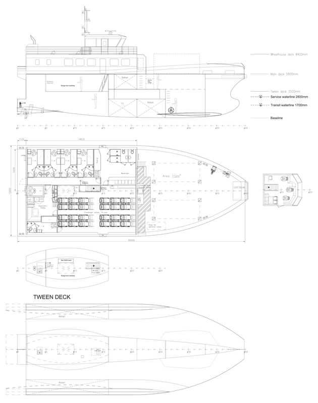

@Eau tarie, @ARMEN56 que pensez vous des solutions multicoques, notamment pour les petits patrouilleurs et navires de soutien rapide? (Classe 100-500 tonnes disons)
Je me pose la question en regardant quelques exemples récents comme l’Ocean Eagle 43 de CMN, les navires de soutien éolien etc. Les multicoques permettant d’optimiser la vitesse, la tenue à la mer, l’endurance et les volumes disponibles sur des petites plateformes… j’y pensais pour les patrouilles outre-mer par exemple (remplacement du Fulmar à St Pierre et Miquelon, de l’Osiris aux TAAF etc), ou pour des futurs drones océaniques.
Ocean Eagle 43 (CMN) - trimaran
https://www.cmn-group.com/wp-content/uploads/2020/11/Ocean-Eagle-43.pdf
Windserver 30 (World Bora) trimaran semi-SWATH
Windserver-30-trimaran-World-Bora-50px-1
https://dokumen.tips/documents/world-bora-wm-.html?page=1
https://batomtaler-skipsrevyen-no.translate.goog/ms-world-bora-world-calima/m/s-world-bora-/-world-calima/1101935?_x_tr_sl=auto&_x_tr_tl=fr&_x_tr_hl=en&_x_tr_pto=wapp
BARtech 30 (SeaCat Columbia) - Proa avec flotteur SWATH
batecg30.jpg?w=584
https://www.bartechnologies.uk/project/the-bartech-30/
Ce proa ressemble d’ailleurs beaucoup au concept de patrouilleur Combattante SWAO 53 de CMN:
Combattante_SWAO_53_Stealth_Ship_Concept
https://navyrecognition.com…

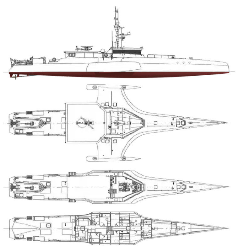

Bref beaucoup d’options intéressantes… sans oublier les petits catamarans comme le drone Sterenn Du de Naval Group.
Perso j’ai une préférence pour les 2 derniers, car le proa est la solution la plus simple il me semble, hybride entre un monocoque fin et rapide (avec une longueur de coque importante), et un multicoque avec une bonne stabilité grâce au flotteur SWATH.
Mais est-ce que ça conviendrait aux missions garde-côtes ou militaires?
Modifié par HK
Le prao est soit Atlantique (il est conçu pour naviguer toujours en appui sur son flotteur) alors que le Pacifique navigue flotteur au vent en équilibre.
Je ne sais pas si le prao est la meilleure solution. J'aime bien la formule trimaran à flotteurs courts c'est fonctionnel et élégant ca diminue les contraintes mais il ne faut surtout pas avoir une perte de flottabilité sur un des deux flotteurs sinon c'est la fin de la stabilité latérale de l'ensemble...
Genre "Classe Independence" ... en pratique c'est presque un monocoque à balancier ...
Les flotteurs reprennent assez peu de contrainte en statique et on a une stabilité naturelle. Si l'un des flotteur prend l'eau il flotte moins, on se retrouve avec de la gite qui force l'autre à sortir de l'eau donc à peser plus, retour à l'équilibre. Au pire il suffit de ballaster un peu l'autre pour retrouver des marges de stabilité correcte. En dynamique même avec un envahissement - y a pas grand chose à envahir - le flotteur retrouve son rôle juste par contact avec la surface, donc on récupère une stabilité suffisante pour manœuvrer.
D'ailleurs à vide les flotteurs touchent à peine l'eau ...
