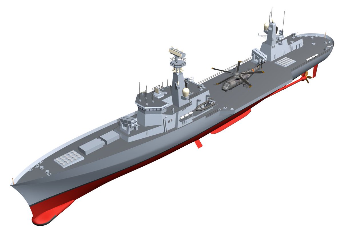

Le 05/06/2023 à 01:03, BPCs a dit :
C'est l'idée du concept Trific aux pays Bas :
Avec notamment :
@Titus KLe programme Trific néerlandais fait écho à  la Ghost fleet US et notamment à  l'OSUV présenté par Lokheed Martin en 2022
