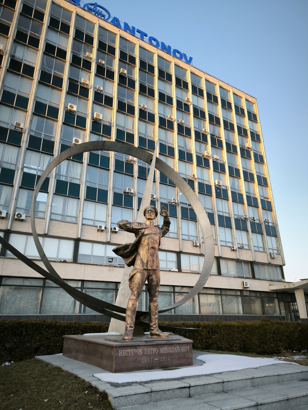

J'en parlais un peu avec @bubzy :
J'étais à l'heure de la sortie des bureaux la semaine dernière, à regarder les gars badger pour sortir. Il y avait (relativement) du peuple, les bâtiments sont debout et ne semblent pas touchés par la guerre (en tout cas pas de stigmates visibles de là où je me trouvais)... mais par contre qu'est ce qu'ils y font en ce moment ?
il y a 35 minutes, rendbo a dit :
La gestion/MCO de la flotte d'Antonov Airlines par exemple (qui était leur machine à pognon jusque récemment d'ailleurs) ainsi que le suivi technique des autres Antonov toujours en vol (An-26, An-32, An-72, etc...).
Je ne serais même pas étonné (ceci n'engage que moi) vu les compétences des mecs qu'ils bossent sur des missiles et autres armements dont l'Ukraine a besoin pour l'instant.
Par contre la statue de Nesterov devant le bâtiment est pour le moins surprenante.
