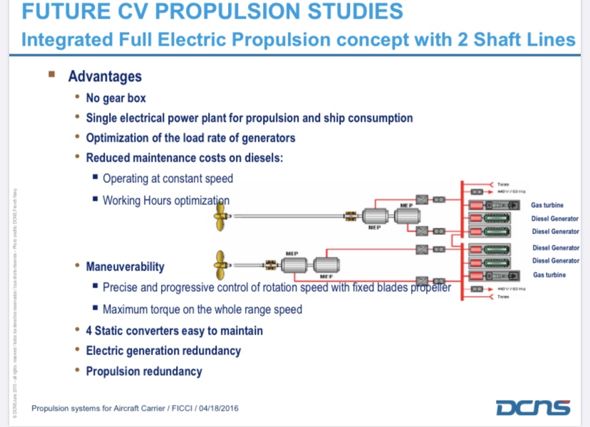

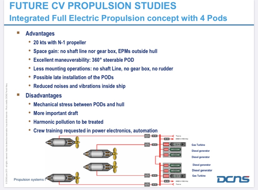

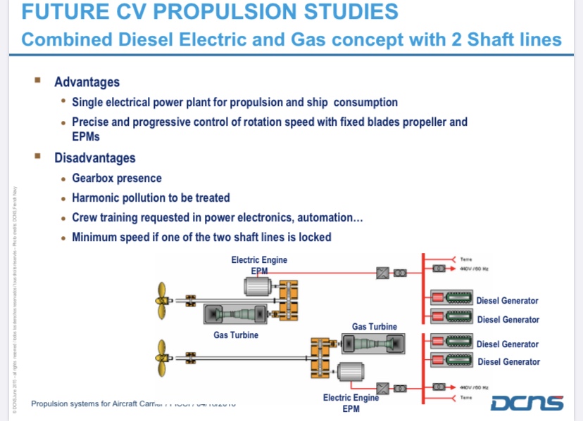

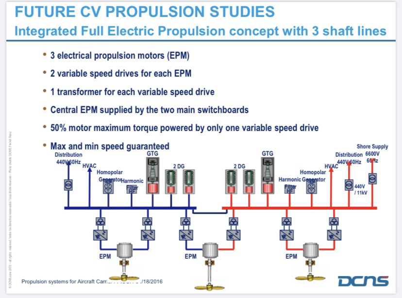

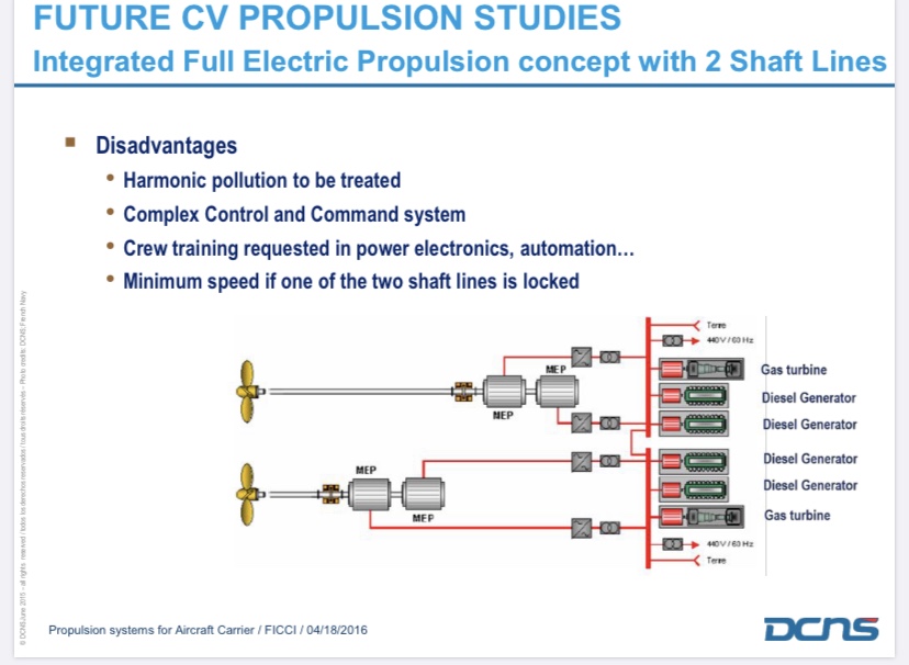

C’est un message populaire. HK Posté(e) le 6 avril 2020 C’est un message populaire. Share Posté(e) le 6 avril 2020 (modifié) @Born to sail Je remets ici la présentation de l’Amiral Aubriot sur les différents schemas possibles pour la propulsion du PA2. (Etudes Naval Group) http://ficci.in/events/22716/ISP/5-Bertrand-Aubriot.pdf #1. COGAG (Cavour)... Solution traditionnelle, simple, puissante et compacte, mais des inconvénients #2. CODELAG (LHD 8 américains). Solution hybride assez simple, plus flexible #3. IEP avec 4 pods (CVF version « Alpha » ou navire de croisière) Solution tout électrique venant du civil, beaucoup de flexibilité mais moins résistante aux chocs + questions de fiabilité des pods #4. IEP sur 2 arbres (CVF « Delta »). Solution tout électrique plus « militaire » choisie par nos amis britanniques. #5. IEP sur 3 arbres... solution préférée pour le PA2, supposément plus simple et flexible que celle du CVF Et une dernière option, qui est mon invention personnelle, en combinant plusieurs éléments ci-dessus. #6. COGLAD: Solution hybride très simple: diesels en attaque directe sur 2 arbres pour les vitesses de croisière (jusqu’à 20-21nds), plus une TAG + moteur électrique sur arbre central pour les sprints. Il s’agit pour moi de la solution la plus simple, compacte et économe, car le tout-électrique coûte cher et alourdit le navire (et comporte certains risques de fiabilité) et les TAG bouffent de l’espace dans le hangar et sur le pont d’envol... Modifié le 21 octobre 2022 par HK 4 1 Lien vers le commentaire Partager sur d’autres sites More sharing options...
Born to sail Posté(e) le 6 avril 2020 Share Posté(e) le 6 avril 2020 il y a 30 minutes, HK a dit : @Born to sail Je remets ici la présentation de l’Amiral Aubriot sur les différents schemas possibles pour la propulsion du PA2. (Etudes Naval Group) http://ficci.in/events/22716/ISP/5-Bertrand-Aubriot.pdf #1. COGAG (Cavour)... Solution traditionnelle, simple, puissante et compacte, mais des inconvénients #2. CODELAG (LHD 8 américains). Solution hybride assez simple, plus flexible #3. IEP avec 4 pods (CVF version « Alpha » ou navire de croisière) Solution tout électrique venant du civil, beaucoup de flexibilité mais moins résistante aux chocs + questions de fiabilité des pods #4. IEP sur 2 arbres (CVF « Delta »). Solution tout électrique plus « militaire » choisie par nos amis britanniques. #5. IEP sur 3 arbres... solution préférée pour le PA2, supposément plus simple et flexible que celle du CVF C'était le design proposé également aux Indiens ? Lien vers le commentaire Partager sur d’autres sites More sharing options...

pascal Posté(e) le 7 avril 2020 Share Posté(e) le 7 avril 2020 Il y a 17 heures, HK a dit : Il s’agit pour moi de la solution la plus simple, compacte et économe, car le tout-électrique coûte cher et alourdit le navire (et comporte certains risques de fiabilité) et les TAG bouffent de l’espace dans le hangar et sur le pont d’envol... alors quelle est l'explication car effectivement vu comme çà c'est le système le plus simple ? peut-être deux éléments de réponse: -Manque de redondance, chaque élément de propulsion (couples Diesels prop - ensemble DA TAG) étant asservi à une seule ligne d'arbre pas de moyens de basculer comme çà se fait aujourd’hui la puissance de la TAG sur une des trois LA voir un couple DP vers une autre LA ... ce qui pourrait constituer un désavantage -Un soucis d'encombrement et de cheminement des exhausts les moteurs diesels attaquant directement les réducteurs ne peuvent, par définition n'être positionnés que dans des secteurs précis bbd et tbd et nécessitent des exhausts et des admissions qui peuvent s'avérer délicats à concevoir et positionner sur porte_avions (aéronefs) ... L'avantage de l'électrique est que l'on peut positionner les sources d'énergie avec beaucoup plus de latitude (voir les QE) et notamment de vrais avantages en termes de compartimentage et de résistance aux dommages de combat. 1 Lien vers le commentaire Partager sur d’autres sites More sharing options...

ARMEN56 Posté(e) le 7 avril 2020 Share Posté(e) le 7 avril 2020 (modifié) Il y a 19 heures, HK a dit : 5. IEP sur 3 arbres... solution préférée pour le PA2, supposément plus simple et flexible que celle du CVF Je n'avais vu ttes ces planches merci Humm, triple hélices , la pouasse…………… ==> [ ] plus sérieusement avec une cinématique centrale on perd du volume utile carburant mun .....non ? Modifié le 7 avril 2020 par ARMEN56 Lien vers le commentaire Partager sur d’autres sites More sharing options...
Scarabé Posté(e) le 7 avril 2020 Share Posté(e) le 7 avril 2020 (modifié) Et un PA avec 4 pods comme sur le Queen Mary 2 ça pourrait le faire aussi ? vous en pensez quoi ? Avec un GRT de 76 000 T et une vitesse de 29 Noeuds c'est pas mal En plus maintenant on a l'experience des Pods avec les 3 PHA Modifié le 7 avril 2020 par Scarabé Lien vers le commentaire Partager sur d’autres sites More sharing options...
ARMEN56 Posté(e) le 7 avril 2020 Share Posté(e) le 7 avril 2020 il y a 15 minutes, Scarabé a dit : Et un PA avec 4 pods comme sur le Queen Mary 2 ça pourrait le faire aussi ? vous en pensez quoi ? Avec un GRT de 76 000 T et une vitesse de 29 Noeuds c'est pas mal En plus maintenant on a l'experience des Pods avec les 3 PHA ok si pas contraintes de chocs , cas des PHA Lien vers le commentaire Partager sur d’autres sites More sharing options...
