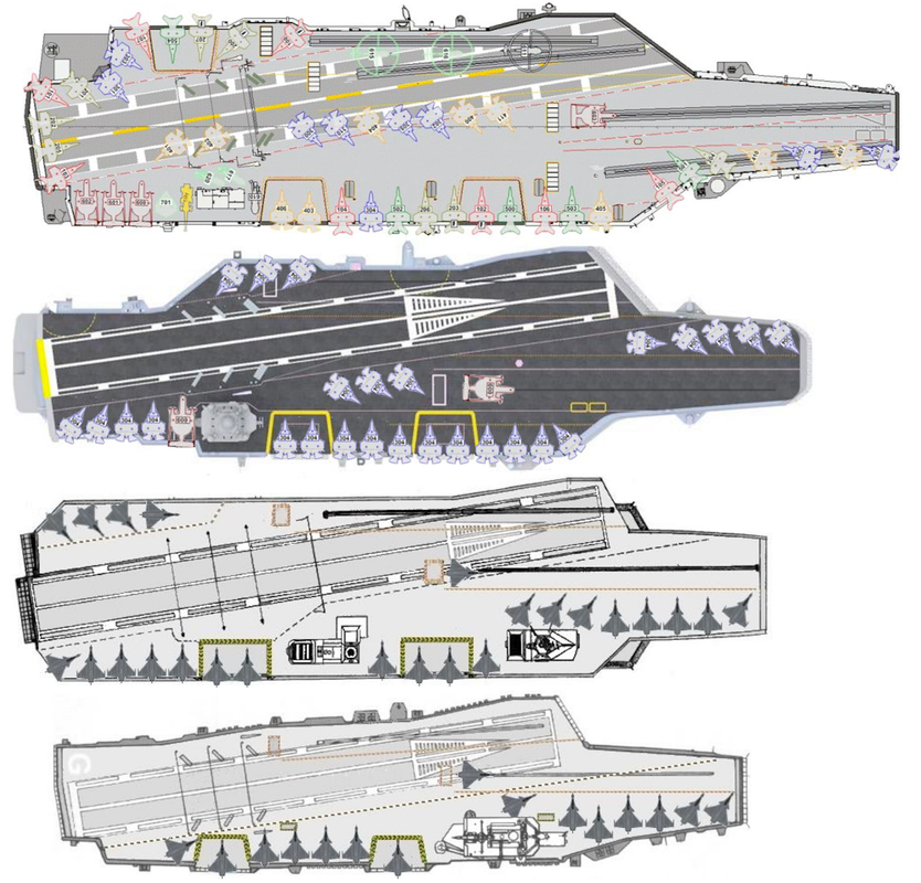

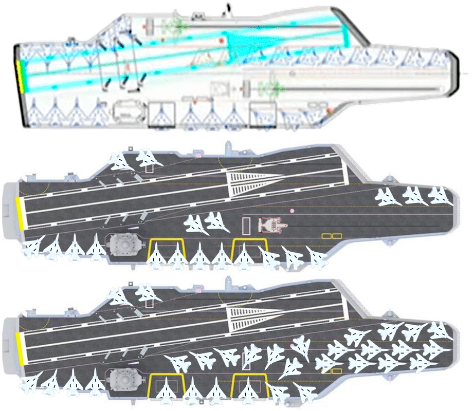

il y a 33 minutes, HK a dit :
J'actualise le dessin ci-dessus, car j'avais légèrement sous-estime la taille du PANG.
J'utilise le F-35C aux ailes repliables pour donner la comparaison au CVN US... on voit bien qu'a 75% du tonnage on obtient grosso modo 75% de la capacité d'aéronefs sur le pont d'envol.
Merci pour l'illustration. Ce serait bien de les mettre tous le "cul" au même niveau.
il y a 45 minutes, HK a dit :
Pour 75% du tonnage, 75% du nombre d'avions sur le pont et à peine plus de 25% du personnel aéronautique...
Ils sont centrés sur le 2eme brin... qui est le point le plus important d’un porte avions.
Cela permet de mieux visualiser les choix principaux en termes de longueur d’arrêt et des catapultes (=masse des avions), distance de l’arrondi (=capacité tout temps), positionnement des parkings et des ascenseurs (=gestion des flux) etc... tout cela en fonction du même point de référence.
13 hours ago, Salverius said:
@HK et par curiosité, tu places combien de F35 C sur le CdG ? :wink:
Tout au plus 2 F-35C de plus par rapport au Rafale. Les ailes repliables du F-35 aident un peu mais pas tant qu'on pourrait le penser car le F-35 est plus "pataud".
Et bien sur en réalité le CdG ne pourrait jamais emporter de F-35C car il est trop lourd et il n'y a pas de place dispo pour allonger les catapultes et la piste oblique.
Modifié par HK
