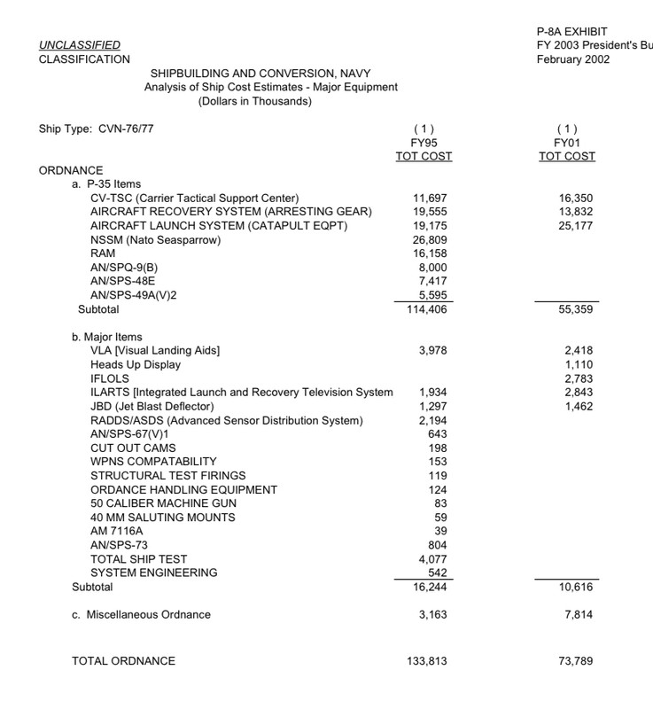

Ayant lu l'actu d'Opex360 sur la commande des EMALS et AAG à General Atomics pour le futur PANG, je me pose une question. L'EMALS utilise des volants d'inertie pour stocker l'énergie destinée à alimenter les catapultes elles-mêmes. Est-ce que, à l'autre extrémité du pont, le système d'arrêt est capable de faire l'inverse, ie fonctionner comme une génératrice?
Il y a 20 heures, Titoo78 a dit :
Dans l'article d'opex360 on peut lire:
En décembre 2021, la Defense Security Cooperation Agency [DSCA], l’agence chargée des exportations d’équipements militaires américains dans le cadre de la procédure dite des Foreign Military Sales [FMS], a donné son feu vert à la vente potentielle de deux catapultes EMALS et d’un dispositif AAG à la France, pour un montant alors évalué à 1,321 milliard de dollars [soit 1,17 milliard d’euros à l’époque].
Je sais que les sommes FMS sont des estimations "hautes", mais ça fait quand même beaucoup non ?  Le prix du PA est estimé à 4 ou 5 milliards d'euros il me semble, du coup le système EMALS/AAG reviendrait à environ 1/4 du coût total ? Quelqu'un se souvient du prix des catapultes à vapeur qui avaient été commandées pour feu le PA2 ?
Bon après je me rend bien compte que c'est difficile de négocier les prix quand il y a un unique fabriquant dans le monde et que développer un système comparable depuis zéro coûterait encore plus cher...
Si je me souviens bien, pour le "PA2", on avait commandé des catapultes à 50 M€.
Avec l'inflation, fois 3 (prix global et non unitaire), le coût des 3 brins d'arrêt ... on a un surcoût assez important. Il y aura probablement des économies sur le coût d'exploitation et l'usure des avions...
il y a 4 minutes, ARPA a dit :
c'était pas clair cette commande. Et ca me semble étonnamment peu chère.

note 17] Néanmoins, seule une commande de deux catapultes américaines C-13 Mod.2 est effectuée avant cette échéance pour un montant symbolique de 50 millions d'euros.
Il y a 2 heures, jean-françois a dit :
il me semblait que c'était 500 Millions
L'unité ? Donc 1 Md pour le CDG et ce serait 1,5 Md pour 3 sur le PA NG, 2 Md pour un CVN ? Donc plus cher que les EMALS qu'on critique pour leur prix ?
Avec quelle unité ? Si c'est ce qu'on a payé pour le CDG, ça me paraît cohérent. 500 Millions de Francs sur les 20 milliards du PAN... D'ailleurs les 500 M Fr pour 2 C13 de 75m, c'est assez proche des 50 M€ (ou M$ ?) la C13 de 90m.
Non les catapultes vapeur c’était bien $50M en ordre de grandeur. J’avais trouvé le prix payé par l’USN pour ses derniers PA utilisant des C13 (les CVN-76 et -77) et c’était de l’ordre de $20-25M pour un jeu de 4 catapultes vers l’an 2000.
De même le système de freins d’appontage coûtait ~$20M soit plusieurs centaines de millions de moins que les nouveaux brins AAG.
Perso la techno électromagnétique me semble être l’arnaque du siècle… au moins 10x plus chère que ce qu’elle remplace, et moins fiable en plus.

Il y a 11 heures, cicsers a dit :
Ca pourrait se comprendre comme un acompte...
Il y a 7 heures, HK a dit :
4-FAA1-FC0-26-EA-4-B7-C-95-B5-31-E0404-C
https://www.secnav.navy.mil/fmc/fmb/Documents/03pres/proc/SCN_book.pdf
SI c'est bien cela, les EMALS coutent véritablement "un pognon de dingue" comme une personnalité politique de premier plan aurait pu dire.
A se demander si c'est bien raisonnable d'y aller.  Ca fait des dizaines d'années que des jets de 10 à 40T sont catapultés à la vapeur sans souci particulier.  1.5 milliards c'est 1/3 du prix de l'ensemble du PANG.  Rester à la vapeur permet de financer 1/3 du PANG2....   à méditer.
Il faut une ACV pour en juger. Pas seulement le prix d'achat. Car si effectivement une EMAL requiert beaucoup moins de maintenance, moins de tuyauterie, et en plus rallonge la durée de vie des avions qui sont lancés en diminuant les contraintes sur les cellules, alors le coût de possession + le coût d'achat sur la totalité de la facture pourrait être avantageux. Je dis pas ça pour te contredire car je ne connais pas ces coûts. mais le coût d'achat seul ne veut rien dire.
