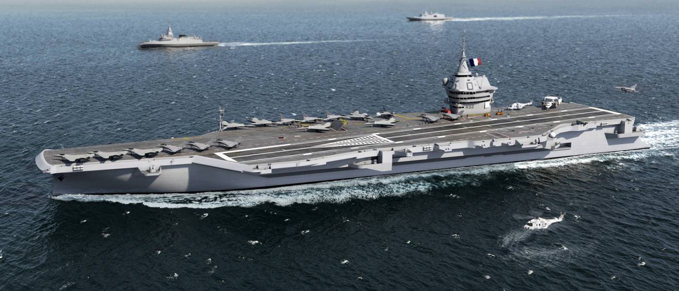

L'influence US est marquée ... le design du Ford quand à l'agencement du pont d'envol et au positionnement de l'îlot est repris
On note les deux catapultes, élément de rupture le déflecteur de jet de la catapulte avant ne déborde plus sur la piste oblique ce qui permet d'avoir une CAP ou une nounou en alerte durant les ramassages. On note la zone de parking à proximité de la catapulte avant sur la zone des PFE chose permise par le net recul de l'îlot.

« Les modifications visent notamment à gagner en aérodynamisme pour minimiser l’impact des flux d’air sur l’arrière du pont d’envol »
la position de l’ilot est déduit entre autre par des études d’aérologie sur maquette voire d'études CFD ; entendu que la première vue d’artiste du PANG n’avait pas encore été affinée, et ça évoluera encore .
Entre un simple et un complexe , du bouillon mais pas pareil :laugh:
