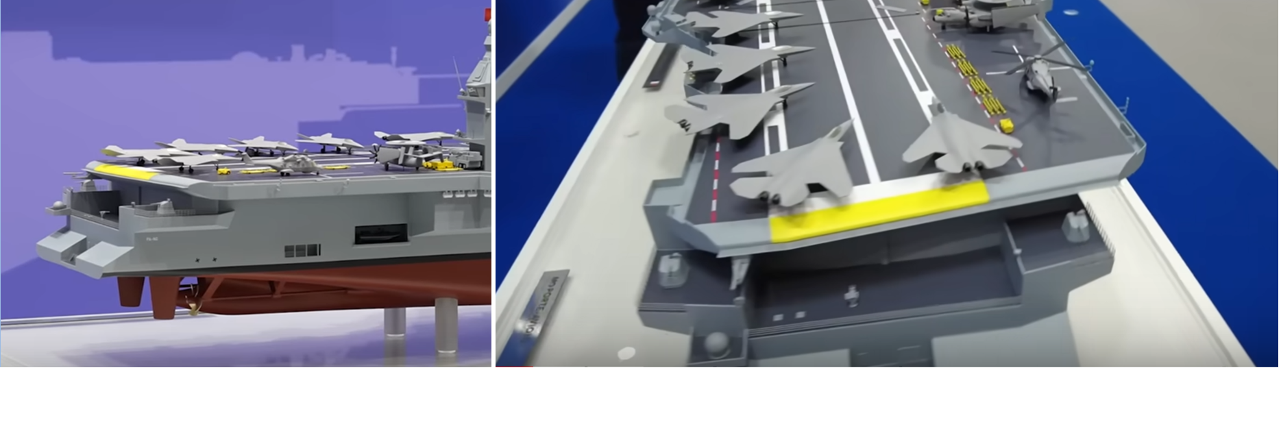

il y a 7 minutes, Pakal a dit :
Je vous retransmets une question venant d'un forum Allemand, auquel je n'ai pas su répondre, sur l'intérêt d'un pont d'envol qui ne recouvre pas entièrement la poupe du navire
https://www.flugzeugforum.de/threads/flugzeugtraeger.21301/page-91#post-2981415
Les US l'ont fait avant la 2ème GM et ont vite refermé tout cela. De mémoire, contre les dommages causés par les masses d'eau lors des tempêtes et autres typhons
Allo, Pascal ?
http://www.uss-bennington.org/phz-typhoon45.html
Modifié par mudrets
il y a 19 minutes, mudrets a dit :
Allo, Pascal ?
Bennington Hornet Wasp mais là on était à l'étrave et sur des short hull
il y a 23 minutes, Pakal a dit :
avoir un effet de carène favoriser les écoulements (longueur flottaison max) en économisant du déplacement (quelques dizaines voir centaines de tonnes de tôle ...)

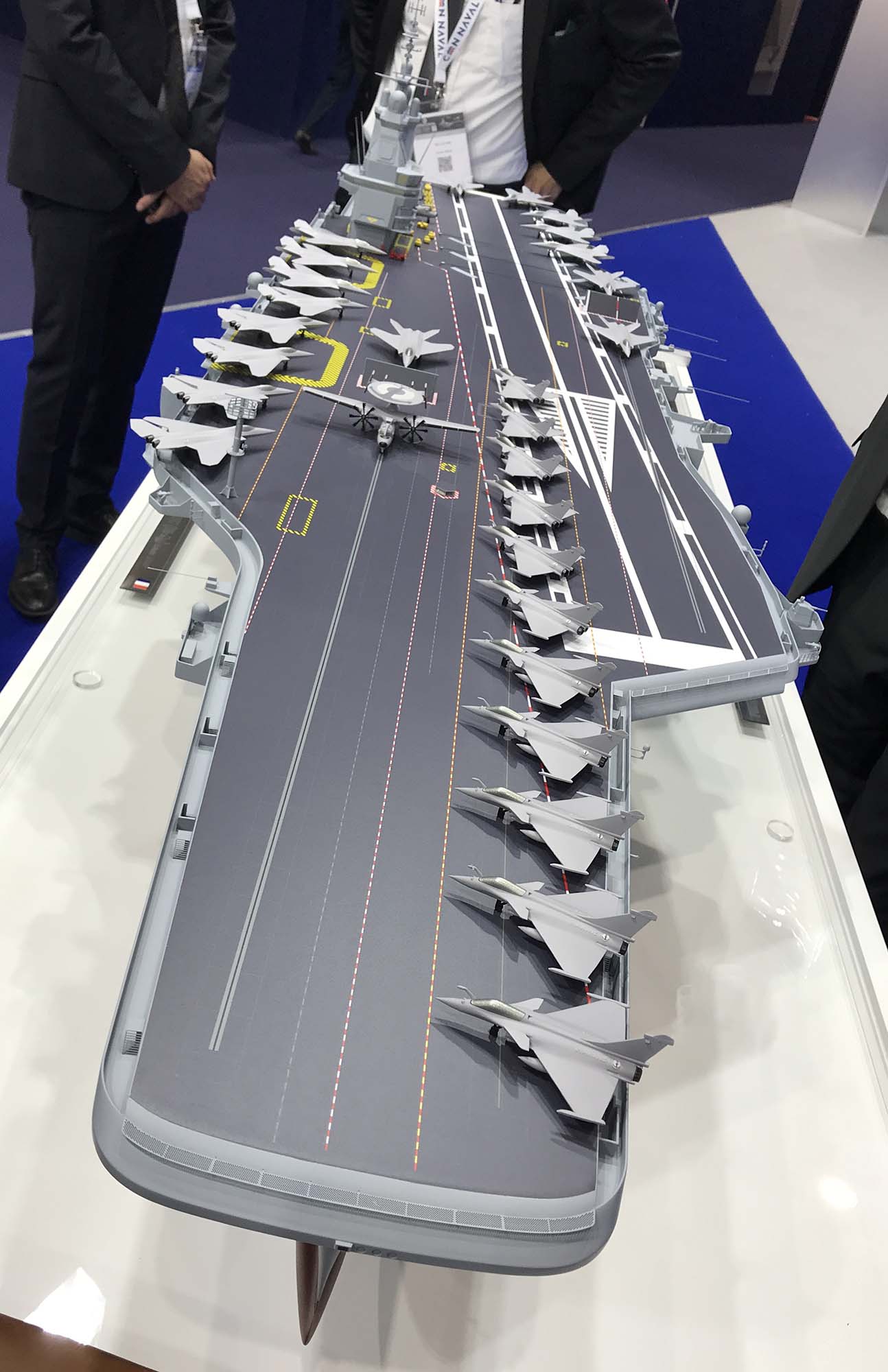

il y a 46 minutes, tom a dit :
a noter les trois catapultes
Y en a que 2 sur la maquette Euronaval comme quoi les "vues d'artistes" témoignent aussi des évolutions dans la conception ... Je pense que la maquette est plus proche de la version définitive qui de toute manière n'embarquera pas 50 avions
il y a 36 minutes, HK a dit :
Ca va à l’encontre de la flexibilité cherchée…
Tu as raison mais cela n'a guère d'importance vu la surface accrue du p-e sachant que la bécane embarquera une trentaine d'aéronefs de chasse bombardement ... Avantage ça diminue la taille du sponçon et donc le déplacement ainsi que la largeur hors tout (taille des infrastructures ?) je note le 4/0 mike mike à l'angle de la piste oblique là où les ricains mettent un Phalanx voire un RAM
On pourra lancer en récupérant avec la catapulte 1 à tribord
Oui mais il faut bien garer les avions qui sont récupérés quelque part, ainsi que ceux qu’on souhaite lancer (chasseurs en alerte, nounou de réserve etc).
La il n’y a plus que le parking tribord devant l’îlot avec une capacité d’une dizaine d’avions. Donc dès qu’on aura une pontée de plus de 6-8 avions les opérations CATAPO deviennent impossibles… sauf à les descendre un par un dans le hangar, ce qui complexifie la préparation pour le prochain cycle.
On peut se demander à quoi ça sert et pourquoi ne pas mettre la catapulte avant à bâbord comme sur le CdG… histoire de pouvoir récupérer et rearmer/ravitailler toute la pontée sur tribord avant en minimisant les mouvements… (concept de « l’arrêt au stand » ou « pit stop » en anglais) ce qui facilite les opérations cycliques et améliore la capacité à générer des sorties.
La on a l’impression que la priorité c’est de ne pas interrompre les appontages coûte que coûte en cas de catapultage d’urgence ou de mouvement d’hélicoptère imprévu… mais au détriment des capacités de frappe.
Bref il y a un truc qui m’échappe…
Modifié par HK
si on veut faire les 2 ensembles, avoir la catapultes avant sur tribord, plus 6-8 avions de pret sur le parkin tribord, ca limite quand meme bcp les risques si il y a un appontage raté.
Apres, si la question de savoir si ca vaut el cout de pouvoir envoyer une pontée reduite, j'imagine que dans les cartons de la Marine Nationale, il doit y avoir des scenarii ou cela est un plus.  si cela ne genere pas trop de compromis pour els autres scenarii, pourquoi pas.

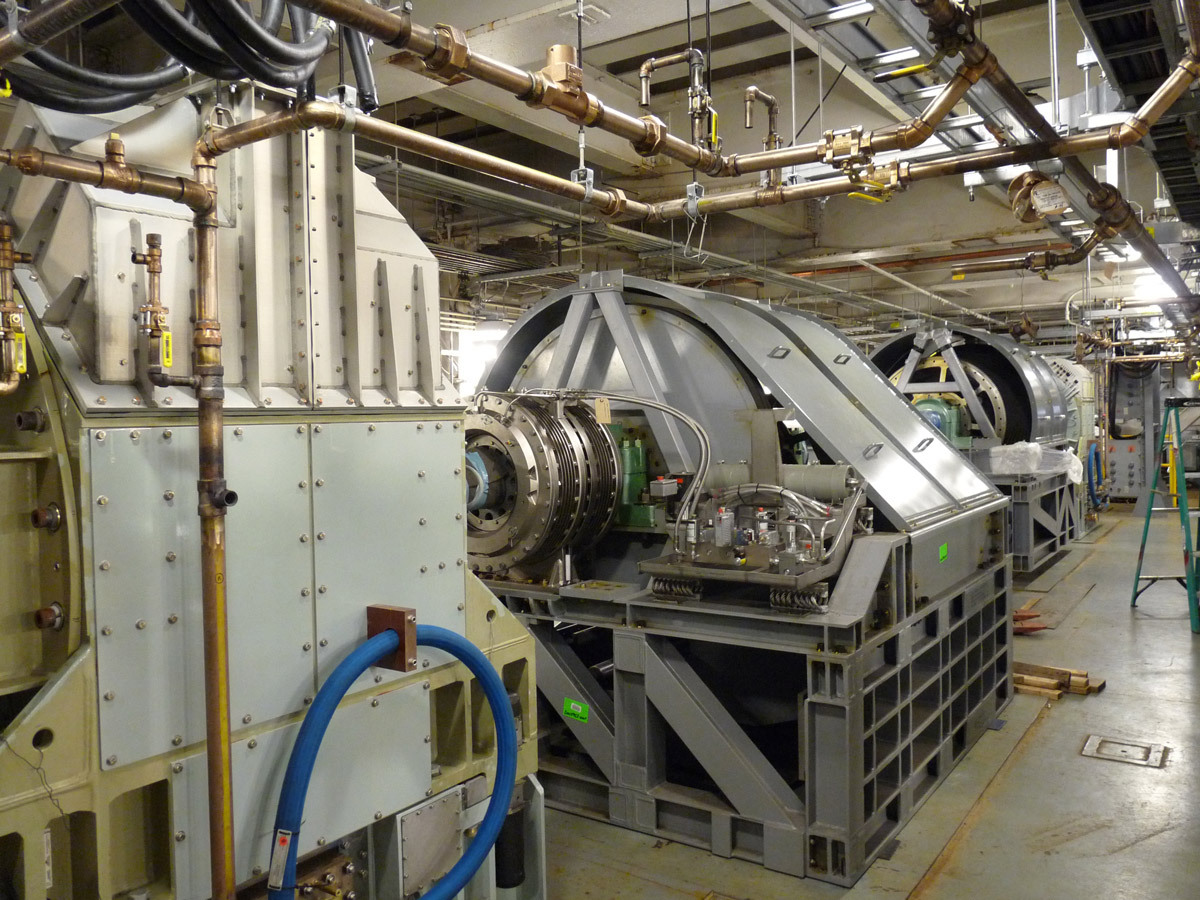

A priori, le PANG ne reste doté que de trois brins d'arrêt, alors que les PA américains sont dotés de 4 brins.
Vous avez une explication ?
La largueur du PA et surtout le nb total de lancement max par jour.
Le PANG etant 1/4 plus petit, il est logique qu'il lance 25% de moins et donc n'est que 3 cata.
Apres les américains sont aussi les premiers a dire que la cata la plus à droite ne servira pas tout le temps et ca pourrait servir de zone de stockage.
Il y a 1 heure, Salverius a dit :
Le Ford en a 3 de ces nouveaux AAG , pourquoi être plus royaliste ….
Pis ça coute un bras et çà consomme des volumes les machineries
On voit bien ou çà tape
  • Merci (+1) 4
Les PA américains sont aussi dotés de 3 brins depuis le CVN 76 (debut années 2000).
Il n’y a plus besoin de 4 brins compte tenu des améliorations de la précision des trajectoires d’appontage… et de toute façon attraper le 1er brin était considéré comme un appontage “dangereux” car cela implique un passage au ras de la poupe avec risque de se planter vu le manque de marges verticales.
P.S. C’est ce qu’on appelle un “ramp strike”… la hantise pour tout pilote appontant de nuit.
Modifié par HK

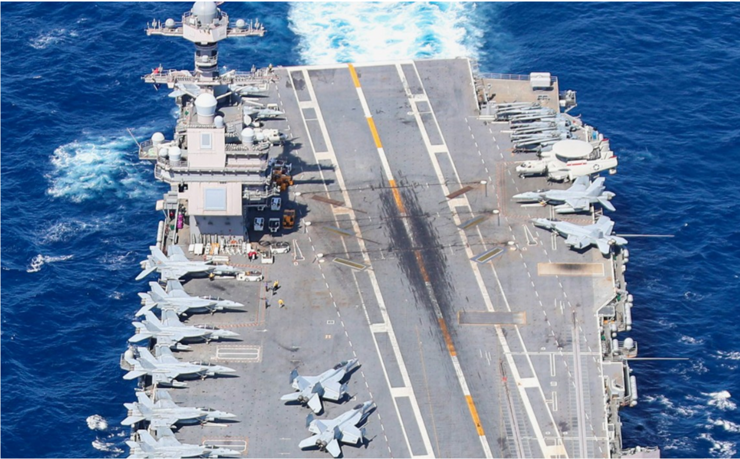

En faite ils ont modifié l'arriere en installant une DZ helico pour y parquer l'helico d'alerte et l'E2C
Ensuite sur l'avant par rapport au PA US notre PA fait 30 M de moins. Les americains utilient la zone arriere des 2 catapultes avant pour y parquer ce qu'il appellent un "six pack" c'est à dire six chasseurs d'aletre   armés qui se tiennent parés à être lancés à la moindre urgence.
Chez nous pas de "six pack" c'est 2 Rafales grée en Air- Air il appel ça la Belote. Et les 2 autres appareil qui peuvent suivre un peu plus tard s'appel la Rebelote .
Sur les ondes ça peu donner.  Décollage immédiat Belote, Rebelote passe en alerte 15 ( 15 pour 15 minutes ) voir 5 . Et bien sur le premier à decoller sera le Pédro sur son Spot
Après la photo de la maquette c'est comme la photo du CDG avec 30 avions. En operation une bonne partie se touve dans le hangar.
 Avec autant d'avion tu fais rien decoller
Il y a 13 heures, wagdoox a dit :
La maquette d'Euronaval n'en compte que deux et sur les PA US c'est la catapulte n°2 bâbord qui sert de parking la n°1 est utilisée prioritairement notamment par les CAP et nounou lors des ramassages.
https://allhands.navy.mil/Media/Gallery/igphoto/2002551543/
Sur le PANG la catapulte avant est à tribord avec un vaste espace de parking sur bâbord ... là où les américain installaient la n°2, qui n'empiète plus sur la piste oblique qu'avec les "Improved Nimitz" par une angulation différente
