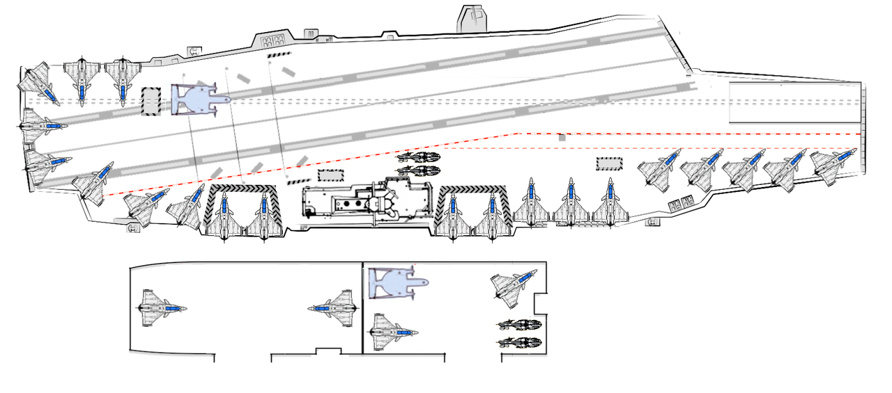

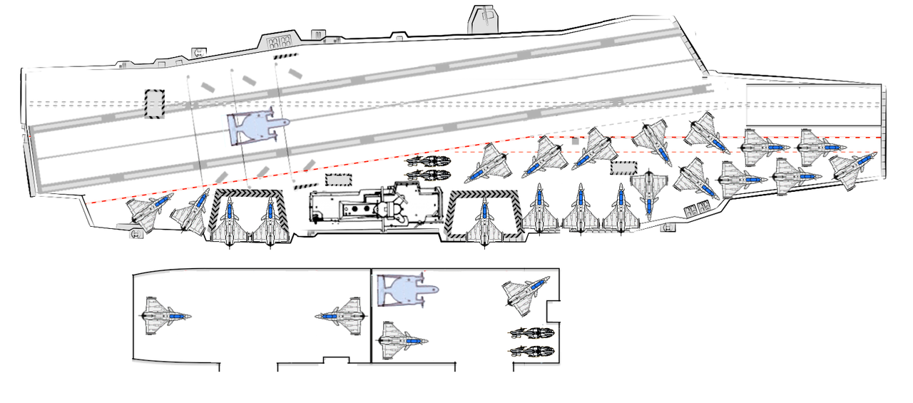

La différence entre le mini-PA et le PANG #2 c'est 1) le mini-PA coute 2-3x moins cher qu'un PA (pas de nucléaire, pas de catapultes, système de combat "standard FDI", moitié du tonnage etc)... tout ceci n’étant pas un rêve de forumeur, l'approche ayant été démontrée avec les BPE Juan Carlos, LHD Trieste etc. 2) Le mini-PA peut servir de PHA / Jeanne d'Arc en temps normal sans être trop "overkill".
Est-ce que le mini-PA a les mêmes capacités qu'un PANG? Bien sûr que non. Mais il est tout à fait realiste d'emporter 16-24 Rafale sur un PA simplifié de 35,000-40,000t, fusse-t-il STOBAR, avec un rythme de sorties correct et des pontées utiles (12-16 avions). Retrancher peut-être 20% avec le SCAF plus gros, mais cela ne change pas fondamentalement la donne.
Pour conceptualiser le truc, on peut partir du plan de pont du CdG et le raboter de 20m en longeur, ou du CVX coréen qui lui est envisagé "nativement" en STOBAR. Ça donne le même résultat, le CVX étant un peu plus "élégant" grâce à sa longueur de pont d'envol:
Pontée de 12-14 avions au décollage:
Pontée de 16 avions à l'appontage:
A la seule et unique condition que les E2D puissent décoller ... Sans ca, je doute très fortement que l'amirauté déclenche des pontés.

il y a 46 minutes, HK a dit :
Est-ce que le mini-PA a les memes capacites qu'un PANG? Bien sur que non. Mais il est tout a fait realiste d'emporter 16-24 Rafale sur un PA simplifie de 35,000-40,000t, fusse-t-il STOBAR, avec un rythme de sorties correct et des pontees utiles (12-16 avions). Retrancher peut-etre 20% avec le SCAF plus gros, mais cela ne change pas fondamentalement la donne.
Soit un mini PA de 35-40000t lançant des pontées utiles de 12 à 16 Rafales mais précédée d'une pontée de 12 Neuron lancée 30 min plus tôt pour ouvrir la route.
L'efficience de la double pontée  n'apparaît pas alors suffisante ?

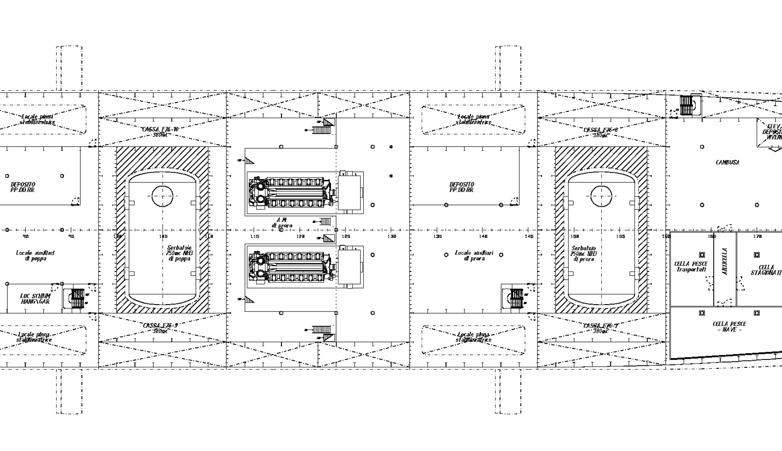

Après le message de Pascal, un message qui vole très haut et que j'ai trouvé très éclairant, je reviens à des altitudes décidément plus basses.
Comme confirmation que différents problèmes peuvent converger vers des solutions similaires, je rapporte une étude publiée sur le forum RID.
C'est l'étude d'un passionné qui a des compétences en conception navale qui, à partir de la conception actuelle de la Nave Trieste, a élaboré le résumé de ce que l'on pense être les besoins futurs du MMI..
Un projet qui montre quelques convergences intéressantes, par exemple avec les hypothétiques héritiers du LHA Mistral décrits par H_K avec un double rôle PAL - PHA.

Des hélices contra-rotatives
http://www.maritimesymposium-rotterdam.nl/uploads/Route/Contra-rotating propellers.pdf
Une alimentation des diesels hydride /dual avec du NH3 dont le stockage en cuve pose questions en termes de vulnérabilité ( collision , missiles , torpilles ) ..ou voit bien les compartiments sandwitch de part et d’autre. L’organisme de classe BV Rina ou autre est il vraiment compétent pour homologuer cela avec tous les risques que cela suppose ?  existe il une DGA ?
Sur le CdG les réacteurs sont localisés dans un confinement bcq bcq plus durci ( normal) vis à vis  même menaces
Il y a 1 heure, gianks a dit :
Comme je l'ai signalé, c'est une étude qui concentre tout ce qui est souhaitable, ... c'est le rêve humide du membre du forum qui n'a pas à faire face à des problèmes budgétaires
La réalité amènerait davantage les pieds à...... la surface de l'eau (le même auteur est conscient d'avoir osé), cependant les hypothèses raisonnables de H_K quant au remplacement futur des LHA et les besoins (que je répète sont considérés à moment raisonnable pour l'avenir du MMI, aucune certitude bien sûr) à la base de cette étude ont quelques points communs.
N'oublions pas que nous parlons d'hypothèses
