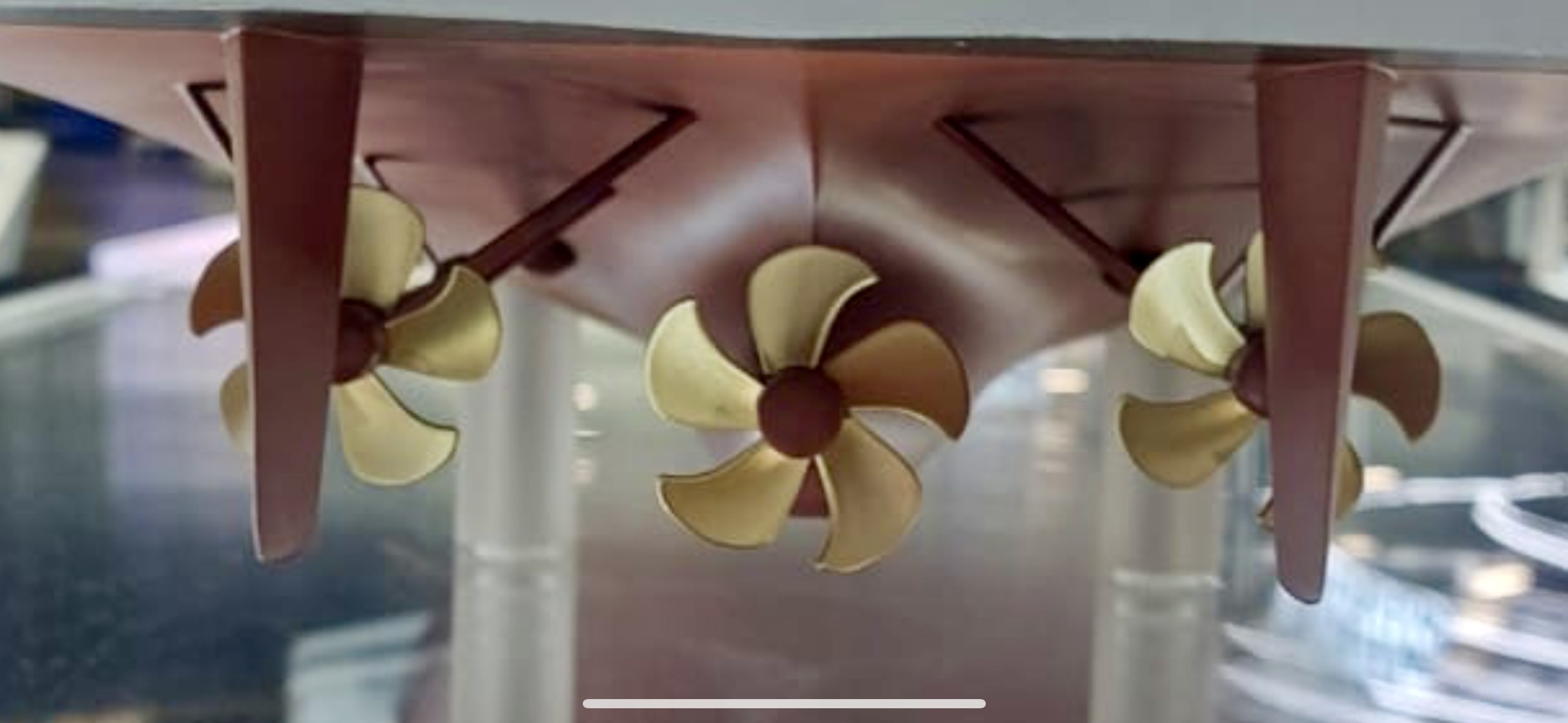

Je me demande comment ils choisissent le sens de rotation de l'hélice centrale ? Ca a une importance ?
D’abord le concept triple est relativement ancien  cf nos anciens croiseurs classe Gloire ou Dupleix  , ou liner Titanic ou Cuirassés WW2 allemands Bismarck et autres …
 Ensuite le nombre est en rapport avec le déplacement vitesse , la puissance installée , la limite mécanique de puissance/LA  ET partant le choix entre deux , trois  ou quatre hélices selon possibilité d’intégration.
Pour la triplette le sens de rotation des hélices à pales fixes étant adaptés à la connaissance hydro du moment et rendement , Les latérales peuvent être soit en supra divergence soit en supra convergence , la centrale (booster ou non) en rotation horaire ou anti-horaire  ; ici choix dans doute BEC lié au sillage , discrétion acoustique et impact effet de pas ….etc
https://www.marinepropulsors.com/proceedings/2013/2A.1.pdf
Par ailleurs  pour les hélices du PaNG , si le dessin maquette des pales  est correct ; les latérales  sont en supra convergence et la latérale en anti horaire .
Les pa sont toujours tb à quai côté îlot ; lors appareillage seule la centrale en fonction à rpm faible aurait un effet de pas décostant à faire écarter le cul du quai et aider à la manœuvre ( possible raison de la disposition des hélices) . En route libre on aura tjrs cet effet de pas de la centrale probablement contré par les safrans ? Sais non plus dire si les 3 seront en fonction simultanément à vitesse eco du GAN …et impact traîne de la centrale si elle est stoppée ? Bcq de questions

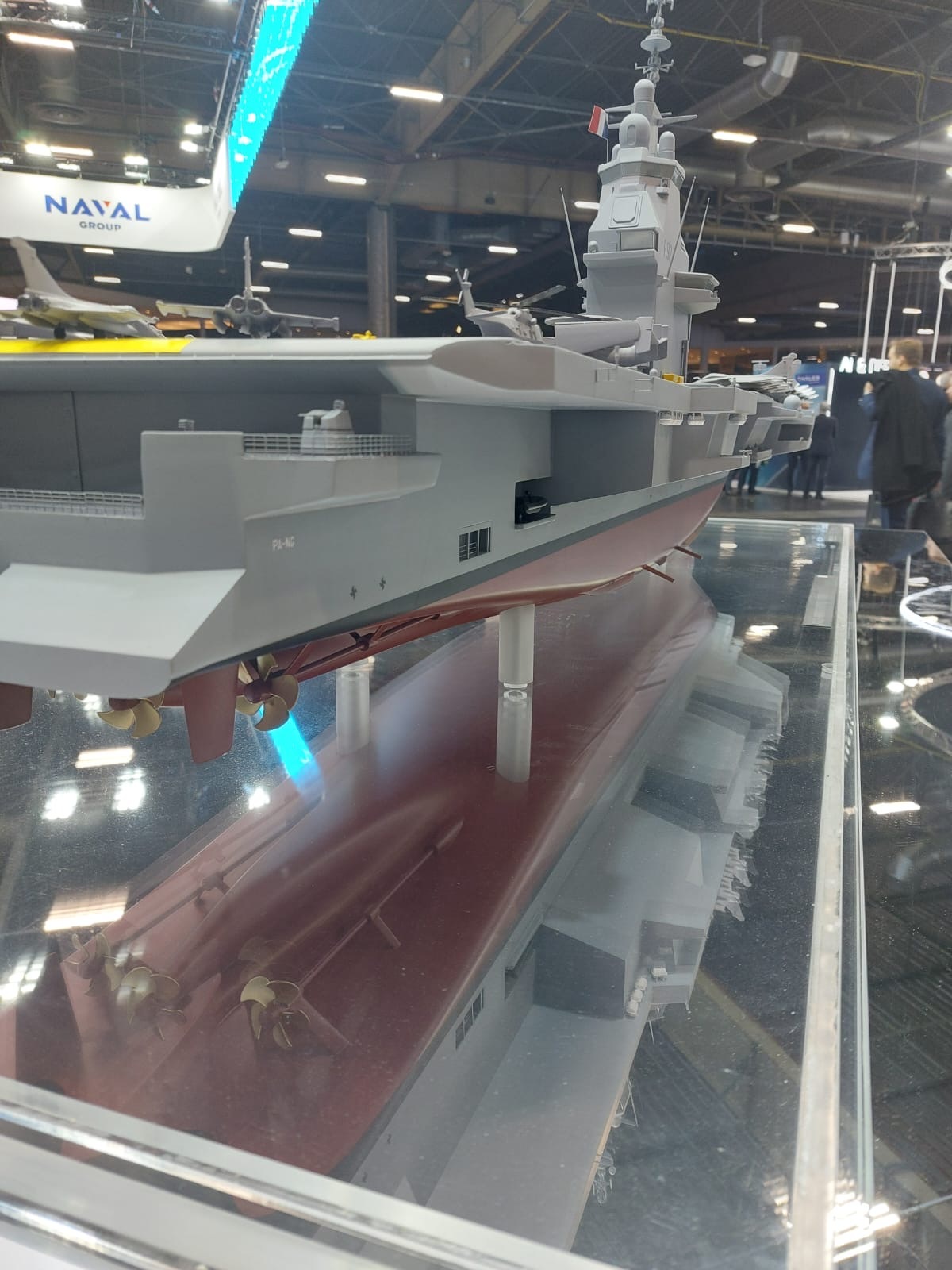

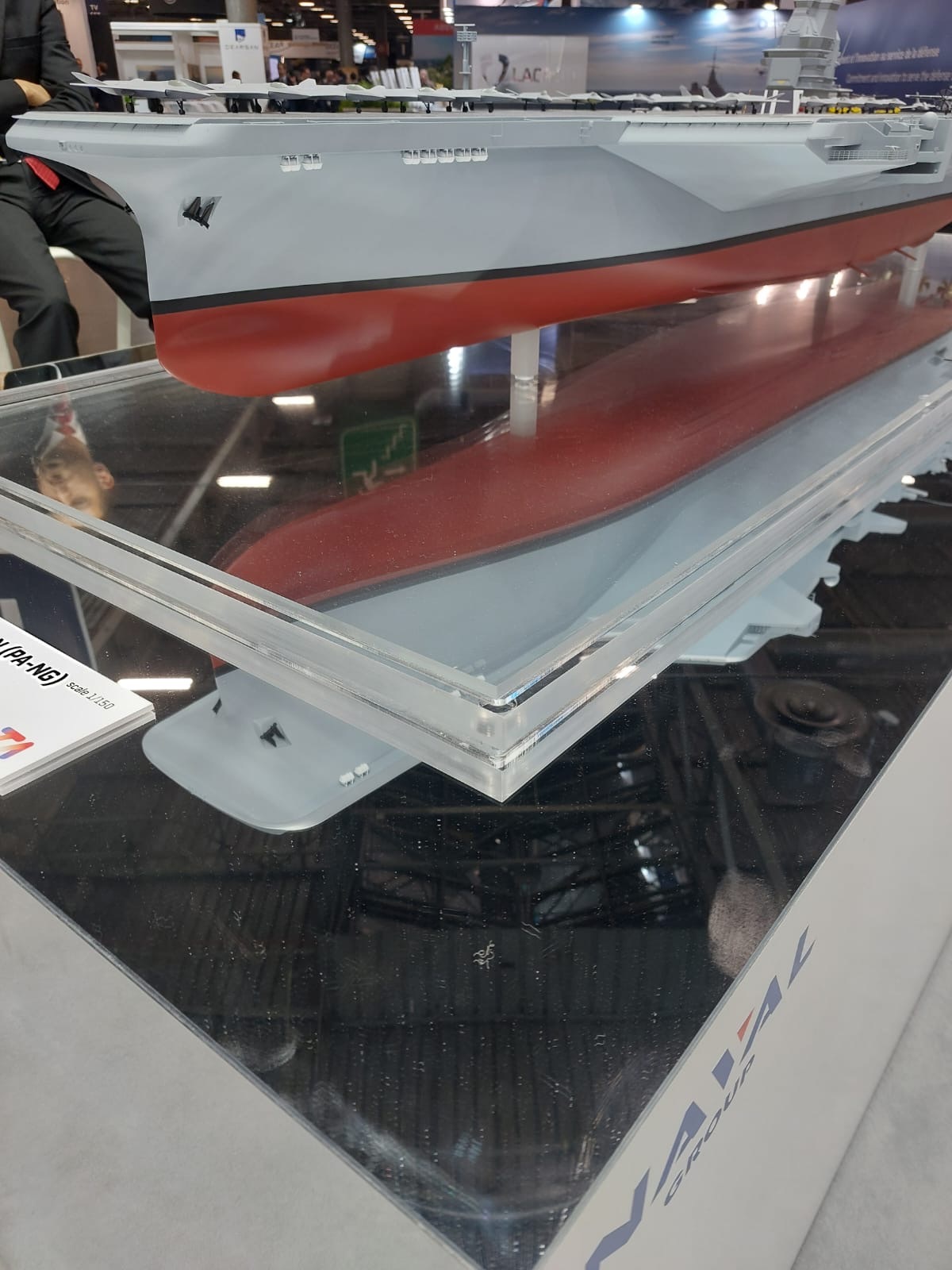

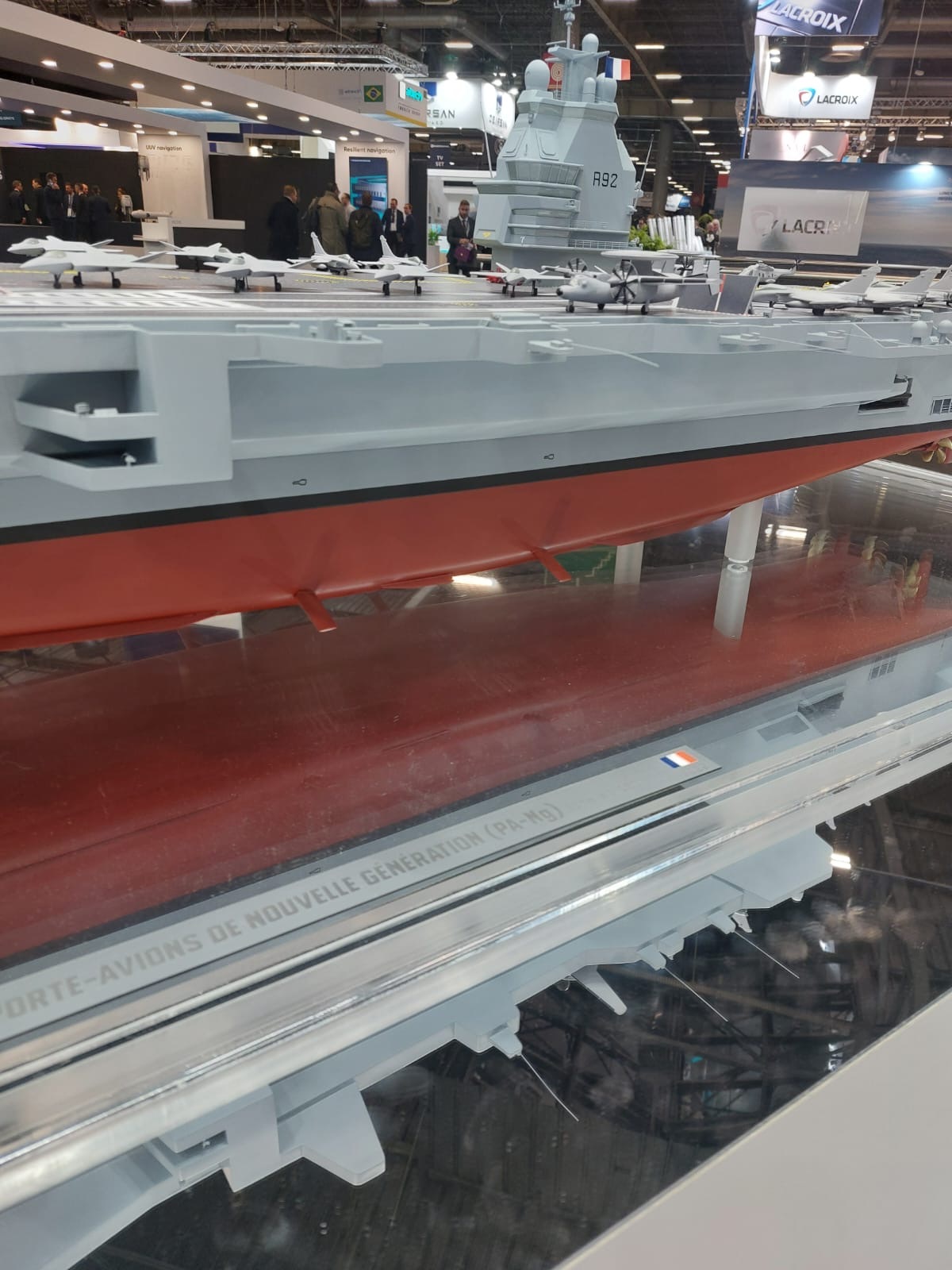

Est-ce que vous pourriez svp commenter quelle est la fonction des jupes arrière tribord/babord avec leurs proportions respectables (en surplomb des sillages des hélices extérieures) ? atténuation des mouvements en tangage pour les opérations aériennes ?
Note Le dessous des jupes étant peint en gris laisse supposer qu'elles sont positionnées au dessus de la ligne de flottaison.
il y a 38 minutes, alfabravo a dit :
J’ai posé la question durant Euronaval de ces jupes. Elles participent au design général et à la forme de la coque général.
Modifié par Neuron
Le 07/11/2024 à 15:09, alfabravo a dit :
Le design est repris des formes des navires des chantiers de l'Atlantique.
Le but est probablement la tranquillité de plateforme (et de l'estomac des passagers) ainsi qu'une faible consommation de carburant (gestion des coûts).
Modifié par Benoitleg
il y a 28 minutes, pascal a dit :
Un des avantage (ce n'est pas le seul) ça allonge artificiellement la longueur à la flottaison, plus une carène est longue plus la vitesse limite de celle-ci est élevée ...
Oui, et même sans élever la vitesse limite, plus une carène est longue, plus sa résistance à l'avancement est faible (par rapport à une carène plus courte de même section). Par conséquent, à iso vitesse du cahier des charges, le besoin de puissance à la propulsion (et la consommation d'énergie) en est diminué par rapport à une flottaison plus courte. C'est souvent ce point particulier que l'on vient chercher. :wink:
C'est l'idée que je m'en suis faite initialement mais apparemment elles sont hors eau (si on s'en réfère à la couleur de la peinture grise) donc elles n'étirent pas la longueur de la carène mouillée. Sur un voilier la jupe hors eau étire avantageusement la longueur de la carène mouillée dès que la coque prend de la gîte, au delà de la longueur mouillée imposée par la jauge de classe. Le PANG n'est pas prévu pour naviguer constamment gité (sauf transitoirement à chaque oscillation en roulis), de toute façon les jupes étant horizontales et dans l'axe longitudinal elles ne participeraient pas à l'étirement de la surface mouillée à la gîte. Pour l'instant je ne vois que la stabilisation en tangage.
