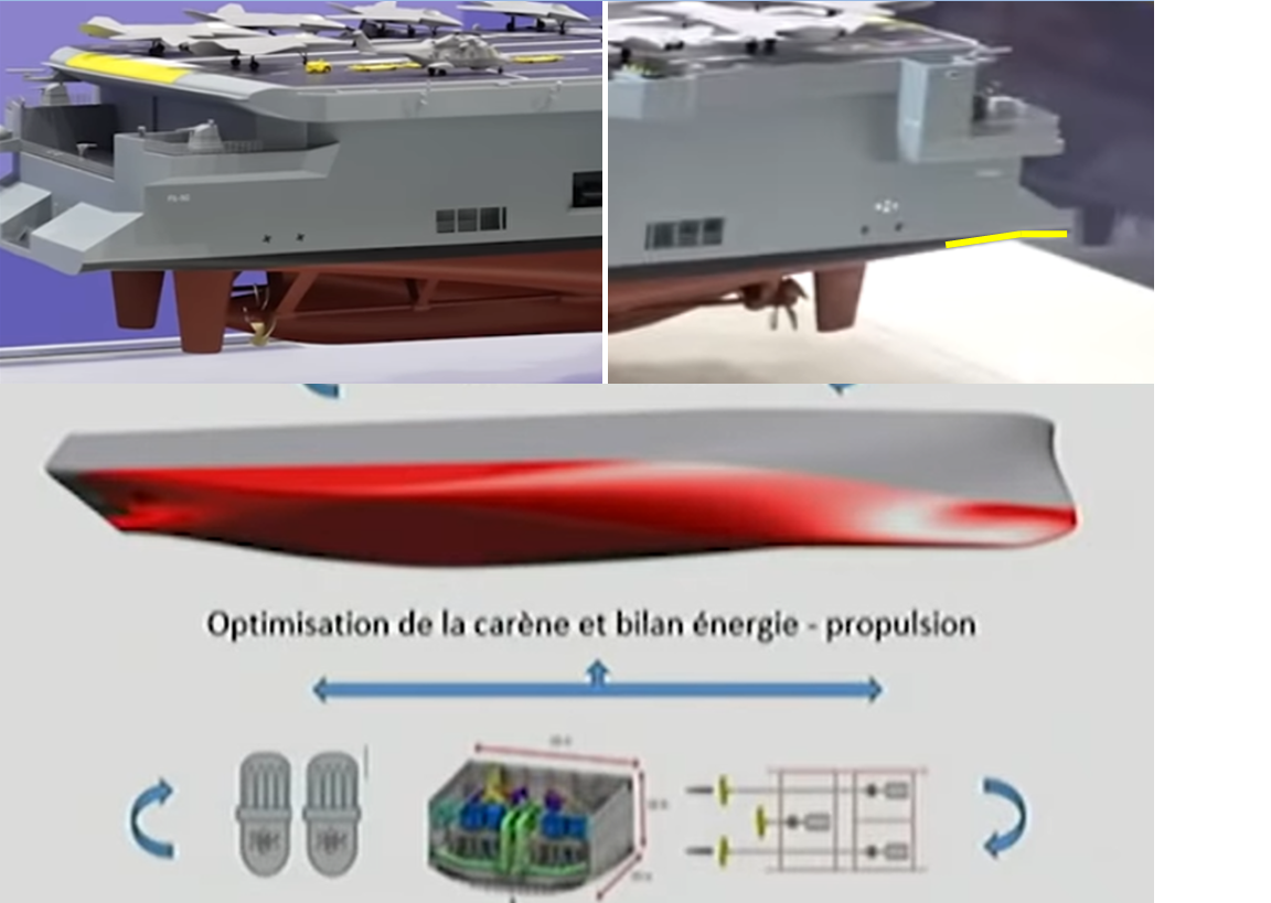

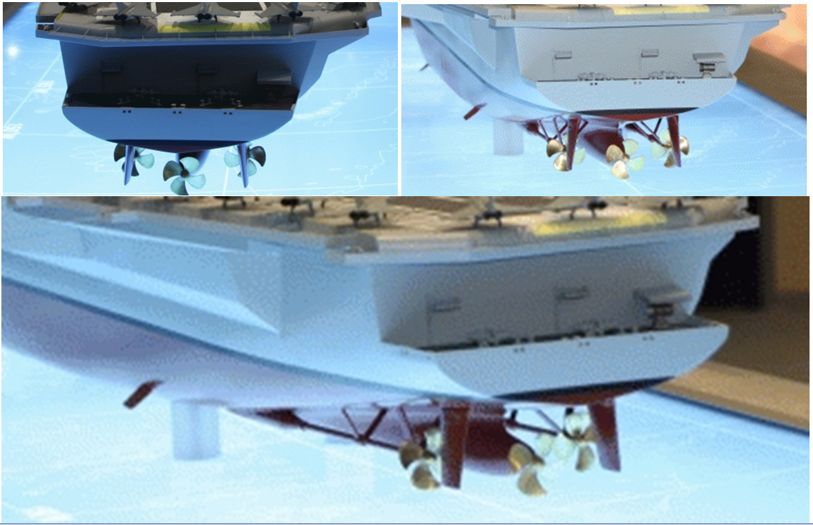

Il y a 5 heures, Neuron a dit :
J’ai posé la question durant Euronaval de ces jupes. Elles participent au design général et à la forme de la coque général.
D'ailleurs on voit des channels assez discret se dessiner dans la "jupe" pour "canaliser" le flux des deux hélices externe.
Dans les anciennes illustrations on avait ca ... une extension massive de la carène. Ça permet d'avoir une coque bien plus longue en ajoute le minimum de masse. Et plus c'est long plus c'est bon en construction navale, surtout si ce n'est pas - ou à peine - plus lourd. Ça lisse les filets d'eau et donc la résistance à l'avancement. Ça permet de modérer le tangage, très utile pour un porte avion, la piste monte et descend beaucoup moins quand les avions approchent ... etc.
On dirait même qu'il y a un petit stern wedge dessous il faudrait un phot de profil de la maquette pour être sur.

il y a 21 minutes, gianks a dit :
Donc il y a bien un Stern Wedge sous la "jupe" ...
... Avec l'étrave assez "perçante" on pourrait avoir une mitigation du tangage assez forte et donc une plus grande facilité à l'appontage. Peut etre orienté vers des appontages automatique d'engin piloté voir non-habité.
Comme tu le dit, l'amélioration de la tenue du bâtiment en mer est forcément prise en compte pour l'appontage, surtout des UCAV. Mais de l'avis des pilotes que j'avais rencontré il y a déjà 6 ans, l'aide automatique à l'appontage ils y croyaient et en avaient très envie. je peux le comprendre quand tu rentres d'une longue mission et potentiellement de nuit.
C’est un « duck tail »  légèrement wedgé ( optimisation de carène )
@pascalla bande noire dépassante donc forcément dans la surface mouillée vaut mieux si effet wedge attendu
http://www.shipwright.biz/ducktail-addition
@true_cricket en parlait page 306
Autres projets triple hélices , autre design de l’arrière
