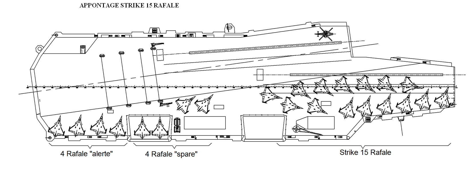

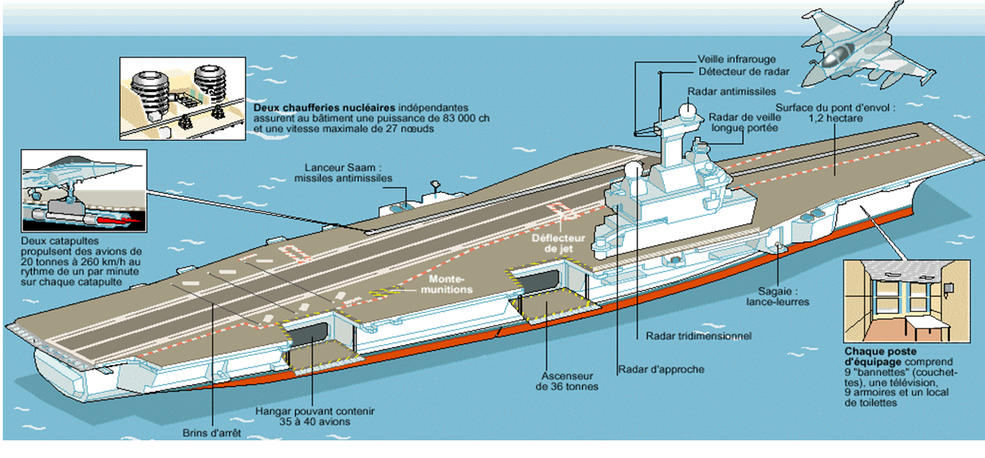

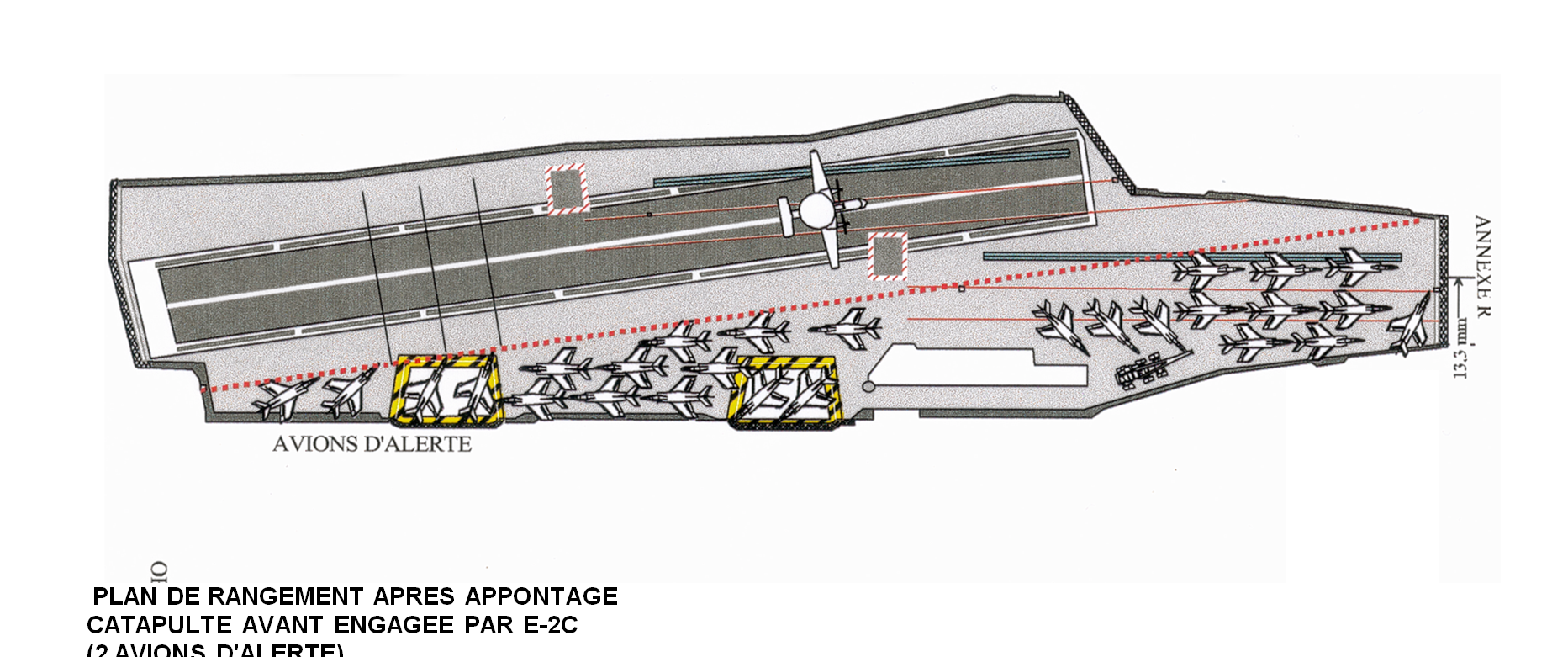

bubzy Posté(e) le 5 décembre 2025 Share Posté(e) le 5 décembre 2025 J'ai toujours eu du mal à me dire comment on peut faire pour mettre 35 à 40 avions dans le CDG. BOn j'imagine qu'avec le Tout Rafale ça a dû diminuer un peu, mais s'il y avait un plan pour se faire une idée je serai preneur. @ARMEN56, t'aurais pas ça dans un tiroir à tout hasard ? 1 Lien vers le commentaire Partager sur d’autres sites More sharing options...
Salverius Posté(e) le 5 décembre 2025 Share Posté(e) le 5 décembre 2025 il y a 17 minutes, bubzy a dit : J'ai toujours eu du mal à me dire comment on peut faire pour mettre 35 à 40 avions dans le CDG. BOn j'imagine qu'avec le Tout Rafale ça a dû diminuer un peu, mais s'il y avait un plan pour se faire une idée je serai preneur. @ARMEN56, t'aurais pas ça dans un tiroir à tout hasard ? Ce n'est pas 35 à 40 "avions", c'est 35 à 40 "aéronefs". Il faut donc inclure Hawkeye et hélicoptères dans le décompte. Sur la photo ci-dessous, tu as 34 aéronefs sur le pont d'envol (30 Rafale, 2 Hawkeye, 1 Caïman et 1 Dauphin). Par contre, c'est surtout pour la beauté de l'image. Le Charles de Gaulle en opération n'embarque pas autant de Rafale. La plupart des déploiements depuis le passage au "tout Rafale" tourne autour de la vingtaine de Rafale (entre 18 et 24 généralement). En effet, il faut facilement pouvoir faire circuler les Rafale du Pont vers le hangar (et vice versa). Sinon, la vie à bord du porte-avions ressemble au jeu Rush Hour (ou comment faire sortir la voiture rouge) Lien vers le commentaire Partager sur d’autres sites More sharing options...
ARPA Posté(e) le 5 décembre 2025 Share Posté(e) le 5 décembre 2025 il y a 53 minutes, bubzy a dit : J'ai toujours eu du mal à me dire comment on peut faire pour mettre 35 à 40 avions dans le CDG. BOn j'imagine qu'avec le Tout Rafale ça a dû diminuer un peu, mais s'il y avait un plan pour se faire une idée je serai preneur. @ARMEN56, t'aurais pas ça dans un tiroir à tout hasard ? Sur la photo de Salverius, il y en a 34. On peut en imaginer 6 de plus dans le hangar. Enfin, j’ai beaucoup de mal à voir l’intérêt réel de passer de 24 à 36 Rafale si on n’augmente pas le nombre de pilotes/mécaniciens ni la taille de la soute à munitions ou de la soute à carburant. Que le CDG ait 12 ou 36 Rafale, il risque d'être condamné à faire le même nombre d’heures de vols (qui dépendent plus du nombre de pilotes/mécanos que d’avions) Lien vers le commentaire Partager sur d’autres sites More sharing options...
pascal Posté(e) le 5 décembre 2025 Share Posté(e) le 5 décembre 2025 il y a 59 minutes, bubzy a dit : J'ai toujours eu du mal à me dire comment on peut faire pour mettre 35 à 40 avions dans le CDG. BOn j'imagine qu'avec le Tout Rafale ça a dû diminuer un peu, mais s'il y avait un plan pour se faire une idée je serai preneur. @ARMEN56, t'aurais pas ça dans un tiroir à tout hasard ? Ce n'est pas "dans" mais "sur" en effet la capacité du hangar c'est 23 avions (format SEM) sauf que dans le hangar on trouve aussi des conteneurs de matériels divers des réservoirs supplémentaires sur leurs racks des tracma, on y trouve même une ou deux chaloupes... J'ai des photos du hangar plein comme un oeuf avec une grosse quinzaine d'avions. Le hangar est prioritairement dédié aux avions en maintenance courante ou en panne. Au pied de l'îlot il n'est pas rare de voir des conteneurs de M88 Lien vers le commentaire Partager sur d’autres sites More sharing options...
ARMEN56 Posté(e) le 5 décembre 2025 Share Posté(e) le 5 décembre 2025 Il y a 4 heures, bubzy a dit : J'ai toujours eu du mal à me dire comment on peut faire pour mettre 35 à 40 avions dans le CDG. BOn j'imagine qu'avec le Tout Rafale ça a dû diminuer un peu, mais s'il y avait un plan pour se faire une idée je serai preneur. @ARMEN56, t'aurais pas ça dans un tiroir à tout hasard ? Hélas non , j’ai seulement ceci - projet PA2 fr surface du pont d’envol 15700 m² pontée rafales CdG surface pont 12000 m² ; pontée SEMs conf de 2001 2 2 Lien vers le commentaire Partager sur d’autres sites More sharing options...
bubzy Posté(e) le 5 décembre 2025 Share Posté(e) le 5 décembre 2025 C'est viable de laisser en permanence des avions à l'extérieur, dans un environnement totalement marin ? Lien vers le commentaire Partager sur d’autres sites More sharing options...
HK Posté(e) le 5 décembre 2025 Share Posté(e) le 5 décembre 2025 (modifié) 3 hours ago, pascal said: J'ai des photos du hangar plein comme un oeuf avec une grosse quinzaine d'avions. Un peu plus que ca. Rien que le hangar avant peut accueillir 9 Rafale, 1 Hawkeye et 2 Dauphin Pedro... soit 12 appareils. Le hangar arriere a les memes dimensions... donc en theorie une grosse vingtaine d'avions peuvent rentrer dans le hangar. La preuve en images... le hangar avant: Apres tu rajoutes une quinzaine d'avions sur le pont (6 sur le parking avant, 6 sur le parking arriere, 2 sur les ascenseurs, 1-2 helicos et tu arrives rapidement a 35-40. En pratique le hangar ne sera pas si rempli car ses avions seront soit ranges sur le pont avant/apres une pontee, soit ils seront en vol. Mais de toute facon le plus difficile ce n'est meme pas l'espace disponible c'est gerer les flux (avions, munitions, ravitaillement, maintenance etc) et au niveau humain... Modifié le 5 décembre 2025 par HK 3 Lien vers le commentaire Partager sur d’autres sites More sharing options...
