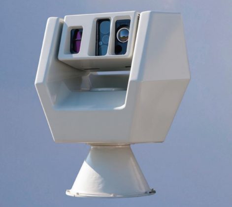

Gatekeeper possède jusqu'à quatre unités de capteurs, chacune avec des infrarouges non refroidis et trois caméras de télévision avec une vue combinée de 120° en azimut. L'image de surveillance à 360° est disponible pour plusieurs postes d'opérateur, chaque opérateur ayant sa propre "fenêtre contrôlée par logiciel".
Le système optronique de conduite de tir Mirador est un système électro-optique numérique compact pour l'observation et la poursuite de cibles. La version précédente de l'APAR Blk2, APAR, est actuellement en service sur les quatre frégates de la classe De Zeven Provinciën de la Marine royale néerlandaise, les trois frégates de la classe Sachsen de la Marine allemande (F124) et les trois patrouilleurs de la classe Iver Huitfeldt de la Marine danoise. En ce qui concerne les missiles navire-air, l'APAR Blk 2 est compatible avec l'ESSM Block2 et la future famille de missiles standard. AWWS est un système de gestion de combat pour lequel Thales a signé un contrat de développement en 2019 pour les nouvelles frégates M des marines belge et néerlandaise.
Le Mirador, grâce à sa combinaison de caméra TV couleur, caméra IR, caméra à faible luminosité en option et télémètre laser à sécurité oculaire, permet la surveillance et le suivi des cibles et permet également l'appui-feu naval, Photo : Thales
