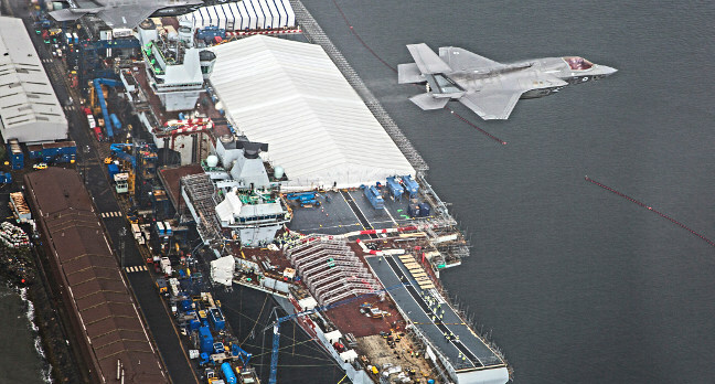

Les militaires UK viennent de donner des précisions sur le planning du déploiement du F-35.
http://www.theregister.co.uk/2016/07/08/philip_dunne_uk_will_have_24_f35s_by_2023/
L’avion  sera déclaré« prêt à combattre » en 2018. Les essais sur leur PA seront aussi faits en 2018. En 2023, 24 seront livrés en tout. Pendant plusieurs années ensuite, leur flotte restera à ce niveau.
Le PA peut transporte en tout 36 F-35B. Mais il ne restera pas vide. Les Marines USA proposent de mettre leurs propres F-35B dans le PA. Inutile de dire que la Royal Navy est énervée d’avoir à reconnaitre que sur le plus gros de ses bateaux, elle a besoin d’un renfort Américain pour le faire marcher. Donc officiellement, cela n’arrivera jamais. Les F-35 embarqués viendront en majorité de l’UK. Seul un complément minoritaire viendra des USA…
En réalité, il n’y aura au mieux que 12 F-35 UK embarqués en même temps. Faites vos calcul vous-même sur la taille du complément. Heureusement pour l’amour propre de la Royal Navy, avec les camouflages prévus, il sera difficile aux journalistes de faire la différence.
Initialement, un F-35 anglais aurait du voler au dessus de leur PA pour la cérémonie d’inauguration il y a deux ans. Malheureusement, ce vol a été annulé suite à un incident moteur sur un autre appareil. Et impossible de trouver un Harrier UK en état de vol : ils ont tous été vendu aux USA… Il a fallu en urgence trouver un vieil avion de collection à hélice pour être le premier avion à défiler. Le seul Harrier à cette inauguration était Espagnol.
Ce survol d’un F-35 anglais vient d’avoir lieu avec deux ans de retards.
f35_flypast_hms_queen_elizabeth_mod.jpg?
