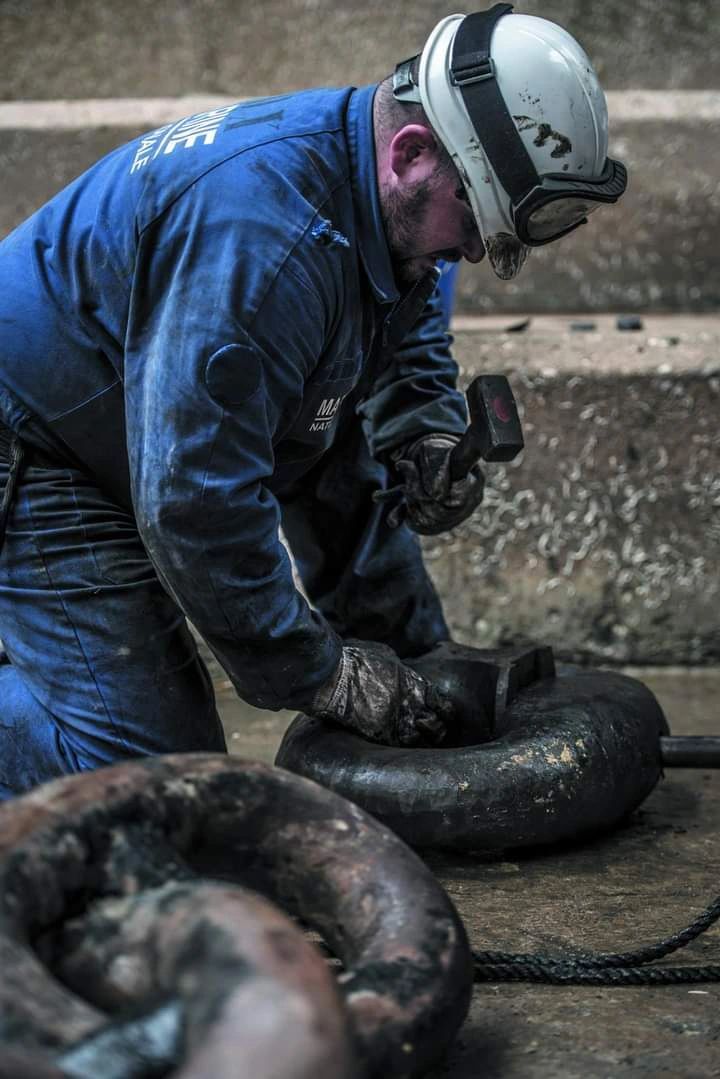

ici à l’œuvre sur une maille démontable kenter

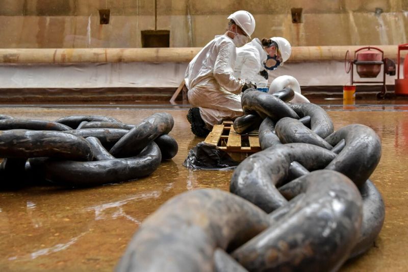

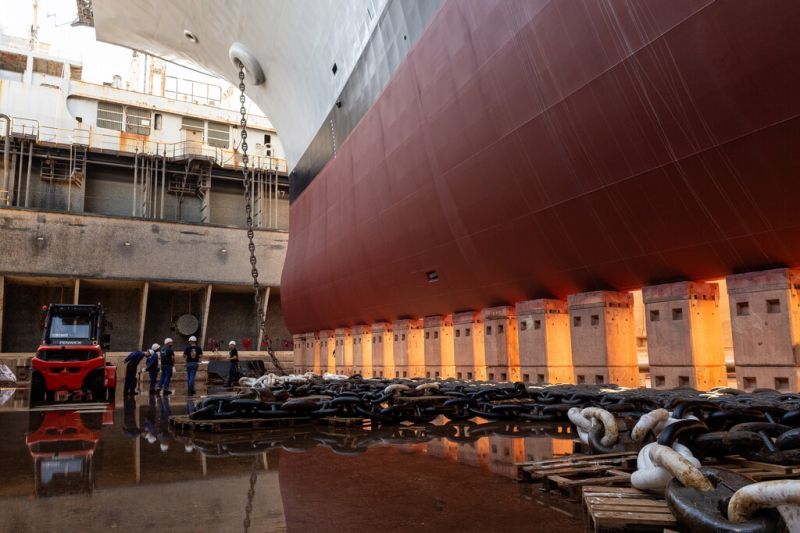

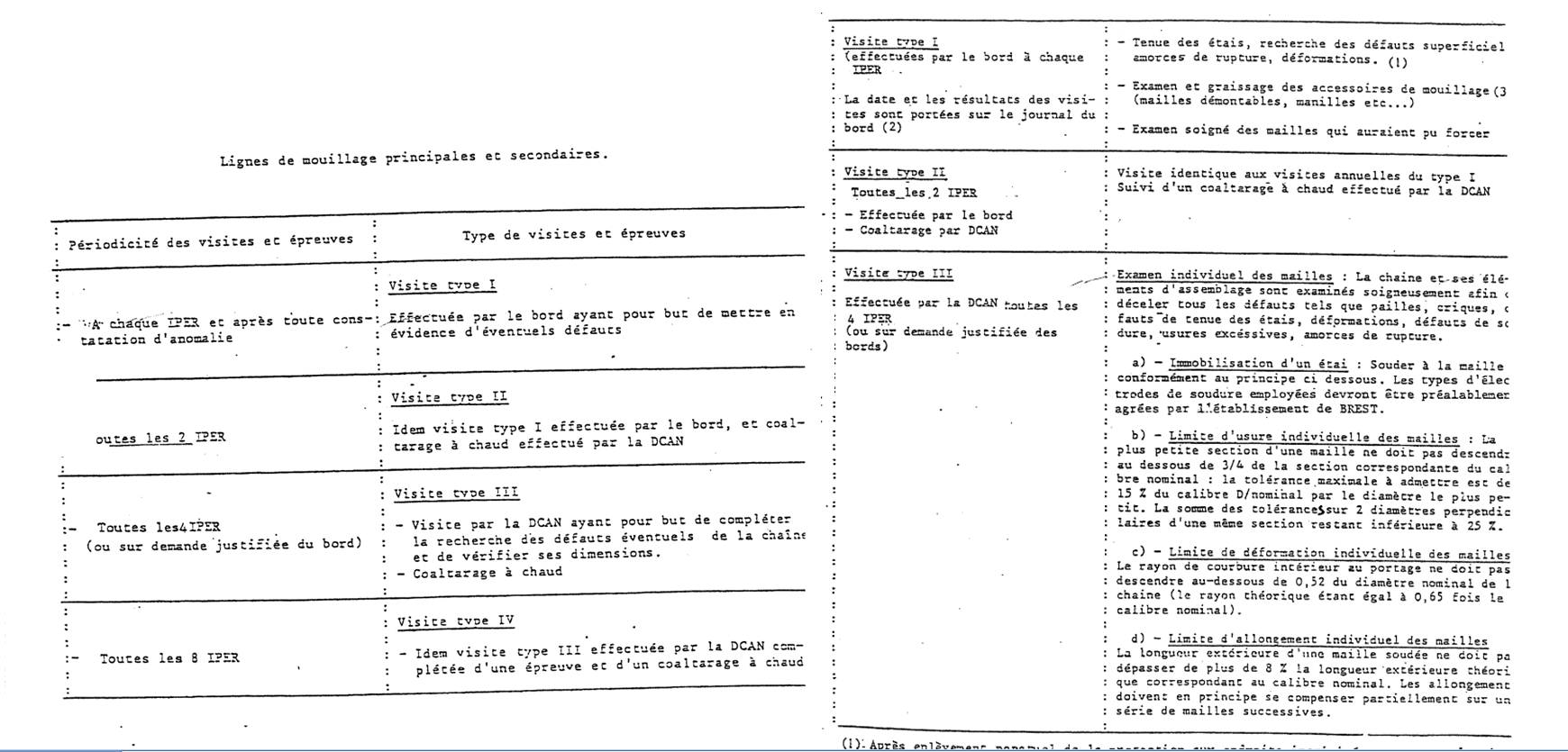

Chaine de mouillage du CdG qualité Q3 ; calibre 100 ; masse 210kg/m soit  6.3 t pour d’un maillon de 30 mètres ( une ligne fait  10 maillons) , ancre de 12 tonnes.
Visite des chaines de mouillage ; contrôle usure et déformation +  protection peinture spécifique

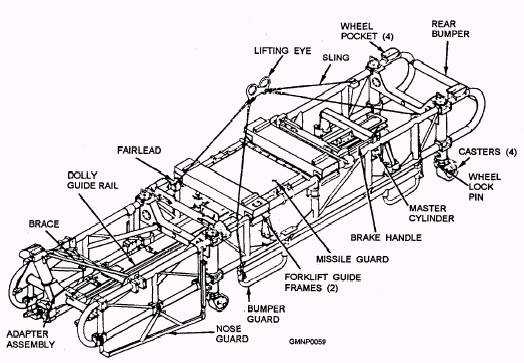

4 hours ago, Paschi said:
Etant donné que l'opération est réalisée à l'aide d'un camion grue stationné sur le pont d'envol du CdG, pas certain que cela soit réalisable pour une frégatte
Pour recharger les VLS des frégates il y a peut être une solution mais elle ferait certainement hurler chez la DGA:
1) Transfert des conteneurs missiles par câble ou par hélico (pas très compliqué)
2) Manutention sur roulettes (voir certains chariots porte-munitions US Navy)

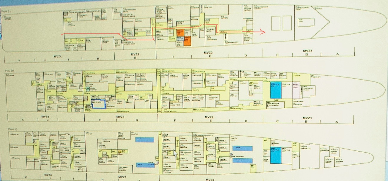

3) Transfert sur roulettes par les coursives vers la plage avant:
Bon faut passer les cloisons étanches mais ce n’est pas très compliqué de prévoir un jeu de roulettes supplémentaire pour ça… le plus compliqué c’est sûrement de passer les coins avec une charge longue de ~5m.
Reste plus qu’à prévoir un système de bras de levage escamotable, un peu comme les systèmes de levage de mât sur voiliers, mais coulissant latéralement. Puis poulies, câbles, à l’ancienne quoi! :laugh:
Je ne dis pas que ça marcherait pour un MDCN, mais pour un Aster 15 ou 30 peut être que si…
Modifié par HK
Il y a 4 heures, Paschi a dit :
Dire qu'il y a même pas deux ans, tous les silos des frégates et du CdG n'étaient pas remplis lors des déploiements opérationnels.
Pour les frégates, peut être en intégrant directement un bras repliable à l'avant des FDI?:blush:
Il y a 4 heures, HK a dit :
L'idée est excellente, mais en effet je vois déjà des hordes de gens se rouler par terre en s'arrachant les cheveux à l'idée que ce soit mis en place (si c'était physiquement possible).
Mais faut les comprendre, envisager que quelque chose d'explosif qui puisse tuer nos marins se retrouvent à l'intérieur des coursives de nos navires de surface de façon impromptue, ça dépasse totalement l'entendement, surtout à notre époque où il n'y a plus de guerres...
Dites voir, pour vos histoires de rechargement de VLS, de grue et tutti quanti... ça ne vaudrait pas le coup de s'intéresser au motif de l'abandon de la grue intégrée aux lanceurs Mk.41 plutôt que d'envisager des alternatives à base insertion depuis une plate-forme aérienne, ou des circulations dans des coursives qui ne sont pas faites pour ça ???
Parce qu'à la limite, le mieux pour gérer ce rechargement à la mer, c'était bel et bien la préhension du conteneur à insérer par une grue solidaire du système, non ? Les missiles pouvaient être déposés, conditionnés, sur la plage avant pour être ensuite manipulés avec précision par cette grue.
Alors pourquoi l'abandonner ? Une question de coût ? De fiabilité ? De manque de besoin opérationnel ?
Pour l’US Navy c’est plus compliqué car la panoplie de missile à recharger est vaste, et qu’apparemment, charger un tube avec un missile différent nécessite d’adapter ou changer le dispositif d’évacuation des gazs (qui pèsent un âne mort). Et ça a été jugé trop compliqué et dangereux pour un besoin finalement pas impératif.
Pour énerver Fatac je vais imaginer une nouvelle méthode, où il ne s’agira plus de changer un par un les Aster d’un Sylver, mais de recharger d’un coup toute une rangée de tubes: on cale et on aligne un container dimensionné pour ça au-dessus, on l’aligne à la masse (:biggrin:) et au mètre-ruban (:bloblaugh:) ou, si on veut faire ça toutes les semaines, sur un châssis-gabarit soudé au pont, et on descend les nouveaux missiles piano piano au palan.

il y a 41 minutes, Hirondelle a dit :
Rassure-toi (ou pas), ça ne m'énerve pas du tout.
Au contraire, je trouve cette méthode, à quelques détails mineurs près, déjà nettement plus pertinente d'un point de vue opérationnel.
En effet, quelque part, on se rapproche de l'esprit du panier M269 LLM (Loader Launcher Module) des M270, GMLRS et autres HIMARS, la descente au palan des sous-containers en plus.
S'il fallait concevoir un nouveau système, ça pourrait ne pas être déconnant d'intégrer un berceau de manutention pour passer un container multi-missiles (chacun dans leur étui) de la position horizontale à la position verticale pour le rechargement. Un hélicoptère ou une grue à quai viendrait le déposer grossièrement sur le berceau, avant qu'un mécanisme (guides, vérins, pinces,...) ne le positionne finement en vue de la bascule vers la verticale pour la descente dans les tubes du VLS.
Ce serait un peu de poids mort, du structurel qui ne sert pas trop souvent (et qui aura donc des avaries au moment où l'on voudra s'en servir), mais ce sera probablement le plus efficient au-delà de la méthode actuelle.
Mais ça, c'est si l'on veut définir un nouveau système. Pour le moment, il s'agit de faire avec les systèmes d'hier et d'aujourd'hui, pas avec ceux de demain. :wink:
