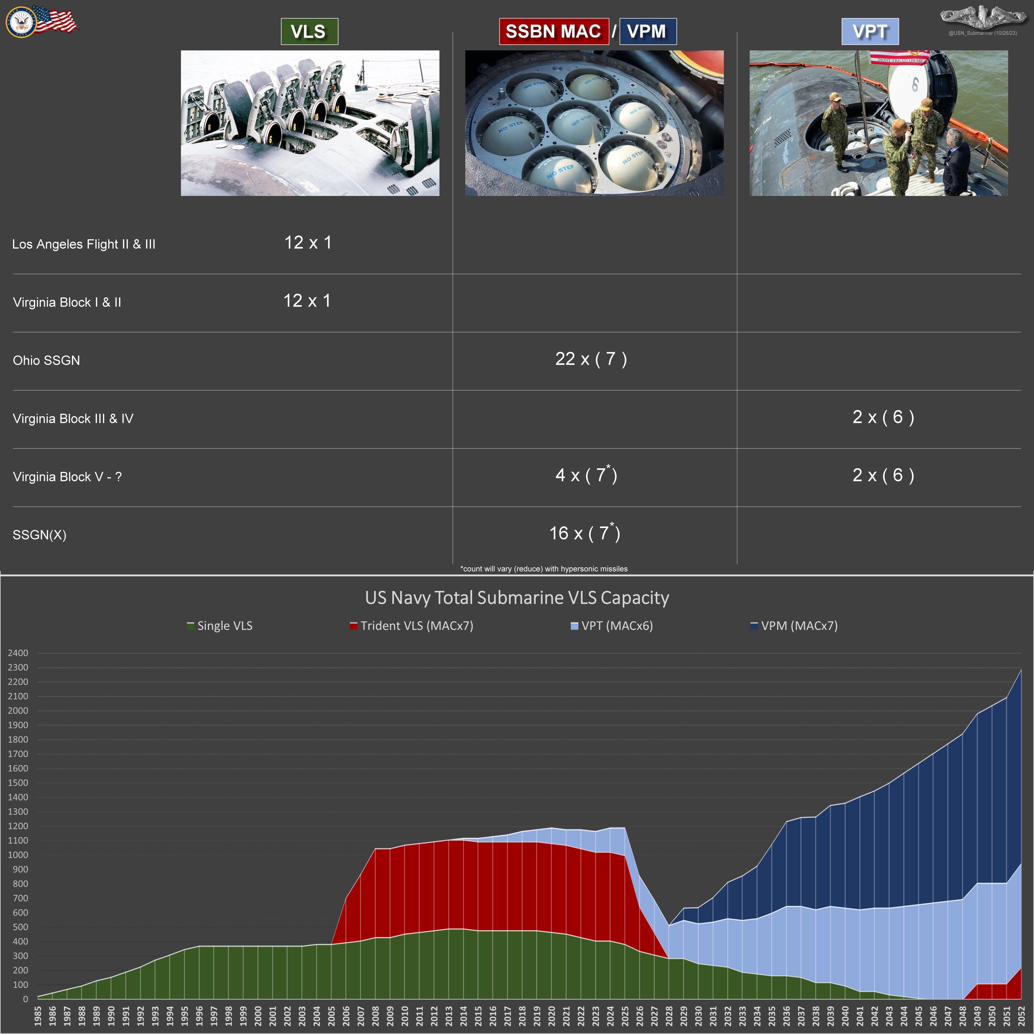

En même temps quand on voit le format et les caractéristiques du SSN(X), 12000T, 130 M de long, une centaine ou presque de torpille, missile antinavire/croisière hypersonique... on comprends un peu mieux le coût probable. Il va faire quasiment la même taille qu'un SNLE classe Triomphant et déplacera 30% de plus qu'un Seawolf.
On voit bien trou qu'il y aura quand les 4 SSGN avec chacuns 154 tomahawks seront retirés du service
F9ZGEtTaoAESbZu?format=jpg&name=4096x409
F-OD61FXwAAjEaa?format=jpg&name=900x900
Combien de tomahawk et d'armes hypersoniques sur le SSN(X) ?
Y aura-t-il une version du SSN(X) avec plus de VLS (allongé) pour combler au remplacement des SSGN ?
Modifié par Titus K
Le 05/11/2023 à 00:30, Titus K a dit :
Les SSNG sa fait bien longtemps que l'US Navy avait annoncé qu'il ne serait pas remplacer et qu'il augmenterait la capacité des futures Sna...
Les SSNG ont été conçu à cause du traité sur la réduction de l'arsenal nucléaire pas forcément sur un besoin de l'armée. Les américains se retrouvaient avec 4 SNLE à mi vie sens missile fallait bien en faire quelque chose.
