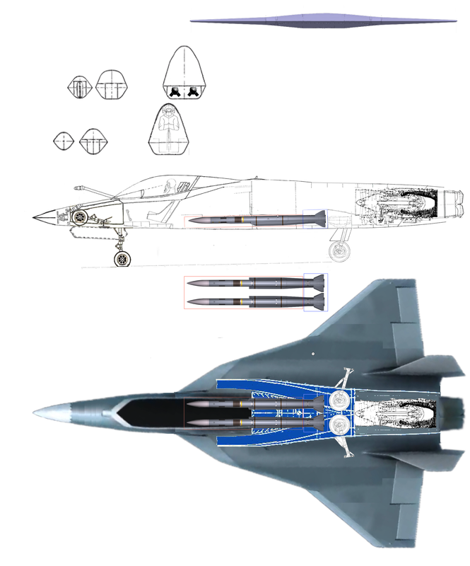

Notamment quand je regarde le S-211 et le Ranger 2000 de Rockwell, qui font tous les deux ~2,000kg à vide, je me dis que tu sous estimes les volumes et masses nécessaires, et que tu sur-estimes les perfos possibles… mais faudrait faire une comparaison un peu plus détaillée pour le démontrer.
C'est le risque.:sad:
Je vois plusieurs points où mon descriptif est "fragile":
  • la vitesse maximale de l'avion (mach 0,8)
  • la masse de l'avion à vide (1800 kg)
  • la masse de carburant embarquée (1250 litres)
Avec le plein et le pilote, l'avion pèse 2.900 kg. De quoi laisser 600 kg pour de l'armement (si le poids maximum reste à 3500 kg).
Pour comparer avec le S-211, qui a les caractéristiques les plus proches de l'Avion Léger Modulaire (ALM) décris ci-dessus:
  • la vitesse maximale du S-211: mach 0,6 avec un moteur de 11 kn
  • la masse de l'avion à vide: 1800 kg
  • la masse de carburant embarquée: 800 litres
Avec le plein et le pilote, l'avion pèse 2.540 kg. De quoi laisser 600 kg pour de l'armement (le poids maximum est de 3.150 kg).
J'en tire les conclusions suivantes:
1) La vitesse maximale que j'ai annoncé est sans doute trop importante pour un avion doté d'un rapport poussée/poids à pleine charge de 0,3. Il faudrait tendre vers 0,4 pour que la vitesse de 0,8 Mach soit réaliste (le rapport poussée/poids d'un A 320 Neo). Sans changer la motorisation et le poids de l'avion à vide, il faudrait que le poids maximum soit de 2.750 kg. Même avec des efforts, nous n'y arriverons pas. Je dois revoir ma vitesse à la baisse.
2) Le poids de l'appareil me semble "juste".
D'un côté, la "forme furtive" devrait alourdir la cellule par rapport à la forme "classique" du S-211 car elle devrait être plus large.
De l'autre côté, il existe des pistes de réduction du poids: d'une part, 2 TRI 60 ne pèse que 122 kg (contre 261 kg pour le JT15D-4C).d'autre part, la généralisation des matériaux composites (par rapport au S-211 qui doit en être totalement dépourvu car conçu en 1984) devrait permettre une diminution du poids de la structure de 10 %. Ainsi, un S-211 conçu en 2024, doté de deux TRI, et ayant recours aux matériaux composites, ne devrait peser que 1500 kg à dimension constante.
3) Au vue de ce qu'on a vu précédemment, la masse annoncée de carburants embarqués (1250 litres) est sans doute trop élevée; elle n'a pas d'équivalent sur les appareils de même gabarit. J'avais voulu une grosse capacité interne d'emport carburant (logique pour un appareil furtif), mais je suis sans doute allé trop loin. 800 kg (soit 1.000 litres) ce serait déjà pas mal.
Su vous avez d'autres remarques, n'hésitez pas à m'en faire part.

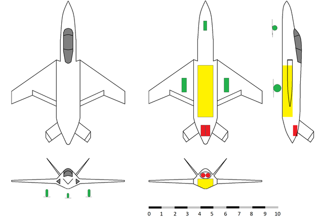

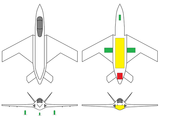

Il y a 1 heure, HK a dit :
Mais c’est le volume de la soute qui me pose problème… 4x1.2x0.4m ça fait 2,000L. Imagine un gros bidon de Rafale, un peu plus carré et moins long, ou le bidon « Irakien » des Mirage F1… Je ne vois pas où ce volume existe et encore moins comment le caser sans interférence avec les trains d’atterrissage, les entrées d’air etc.
J'ai essayé de dessiner une version avec moteurs (en rouge) trains d'atterrissage (en vert), soute de 4,00m x 1,20m (en jaune) et points d'emport. Le tout à l'échelle bien entendu.
Sur une version monoplace, cela "rentre" (ce n'est sans doute pas le cas sur une version biplace).
Mais je suis très loin de ma zone de confort: par rapport au dessin initial (calqué sur celui de l'Aero L29), j'ai du écarter les trains et les reculer vers la queue. J'ai du déplacer les points d'emport intérieur. J'ai redessiné la queue qui ne me semblait pas satisfaisante une fois les moteurs implantés (je me suis inspiré du Valkyrie Kratos). Ma vue d'"artiste" risque de faire rire ceux qui savent.:sleep:
il y a 52 minutes, FAFA a dit :
Peut-être qu'il serait souhaitable d'augmenter un peu le poids de l'engin pour qu'il fasse entre 3500 et 4500 kg à vide, soit entre le poids d'un Alpha Jet et celui d'un F-5E. Cela permettrait beaucoup plus de possibilités d'emport d'armements et d'équipements sans marcher sur les plate bandes du Rafale.
C'est tout le problème des équilibres. Avec un tel poids, il faut une autre motorisation (laquelle?), alors que le TRI 60 est vraiment peu encombrant et dispose d'un excellent rapport poussée/poids, tout en étant (presque) sur étagère.
Concevoir un avion plus gros, c'est également diminuer l'intérêt d'en faire un vecteur navalisé. En effet, un appareil plus gros ne pourra opérer que de ponts plats avec tremplin ou EMALS (oui je m'accroche à mes catapultes pneumatiques :blush:).
Sans compter qu'un appareil plus gros sera plus cher.
L'Avion Léger Modulaire sur lequel j'ai réfléchi doit pouvoir emporter 600 kg d'armement et une tonne de carburant. Ce sont les idées forces.
Un appareil plus gros est donc un autre appareil, avec d'autres usages.

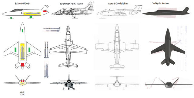

@HK Merci pour tes remarques.
Du coup, j'ai comparé mes esquisses avec les lignes du S211, du L-29 et du Valkyrie Kratos.
J'ai apporté quelques correctifs, notamment:
  • J'ai réduit la dimension des ailes pour épouser celles du S211 (la forme est calquée sur celle du Boeing Ghost Bat)
  • J'ai allongé le nez pour avoir la place d'y placer un radar (je me suis calé sur ton propre projet d'avion de 4t)
  • la profondeur minimale de la soute est passé de 50 à 60 cm (4,00 x 1,20 x 0,60)
J'ai essayé de compléter les esquisses en dessinant chaque vue de l'appareil. Ce n'est qu'une chimère, mais je trouve que ça a de la gueule.:wink:
Je reste convaincu que pour embarquer 600 kg d'armement dans une soute, il n'est pas nécessaire de concevoir un avion de plus de 3,5 tonnes à pleine charge.
C'est d'ailleurs le choix fait par le Valkyrie Kratos (qui ne pèse que 1134 kg, mais sans train d'atterrissage et sans passager).
Le 27/09/2024 à 22:35, HK a dit :
Ce n'est pas une question de charge utile, mais de volumes nécessaires pour voler vite & haut (moteur, carburant, prises d'air). Kratos ont fait le choix de voler tres lentement (Mach 0.6 et quelque), ce qui leur permet d'utiliser un petit moteur tres économe et de réduire toute la composante propulsion (+ carburant) a sa portion congrue. De meme leur soute est minuscule - beaucoup plus petite que ce que tu proposes. Ensuite un avion qui vole lentement ne va pas tirer beaucoup de G, donc la structure aura besoin d’être renforcée.
Bref, si tu veux voler a Mach 0.8-0.9, tirer 6-7G, tout ça avec une grosse soute ça ne marchera pas... meme avec seulement 600kg d'armement le bilan volume interne va alourdir l'avion considérablement.
Difficile d'estimer tout ca sans faire un exercice de calcul des volumes internes avec des coupes transversales... idéalement avec un outil CAD, ou alors sur papier. Je m'y essaye pour mon 4 tonnes... ca prend du temps!
Et n'oublie pas la place des pylônes même en soute, vu que des armements signifient des éjecteurs différents.
