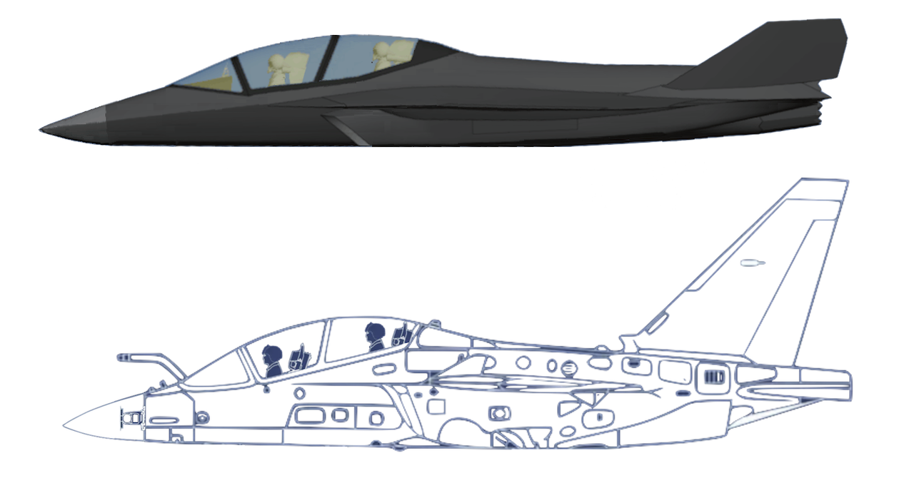

C’est un message populaire. HK Posté(e) le 7 mars 2025 Auteur C’est un message populaire. Share Posté(e) le 7 mars 2025 (modifié) 1 hour ago, Patrick said: Il est magnifique! Vivement un plan en coupe avec la soute, les réservoirs, et le reste! Tiens en attendant voici une comparaison au M346. On voit bien la forme "écrasée", pour plusieurs raisons. D'abord pour réduire la trainee transonique (comme sur le T-38 Talon/F-5 Tiger), le train avant est devant les pilotes ce qui permet d'abaisser le cockpit et d'allonger le nez. Cela permet aussi de réduire la signature radar vu de coté. Ensuite il faut compenser la trainée imposée par la largeur du fuselage (du fait de la soute interne sur les modèles UCAV et monoplace - le biplace n’a pas de soute). Cette largeur a cependant l'avantage de donner une forme en "lifting body" avec plus de portance. Modifié le 7 mars 2025 par HK 4 1 Lien vers le commentaire Partager sur d’autres sites More sharing options...

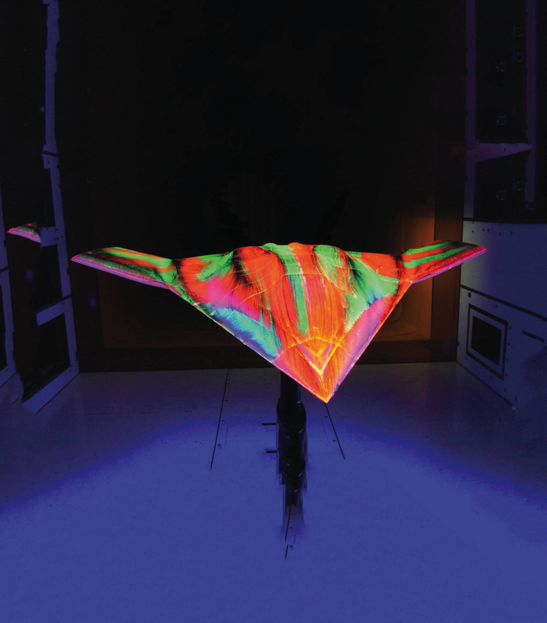

C’est un message populaire. Patrick Posté(e) le 11 mars 2025 C’est un message populaire. Share Posté(e) le 11 mars 2025 (modifié) Il y a 23 heures, Ziggy Stardust a dit : C'est peut être anodin mais lors d'une intervention aujourd'hui, Lecornu a parlé "d'un drone équipé de moteurs puissants", donc au pluriel, à propos du successeur du Neuron. Dassault voulait faire le Neuron bimoteur. Comme le Grand Duc était supposé l'être. C'est SAAB qui a poussé pour un monomoteur à l'époque. Moins cher, moins gros, moins complexe. Et de fait, si les vues de travail de FCAS-DP montraient bien un drone monomoteur avec une tuyère aplatie pour diluer le flux d'air chaud... ...Les maquettes de soufflerie de l'ONERA montraient un drone bimoteur avec deux petites protubérances qui étaient clairement des tuyères. Il y a 4 heures, PolluxDeltaSeven a dit : Je tiens de source étatique que le drone d'accompagnement du Rafale F5 reprendra, entre autres briques technologiques du Rafale F5, ses moteurs. Donc le "NeuroN XL" sera propulsé par du M88, ou un dérivé du M88. Un ou deux ? Avec ou sans PC ? M88 de base, ou M88 boosté si le F5 en est doté? Je ne sais pas. Concernant les autres éléments repris du Rafale (F5 à priori), on parle de l'optronique, des contremesures ou encore des commandes de vol. Dans le tas, ça reste le moteur et l'optronique les éléments les plus intéressants, je trouve (les contremesures, qu'elles soient pyro ou EM, et les servocommandes, c'est pas une grande surprise à mon sens). Concernant l'optronique, je me demande de quoi il s'agirait. Je pense qu'on pourrait retrouver tout ou partie des voies EO/IR de la nacelle Talios, directement intégré sous le nez du drone peut-être? Mais je me demande si on aura aussi une reprise de l'OSF sur cet appareil, et si oui, est-ce que ça concernera uniquement la voie IR ou également la voie TV ? Trappier semble évoquer une utilisation air-sol mais également air-air de ce drone, et je pense qu'un drone furtif couplé à un OSF-NG + MICA-NG-IR ça pourrait déjà être sacrément méchant, sans même avoir besoin de faire intervenir un radar et des MICA-EM ou des Meteor. L'autre point intéressant, d'ailleurs, c'est que le radar n'est pas cité dans la liste des éléments qui pourraient être repris du Rafale F5. Ça ne me surprend pas vraiment: le RBE2 coûte une frappe, et son usage par un drone furtif me semble... discutable. Si le futur drone devait avoir un radar, je ne serais pas surpris que ce soit à nouveau un dérivé du Airmaster-C. Après le H160M, ce radar semble servir de base au futur radar de l'A321MPA, et Thales semble vouloir en faire sa référence pour les radars AESA à antennes distribuées. Superbe! Réutilisation de ce qui existe déjà donc? Comme c'est supposément le cas avec le B-21 de Northrop Grumman? Pas besoin de réinventer le fil à couper le beurre dans l'absolu, et ça fait des économies. Si on joue comme ça je trouve ça excellent! Pas d'infos sur le train d'atterrissage ou autres éléments qui seront à terme "aisément" observables? (je demande car ça pourrait renforcer ou infirmer l'hypothèse ci-dessus). Modifié le 11 mars 2025 par Patrick 3 3 Lien vers le commentaire Partager sur d’autres sites More sharing options...

C’est un message populaire. HK Posté(e) le 11 mars 2025 Auteur C’est un message populaire. Share Posté(e) le 11 mars 2025 (modifié) 43 minutes ago, Patrick said: ...Les maquettes de soufflerie de l'ONERA montraient un drone bimoteur avec deux petites protubérances qui étaient clairement des tuyères A titre d'illustration, voici ce que ca donne quand je fais un drone bi-moteur avec 2x M88 (sans PC) et une soute de ~2,000L (4m x 1m x 50cm) pour 2x Meteor, 3x MICA ou 2-4 munitions air-sol. Dimensions environ 12m x 10.5m, similaires au Rafale, mais plus élancé donc il devrait etre capable de super croisiere a Mach 1.2-1.4. Disons peut etre 7-8t a vide et ~12-15t en charge. (Bien sur possible de le faire plus gros et moins performant, voir uniquement subsonique comme les etudes de FCAS-DP et de l'Onera). Modifié le 11 mars 2025 par HK 7 2 Lien vers le commentaire Partager sur d’autres sites More sharing options...

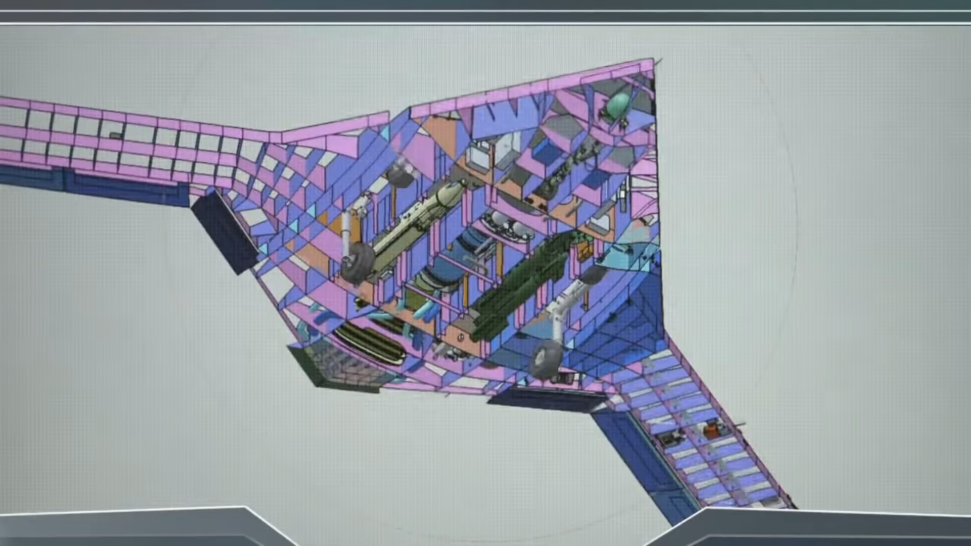

hadriel Posté(e) le 12 mars 2025 Share Posté(e) le 12 mars 2025 Les capteurs sur le FCAS DP: SAR c'est le radar, EOIR l'infrarouge. C'était sensé faire du balayage latéral: Autre vue interne: Les soutes 1 Lien vers le commentaire Partager sur d’autres sites More sharing options...
