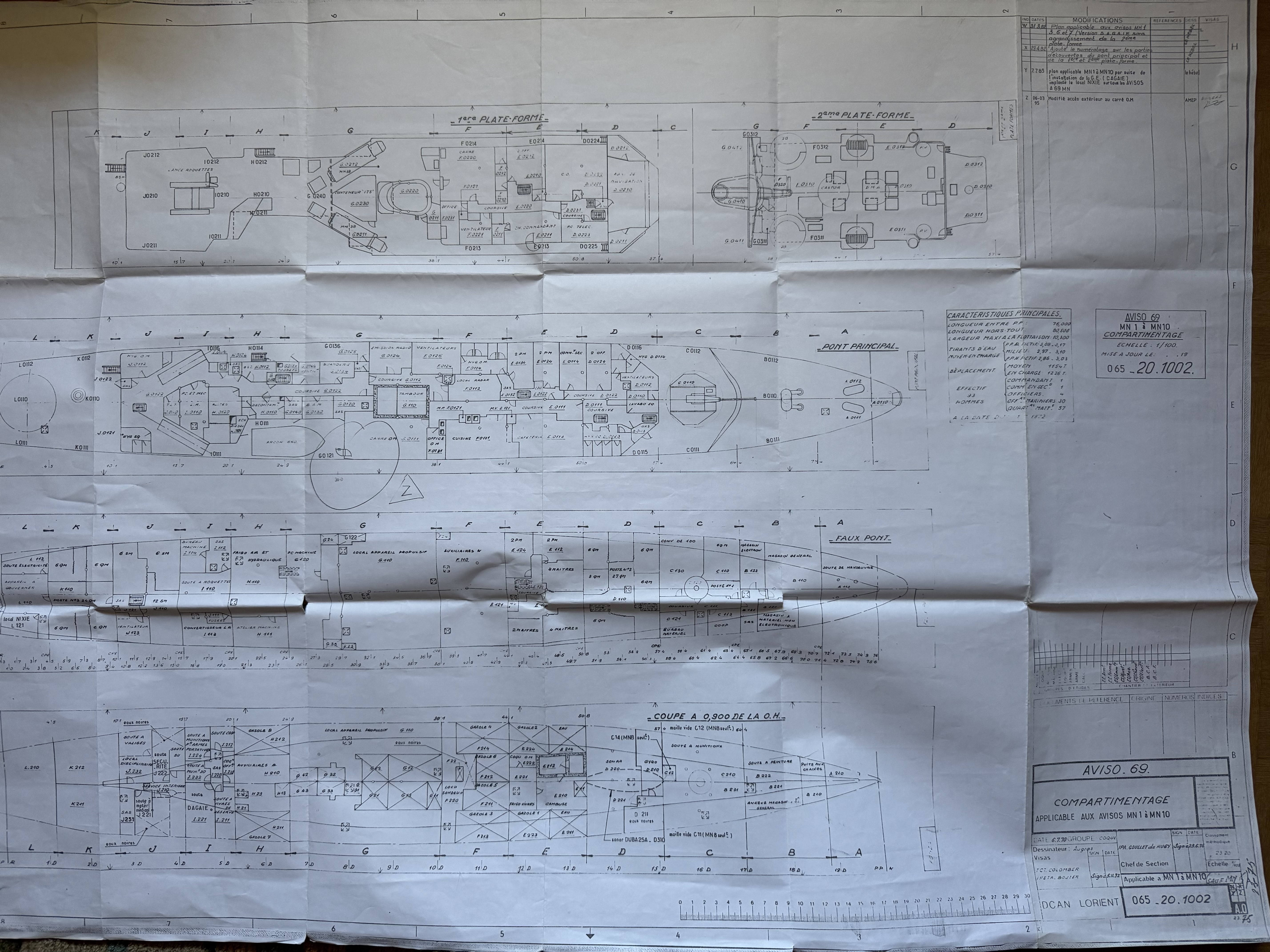

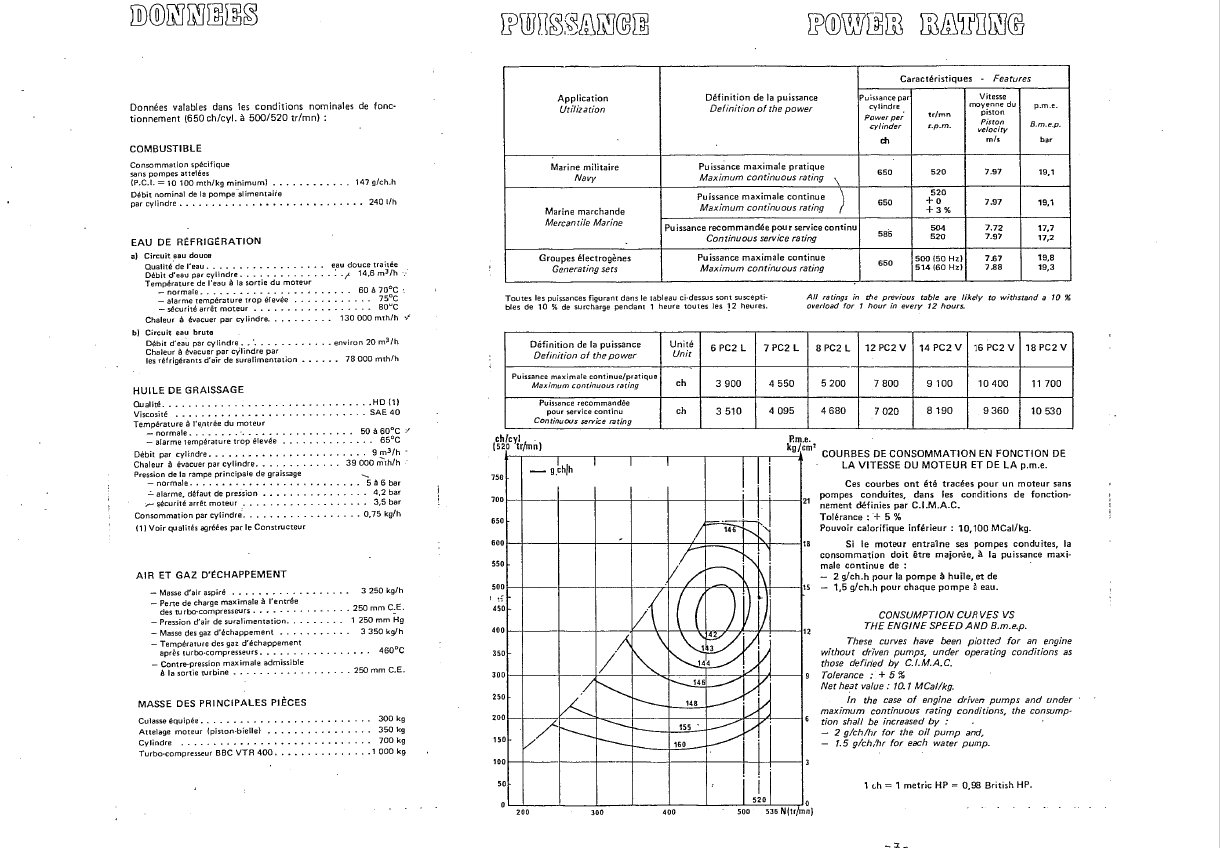

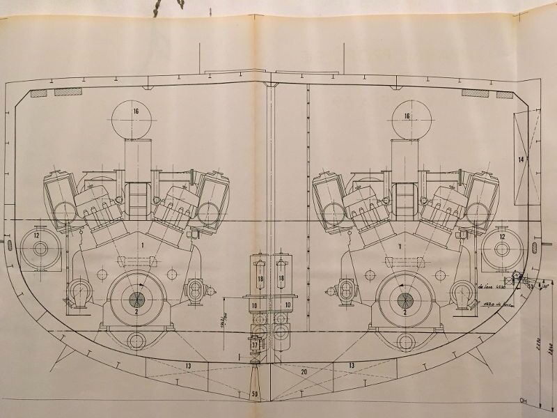

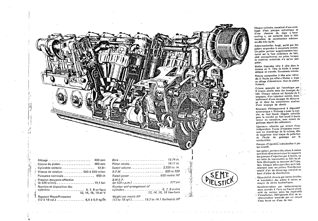

prises d’air visiblement en pied du massif mâture/cheminée sur la 1ère plateforme
qqes planches ; silhouette , compartimentage , fiche technique moteur , plan compartiment
