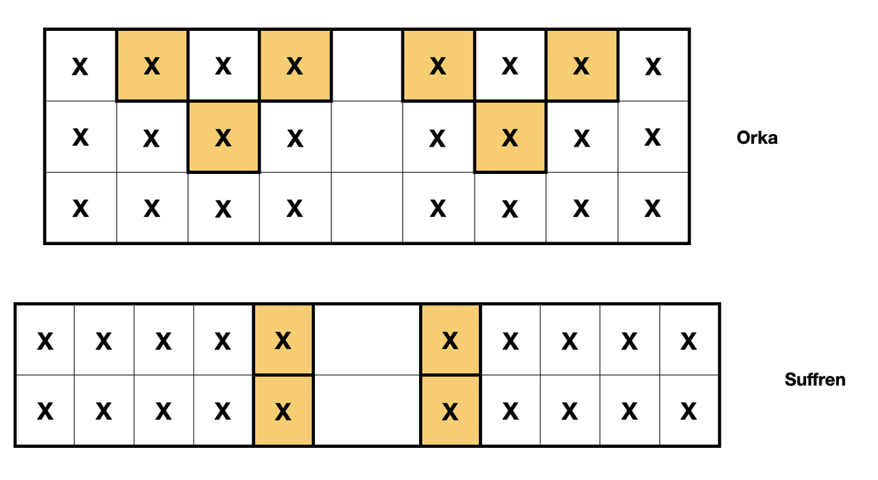

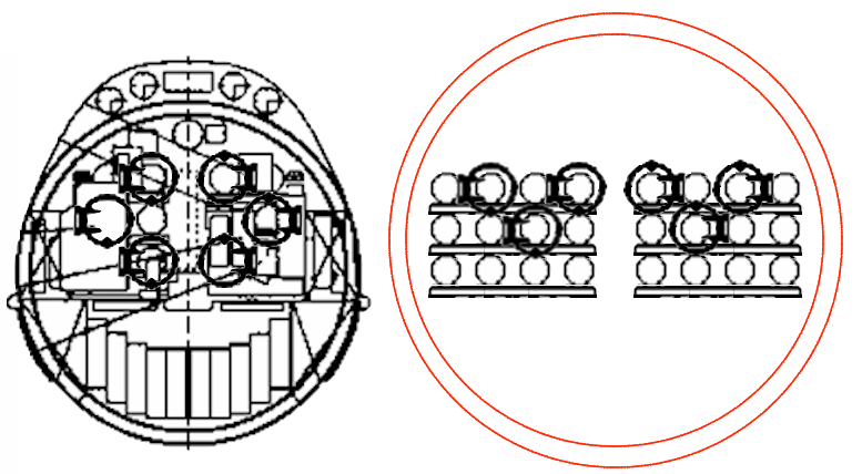

HK Posté(e) le 18 décembre 2025 Share Posté(e) le 18 décembre 2025 1 hour ago, Titus K said: Justement a ton avis comment seraient stockées les 30 armes (full size) annoncées par Naval Group ? On en voit 22 dans l'illustration, 6 dans les tubes + 16 stockées ... pourrait on ajouter un 3ème etage de 8 armes ? Sur les Scorpene il y a une 3eme rangee de torpilles, dans un diametre de coque beaucoup plus petit (6.2m au lieu de 8.2m). Voici la comparaison, Scorpene a gauche et Orka a droite... pas de probleme a priori. 1 1 Lien vers le commentaire Partager sur d’autres sites More sharing options...
Titus K Posté(e) le 18 décembre 2025 Share Posté(e) le 18 décembre 2025 (modifié) Super merci beaucoup, ca donne une bonne idée comme ca ! J'étais arrivé à la même conclusion ... mais sans croquis par contre Au passage si ce classement ne contient pas d'erreur, 30 (6+24) ca fera de l'Orka le SSK avec le plus d'armes à bord ... --> http://www.hisutton.com/World-Submarine-Ranking-Weapons-Load.html Les KSS-3 coréens marlgré leurs VLS (6 à 10) ont en fait très peu d'armes dans la salle des torpilles(6+8), soit un total de 20 à 24. Même les SSK Japonais n'ont "que" 21 armes en tout (6+15). Modifié le 19 décembre 2025 par Titus K 1 1 Lien vers le commentaire Partager sur d’autres sites More sharing options...
FoxZz° Posté(e) le 19 décembre 2025 Share Posté(e) le 19 décembre 2025 30 armes et 6 TLT c’est vraiment pas mal. Je ne sais pas pourquoi on a mis que 4 TLT et 20 armes sur les notres. Surtout avec l’emploi des MdCN par les TLT 1 Lien vers le commentaire Partager sur d’autres sites More sharing options...
pascal Posté(e) le 19 décembre 2025 Share Posté(e) le 19 décembre 2025 Il y a 5 heures, FoxZz° a dit : 30 armes et 6 TLT c’est vraiment pas mal. Je ne sais pas pourquoi on a mis que 4 TLT et 20 armes sur les notres. Surtout avec l’emploi des MdCN par les TLT Contraintes de sécurité dans le stockage liées à la propulsion nucléaire 20 en réserve et 4 dans les tubes système de manutention automatique je crois... Les SNA conçus pour les patrouilles plus longues = plus d'espace nécessaire... De leur côté je ne pense pas que les Orka aient vocation a opérer très loin des eaux européennes 1 1 Lien vers le commentaire Partager sur d’autres sites More sharing options...

FoxZz° Posté(e) le 20 décembre 2025 Share Posté(e) le 20 décembre 2025 (modifié) Il y a 19 heures, pascal a dit : Contraintes de sécurité dans le stockage liées à la propulsion nucléaire 20 en réserve et 4 dans les tubes système de manutention automatique je crois... Les SNA conçus pour les patrouilles plus longues = plus d'espace nécessaire... De leur côté je ne pense pas que les Orka aient vocation a opérer très loin des eaux européennes Dans les faits, je sais pas s’il est vraiment possible d’emporter 24 armes. Car ça voudrait dire qu’on ne pourrait pas changer les armes déjà chargées et qu’on serait obligés de les tirer. Ou alors il faut mettre un panachage comme 1 MdCN, 1 Exocet, 2 torpilles pour etre sur d’avoir la bonne mun à tirer et ensuite pouvoir charger exactement ce qu’on veut. Mais pas super pratique. Le seul cas ou d’emploi effectif que je vois c’est une operation type Lybie ou le SNA part de Toulon avec 1 torpille d’autodefense chargée, les 3 autres tubes en MdCN et 17 des racks en MdCN. Pour pouvoir envoyer 20 MdCN par volée de 3 et garder 4 torpilles au cas ou. Après il y a l’option des VLS qui libère de l’espace dans les racks pour mettre plus de torpilles. L’autre avantage des VLS c’est qu’ils auraient pu accomoder les futurs missiles du programme FMAN/FMC. Or quand ces derniers auront remplacé les Exocet on aura plus de missiles tirables depuis un SNA. Un positionnement en VLS avec une sortie a la verticale serait aussi plus favorable pour l’acquisition d’une cible par des missiles A/A. Or quand ces derniers auront remplacé les Exocet on aura plus de missiles tirables depuis le SNA. J’imagine que ça nous permet d’avoir un SNA de plus petite taille, plus leger, plus maniable, plus discret et silencieux et aussi moins cher. Mais du coup autant capitaliser sur ce choix et aller au bout du concept en en achetant plus. Ce qui au final, malgré des sous-marins plus petits nous donnerait autant d’armes. 8 sous-marin à bonne dispo et double equipage permettraient d’avoir bien plus d’armes disponibles en mer que 7 astute à mauvaise dispo et simple equipage. Modifié le 20 décembre 2025 par FoxZz° 1 Lien vers le commentaire Partager sur d’autres sites More sharing options...
g4lly Posté(e) le 22 décembre 2025 Share Posté(e) le 22 décembre 2025 Le 20/12/2025 à 02:01, FoxZz° a dit : Dans les faits, je sais pas s’il est vraiment possible d’emporter 24 armes. Car ça voudrait dire qu’on ne pourrait pas changer les armes déjà chargées et qu’on serait obligés de les tirer. Ou alors il faut mettre un panachage comme 1 MdCN, 1 Exocet, 2 torpilles pour etre sur d’avoir la bonne mun à tirer et ensuite pouvoir charger exactement ce qu’on veut. Mais pas super pratique. Le seul cas ou d’emploi effectif que je vois c’est une operation type Lybie ou le SNA part de Toulon avec 1 torpille d’autodefense chargée, les 3 autres tubes en MdCN et 17 des racks en MdCN. Pour pouvoir envoyer 20 MdCN par volée de 3 et garder 4 torpilles au cas ou. Après il y a l’option des VLS qui libère de l’espace dans les racks pour mettre plus de torpilles. L’autre avantage des VLS c’est qu’ils auraient pu accomoder les futurs missiles du programme FMAN/FMC. Or quand ces derniers auront remplacé les Exocet on aura plus de missiles tirables depuis un SNA. Un positionnement en VLS avec une sortie a la verticale serait aussi plus favorable pour l’acquisition d’une cible par des missiles A/A. Or quand ces derniers auront remplacé les Exocet on aura plus de missiles tirables depuis le SNA. J’imagine que ça nous permet d’avoir un SNA de plus petite taille, plus leger, plus maniable, plus discret et silencieux et aussi moins cher. Mais du coup autant capitaliser sur ce choix et aller au bout du concept en en achetant plus. Ce qui au final, malgré des sous-marins plus petits nous donnerait autant d’armes. 8 sous-marin à bonne dispo et double equipage permettraient d’avoir bien plus d’armes disponibles en mer que 7 astute à mauvaise dispo et simple equipage. Il y a de l'espace pour échanger une arme ou libérer un tube a chaque niveau. Normalement c'est conçu pour l'emport d'arme dans les tubes et le plein dans les rateliers. D'autant que depuis le Suffren on a plus besoin des TLT pour sortir les plongeurs et leur matériel par exemple, tout ca sera logé dans les compartiment dédié à l’arrière sous le connecteur Dry Deck. En pratique il semble que les sous-marins sorte,t rarement avec le plein d'armements... Du moins pour le moment alors qu'on est plus ou moins en temps de paix côté bataille navale. Avec la diversification des munitions ça pourrait un peu changer. Les Rubis utilisaient quasi exclusivement des torpille et de l'exocet. Seulement deux type de munition. A priori les mines meme si on était encore sensé en disposer, n'était plus utilisait depuis nos sous-marin. Les Suffren doivent utiliser des torpille F21, des MdCN, des Exocet, et des mines remise au gout du jour. Et peut être un jour un missile anti-aérien. En gros 4 type de munition, voir peut être 5. Si on veut juste quelques exemplaire de chaque à bord ça risque de remplir rapidement les râteliers. Les MdCN on imagine mal les envoyer un par un, en général c'est par lot ... les torpilles on suppose qu'il y en a suffisamment à bord, et au moins quelques exocet pour une riposte réflexe. Ça chiffre vite. --- Je pense que seul les SNLE qui eux sont sensés être en posture de guerre tout le temps partent avec leur plein d'armes tactiques. Puisque aussi surprenant que cela puisse paraître il est envisagé très sérieusement qu'ils aient a combattre avant de pouvoir librement tirer leur missiles stratégique. En gros que quelqu'un les attaque justement pour annuler notre dissuasion. 1 Lien vers le commentaire Partager sur d’autres sites More sharing options...
Banzinou Posté(e) le 22 décembre 2025 Share Posté(e) le 22 décembre 2025 D'ailleurs sur le panachage des 24 armes, on a une idée de la répartition ? (ça dépend de la mission bien évidement) Mais en polyvalence x4 (x6?) MdCN, x6 Exocet, 14 (x12 ?) F21 ? Lien vers le commentaire Partager sur d’autres sites More sharing options...

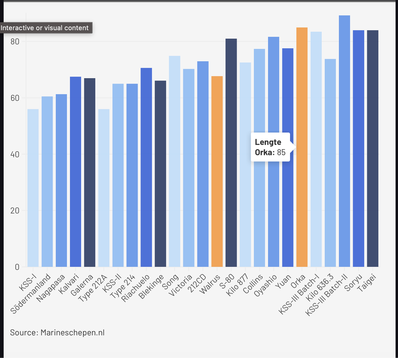

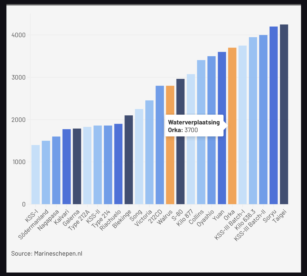

C’est un message populaire. Titus K Posté(e) le 26 janvier C’est un message populaire. Share Posté(e) le 26 janvier Nouvelle illustration de l'Orka avec son drone dans cet article --> https://premium.marineschepen.nl/worden-de-nieuwe-onderzeeboten-te-groot/ A noter que d'après l'article l'Orka pourrait même depasser les 85m / 3700t Quelle sera la taille de l’Orka ? Les dimensions définitives de l’Orka ne sont pas encore connues. Les mesures du design ont bien été publiées en mars 2024 après l’attribution du contrat, mais depuis, le projet a évolué : le sous-marin est devenu plus long et plus lourd. Dans le premier aperçu de Naval Group datant de 2024, une longueur de 82 mètres était indiquée. Cette longueur est désormais d’environ 85 mètres, et selon une source, elle devrait encore augmenter. Le déplacement a entre-temps atteint 3 700 tonnes (en plongée ; tous les tonnages mentionnés dans cet article correspondent au déplacement en plongée). D’après des informations non confirmées, cette valeur pourrait encore croître. Une image que la Défense a précédemment partagée avec Marineschepen.nl, mais qui n'a pas encore été publiée sur ce site Web, montre l'Orka avec un grand drone qui semble sortir de l'installation pour les forces spéciales sur le pont (ou y revenir). Le drone dans l'illustration ressemble beaucoup au XLUUV (drone sous-marin extra large) de Naval Group. Dans cette version, le XLUUV de 10 mètres de long a fait un essai en 2020. Plus tard, le projet s'est poursui et des recherches ont été menées sur un « drone de combat » sous le nom de véhicule sous-marin de combat non piloté (UCUV). À l'avenir, le drone appelé Seagent XL devrait en sortir. Il est destiné aux sous-marins conventionnels, entre autres. (Image : Défense) 2 3 Lien vers le commentaire Partager sur d’autres sites More sharing options...
Ronfly Posté(e) le 26 janvier Share Posté(e) le 26 janvier il y a 29 minutes, Titus K a dit : Nouvelle illustration de l'Orka avec son drone dans cet article --> https://premium.marineschepen.nl/worden-de-nieuwe-onderzeeboten-te-groot/ A noter que d'après l'article l'Orka pourrait même depasser les 85m / 3700t Quelle sera la taille de l’Orka ? Les dimensions définitives de l’Orka ne sont pas encore connues. Les mesures du design ont bien été publiées en mars 2024 après l’attribution du contrat, mais depuis, le projet a évolué : le sous-marin est devenu plus long et plus lourd. Dans le premier aperçu de Naval Group datant de 2024, une longueur de 82 mètres était indiquée. Cette longueur est désormais d’environ 85 mètres, et selon une source, elle devrait encore augmenter. Le déplacement a entre-temps atteint 3 700 tonnes (en plongée ; tous les tonnages mentionnés dans cet article correspondent au déplacement en plongée). D’après des informations non confirmées, cette valeur pourrait encore croître. Une image que la Défense a précédemment partagée avec Marineschepen.nl, mais qui n'a pas encore été publiée sur ce site Web, montre l'Orka avec un grand drone qui semble sortir de l'installation pour les forces spéciales sur le pont (ou y revenir). Le drone dans l'illustration ressemble beaucoup au XLUUV (drone sous-marin extra large) de Naval Group. Dans cette version, le XLUUV de 10 mètres de long a fait un essai en 2020. Plus tard, le projet s'est poursui et des recherches ont été menées sur un « drone de combat » sous le nom de véhicule sous-marin de combat non piloté (UCUV). À l'avenir, le drone appelé Seagent XL devrait en sortir. Il est destiné aux sous-marins conventionnels, entre autres. (Image : Défense) Petit à petit il va finir par faire la taille du SMX Océan a l'origine du concept conventionnel Barracuda. Lien vers le commentaire Partager sur d’autres sites More sharing options...
HK Posté(e) le 26 janvier Share Posté(e) le 26 janvier 1 hour ago, Ronfly said: Petit à petit il va finir par faire la taille du SMX Océan a l'origine du concept conventionnel Barracuda. Je doute qu'ils reviennent sur le diametre de la coque, qui a été volontairement réduit à 8.1 m, par rapport aux 8.8m du Suffren / Shortfin Barracuda / SMX Ocean... soit 15% moins de volume. Bref ils peuvent allonger l'Orka encore un petit peu, mais il ne pourra pas avoir le gabarit des autre Barracuda. 1 Lien vers le commentaire Partager sur d’autres sites More sharing options...
Ronfly Posté(e) le 27 janvier Share Posté(e) le 27 janvier Il y a 22 heures, HK a dit : Je doute qu'ils reviennent sur le diametre de la coque, qui a été volontairement réduit à 8.1 m, par rapport aux 8.8m du Suffren / Shortfin Barracuda / SMX Ocean... soit 15% moins de volume. Bref ils peuvent allonger l'Orka encore un petit peu, mais il ne pourra pas avoir le gabarit des autre Barracuda. Tu as raison, je m'enflamme un peu. Mais finalement cela va faire un des plus gros SSK en service. Il fera 1000T de plus qu'un SNA Rubis. Belle machine. Lien vers le commentaire Partager sur d’autres sites More sharing options...
Titus K Posté(e) le 27 janvier Share Posté(e) le 27 janvier il y a 10 minutes, Ronfly a dit : Tu as raison, je m'enflamme un peu. Mais finalement cela va faire un des plus gros SSK en service. Il fera 1000T de plus qu'un SNA Rubis. Belle machine. Comparaison tonnage et longueur de SSK dans l'article 1 2 Lien vers le commentaire Partager sur d’autres sites More sharing options...
HK Posté(e) le 27 janvier Share Posté(e) le 27 janvier Merci @Titus K, excellent ces comparaisons de Marineschepen. Je vois qu'ils posent la question "Les nouveaux sous-marins deviennent-ils trop gros?"... alors ils en concluent quoi? Lien vers le commentaire Partager sur d’autres sites More sharing options...
C’est un message populaire. Titus K Posté(e) le 27 janvier C’est un message populaire. Share Posté(e) le 27 janvier (modifié) il y a 54 minutes, HK a dit : Merci @Titus K, excellent ces comparaisons de Marineschepen. Je vois qu'ils posent la question "Les nouveaux sous-marins deviennent-ils trop gros?"... alors ils en concluent quoi? Le postulat de départ que chaque nouvelle classe de sous-marins néerlandais est plus grande que la précédente ... Certains anciens sous-mariniers trouvaient déjà la Walrus trop gros pour une partie des missions, notamment pour le renseignement dans les eaux côtières et relativement peu profondes. En plus, L’Orka est aussi différent dans sa forme : long et fin. On passe d’un sous-marin plutôt “court et épais” (réputé très maniable et stable à basse vitesse), à une coque plus étirée. Et qui semble s'etirer de + en + chaque mois D’après un expert cité, ce type de forme peut compliquer certaines choses très fines : rester quasiment immobile sous l’eau sans faire de bruit, se trimer précisément, surtout en eau peu profonde. Sur une coque longue, un déplacement de masse à bord ou un lancement peut perturber plus facilement l’équilibre, ce qui oblige à compenser avec des transferts d’eau, donc des pompes, donc du bruit. La manœuvrabilité à très basse vitesse peut aussi être moins bonne qu’avec une coque plus courte et plus large, même si ce n’est pas une règle mécanique absolue. Bon a mon avis c'est vraiment des relfexions de "vieux con"... la forme des Walrus a été abandonnée partout sauf à Taiwan. Et sachant que NG fait des SNLE, je pense que le trim ne va pas poser problème Dans tout les cas, pour rester manouevrable, l'Orka sera doté thrusters d’étrave et de poupe. D'après un expert, ce genre de propulseurs était quasiment impensable dans le passé sur un sous-marin à cause du bruit... Mais Naval Group affirme qu’ils seront très silencieux. Ca laisse certains un peu dubitatifs -> ça ressemble un peu à une solution pour compenser les limites d’une coque longue à faible vitesse. D’autres y voient un choix assumé -> privilégier la capacité à mener certaines missions avec précision, tout en ayant de véritables capacité océanique. Sur la détection, l’article précise quand même que plus grand ne veut pas dire automatiquement plus facile à repérer au sonar actif. La coque reçoit des tuiles anéchoïques, et selon TNO, la taille seule ne détermine pas l’écho sonar. Les inquiétudes exprimées portent plus sur tout ce qui va avec : puissance installée élevée, quatre diesels, un schnorchel plus imposant, gestion des gaz d’échappement, etc., dans un contexte où les moyens de détection (y compris drones) se multiplient. La conclusion est assez bonne je trouve : Si on compare l’Orka aux missions “classiques” que les Walrus ont faites (pénétrations très près des côtes, poses de mines, capteurs, reco photo, opérations dans des baies étroites avec très peu d’eau sous la quille) ... alors oui, beaucoup d’experts pensent que l’Orka est probablement un peu trop gros. Mais justement, l’article explique que ces missions-là sont appelées à disparaître pour les sous-marins habités. À l’avenir, ce genre de tâches risquées et très littorales devrait être fait par des drones sous-marins. Le sous-marin, lui, resterait plus au large et jouerait davantage le rôle de plateforme mère, capable d’emporter, déployer et récupérer des drones. Dans cette logique, la taille de l’Orka devient moins un handicap et plus une réserve de volume : place pour l’énergie, les capteurs, l’endurance, et surtout pour des drones de plus en plus gros. L’article parle clairement d’une évolution vers une sorte de “drone carrier” sous-marin, ce qui est très difficile avec la Walrus par manque d’espace. La flexibilité de la chambre à TLT et l'emport de XLUUV derriere le massif seront un gros + pour les Orka ... même si on peut regretter qu'il n'y ait pas de tube XXL comme sur les A26 de Saab Pour les missions d'hier sur Walrus --> l’Orka est sans doute trop gros. Pour les missions de demain sur Orka --> Il ne l’est peut-être pas du tout. Modifié le 27 janvier par Titus K 9 Lien vers le commentaire Partager sur d’autres sites More sharing options...
