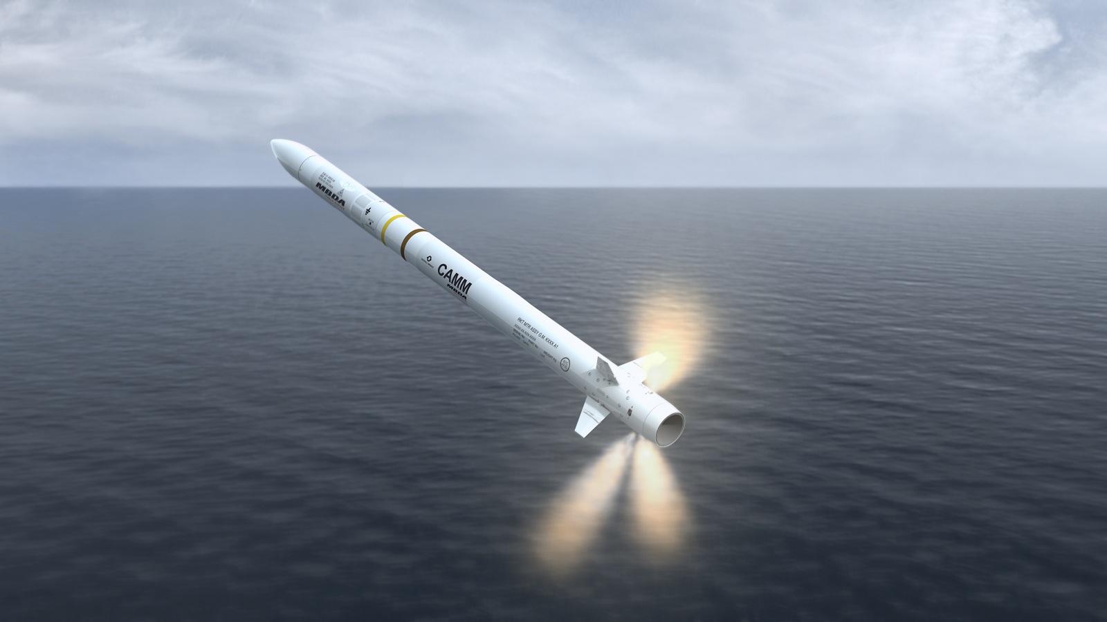

49 minutes ago, FoxZz° said:
Comment le Mica VL performe-t-il en comparaison avec le CAMM ? EN dehors du fait que l'un puisse être quad-packé et pas l'autre, c'est plus ou moins la même catégorie non ?
La formule aéro est tres différente ... j'aurai tendance a l'intercalé entre le RAM et le Mica ...
La solution avec les "strakes" - la voilure a tres longue corde Mica, ESSM etc. - semble bien plus réactive aux manœuvre brutale ... même si elle bouffe un peu d'énergie en ligne droite.
Après le CAMM dispose d'une sorte de PIF, alors que le MICA non, ça doit compenser sa moindre manœuvrabilité, combiné au soft-launch ça doit aussi économiser pas mal d'énergie
Modifié par FoxZz°
Il y a 15 heures, Patrick a dit :
Le MICA reste le papa du "pif-paf", ou "PIlotage en force - pilotage Aérodynamique Fort". Sachant que certes le Mica ne fait certes que du "PAF" grâce à sa poussée vectorielle inclue dans la Tuyère, et que c'est l'ASTER qui a introduit le "PIF" impliquant des tuyères latérales dans la voilure à l'avant pour déplacer le missile sur son axe longitudinal sans changer de vecteur, ce que le CAMM ne sait pas faire, vu que ses tuyères latérales sont à l'arrière et émulent des gouvernes, et pas à l'avant comme sur l'ASTER.
Pire, le système du camm n'a qu'un seul usage (utile, il faut bien le dire) : orienter le missile après l’éjection du VLS, il est normalement éjecté après.
Il y a 16 heures, Patrick a dit :
C'est juste une question de centre de gravité. On ne peut pas disposer d'un "vrai" "PIF" avec le CAMM parce qu'il n'y a pas de pain de poudre à l'avant. Ce système ne sert que pour les variantes surface-air.
il y a une heure, Arka_Voltchek a dit :
Oui ce sont 8 petits moteurs positionnés autour de la tuilière qui fournissent juste l'impulsion nécéssaire au basculement du missile. Par contre le système n'est pas éjecté Il fait parti intégrante de la structure du missile comme on le voit sur l'image ci- dessous. On voit deux petites  tuilières dans le petit rectangle entre les gouvernes et l'arrière du missile. Le CAMM ne semble pas posséder de système de poussé vectoriel. Le missile Mica NG avec sa voilure et sa double impulsion associée à la poussée vectoriel devrait avoir une manœuvrabilité bien supérieur en phase terminale.
MBDA-CAM-L-A-M-2.jpg&q=0&b=1&p=0&a=1
Modifié par Gaspardm
  • J'aime (+1) 3
Noter.
