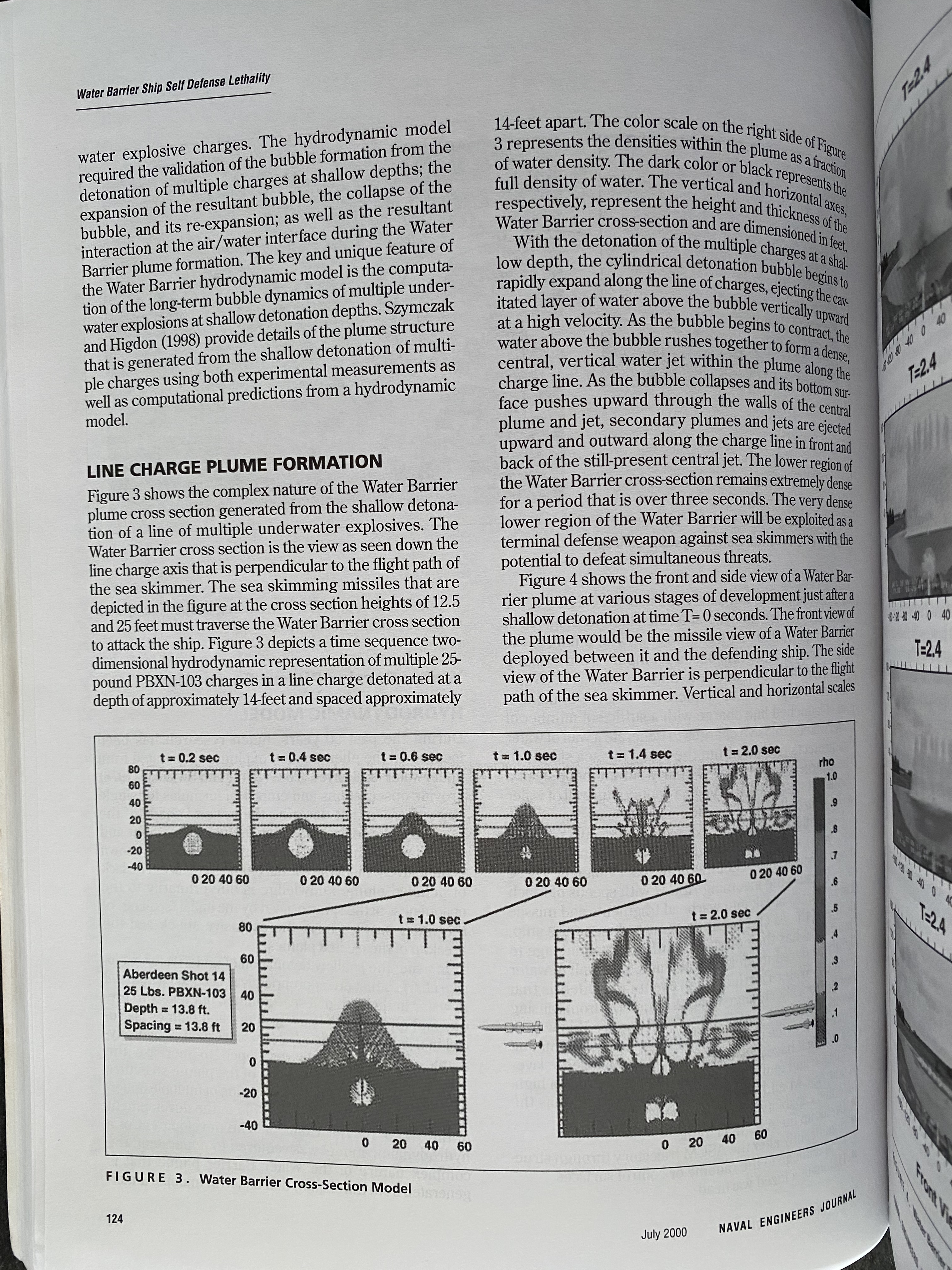

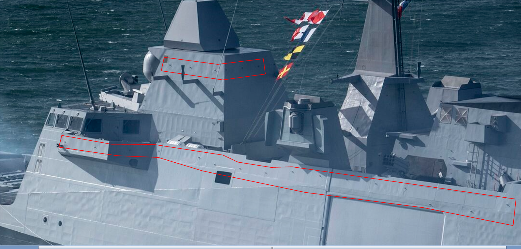

il y a 23 minutes, herciv a dit :

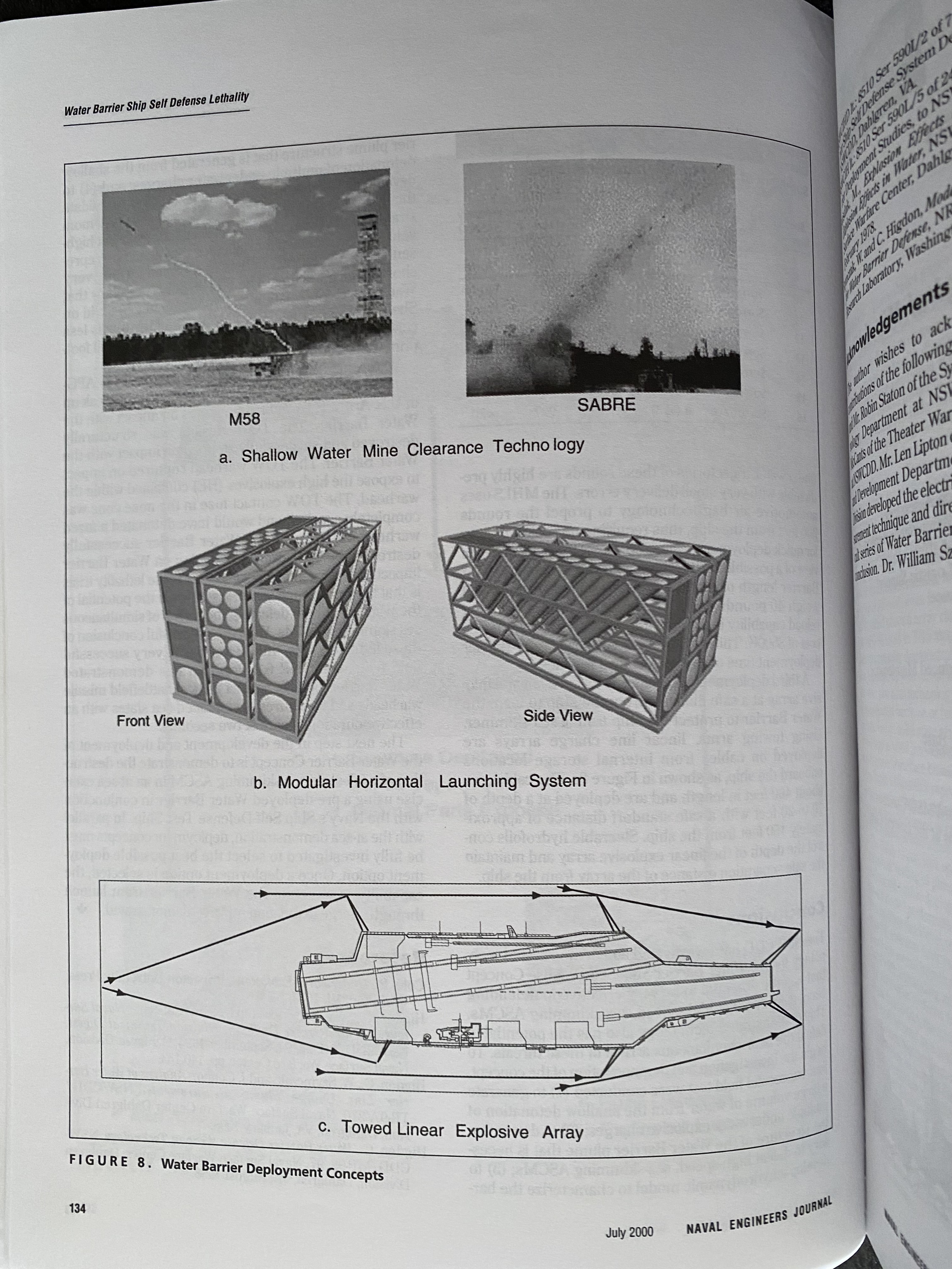

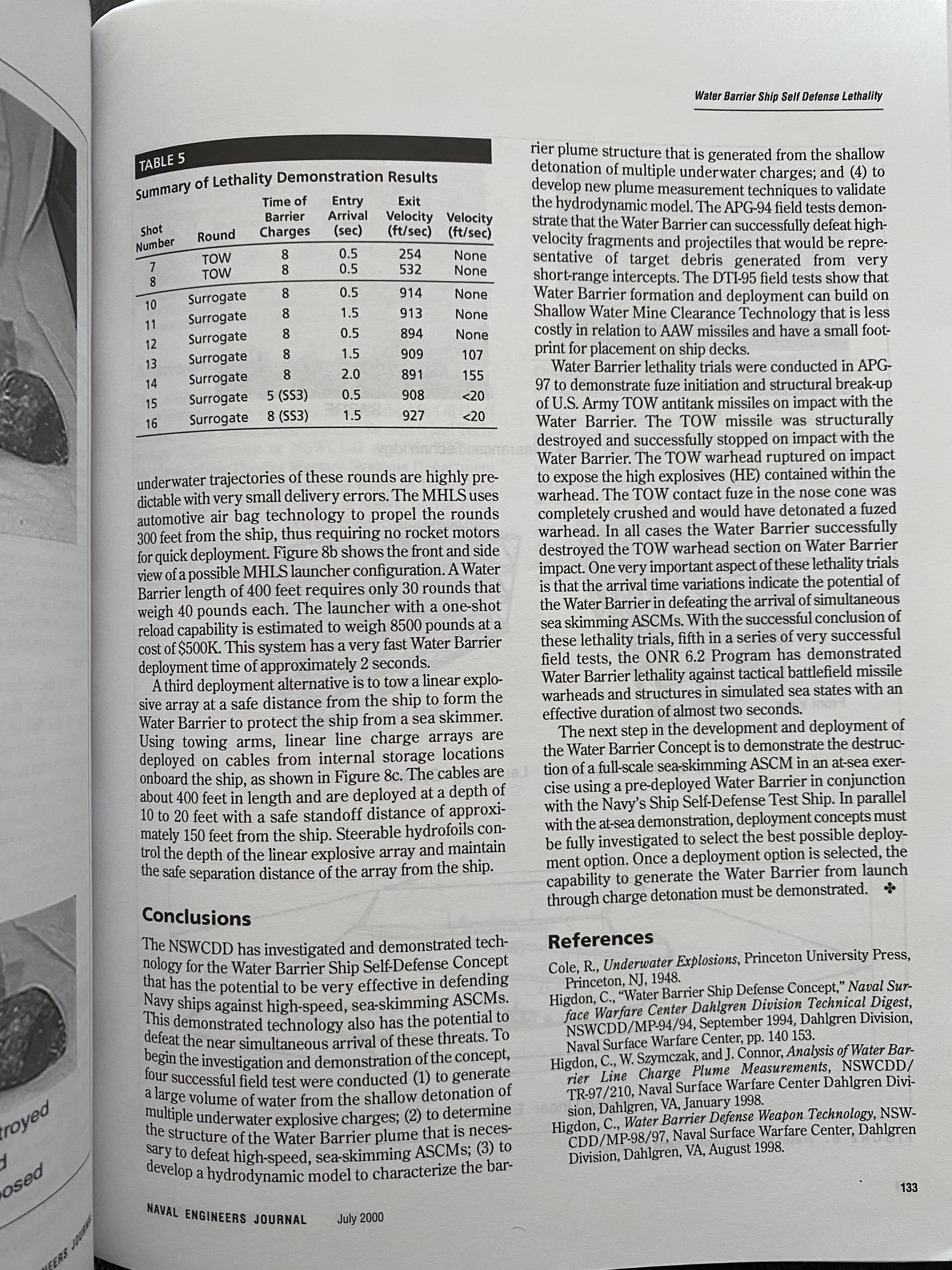

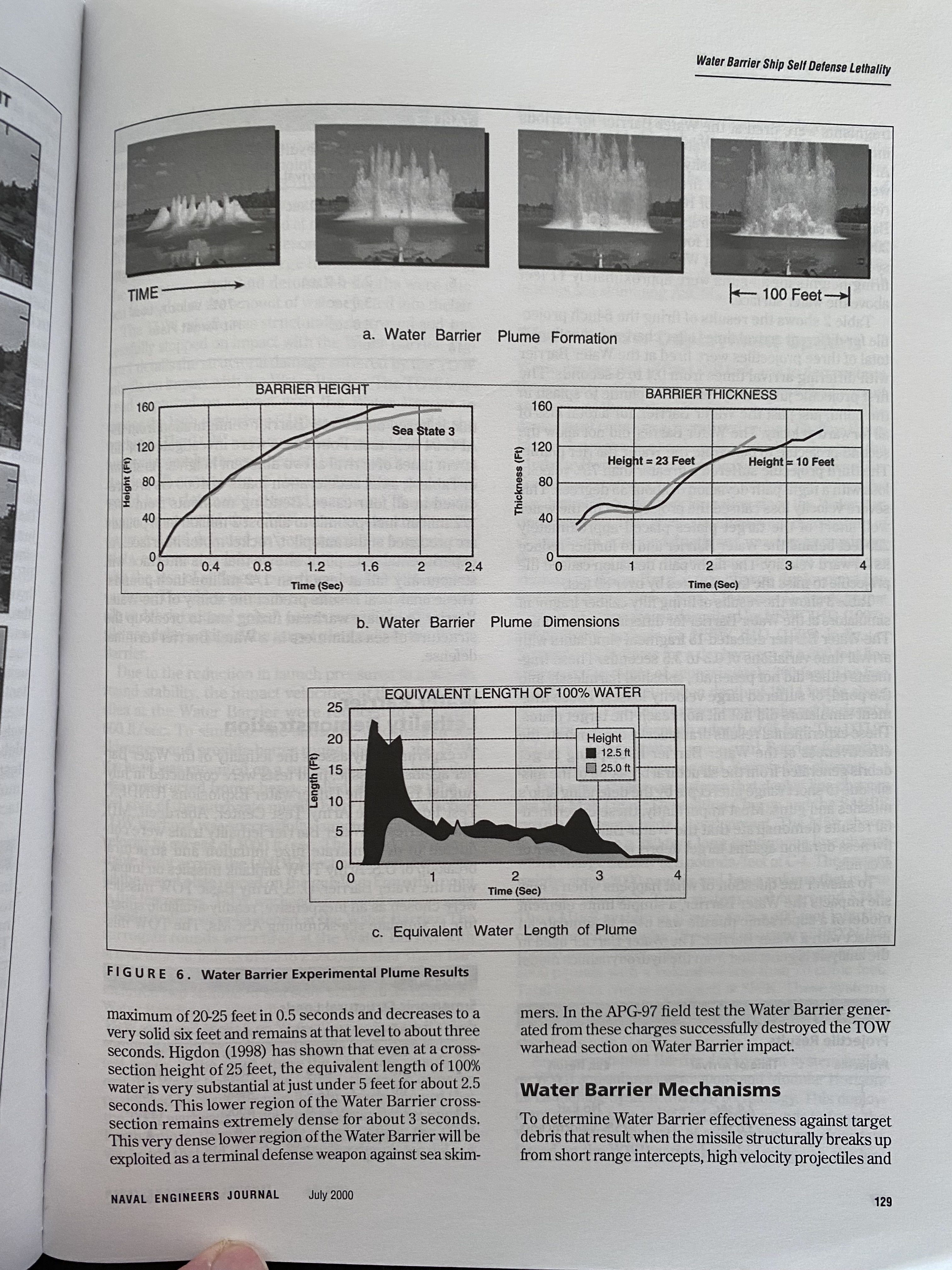

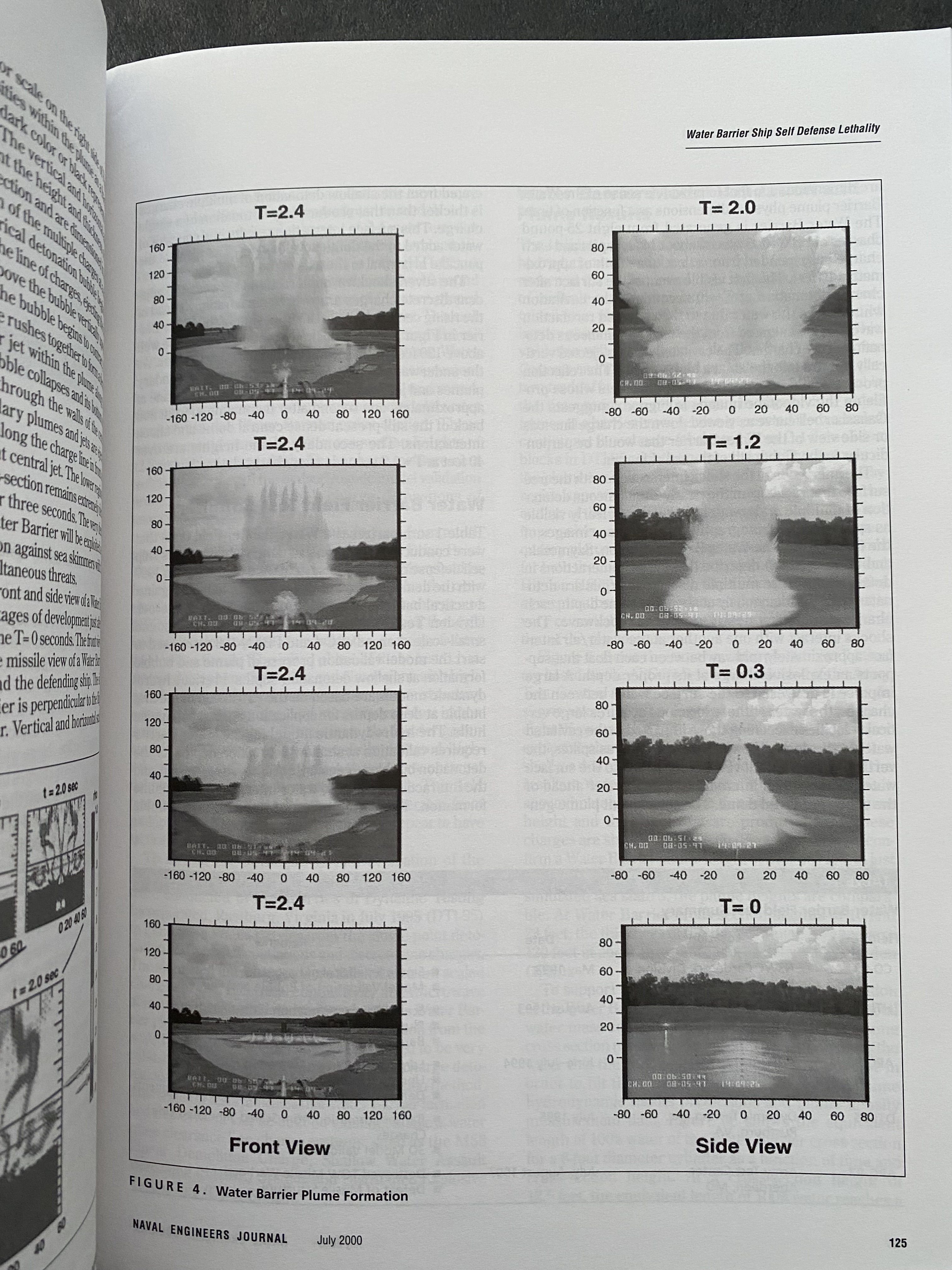

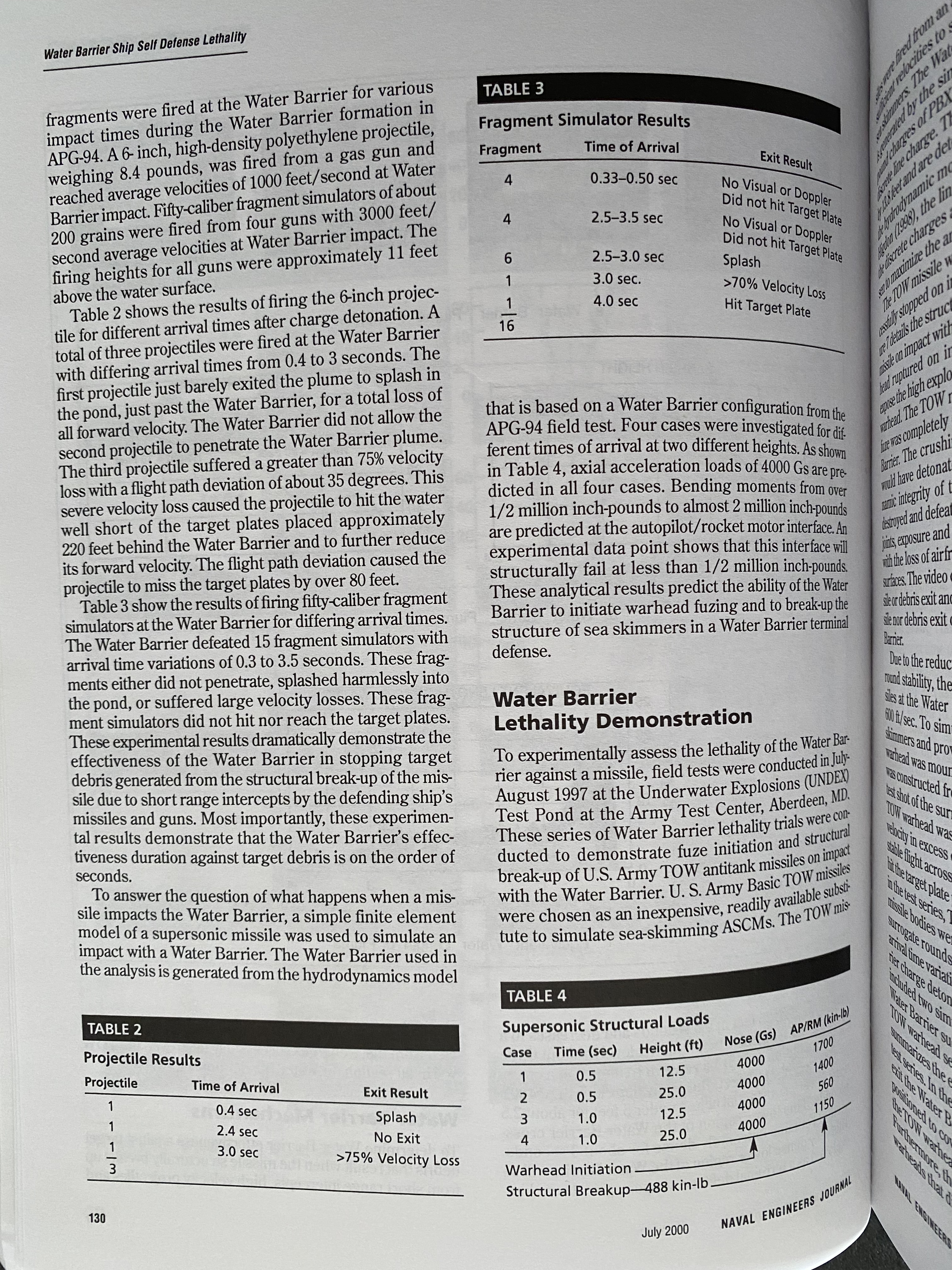

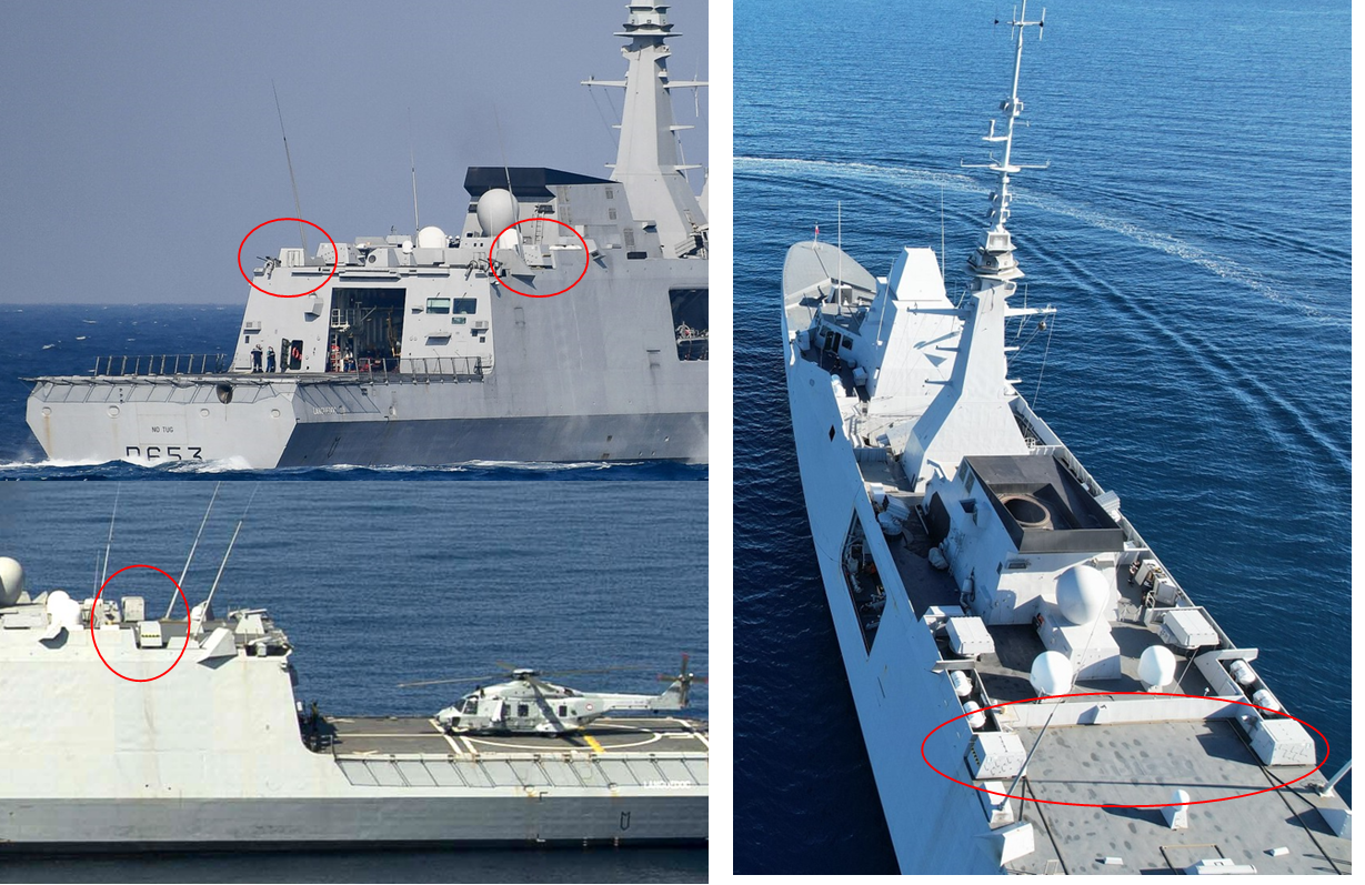

Ce que je veux dire c'est que grâce à ces cône d'eau tu peux décider d'une stratégie qui te permet de guider les missiles assaillant sur des points surblindés que tu auras choisi à l'avance. Je serais un peu surpris que ces points soit la passerelle.
Je ne sais pas ou en est la stratégie de la MN sur ce sujet mais ce que j'imaginais c'est que les lances à eau soit asservi et suffisamment nombreuses sur chaque bord pour générer un mur d'eau dense malgré un état de mer pas trop agité et pas seulement un camouflage. Quand je dis mur je parle bien d'une défense déportée et active à quelques dizaines de mètre du navire pas seulement d'un camouflage fonctionnant en déception.
A la manière du Frappeur (René Loire) ?
La Marine de guerre moderne (1915-2015) (numilog.com)
https://excerpts.numilog.com/books/9782130475439.pdf

Exactement et merci pour cette lecture sur le frappeur. Mais là je parle d'autodéfense de navires existants avec les moyens du bord et avec des modifications  simples à mettre en oeuvre. D'où ma question sur les spinglers à bords des fremms ce qu'on pourrait évidemment généralisé même sur des navires civiles.
Modifié par herciv
