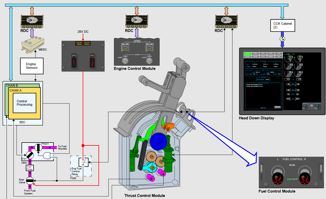

ARMEN56 Posté(e) le 10 juillet 2025 Share Posté(e) le 10 juillet 2025 En attendant la version officielle @fool Avis stp ? Erreur ou ultime manœuvre du cockpit sur les actionneurs kérosène pour tenter de retrouver le nominal ? « Nos confrères d’Air Journal précisent que, si l’article publié par The Air Current ne mentionne aucune responsabilité, le fait que les enquêteurs se penchent sur les interrupteurs de commande de carburant du Boeing 787 pourrait suggérer une possible erreur de pilotage. Des experts en aéronautique ont même précisé que s’il y avait eu une panne d’un moteur peu après le décollage, un des pilotes aurait pu, par inadvertance, couper l’alimentation en carburant du second moteur, lui actif. Il serait en effet de rigueur de couper l’alimentation en carburant d’un moteur défectueux afin de sécuriser le moteur… » https://www.capital.fr/economie-politique/crash-dair-india-l-enquete-se-focalise-sur-un-element-1516005 1 1 Lien vers le commentaire Partager sur d’autres sites More sharing options...
C’est un message populaire. fool Posté(e) le 10 juillet 2025 C’est un message populaire. Share Posté(e) le 10 juillet 2025 (modifié) il y a 58 minutes, ARMEN56 a dit : En attendant la version officielle @fool Avis stp ? Erreur ou ultime manœuvre du cockpit sur les actionneurs kérosène pour tenter de retrouver le nominal ? « Nos confrères d’Air Journal précisent que, si l’article publié par The Air Current ne mentionne aucune responsabilité, le fait que les enquêteurs se penchent sur les interrupteurs de commande de carburant du Boeing 787 pourrait suggérer une possible erreur de pilotage. Des experts en aéronautique ont même précisé que s’il y avait eu une panne d’un moteur peu après le décollage, un des pilotes aurait pu, par inadvertance, couper l’alimentation en carburant du second moteur, lui actif. Il serait en effet de rigueur de couper l’alimentation en carburant d’un moteur défectueux afin de sécuriser le moteur… » https://www.capital.fr/economie-politique/crash-dair-india-l-enquete-se-focalise-sur-un-element-1516005 C'est malheureusement déjà arrivé de couper le moteur vif au lieu du moteur mort et ça arrive très régulièrement en simu. Dans ces cas là , Le crosscheck n'a pas été réellement fait ou le PF a répondu par habitude sans même jeter un regard. Couper l'arrivée carburant est la procédure standard, on ne sait pas pourquoi ça s'est éteint donc il y a peut être du carburant qui fuit, un départ de feu, etc. Voilà comment ça se déroule normalement la coupure : Le PF pilote pendant que le PNF gère la panne après l'annonce et l'identification croisée " panne moteur N°X". -Le PNF suit la liste Read and Do list et pointe du doigt en annonçant " manette puissance moteur N°X ?" , le PF vérifie d'un coup d'œil et annonce "vérifié/vu/confirmé" -Le PNF annonce en exécutant " manette puissance moteur X idle" ( Pour les turboprops on rajoute a ce moment l'étape manette hélice en drapeau en suivant la même méthode) -Le PNF pointe ensuite le robinet carburant du moteur incriminé et annonce " fuel cut off moteur N°X ?" - Le PF vérifie en regardant et en identifiant positivement* et annonce "vérifié" et le PNF coupe l'arrivée carburant en l'annonçant. * C'est là que ça coince et par exemple en simu le PNF en accord avec le testeur/instructeur va pointer la mauvaise manette. Modifié le 10 juillet 2025 par fool 1 5 Lien vers le commentaire Partager sur d’autres sites More sharing options...

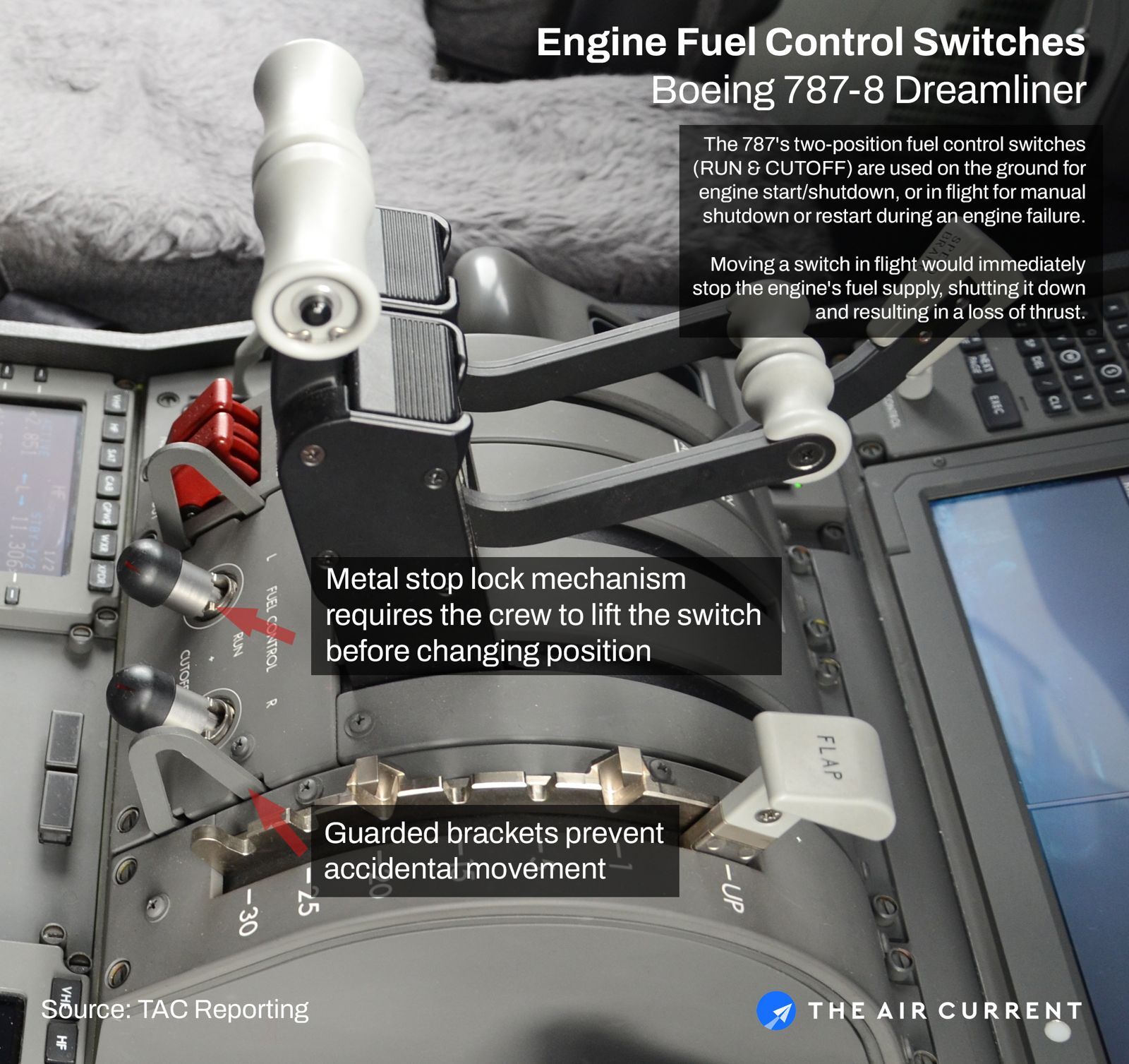

TarpTent Posté(e) le 11 juillet 2025 Share Posté(e) le 11 juillet 2025 (modifié) "L’Inde a publié le rapport préliminaire concernant le crash du vol Air India 171 survenu le 12 juin 2025 faisant 260 morts et un survivant. L’enquête indique que l’accident est lié à une erreur humaine, révélant que l’un des pilotes a placé les interrupteurs de carburant en position OFF peu après le décollage, entraînant une perte soudaine de puissance sur les deux moteurs." Le rapport préliminaire : https://aaib.gov.in/What's New Assets/Preliminary Report VT-ANB.pdf Modifié le 11 juillet 2025 par TarpTent 2 1 Lien vers le commentaire Partager sur d’autres sites More sharing options...
Bocket Posté(e) le 12 juillet 2025 Share Posté(e) le 12 juillet 2025 Curieux dans ce rapport : les pilotes étaient conscients du problème mais personne n'aurait été responsable d'avoir actionné les interupteurs : .... and immediately thereafter, the Engine 1 and Engine 2 fuel cutoff switches transitioned from RUN to CUTOFF position one after another with a time gap of 01 sec. The Engine N1 and N2 began to decrease from their take-off values as the fuel supply to the engines was cut off. In the cockpit voice recording, one of the pilots is heard asking the other why did he cutoff. The other pilot responded that he did not do so. 1 Lien vers le commentaire Partager sur d’autres sites More sharing options...

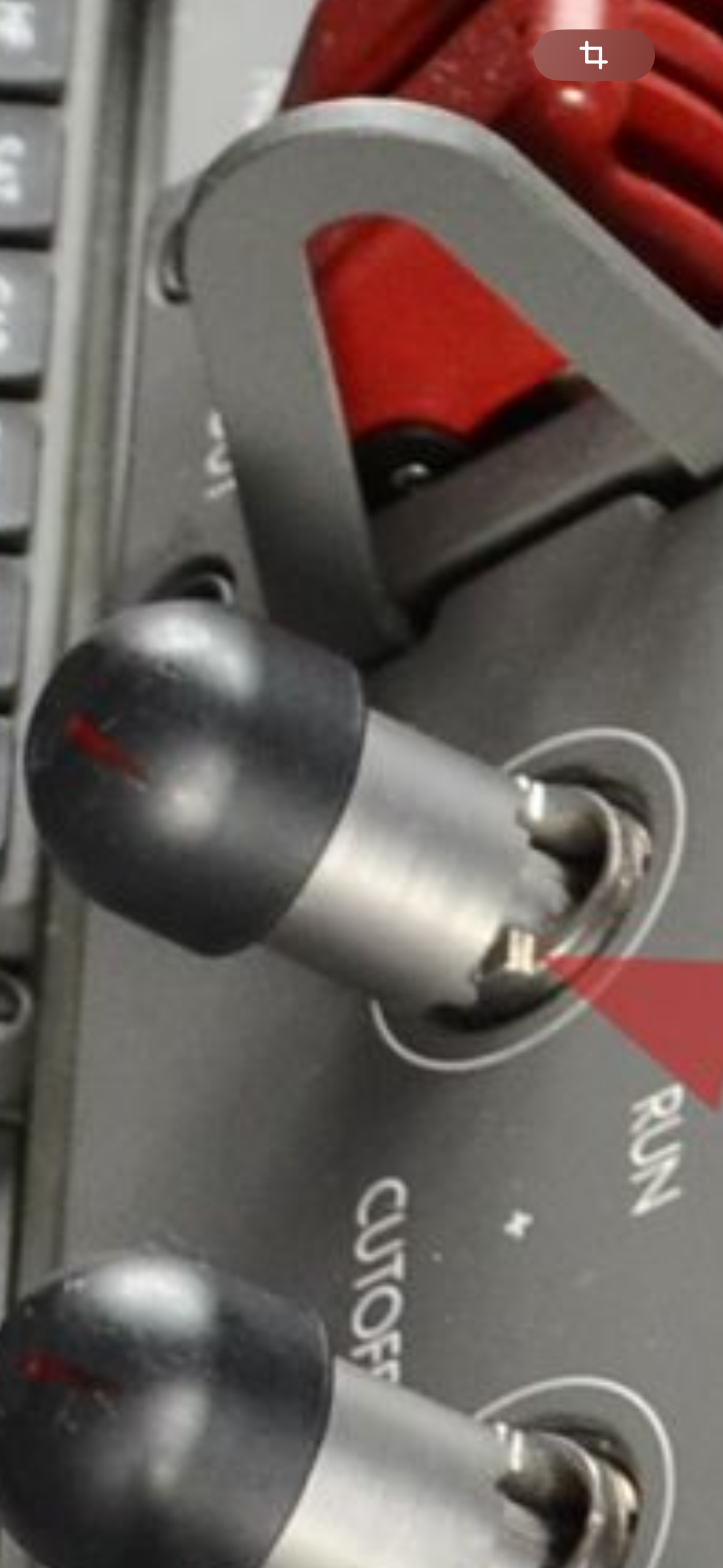

ARMEN56 Posté(e) le 17 juillet 2025 Share Posté(e) le 17 juillet 2025 (modifié) À France 24 ils sont forts ; à 39 secondes on illustre un sytème qui n’est pas celui en cause Ce Système illustré à la 39 s , est à mon sens bien goupillé sens propre et sens figuré , avis ? Système en cause Loupe d’un switch ( on distingue très bien la petite butée fixe -ergot- qui entrave la rotation du commutateur) pour passer d’un bord à l’autre de la butée de verrouillage il faut soulever le bouton qui est piloté par un ressort. Qui via le 28 V agit sur les Spar valves cf eng fuel contrôl relay ) Ceci restant une interprétation illustrée de ma part , mes excuses si erreurs , à corriger. Modifié le 17 juillet 2025 par ARMEN56 2 Lien vers le commentaire Partager sur d’autres sites More sharing options...
