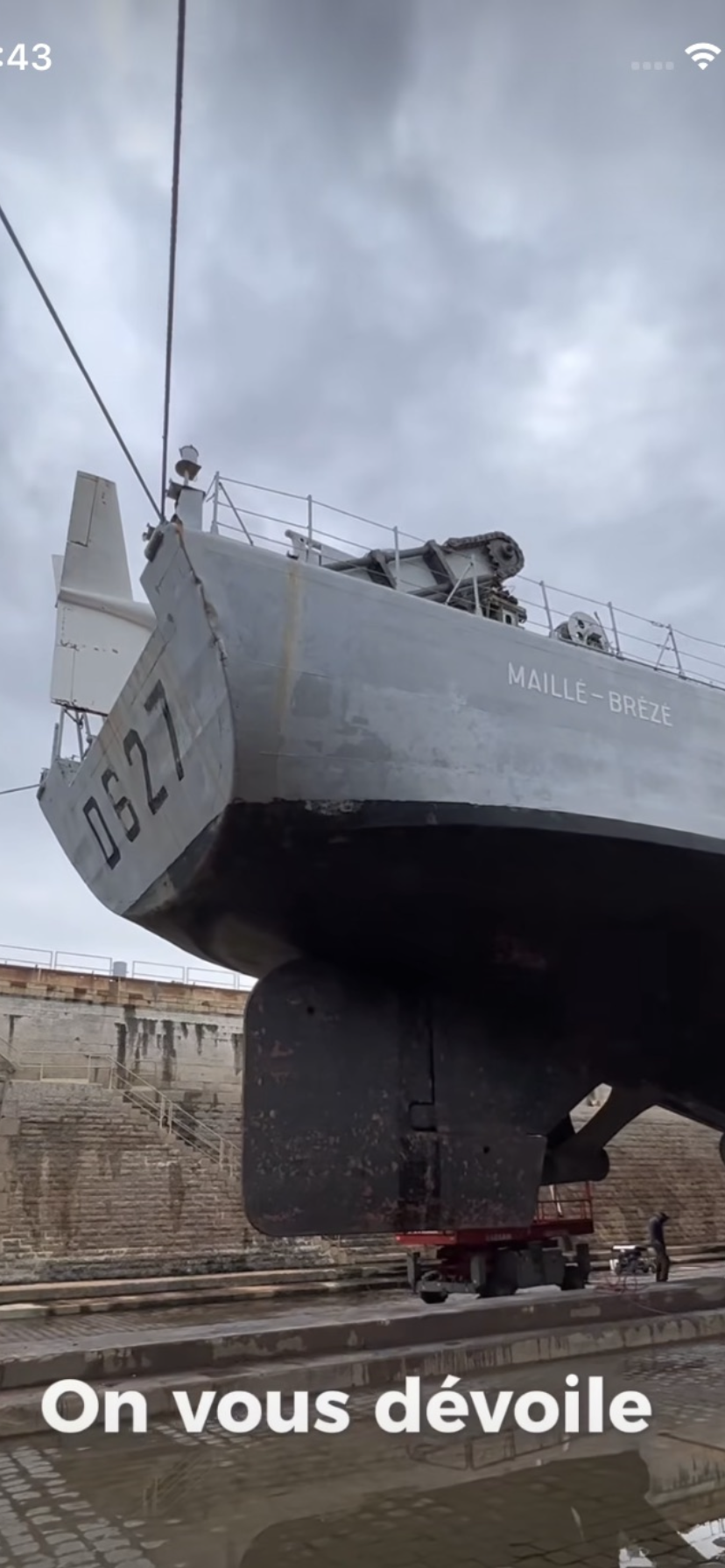

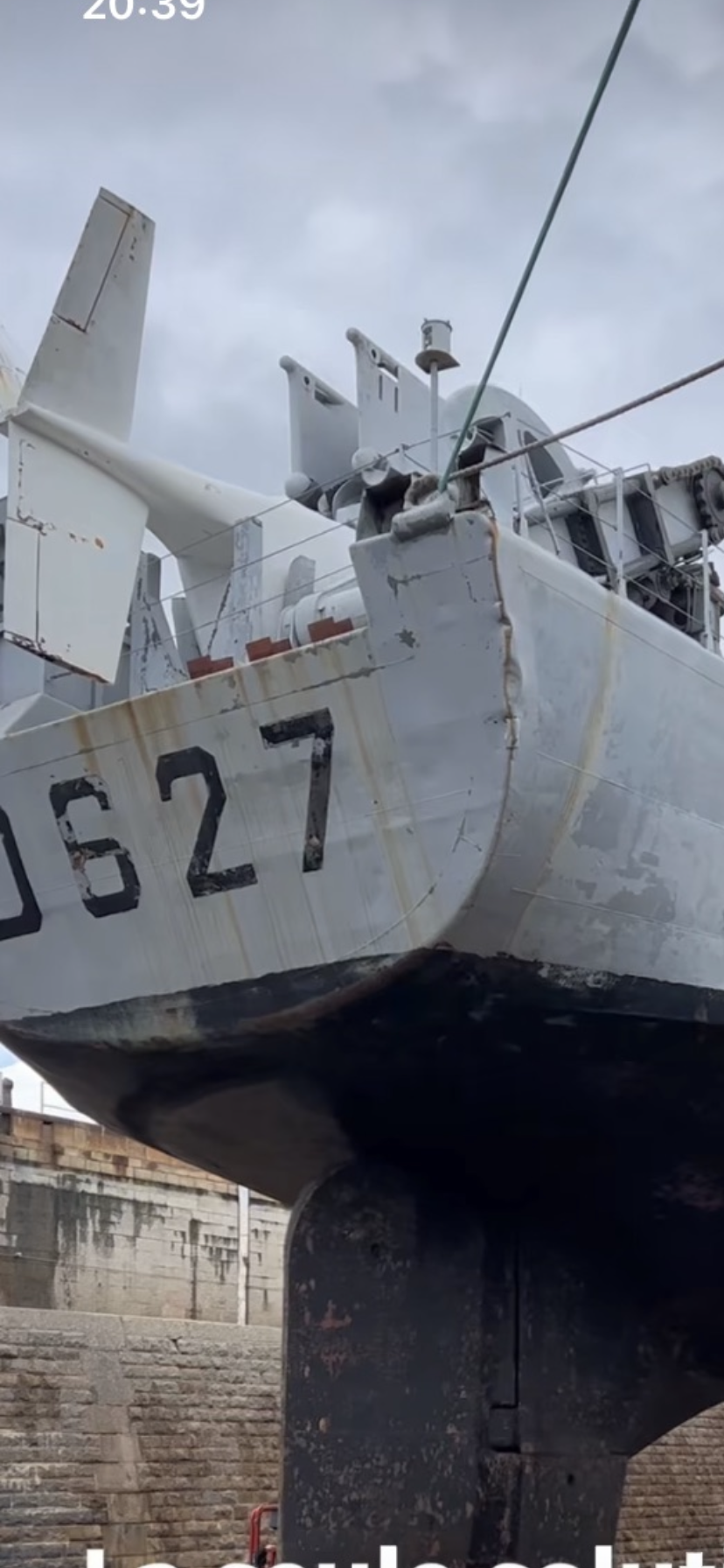

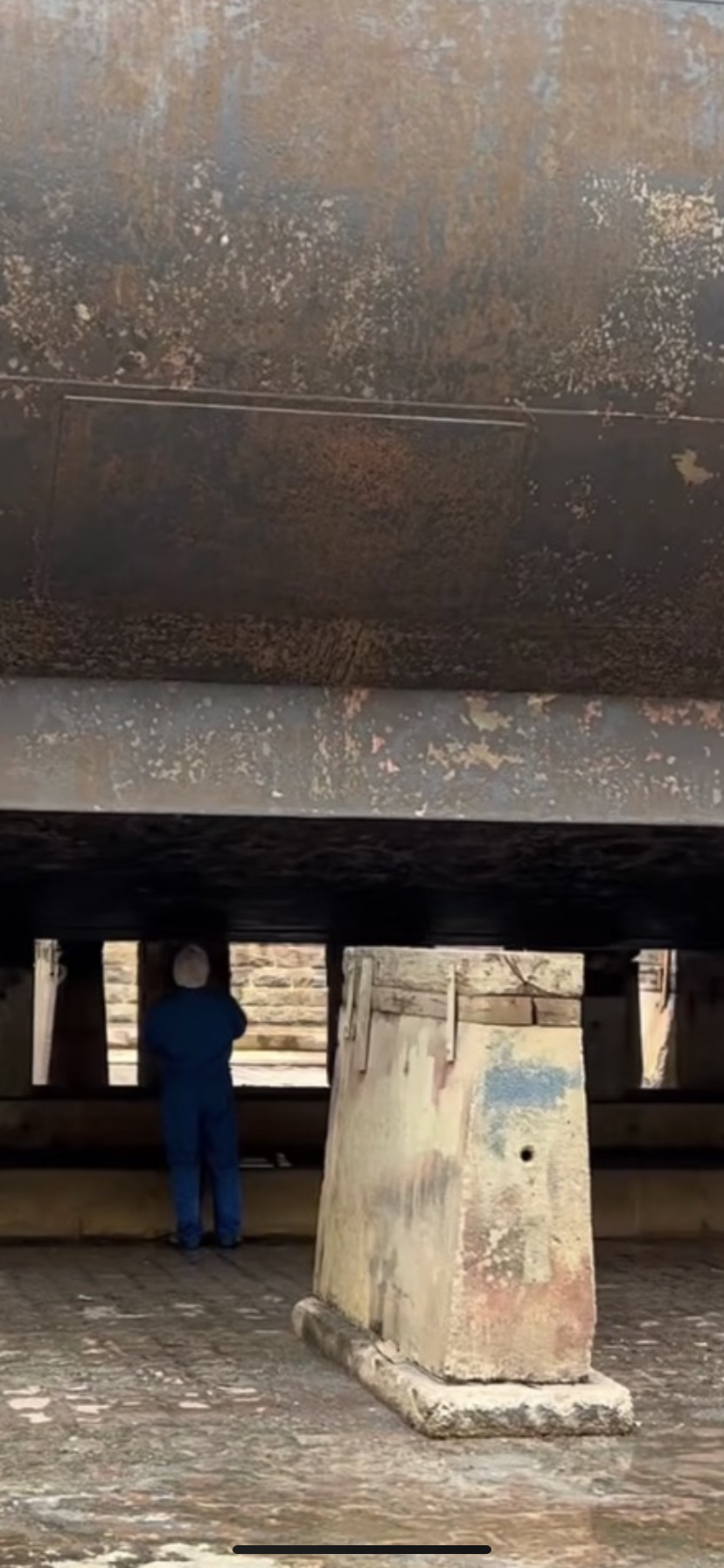

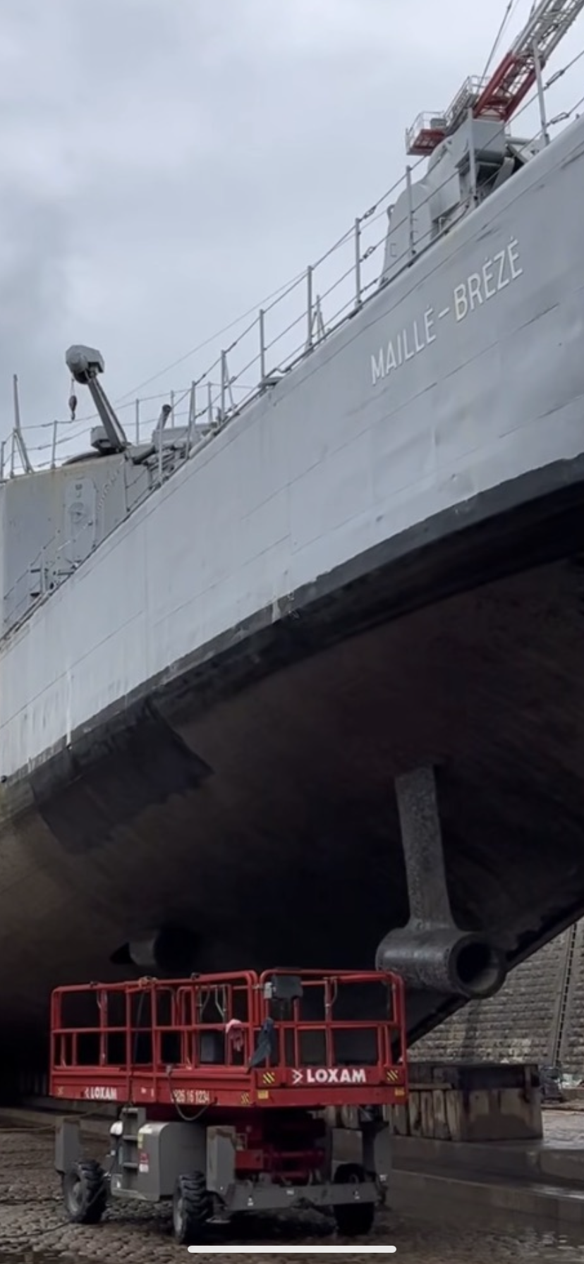

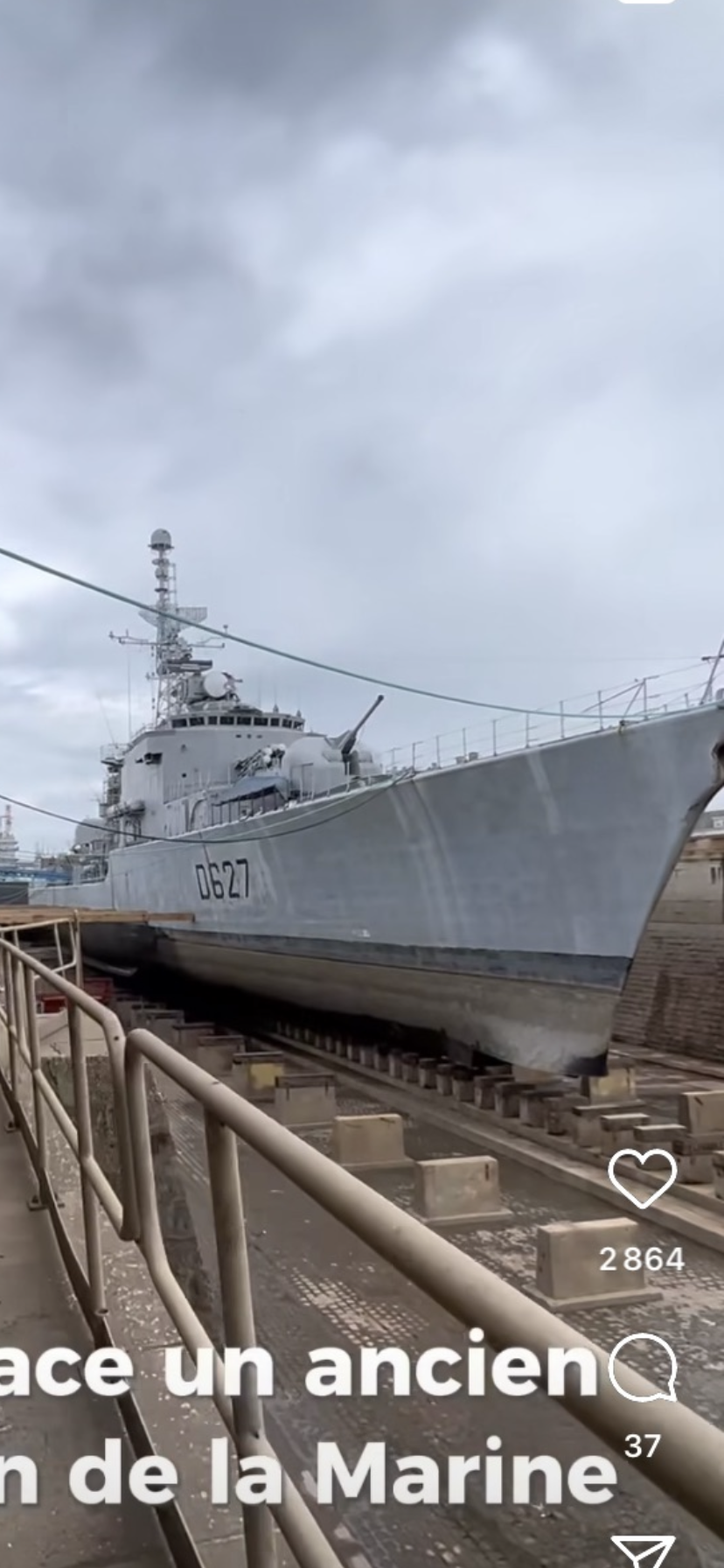

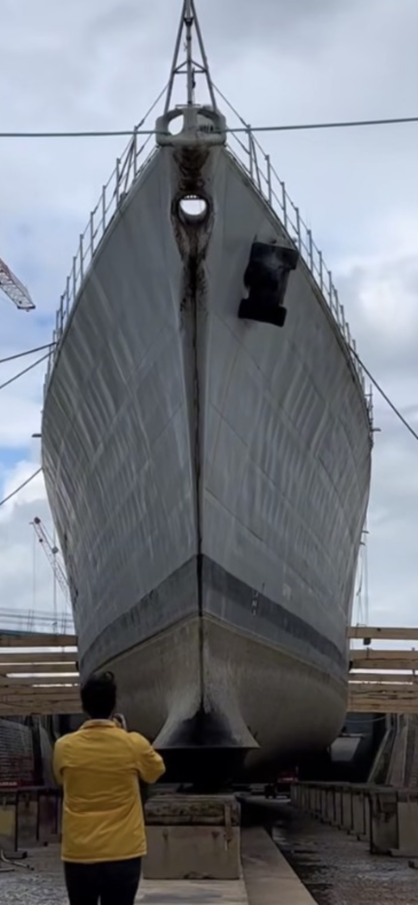

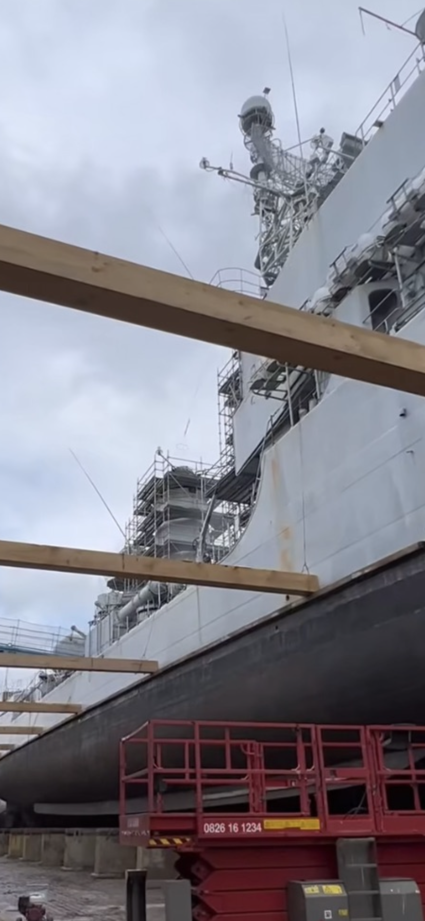

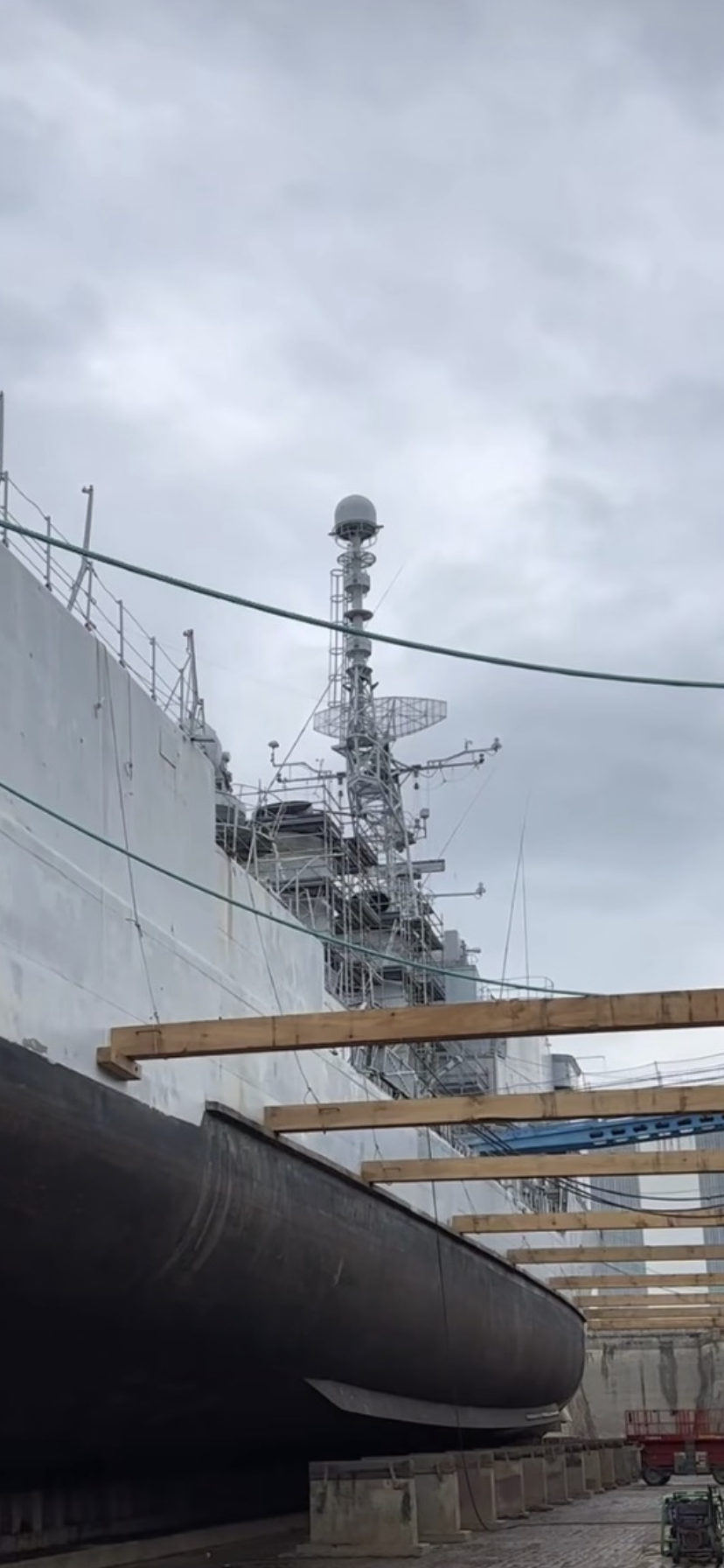

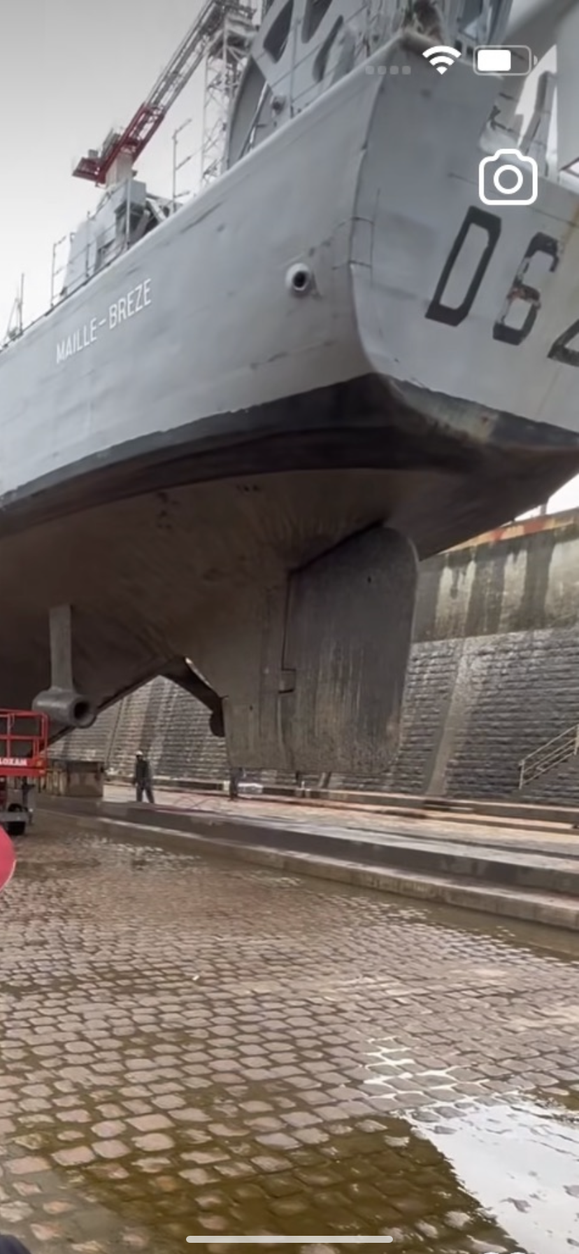

C’est pas souvent que nous avons l’occasion d’observer la carène d’un noble  Escorteur d’escadre . Ici tout le monde aura reconnu notre MAILLE-BREZE  dans le bassin de radoub No1 de Saint Nazaire en carénage obligé . Posé sur sa ligne de tins et maintenu par les fameuses clés , on lui avait déjà ôté l’inutile pour un navire musée , son some sonar et des lignes d’arbres . Bien entendu les sorties étambot des lignes d’arbres ont été obstruées ; vaut mieux. Un seul safran compensé suspendu , nos premiers  2 safrans flotte moderne sont apparus avec les FLF En tout cas quelles Magnifiques lignes ce navire refondu ASM à l’Arsenal de Lorient en 1970 je crois .
On a tous en mémoire l’étrave du Jojo dans la houle atlantique en sortie des passes filmé par « Schoendoerffer » …
