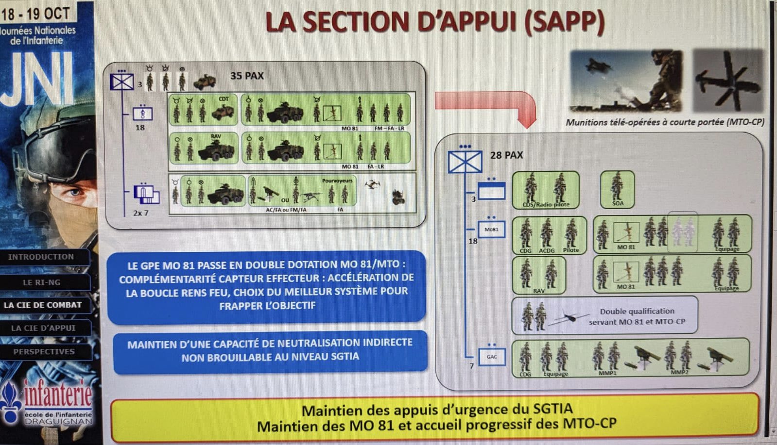

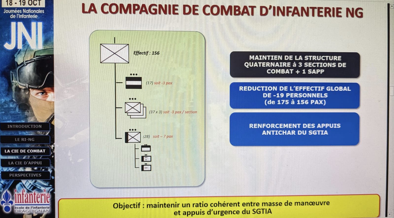

Clairon Posté(e) le 29 juin 2024 Share Posté(e) le 29 juin 2024 Voila à quoi la compagnie d'infanterie 2030 ressemblera : La section de combat La section d'appui Clairon 3 Lien vers le commentaire Partager sur d’autres sites More sharing options...
g4lly Posté(e) le 29 juin 2024 Share Posté(e) le 29 juin 2024 Le 13/06/2024 à 15:55, mehari a dit : Je suis confus ici. Tu n'étais pas en faveur d'une variation du peloton d'infanterie selon les branches par le passé? Pas mal de pays adaptent leur pelotons et sections aux contraintes de leurs véhicules. Ma pensée à dérapé ... il fallait lire organiser "différemment" ... Lien vers le commentaire Partager sur d’autres sites More sharing options...
mehari Posté(e) le 29 juin 2024 Share Posté(e) le 29 juin 2024 10 minutes ago, Clairon said: Voila à quoi la compagnie d'infanterie 2030 ressemblera : La section de combat La section d'appui Clairon Je ne suis pas convaincu par cette section d'infanterie. On a le choix entre le LGI et les AT4 (les AT4 devraient pas être une autre option pour les ACCP?) et je ne sais pas pourquoi les ACCP et FM sont des binômes séparés alors qu'il s'agit d'armements personnels. Et au final, ça fait peu de mitraille dans tout ça. Lien vers le commentaire Partager sur d’autres sites More sharing options...
hadriel Posté(e) le 30 juin 2024 Share Posté(e) le 30 juin 2024 Il y a 13 heures, mehari a dit : Et au final, ça fait peu de mitraille dans tout ça. Possiblement compensé par le remplacement des Minimi 5.56 par des Evolys 7.62? Lien vers le commentaire Partager sur d’autres sites More sharing options...
mehari Posté(e) le 30 juin 2024 Share Posté(e) le 30 juin 2024 2 hours ago, hadriel said: Possiblement compensé par le remplacement des Minimi 5.56 par des Evolys 7.62? Partiellement alors. L'augmentation de la puissance de la 7.62 va aider mais ça ne va pas non plus remplacer le pur volume et la durée de feu de la Minimi 5.56, avec ses poches de 200 coups et son canon à remplacement rapide. Quand on regarde à l'étranger, les escouades à 1 seule mitrailleuse sont rares et présentes surtout à l'Est (Russie, Chine) et en général ils ont une autre position demandant un assistant dans l'escouade (en général un grenadier avec RPG-7 ou similaire). Leurs escouades sont aussi petites (6 hommes si le chef d'escouade débarque). En Occident, j'ai surtout la Nouvelle-Zélande (mais ils utilisent la Minimi 7.62 avec un assistant dédié) et le Royaume-Uni en tête (qui viennent de passer de 2 à 1 en passant de la Minimi à la MAG). Dans certaines configuration, la Suède est aussi dans ce cas (mais cette situation est un choix vu qu'ils ont une MAG et 2 Minimi à disposition par groupe de 6 dans l'infanterie mécanisée). Si on prend le cas de la Belgique (qui devrait aussi remplacer ses Minimi), on a déjà deux mitrailleuses par section. On peut donc considérer que le passage à deux Evolys (5.56 ou 7.62) n'est pas trop problématique vu que les deux peuvent alterner entre elles et qu'on a en plus une section d'appui au sein du peloton qui peut sortir 2 Minimi 7.62 ou une M2 si nécessaire. Autre point plus ou moins problématique, la totale absence d'adjoint au chef de groupe. Celui-ci a 5 pions à superviser (3 binômes débarqués, 1 TP, 1 binôme véhicule) et je ne sais pas si il y a une position d'adjoint prévue pour diminuer la charge. En ce qui me concerne, j'aurais arrangé la chose comme ceci: CDG (416) Adjoint (416 + GL40) Grenadier (416 + GL51) Tireur de précision (SCAR-H PR) Mitrailleur 1 (Evolys) Mitrailleur 2 (Evolys) Fusilier 1 (416 + AT4/ACCP) Fusilier 2 (416 + AT4/ACCP) On pourrait arranger ce groupe en 2 équipes dirigée par le CDG et l'adjoint soit selon un format feu/contact (CDG/Gr/TP/M1 et A/M2/F1/F2) soit selon un format quasi-symétrique (CDG/Gr/M1/F1 et A/TP/M2/F2). Chaque équipe pourrait se diviser en binôme selon le besoin ou transférer des éléments entre elles. Personnellement, j'aurais aussi essayé de garder le groupe d'appui pour opérer des Minimi 7.62/MAG, CG et/ou ACCP. En l'état, j'ai l'impression que quelqu'un dans l'armée française a découvert le concept de binôme et a décidé que tout (NLAW, mitrailleuse, drone, etc.) devait être opéré par un binôme. Lien vers le commentaire Partager sur d’autres sites More sharing options...
