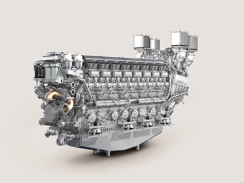

Je n'ai pas trouvé de schéma mais ci-dessous la photo du moteur MTU de 8KW qui sera monté :
