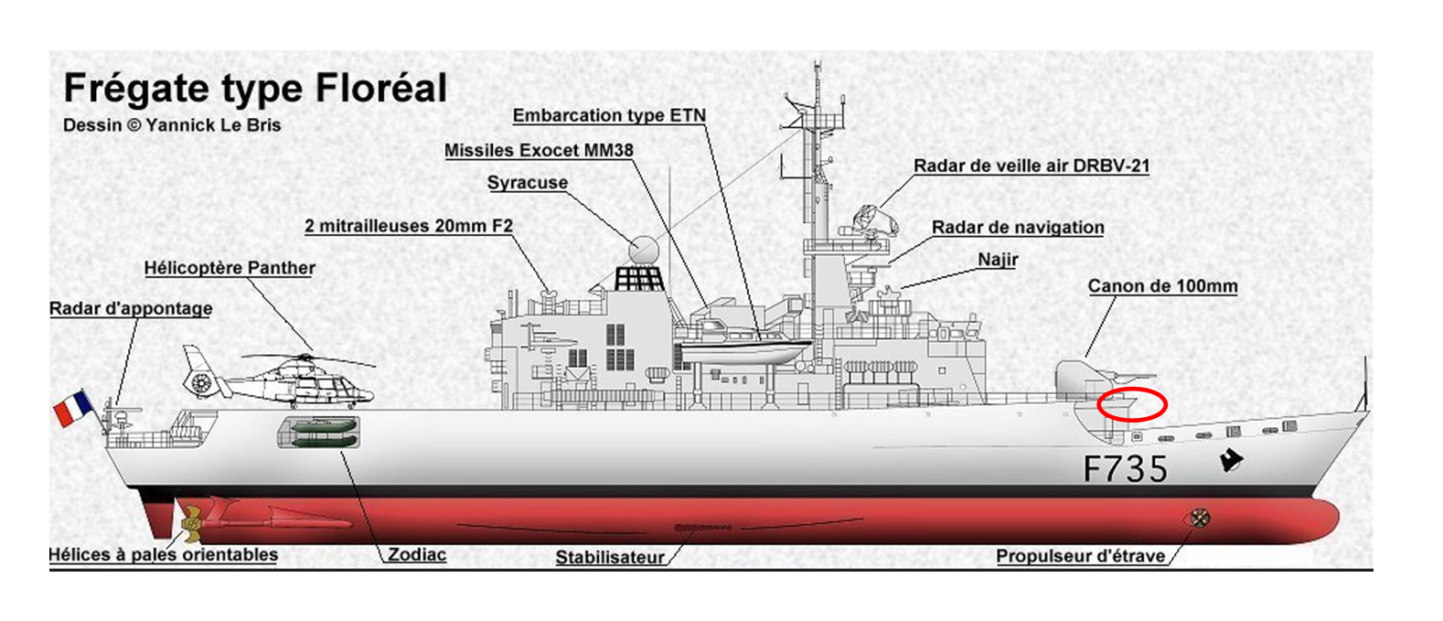

mudrets Posté(e) le 4 août Share Posté(e) le 4 août Il n'y a que 2 lanceurs verticaux, ou ils ne citent que les A50? Lien vers le commentaire Partager sur d’autres sites More sharing options...
pascal Posté(e) le 5 août Share Posté(e) le 5 août Il y a 11 heures, mudrets a dit : Il n'y a que 2 lanceurs verticaux, ou ils ne citent que les A50? sur les françaises 2 x VIII (des A50) avec réserve pour deux autres blocs Lien vers le commentaire Partager sur d’autres sites More sharing options...
mudrets Posté(e) le 5 août Share Posté(e) le 5 août Le croquis est donc faux puisqu'il n'en n'indique que deux. Dommage Lien vers le commentaire Partager sur d’autres sites More sharing options...

FATac Posté(e) le 5 août Share Posté(e) le 5 août il y a 30 minutes, mudrets a dit : Le croquis est donc faux puisqu'il n'en n'indique que deux. Dommage Le croquis est titré "spécifications". C'est donc soit à lire comme un cahier des charges, soit à lire comme un équipement "monté" (encore que dans ce cas, j'aurais plutôt titré "caractéristiques"), ce qui ne préjuge pas des réserves pour dépasser ce qui est indiqué, non ? Lien vers le commentaire Partager sur d’autres sites More sharing options...
mudrets Posté(e) le 5 août Share Posté(e) le 5 août Pour une doc commerciale ça la fout mal. Autant indiquer 2 * VIII A50 (ou plus) Lien vers le commentaire Partager sur d’autres sites More sharing options...

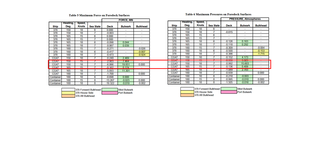

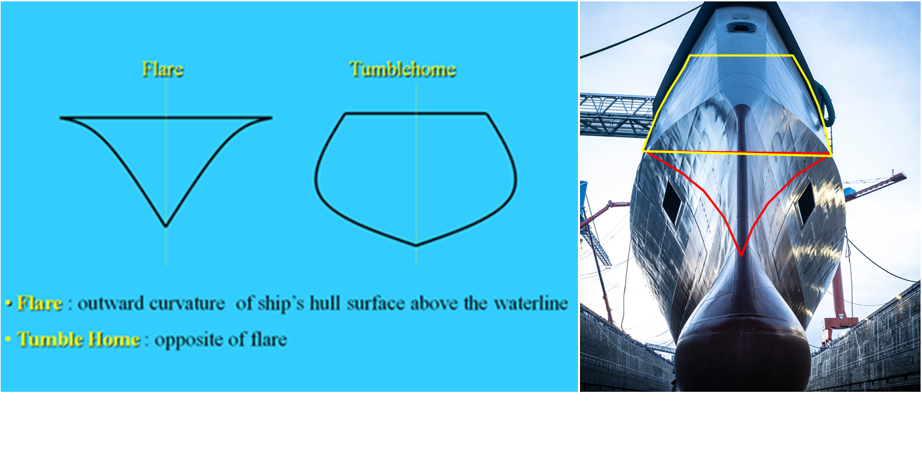

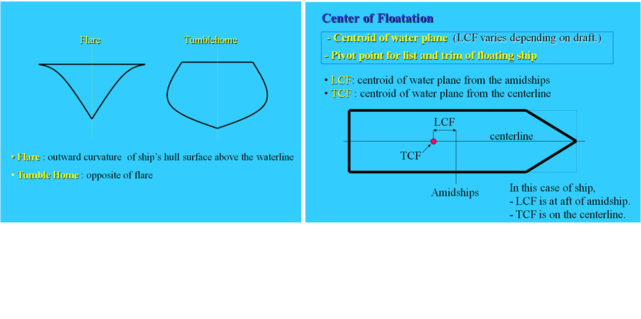

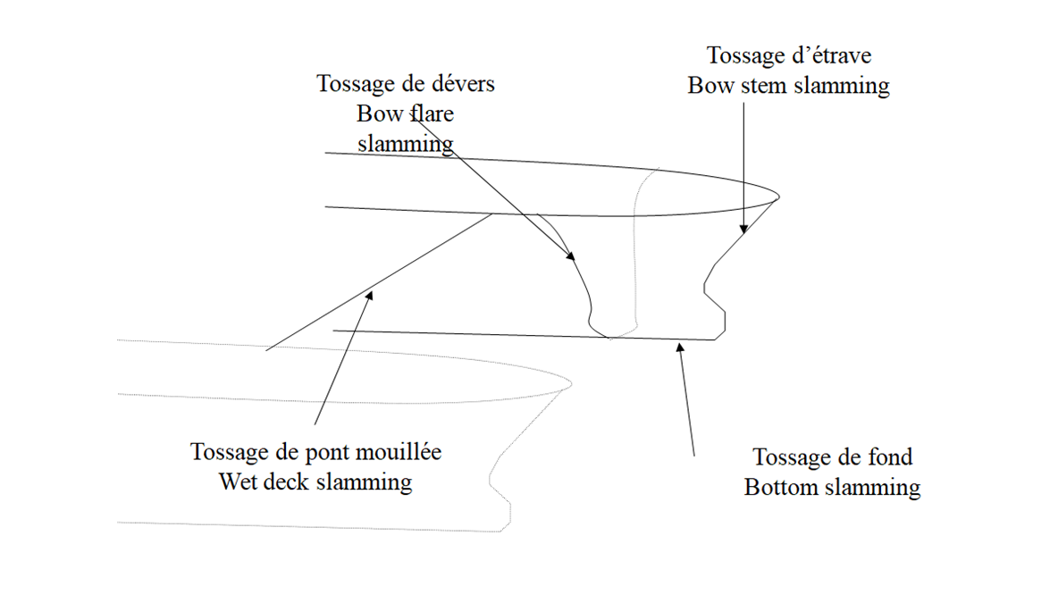

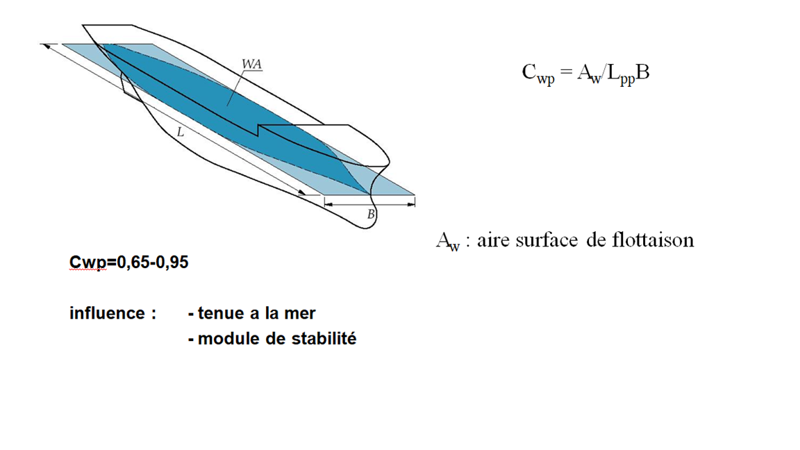

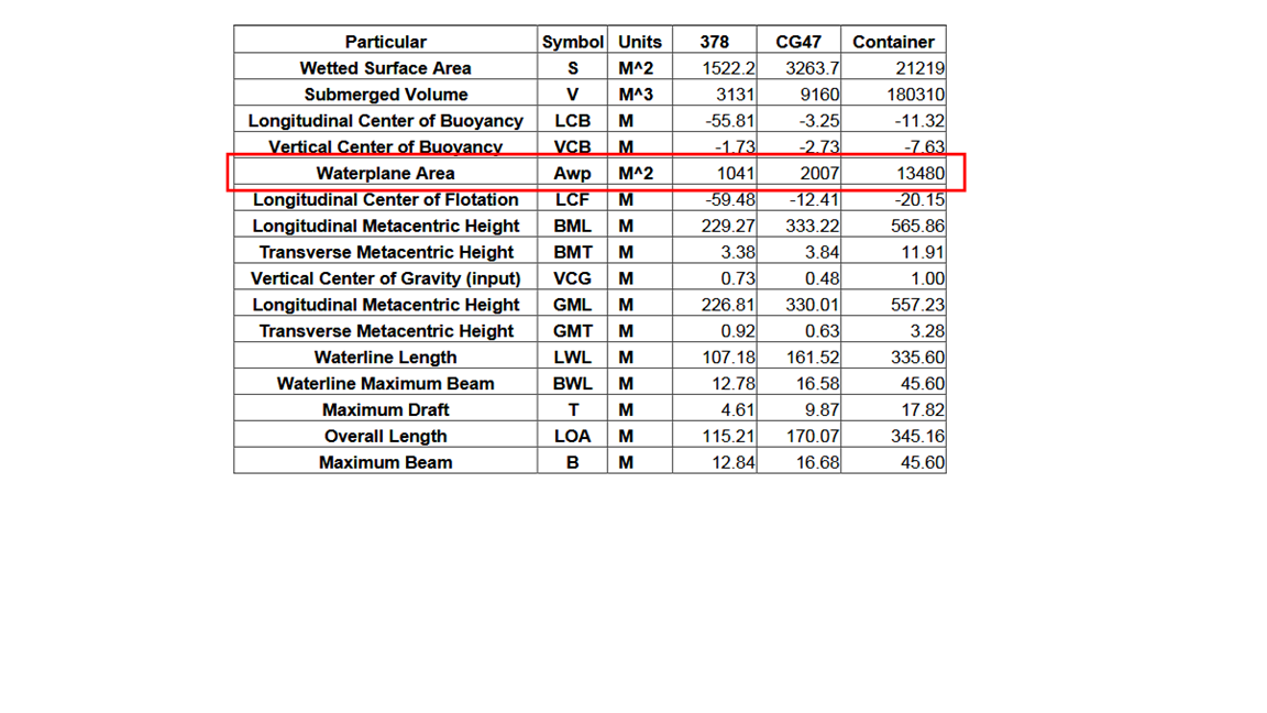

C’est un message populaire. ARMEN56 Posté(e) le 6 août C’est un message populaire. Share Posté(e) le 6 août C’est sur que la taille est un critère cardinal de tenue à la mer ; les hydros considèrent que le coeff Cwp (Coefficient de remplissage de la flottaison ou water plane Awp ) influence grandement le comportement , c’est un L/B en forme. D’autres facteurs intrinsèques coque entrent en jeu ; les centres de carène de poussée , de gravité (le navire doit être équilibré sur son « pivot point » et stable en tenue de cap –coeff prismatic et plan mince ), les conditions de houle régulière ou irrégulière tout çà également . Sans oublier le design d’étrave bow flare ou tumblehome Ici un CG dans du démonté SS7 Justement à l’appui cette étude Ship struture commitee illustre un comparatif de comportement de trois navires type - USCG 378-ft. High Endurance Cutter - USN CG-47 Ticonderoga Class Guide Missile Cruiser - Nominal Large Container Ship Pour chaque navire, trois surfaces sur lesquelles contraintes et pression ont été sélectionnées sur ; 1. Un pavois avant 2. Un pont avant 3. Une cloison avant la Awp sur un porte conteneur est 7 fois plus importante que celle d’un CG Sollicitation sur le pavois alu d’un CG47 ; cap 150°,18 nds lors SS7 on note un MN de 19851 MN et un pic de pression de 15 ATM ou bar,( dépassement de la limite élastique matériau) “The sample structural stress analysis for the CG-47 (discussed in section 4.2) shows that the predicted green water pressure loading induces stresses in both the plate and the stiffeners that are larger than the yield stress of the aluminum bulwark. This finding correlates with damage reported on the CG-47 during large sea states when the shipping significant green water occurs” Comme quoi un 9000 t peut aussi souffrir des paquets de mer https://www.shipstructure.org/pdf/423.pdf Forme de l’étrave La forme d’étrave est déterminante sur les phénomènes extrêmes (slamming, mouille du pont) à l’avant du navire et sur les performances de vitesse sur mer formée. En règle générale, les dévers latéraux ( flare) doivent être limités en angulaire pour écarter l’eau lors des mouvements de tangage. Le role principal du flare est donc limiter les mouilles ponts sec . Un flare trop prononcé conduit à des efforts slamming au niveau de l’étrave ( cf cas du CG 47 ) et peu exciter la carène et peut générer des spray Etraves navires de combat comparatifs Lien récent sur ce sujet https://www.researchgate.net/publication/382908456_Bulbous_Bow_Shapes_Effect_on_Ship_Characteristics_A_Review/fulltext/66b24dfe2361f42f23b8e226/Bulbous-Bow-Shapes-Effect-on-Ship-Characteristics-A-Review.pdf?origin=publication_detail&_tp=eyJjb250ZXh0Ijp7ImZpcnN0UGFnZSI6Il9kaXJlY3QiLCJwYWdlIjoicHVibGljYXRpb25Eb3dubG9hZCIsInByZXZpb3VzUGFnZSI6InB1YmxpY2F0aW9uIn19 “The choice of bow shape in combatant ships is a strategic decision, balancing factors such as speed, stability, seakeeping, stealth, and operational requirements, as shown in Figures 12 to 17. It's a testament to the blend of science, engineering, and military strategy in naval architecture” Tout est dit . FDI une étrave inversée en mixte flare tumblehome Le flare écarte l’eau en diminuant les mouilles , le spray rail d’étrave limite les arrosages de brouillard d’eau FDI = étrave winner Révélation design appelé « Léon Marchand » 4 10 2 3 Lien vers le commentaire Partager sur d’autres sites More sharing options...

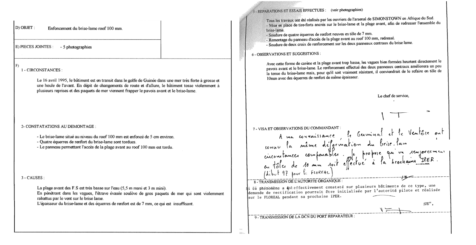

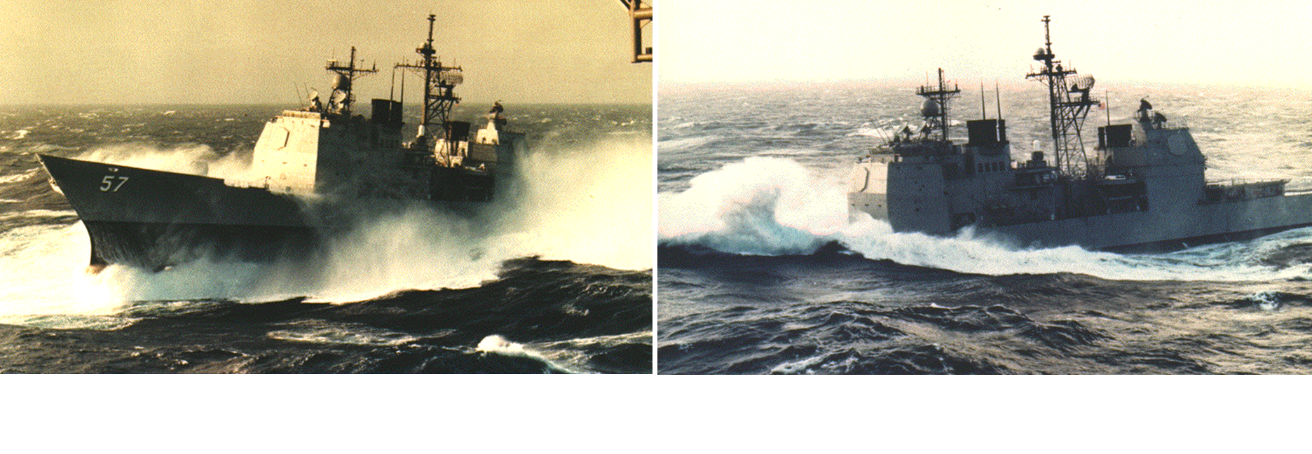

C’est un message populaire. ARMEN56 Posté(e) le 11 août C’est un message populaire. Share Posté(e) le 11 août Le 06/08/2025 à 10:06, ARMEN56 a dit : Comme quoi un 9000 t peut aussi souffrir des paquets de mer Alors BAE and co pourraient s’aventurer à vanter que leur T26 ont des pavois en acier et non en alu des CG TICO Chers amis et néanmoins collègues de BAE , les pavois en acier morflent aussi Ceci dit, bien conscient que c'est pas ce qu’on raconte ici qui fera plier la décision des Norvégiens Alors sur la table de notre casino ; 10 sangliers , 8 menhirs , 10 tonneaux de cervoise , madame agécanonix en pump pump girl sur la table ET un CD d’Assurancetourix aux vieilles charrues si FDI gagne 4 4 2 Lien vers le commentaire Partager sur d’autres sites More sharing options...
