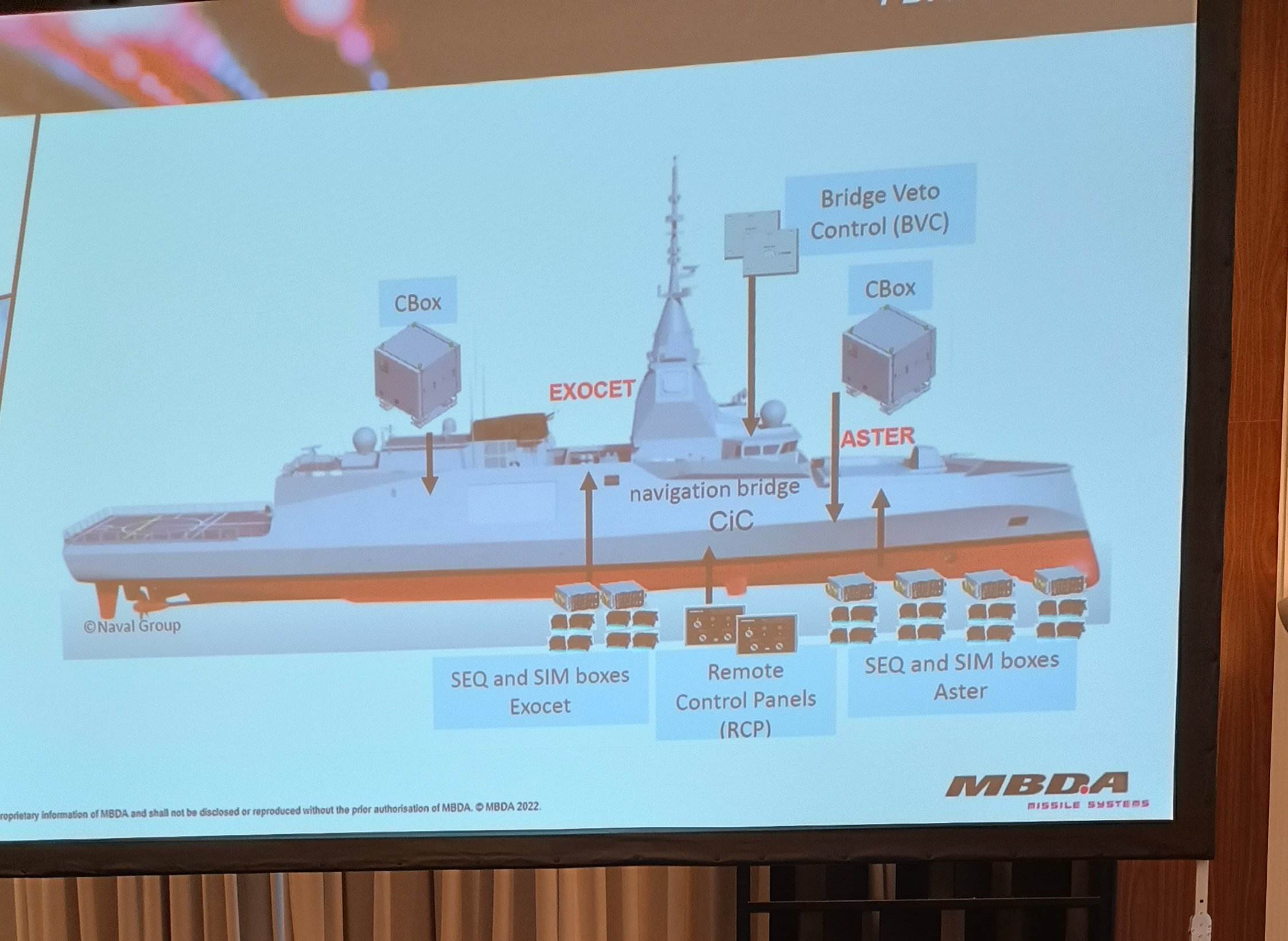

C’est un message populaire. Titus K Posté(e) le 7 décembre 2025 C’est un message populaire. Share Posté(e) le 7 décembre 2025 (modifié) Il y a 7 heures, Banzinou a dit : Je suis tombé là dessus Si certains peuvent confirmer/infirmer Le mec chie sur la FDI et le matos francais 1 jour sur 2 ... et il n'a rien compris à la nouvelle ITR de Naval Group MBDA pardon Ca sert à rien d'ajouter des CBox. Il y a toujours 2 CBox sur une FDI, et c’est uniquement pour assurer la redondance.... Une version à 16 Exocet, 64 Aster, 64 CAMM et 16 MdCN aurait toujours "que" 2 CBox --> LaCBox, c’est le noeud C2 : elle dialogue avec le CMS et établit le plan d’engagement des missiles ... de tout les missiles. Il n'y a pas de CBox Aster comme il l'affirme ... Les 2 CBox sont connectés à toutes les SEQBox comme on le voit sur le le schema en dessous : redondance. --> Ensuite il y a lesSEQBox : c’est l’unité qui exécute en temps réel la séquence de tir et transmet les consignes aux SIMBox. On peut ajouter quelques SEQBox en passant a la version à 32 Aster pour la redondance, mais je ne sais pas si c'est obligatoire ... Je pense que c'est 1SEQBox par lanceur (8 VLS Sylver) La SEQBox c'est le niveau lanceurs. --> En passant à la version 32 Aster, il faut ajouter desSIMBox "Aster 15/30/B1NT", puisqu'il faut 1 SIMBox par missile ou par paire de missiles... La SIMBox c'est le niveau missile. https://www.meretmarine.com/fr/defense/mbda-la-revolution-des-installations-de-tir-reconfigurables-pour-missiles Dotée d’une carte informatique CPU, la SEQBox interprète et exécute en temps réel les consignes données par la CBox. Qu’elle va ensuite transmettre à des SIMBox, dont la fonction est de traduire ces ordres pour le missile. La CBox est reliée à plusieurs SEQBox, par exemple une gérant les missiles Aster, une seconde des VL Mica, une troisième les Exocet et une quatrième les missiles de croisière navals (MdCN). Chaque SEQBox est ensuite connectée à un nombre plus ou moins important de SIMBox (une SIMBox pour un ou deux missiles). Le type de SIMBox, comme leur nombre, peuvent être changés à volonté selon les besoins. ... Et cette résilience sera même encore accrue grâce aux SEQBox : « Les SEQBox sont les mêmes pour les différents types de missiles. Imaginons que l’on perd une SEQBox d’Aster dans une zone de combat où la priorité est de se protéger contre des attaques aériennes, et bien les marins pourront aller prendre la SEQBox des Exocet pour remplacer celle des Aster et, ainsi, retrouver la capacité de défense aérienne », précise Bruno Moretti. ... Avec l’ITR, on se contente de rajouter des SIMBox, en passant par exemple de 16 à 32 pour des Aster. Rien d’autre ne change, si ce n’est un peu de software. ... Cette possibilité sera en revanche beaucoup plus accessible avec les FDI françaises, qui peuvent embarquer quatre lanceurs verticaux sur leur plage avant, mais n’en ont pour le moment que deux. L’ITR de MBDA a d’ailleurs déjà démontré sa pertinence pour le programme des FDI grecques, sur lesquelles il a été très simple d’ajouter deux lanceurs conformément aux vœux de la marine hellénique. ... Ce sera par exemple le cas sur les frégates du type FDI quand les missiles antinavire Exocet seront remplacés par les futurs FC/ASW, développés dans le cadre d’un programme franco-britannique. « Les rampes de lancement mer-mer sont déjà prévues pour accueillir ces futurs missiles et, pour les installations de tir, il suffira d’enlever les SIMBox Exocet et de mettre des SIMBox FC/ASW à la place ». D'ailleurs dans l'image qu'il partage on voit bien qu'il n'y a pas de Cbox spécifique à chaque systeme d'arme ... c'est le role des SEQbox et SIMbox ca. C'est pas parcequ'une Cbox est à l'arrière du navire qu'elle est dédiée à l'exocet ... c'est pour la redondance en cas de dégats au combat. En anglais (MMFU = ITR en Francais) https://www.armadainternational.com/2022/10/mbdas-cyber-secure-multi-mission-firing-control-unit/ “The MMFU has been developed following a Lego Brick approach,” Moretti told journalists. It is based on three key bricks. The CBOX is the software operating all the systems, and has been designed following what MBDA refers to as a ‘ring approach’: “Every time a new weapon system is added, it is integrated into the ring of softwares, as though one would be adding a bead to a beads neckless.” The SIMBOX is the hardware interfaced with ammunition. Finally, the SEQBOX manages the launchers. At the heart of this Lego Brick approach is the idea that when a new – or simply additional – weapon system is added, only the SIMBOX needs to be changed – or added. The customer can then simply update the software in order for the weapon system to be operational on the ship. “The result is a system that offers customers much more flexibility for ship design, since only two – for redundancy – CBOX are placed on the ship rather than a large firing unit for each weapon system,” Moretti told journalists. The whole system is cyber secure. The first MMFU will be delivered on board the first French – in 2024 – and Greek FDIs. It will be the ITR-A and ITR-E, named after the French acronym for the MMFU (Installation de Tir Reconfigurable), A for Aster and E for Exocet. ITR-A has also been offered for the PANG, while the ITR-A and E has been offered for the Horizon frigates. “Currently the system is designed to work with French missile systems only because this is where the original need came from, but evolutions are part of the roadmap,” Moretti concluded. Le RAM sur les FDI Grecque est integré au niveau du CMS Setis 3.0, pas au niveau CBox/SEQBox/SIMBox, puisque l'ITR (MMFU) est un systeme MBDA. Modifié le 7 décembre 2025 par Titus K 1 12 2 4 Lien vers le commentaire Partager sur d’autres sites More sharing options...

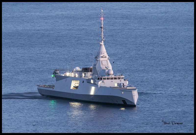

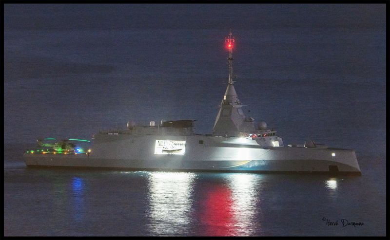

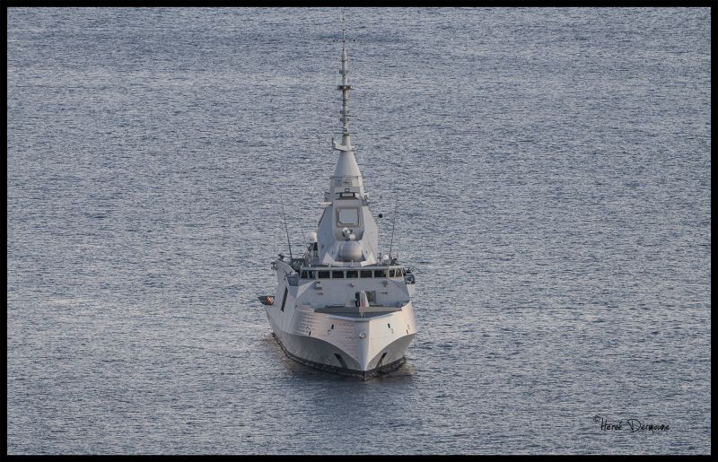

C’est un message populaire. ARMEN56 Posté(e) le 8 décembre 2025 C’est un message populaire. Share Posté(e) le 8 décembre 2025 La frégate de défense et d’intervention (FDI) Amiral Ronarc'h avec son Caïman Marine, au mouillage dans la grande rade de Toulon de Toulon https://www.linkedin.com/posts/hervé-dermoune-974641183_toulon-fdi-amiralronarch-ugcPost-7403859600929861633-JZAO 5 Lien vers le commentaire Partager sur d’autres sites More sharing options...
HK Posté(e) le 9 décembre 2025 Share Posté(e) le 9 décembre 2025 (modifié) Merci @ARMEN56. Il y a aussi cette vue assez inédite du hangar hélico de la FDI qui est sympa, que tu as posté dans l’autre fil… et bien non c’est le hangar d’un BRF. Je me suis gouré! Modifié le 9 décembre 2025 par HK Lien vers le commentaire Partager sur d’autres sites More sharing options...
Bechar06 Posté(e) le 9 décembre 2025 Share Posté(e) le 9 décembre 2025 Il y a 6 heures, ARMEN56 a dit : Taille relative conséquente du NFH-90 Caïman sur cette frégate FDI ... En même temps il ne faut pas que le pilote, du Caïman, se rate : le pont est court Lien vers le commentaire Partager sur d’autres sites More sharing options...
mudrets Posté(e) le 9 décembre 2025 Share Posté(e) le 9 décembre 2025 Il y a 2 heures, HK a dit : et bien non c’est le hangar d’un BRF. Je me suis gouré! Je confirme pour l'avoir visité récemment. La plate forme arrière est aussi conséquente ! Lien vers le commentaire Partager sur d’autres sites More sharing options...
Ardachès Posté(e) le 9 décembre 2025 Share Posté(e) le 9 décembre 2025 Il y a 2 heures, Bechar06 a dit : Taille relative conséquente du NFH-90 Caïman sur cette frégate FDI ... En même temps il ne faut pas que le pilote, du Caïman, se rate : le pont est court … A pondérer avec l'effet de perspective. La focale utilisée, sans doute un téléobjectif assez important a tendance a "écraser" les lignes de fuites ;-) 2 Lien vers le commentaire Partager sur d’autres sites More sharing options...
ARMEN56 Posté(e) le 9 décembre 2025 Share Posté(e) le 9 décembre 2025 Il y a 3 heures, HK a dit : Je me suis gouré! On a pas déjà des photos du hangar FDI ? Je fouille , T’inquiète moi aussi j’me goure , crois que et paf …à côté ! ´Bah déjà 14 ans à la retraite , mon logiciel se use parfois Il y a 3 heures, Bechar06 a dit : Taille relative conséquente du NFH-90 Caïman sur cette frégate FDI ... En même temps il ne faut pas que le pilote, du Caïman, se rate : le pont est court De mémoire ..le pilote bénéficie d’aide à l’appontage ; IPD / BRH , indicateur de pente et barre horizontale , instrum intégrée façade hangar . Par ailleurs le marquage de pont dont le cercle de posé aide aussi . Plus tout le nécessaire au opé de nuit Un NH90 peut se poser sur une FLF plus petite voire une FS encore plus petite , c’était étudié pour…. 1 Lien vers le commentaire Partager sur d’autres sites More sharing options...
Scarabé Posté(e) le 9 décembre 2025 Share Posté(e) le 9 décembre 2025 il y a une heure, ARMEN56 a dit : On a pas déjà des photos du hangar FDI ? Je fouille , T’inquiète moi aussi j’me goure , crois que et paf …à côté ! ´Bah déjà 14 ans à la retraite , mon logiciel se use parfois De mémoire ..le pilote bénéficie d’aide à l’appontage ; IPD / BRH , indicateur de pente et barre horizontale , instrum intégrée façade hangar . Par ailleurs le marquage de pont dont le cercle de posé aide aussi . Plus tout le nécessaire au opé de nuit Un NH90 peut se poser sur une FLF plus petite voire une FS encore plus petite , c’était étudié pour…. Sur FDI Le hangar est réduit en 2 parties pas de moyen de soutien lourd pour le NH 90 bord des FDI comme sur les FREMM ou les marins peuvent faire de la maintenance lourde avec le portique . Sur les FLF le NH 90 est interdit depuis la modernisation ou le monte charge des munitions Mistral a réduit l'espace au fond du hangar et la Plateforme est limité en poids avec le réservoir de 1500 L qu'ils ont rajoutée en dessous pour les EOD Dans le cadre de la modernisation des moyens existants : Une autre info avec le prolongement des FS la maintenance des 100 mm est de + en + compliquée. Une étude est en cours pour passer les FS en 76 mm neuf avec les conduites de tirs récupérées sur les FREMM qui vont toutes passer au STIR ensuite les tourelles serait récupérer pour les FS NG ( corvette ou EPC) 2 1 1 Lien vers le commentaire Partager sur d’autres sites More sharing options...
