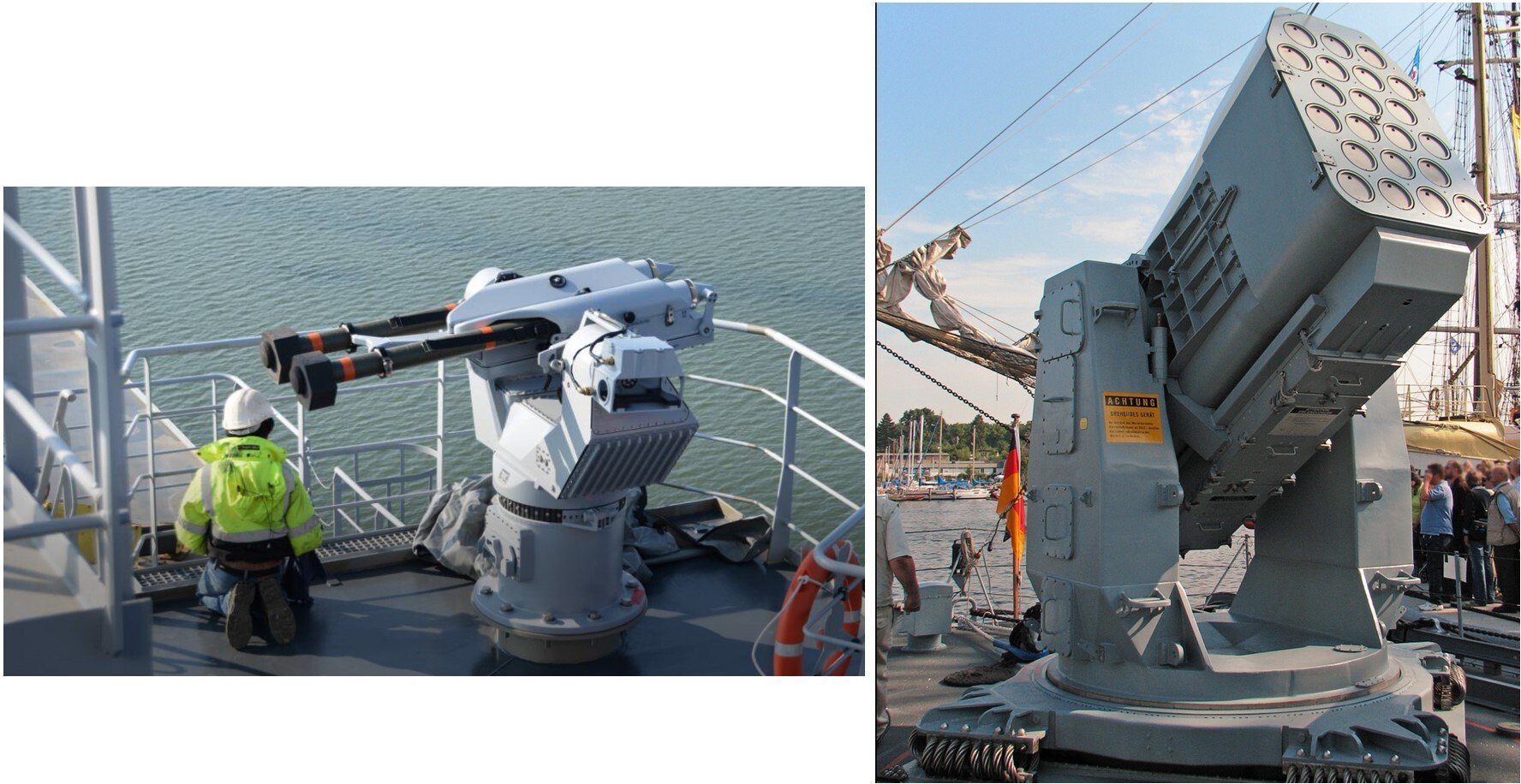

Pour rappel, le HHQ-10 dans sa version la plus compacte ressemble à ça:
Il y a aussi une variante à 24 missiles.
