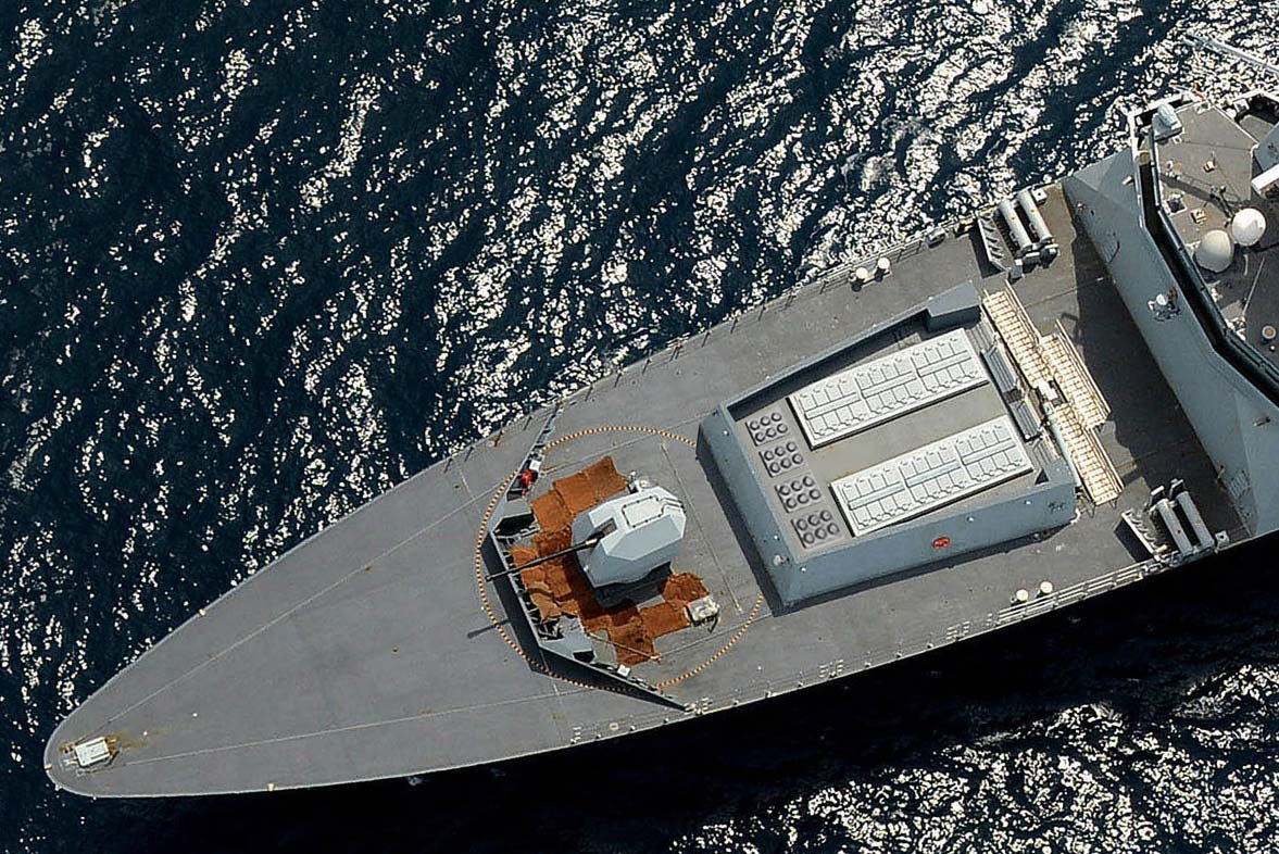

C’est un message populaire. HK Posté(e) le 10 novembre 2025 C’est un message populaire. Share Posté(e) le 10 novembre 2025 (modifié) 2 hours ago, mehari said: On s'est beaucoup concentré sur le MPLS ici mais on a pas vraiment discuté les alternatives. Il y a aussi la proposition de Safran d'ajouter des Mistral au lance leurres NGDS, qui semble pas mal. Il serrait possible de caser 4 Mistral a la place d'une colonne de leurres (soit 3 roquettes ou plus souvent 12 mortiers). Pas besoin alors de Simbad RC. Pour remplacer les mortiers il suffit d'installer un petit lanceur Sylena sur le pont, qui occupe tres peu d'espace. https://www.navalnews.com/event-news/euronaval-2024/2024/11/safran-turns-ngds-decoy-launcher-into-ciws-with-mistral-missiles/ Modifié le 10 novembre 2025 par HK 5 1 Lien vers le commentaire Partager sur d’autres sites More sharing options...
clem200 Posté(e) le 10 novembre 2025 Share Posté(e) le 10 novembre 2025 il y a 47 minutes, HK a dit : Il y a aussi la proposition de Safran d'ajouter des Mistral au lance leurres NGDS, qui semble pas mal. L'avantage étant qu'avec ce système combiné tu ne peux pas être radin et supprimer les leurres du bâtiment 1 1 Lien vers le commentaire Partager sur d’autres sites More sharing options...

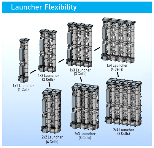

Titus K Posté(e) le 12 décembre 2025 Share Posté(e) le 12 décembre 2025 (modifié) Je répond ici @Bechar06 puisqu'on s'éloigne du sujet FDI : Il y a 4 heures, Bechar06 a dit : Qqu un aurait un schéma ou des photos - Des solutions de lanceurs CAMM-ER actuels ? - De la prochaine solution propre NG CAMM-ER vis à vis de ses solutions existantes ? Notamment des solutions et arrangement permettant d'offrir cette modularité: "pour la Suède : - 16 Aster 30/B1NT + 48 CAMM-ER - 16 Aster 30/B1NT + 8 Aster 15 EC + 24 CAMM-ER - 24 Aster 30/B1NT + 24 CAMM-ER" J'en déduis que les lanceurs pour 24 CAMM-ER = place équivalente aux lanceurs pour 8 ASTER 15 EC ... Ai-je juste ? Est-ce que l''explication ci-après est un des facteurs facilitant la modularité ? Wiki dit : " Le CAMM ... est tiré en position verticale en lancement froid, le missile est éjecté par un piston pneumatique et le propulseur s’allume quelques secondes après le lancement. Ce système est plus compact et permet d'intégrer plus de missiles dans les lanceurs verticaux" Plus imagé là : https://en.wikipedia.org/wiki/CAMM_(missile_family) A propos du nouveau lanceur "CL" (cold-Launch ... c'est comme ca qu'ils l'appellent pour l'instant) de Naval Group pour munitions CAMM-ER qui devrait être opérationnel en 2030. Ce lanceur CL peut emporer 24 CAMM dans l'espace qu'occupe un lanceur Sylver avec ses 8 Aster ... ca rentre dans une "fosse" sylver en gros. Sur le lancement à froid / Cold-Launch : Contrairement à des missiles comme l’Aster, qui déclenchent leur booster immédiatement pour décoller, nécessitant un complexe système de contrôle et d’évacuation de la chaleur et de la fumée générées dans la cellule de lancement, le CAMM est d’abord éjecté de son tube avant d’allumer sa propulsion. Discrètement, Naval Group a travaillé sur un tel système, présenté comme plus simple qu’un Sylver. Son développement est en cours et, même si aucun tir n’a encore eu lieu avec le CL français, l’industriel s’est engagé auprès de ses clients potentiels à ce qu’il soit opérationnel pour 2030. Je ne sais pas s'il sera compatible avec toute la famille CAMM : CAMM / "Sea Ceptor" : Portée 25km / Diamètre 166mm : Probablement intégrable ? CAMM-ER / "Albatros NG" : Portée 45km / Diamètre 190mm : Prévu pour le lanceur CL Naval Group CAMM-MR / Programme UK-Pologne : Portée ~100km / Diamètre++ : Probablement trop gros ? D'ailleurs, y a-t-il vraiment un intérêt à prendre du CAMM et pas du CAMM-ER ? Au passage je doute qu'on veuille intégrer le CAMM-MR, qui n'existe de toute faocn pour l'instant que sur papier Pour ce qui est des lanceur existants pour famille CAMM : Il y a le "Mushroom Farm" Britannique ... apparement pas très cher mais pas super dense non plus. La version actuelle c'est des modules de 6 cellules ... a vue d'oeil la densité c'est 2x moins que le nouveau lanceur Naval Group - --> 2 Mushroom Farm (12 CAMM) = 1 Sylver (8 Aster) = 1 CL Naval Group (24 CAMM) On va les retrouver sur les T31 britanniques et sur les T45 modernisées, on les voit juste derriere les Sylver sur la photo Par contre je ne sais pas si il prennent du CAMM-ER ou uniquement du CAMM basique Citation Pour le CAMM et le CAMM-ER il y a la famille de lanceurs Mk41 --> chaque cellule prend 4 CAMM ou CAMM-MR J'ai l'impression que la densité est similaire au lanceur de Naval Group : --> 1 ExLS à 6 cellules (24 CAMM) = 1 Sylver (8 Aster) = 1 CL Naval Group (24 CAMM) Les polonais on choisi le Mk41 à 8 cellules (32 CAMM) pour leur T31 Wicher // Les Suédois l'ExLS à 3 cellules (12 CAMM) pour leur corvettes Visby modernisées Citation Modifié le 12 décembre 2025 par Titus K 3 Lien vers le commentaire Partager sur d’autres sites More sharing options...
mehari Posté(e) le 12 décembre 2025 Share Posté(e) le 12 décembre 2025 48 minutes ago, Titus K said: D'ailleurs, y a-t-il vraiment un intérêt à prendre du CAMM et pas du CAMM-ER ? À part pour les aspects purement liés au dimensions (masse, longueur), je ne vois pas vraiment. Peut-être que le CAMM est plus manœuvrable à courte portée mais je n'en sais rien. 49 minutes ago, Titus K said: CAMM-MR / Programme UK-Pologne : Portée ~100km / Diamètre++ : Probablement trop gros ? Difficile à dire. Ça dépendra de la forme que prendra le lanceur CL de Naval Group et de ses dimensions. Est-ce qu'on parle de 24 lanceurs individuels? 6 tubes avec un 4-pack? 8 tubes avec un triple pack? La dernière option me paraît improbable (les CAMM-ER ont des cellules carrées et un 3-pack ne donne pas d'avantage par rapport à un 4-pack dans ce cas). La première n'est pas impossible mais serait monumentalement stupide vu qu'elle limiterait le lanceur aux CAMM et CAMM-ER. Reste le 6×4. C'est la plus probable à mon sens et là ça dépend un peu. Le CAMM-MR est 2-pack en Mk41 là où un CAMM-ER est 4-pack. Cependant, est-ce que l'empreinte 4-pack du CAMM-ER correspond effectivement à l'empreinte Mk41 ou est-ce plus petit? Par ailleurs, est-ce que le CAMM-MR est toujours soft launch ou est-ce qu'il s'agit d'un hot launch? Les vues d'artiste semble suggérer le premier mais ça reste à confirmer. Donc à voir. C'est probablement possible de faire un 2-pack CAMM-MR mais je ne ferais pas de conclusion hâtive. On a encore trop peu d'informations sur ce missile. Lien vers le commentaire Partager sur d’autres sites More sharing options...
Titus K Posté(e) le 12 décembre 2025 Share Posté(e) le 12 décembre 2025 (modifié) il y a 18 minutes, mehari a dit : Difficile à dire. Ça dépendra de la forme que prendra le lanceur CL de Naval Group et de ses dimensions. Est-ce qu'on parle de 24 lanceurs individuels ? 6 tubes avec un 4-pack? 8 tubes avec un triple pack? La dernière option me paraît improbable (les CAMM-ER ont des cellules carrées et un 3-pack ne donne pas d'avantage par rapport à un 4-pack dans ce cas). La première n'est pas impossible mais serait monumentalement stupide vu qu'elle limiterait le lanceur aux CAMM et CAMM-ER. Je pense que ce sera ca ... c'est uniquement pour le lancement à froid, il l'ont même appelé "CL" : l’industriel français développe une solution de lancement à froid permettant de doubler la capacité d’emport sur un même emplacement. Naval Group a décidé de développer son propre lanceur à froid (« Cold Launcher ») pour accueillir cette arme anglo-italienne. Discrètement, Naval Group a travaillé sur un tel système, présenté comme plus simple qu’un Sylver. Modifié le 12 décembre 2025 par Titus K Lien vers le commentaire Partager sur d’autres sites More sharing options...

PolluxDeltaSeven Posté(e) il y a 51 minutes Share Posté(e) il y a 51 minutes Le 10/11/2025 à 16:00, HK a dit : Il y a aussi la proposition de Safran d'ajouter des Mistral au lance leurres NGDS, qui semble pas mal. Il serrait possible de caser 4 Mistral a la place d'une colonne de leurres (soit 3 roquettes ou plus souvent 12 mortiers). Pas besoin alors de Simbad RC. Pour remplacer les mortiers il suffit d'installer un petit lanceur Sylena sur le pont, qui occupe tres peu d'espace. https://www.navalnews.com/event-news/euronaval-2024/2024/11/safran-turns-ngds-decoy-launcher-into-ciws-with-mistral-missiles/ Alors, de ce qui m'a été murmuré, la Marine nationale ne serait pas intéressée par des configurations mixtes missiles/leurres puisque, pour elle, un lance-missile ne doit pas être positionné au même endroit qu'un lance-leurre (et le navire s'oriente différemment vis à vis de la menace selon s'il compte tirer des leurres ou de l'armement défensif). Par contre, la MN reste très intéressée par le concept, mais avec une configuration 16 Mistral. Dans le même temps, le LMP a l'air d'être un vrai bordel de développement, avec des embrouilles entre industriels impliqués (Thales et MBDA principalement) qui fait que c'est pas demain la veille qu'on verra autre chose que de la roquette sur un LMP. Bref, la MN ne met pas tous ses oeufs dans le même panier multifonction, et elle a raison. La solution de Safran a l'avantage d'être basée sur une structure connue par la MN, ce qui pourrait permettre un développement et une qualification plus simple. Le LMP, lui, a un plus grand potentiel à terme en matière de polyvalence, même si en réalité je crains que sa conception modulaire conduise surtout à des délais de développement particulièrement long. Je rajouterais aussi que l'un des intérêts du LMP, c'était de pouvoir embarquer non seulement de l'armement (RGL, Mistral, MMP, LMM, grenades sous-marines, mini-torpilles...) mais aussi des systèmes de leurres. Sauf que bon, sur ce dernier point, ce sera le même souci que pour le NGDS de Safran si la Marine nationale décide qu'elle ne veut pas financer un système qui mélange les genre. A voir donc. Perso, je pene que NG va pousser à mort pour le LMP (ça commence déjà), et elle a raison de le faire car ce n'est qu'en obtenant un succès initial qu'il sera possible de développer les modules suivants. Et puis, mine de rien, la capacité qui manque aujourd'hui, ça reste de l'antidrone massif, et un gros emport de RGL fera déjà du bien, notamment sur les FDI qui ont un PCLCMA mais pas vraiment d'armement dédié pour traiter ces menaces asymétriques. Mais dans le même temps, je ne serais pas surpris qu'on retrouve un gros lanceurs Mistral made by Safran sur certains navires. Le Simbad RC, c'est beaucoup trop mou aujourd'hui, même dans sa version 4 missiles. Un lanceur à 16 missiles sur une base de tourelle connue, ça pourrait être un stop gap idéal notamment pour des navires dépourvus de tout missile antiaérien (y compris pour remplacer des Simbad RC, mais bon j'y crois très moyennement) Le 22/01/2026 à 03:01, Patrick a dit : Et ben voyons... Si le problème n'était que logiciel, je me fais moine. Les obus qui partent n'importe où c'était pas la conduite de tir ou la stabilisation. Et le phénomène était le même avec le Jaguar (qui certes bouge dans tous les sens) et le Rapidfire pourtant attaché sur un navire de dizaines de milliers de tonnes... Je déteste le RapidFIRE, ce truc est bourré de bugs et ne sert qu'à complexifier la logistique de munitions de la Marine nationale. Bon après, faut avouer que vues les munitions de 40CTA disponibles pour le moment (à savoir, PAS des munitions antiaériennes), on a quand même théoriquement les meilleurs pétrolier ravitailleurs de lutte anti-char du monde !! Hey ! C'est pas négligeable ! 1 Lien vers le commentaire Partager sur d’autres sites More sharing options...
Polybe Posté(e) il y a 22 minutes Share Posté(e) il y a 22 minutes il y a 28 minutes, PolluxDeltaSeven a dit : Alors, de ce qui m'a été murmuré, la Marine nationale ne serait pas intéressée par des configurations mixtes missiles/leurres puisque, pour elle, un lance-missile ne doit pas être positionné au même endroit qu'un lance-leurre (et le navire s'oriente différemment vis à vis de la menace selon s'il compte tirer des leurres ou de l'armement défensif). Par contre, la MN reste très intéressée par le concept, mais avec une configuration 16 Mistral. Dans le même temps, le LMP a l'air d'être un vrai bordel de développement, avec des embrouilles entre industriels impliqués (Thales et MBDA principalement) qui fait que c'est pas demain la veille qu'on verra autre chose que de la roquette sur un LMP. Bref, la MN ne met pas tous ses oeufs dans le même panier multifonction, et elle a raison. La solution de Safran a l'avantage d'être basée sur une structure connue par la MN, ce qui pourrait permettre un développement et une qualification plus simple. Le LMP, lui, a un plus grand potentiel à terme en matière de polyvalence, même si en réalité je crains que sa conception modulaire conduise surtout à des délais de développement particulièrement long. Je rajouterais aussi que l'un des intérêts du LMP, c'était de pouvoir embarquer non seulement de l'armement (RGL, Mistral, MMP, LMM, grenades sous-marines, mini-torpilles...) mais aussi des systèmes de leurres. Sauf que bon, sur ce dernier point, ce sera le même souci que pour le NGDS de Safran si la Marine nationale décide qu'elle ne veut pas financer un système qui mélange les genre. A voir donc. Perso, je pene que NG va pousser à mort pour le LMP (ça commence déjà), et elle a raison de le faire car ce n'est qu'en obtenant un succès initial qu'il sera possible de développer les modules suivants. Et puis, mine de rien, la capacité qui manque aujourd'hui, ça reste de l'antidrone massif, et un gros emport de RGL fera déjà du bien, notamment sur les FDI qui ont un PCLCMA mais pas vraiment d'armement dédié pour traiter ces menaces asymétriques. Mais dans le même temps, je ne serais pas surpris qu'on retrouve un gros lanceurs Mistral made by Safran sur certains navires. Le Simbad RC, c'est beaucoup trop mou aujourd'hui, même dans sa version 4 missiles. Un lanceur à 16 missiles sur une base de tourelle connue, ça pourrait être un stop gap idéal notamment pour des navires dépourvus de tout missile antiaérien (y compris pour remplacer des Simbad RC, mais bon j'y crois très moyennement) Je déteste le RapidFIRE, ce truc est bourré de bugs et ne sert qu'à complexifier la logistique de munitions de la Marine nationale. Bon après, faut avouer que vues les munitions de 40CTA disponibles pour le moment (à savoir, PAS des munitions antiaériennes), on a quand même théoriquement les meilleurs pétrolier ravitailleurs de lutte anti-char du monde !! Hey ! C'est pas négligeable ! Mais du coup, nos Jaguar embarqués eux font de la LAD ? Putain, c'est compliqué, mais c'est compliquééééé... Lien vers le commentaire Partager sur d’autres sites More sharing options...
