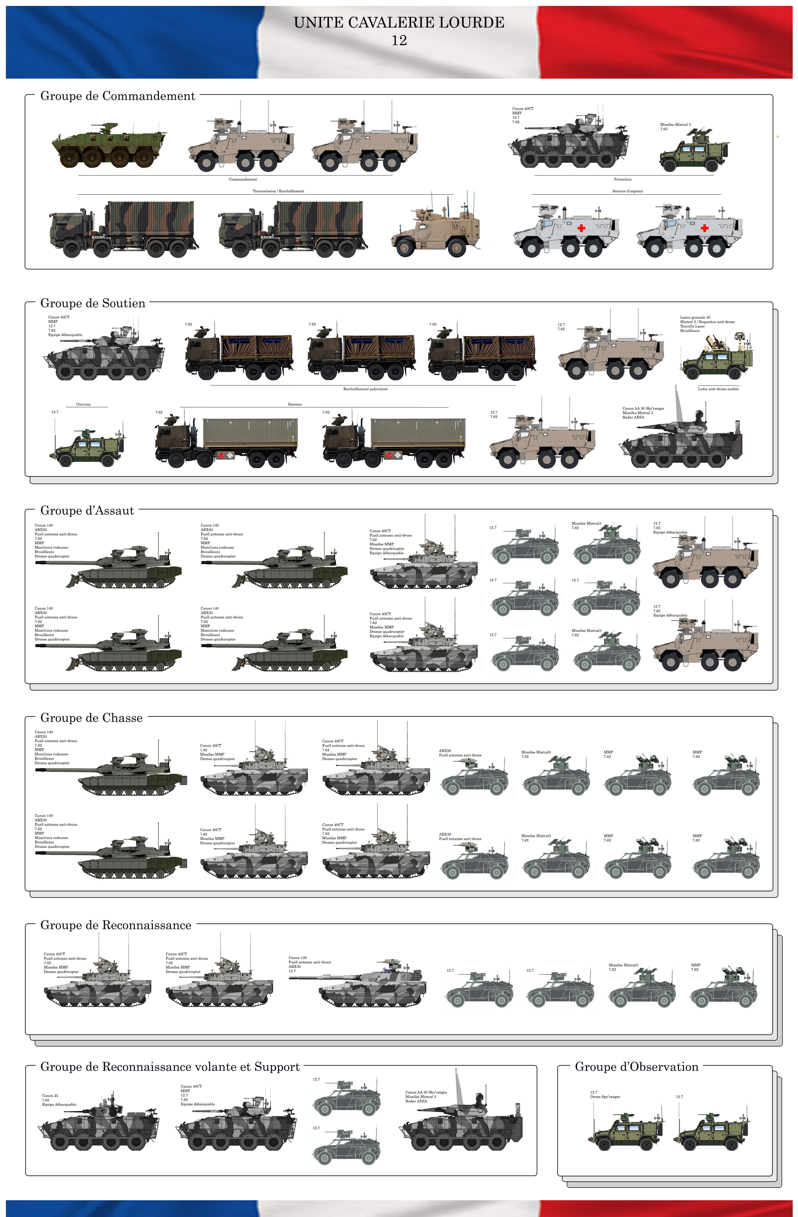

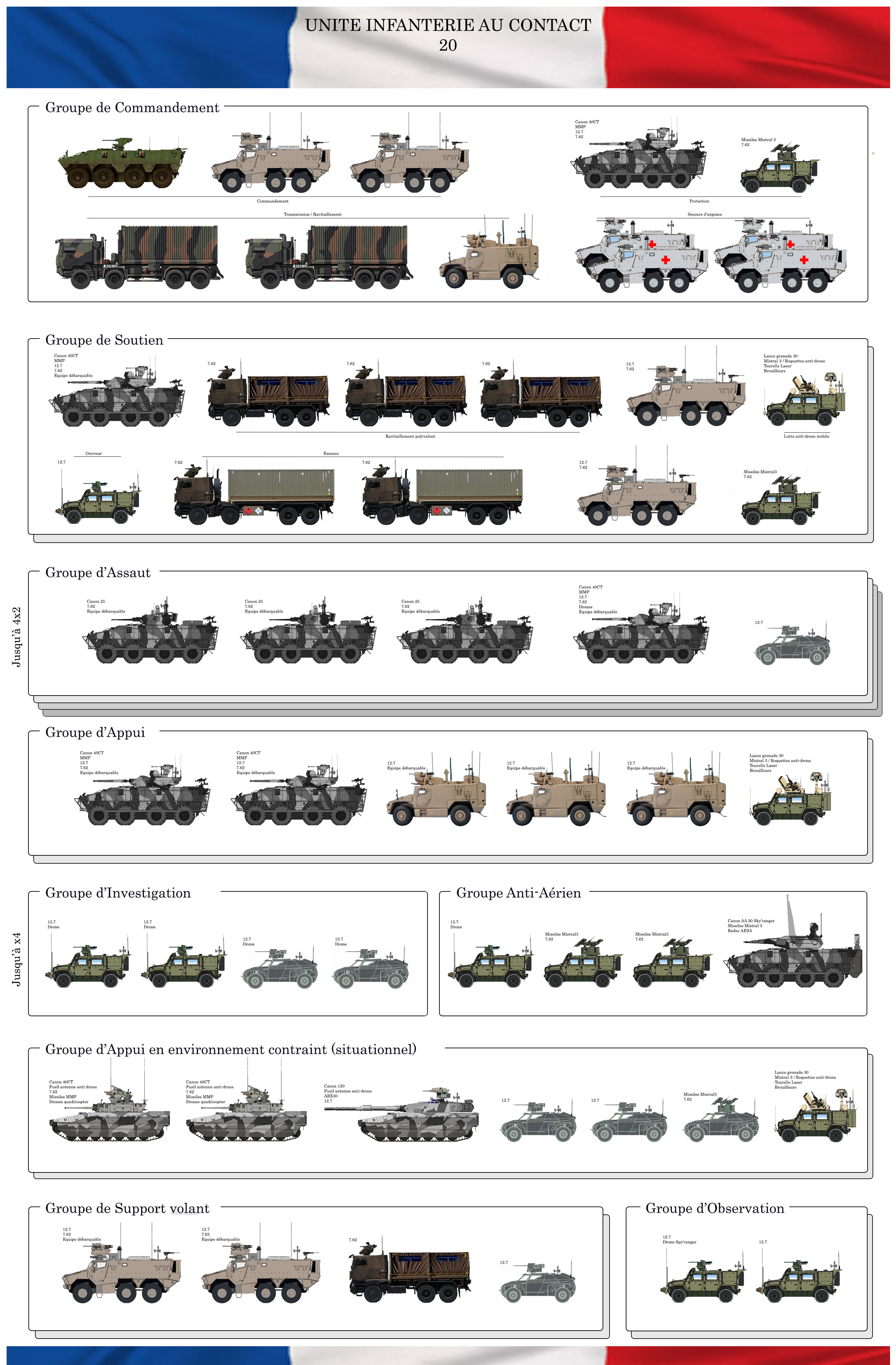

Je vois toujours pas pourquoi vous voulez transporter des soldats et gérer leur appui sur chenille....
Pour ma compréhension de non éclairé, ca marche pas ce genre d'articulation ?
Spoiler
Spoiler
Modifié par Asgard
Outre le cauchemar d'un point de vue span of control (je compte 14 sous-éléments dans le premier, au moins 17 dans le deuxième et c'est sans parler de la taille de ces sous-éléments), c'est aussi un cauchemar d'un point de vue logistique (je vois 7 chassis différents parmi les unités de combat, 4 calibres différents d'autocanons, deux de canons de chars).
C'est tout bonnement infaisable
Je rejoins @mehari c'est totalement ingérable entre chars, infanterie, antichar et anti-aérien tout cela dans le même groupe/peloton ... Des tas de véhicules différents n'ayantb rien en commun, cauchemar logistique ...
Par contre @Asgard, ça m'intéresserait de savoir comment tu produis ces organigrammes et trouves-tu toutes ces silhouettes ?
Des modifs sur photoshop de photos / plans trouvées sur Google ^^' ("xxxx [le nom de l'engin] 3D model" ou "xxxx plan" ou "xxxx model drawing")
Après c'etait surtout pour imager les articulations / types du vbci chenillé dont vous discutez depuis quelques posts tout en conservant l'EBRC Jaguar.
Les 2 iraient où ? organisation commandement mis à part.
Je ne suis pas sûr de voir l'EBRC dans ta proposition. Cependant, en supposant qu'on ait un IFV chenillé qui arrive pour servir dans les brigades lourdes. Celui-ci par définition va supplanter les VBCI. En soi, les brigades médianes qui tournent à l'EBRC/VBMR ne sont pas directement affectées.
