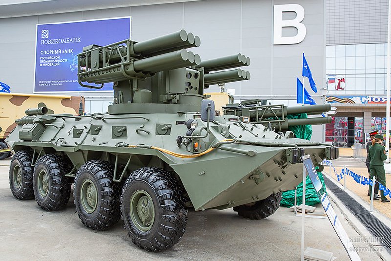

Personnellement, pour accompagner les brigades, je préfère une solution comme le nouveau Sosna russe. Portée de 10km, 5km d'altitude, 42kg.  Alternativement, il y avait l'ADATS à 10km de portée, 7km d'altitude et 51kg.
Sosna:
@g4lly En théorie, non. Le mat EO n'est effectivement pas censé faire de la veille. Mais il est aussi censé être utilisé si le datalink vers le poste de commandement ou le radar de la batterie est mort donc quelque part, il offre une forme de veille très dégradée.

il y a 35 minutes, Vince88370 a dit :
Le côté articulé du BVS-10 me titillé pour une version AA où les missiles seraient plus sur une remorque plutôt que fichés sur le toit d'un véhicule dont la stabilité en virage deviendrait à soucis.
Une fonction dérivée du trailer du Scarabée en quelque sorte :
