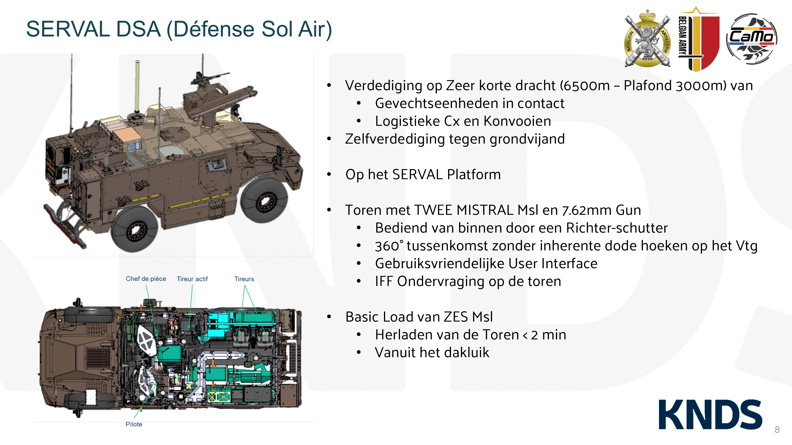

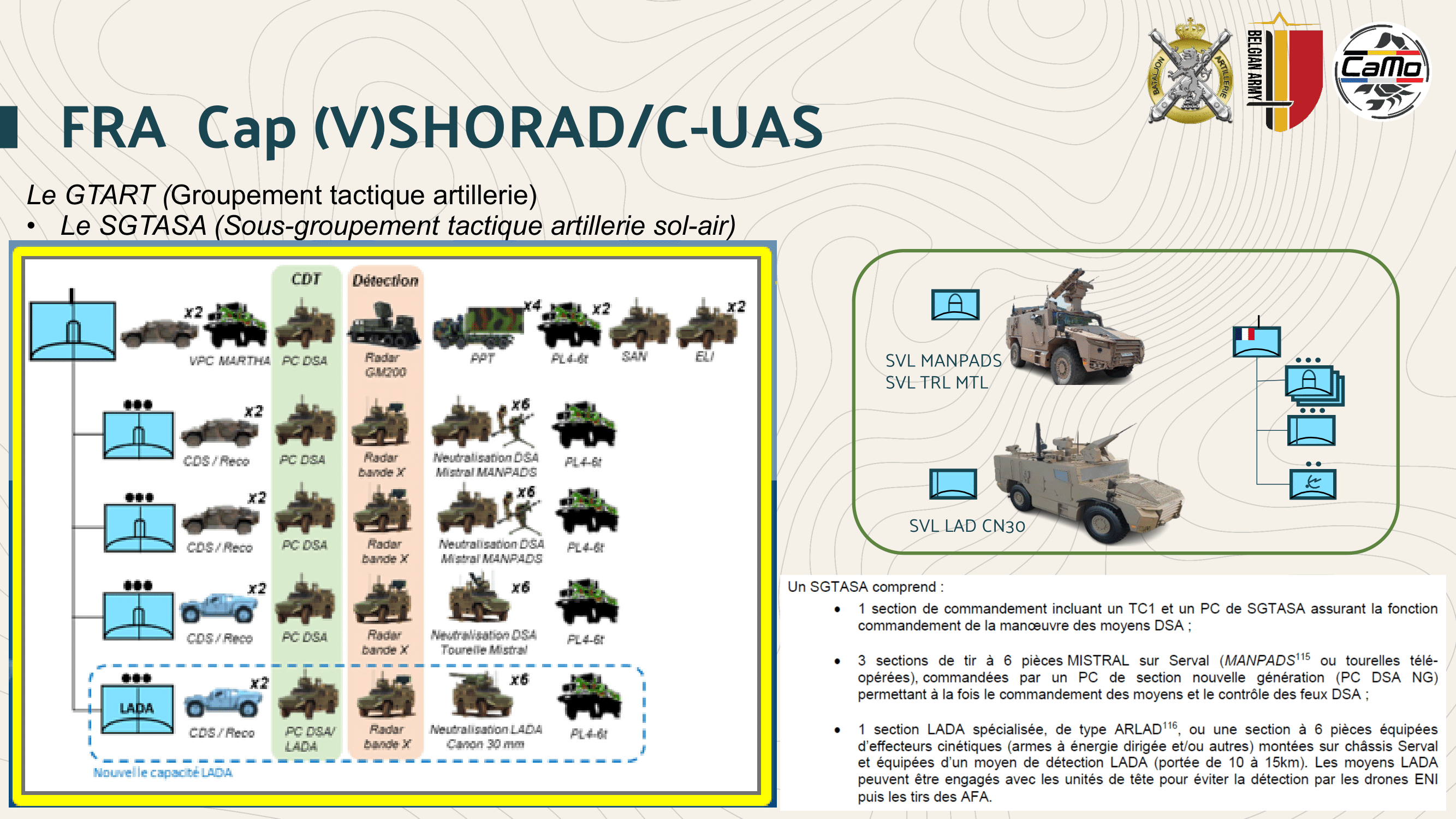

hadriel Posté(e) le 16 novembre Share Posté(e) le 16 novembre (modifié) il y a 46 minutes, Ziggy Stardust a dit : Extrait d'une présentation sur Camo Super, merci! Donc au total pour la batterie sol-air du régiment d'artillerie on a 1 GM200, 4 radars Giraffe, 18 pions Mistral et 6 pions LAD avec ARX-30. Ca fait un ratio bizarre Mistral-ARX30, sachant que même dans la profondeur il y a de la menace drone. Ca permet de couvrir une large zone contre de la menace hélico, mais il va falloir choisir entre envoyer la LAD à l'avant et défendre les points importants (log C2 etc) dans la profondeur contre les drones. L'implication c'est qu'il faut de la LAD dans les régiments de mélée, on va pas défendre toute la brigade avec 6 ARX30. Ca manque aussi singulièrement de drones intercepteurs, alors qu'un réseau radar+des drones intercepteurs c'est ce qui est utilisé sur le front en Ukraine pour taper les drones ISR. Modifié le 16 novembre par hadriel 2 Lien vers le commentaire Partager sur d’autres sites More sharing options...

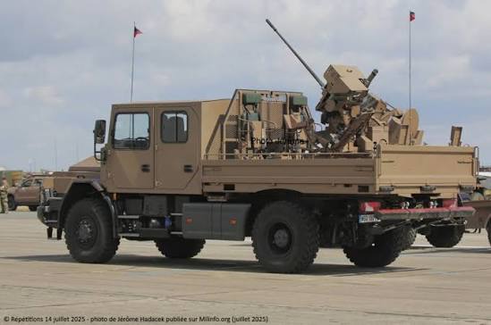

Kamelot Posté(e) le 16 novembre Share Posté(e) le 16 novembre Pour le plaisir des yeux et la reconnaissance dû aux maquettistes, le Proteus : https://www.milinfo.org/2025/11/scania-proteus-realisation-perso-1/50-par-yves-p.html. il y a 7 minutes, hadriel a dit : Le moindre FPV fibré va à 20km, ça fait grand comme zone à fouiller Qui a dit que la LAD était facile, y compris en temps de paix ? Il faut bien commencer par quelque chose et avoir les moyens de ses enquêtes. Pour le moment l'usage en France de drones avec liaison filaire n'est pas avéré, heureusement ! Toutefois, sur nos champs de tir le missile AKERON MP doit laisser des traces, comme au bon vieux temps du MILAN... (Images d'Ukraine) Quand la paix reviendra (?) Il faudra des années pour dépolluer les sites des combats, voire plus pour retrouver des sols exploitables. Certains se posent même la question de l'intérêt de vouloir récupérer certains territoires... 1 Lien vers le commentaire Partager sur d’autres sites More sharing options...

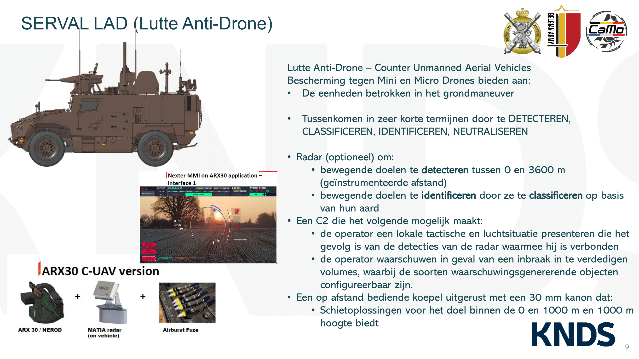

Titus K Posté(e) le 16 novembre Share Posté(e) le 16 novembre (modifié) il y a une heure, Ziggy Stardust a dit : Extrait d'une présentation sur Camo C'est pas mieux d'avoit un radar sur mat telescopique type Giraffe pour detecter des drone qui peuvent parfois voler à très basse altitude plutot qu'un GM200 ? Sinon je suis surpris qu'il y ait 3x plus de serval Mistral que de serval 30mm ... j'aurais presque imaginé l'inverse Modifié le 16 novembre par Titus K 2 Lien vers le commentaire Partager sur d’autres sites More sharing options...
hadriel Posté(e) le 16 novembre Share Posté(e) le 16 novembre il y a 12 minutes, Titus K a dit : C'est pas mieux d'avoit un radar sur mat telescopique type Giraffe pour detecter des drone qui peuvent parfois voler à très basse altitude plutot qu'un GM200 ? Sur les Serval canon 30mm le radar (optionnel) est monté sur mat télescopique Ca se trouve le Serval giraffe a aussi un mat télescopique Lien vers le commentaire Partager sur d’autres sites More sharing options...
hadriel Posté(e) le 16 novembre Share Posté(e) le 16 novembre il y a 19 minutes, Titus K a dit : Sinon je suis surpris qu'il y ait 3x plus de serval Mistral que de serval 30mm ... j'aurais presque imaginé l'inverse On pourrait imaginer que tous les tourelleaux soient des ARX30, et pas seulement ceux des canons de la section LADA, ça apporterait du volume. Mais ça serait beaucoup trop logique, on va plutôt mettre des T1 avec 12.7 histoire d'être bien inutile en anti drone. 3 Lien vers le commentaire Partager sur d’autres sites More sharing options...
Kamelot Posté(e) le 16 novembre Share Posté(e) le 16 novembre il y a 18 minutes, hadriel a dit : Ca fait un ratio bizarre Mistral-ARX30, sachant que même dans la profondeur il y a de la menace drone. Ca permet de couvrir une large zone contre de la menace hélico, mais il va falloir choisir entre envoyer la LAD à l'avant et défendre les points importants (log C2 etc) dans la profondeur contre les drones. L'implication c'est qu'il faut de la LAD dans les régiments de mélée, on va pas défendre toute la brigade avec 6 ARX30. Ca manque aussi singulièrement de drones intercepteurs, alors qu'un réseau radar+des drones intercepteurs c'est ce qui est utilisé sur le front en Ukraine pour taper les drones ISR. Effectivement 6 canon 30 ARX ça fait pauvre et relève de "l'autoprotection" limitée en considérant la portée pratique. Mais en interarmes d'autres moyens sont utilisables avec des adaptations sur tourelleaux, par exemple. La taille, l'usage et les altitudes pratiquées sont autant de paramètres à prendre pour faire du multicouches. Nous en sommes aux débuts, il faudra se faire à l'idée et nous avons beaucoup à apprendre des Ukrainiens. Cela demandera des moyens matériels et des ressources humaines supplémentaires. La détection sonore, les drones anti-drones et les effecteurs non cinétiques, hors GE, les systèmes passifs et les "bonnes pratiques"... sont des axes de progrès possibles. Toutefois, assurer une couverture totale contre les drones 3D ne sera pas une sinécure, ceux-ci ayant une mobilité extraordinaire et des trajectoires insolites surtout en zone urbaine, boisée ou avec des masques. La détection, permanente, est à penser avant les effecteurs, surtout pour les mini-drones. 1 Lien vers le commentaire Partager sur d’autres sites More sharing options...
Titus K Posté(e) le 16 novembre Share Posté(e) le 16 novembre (modifié) il y a 16 minutes, hadriel a dit : Sur les Serval canon 30mm le radar (optionnel) est monté sur mat télescopique Sous le gros radome il y a un mat telescopique ? il y a 9 minutes, hadriel a dit : On pourrait imaginer que tous les tourelleaux soient des ARX30, et pas seulement ceux des canons de la section LADA, ça apporterait du volume. Mais ça serait beaucoup trop logique, on va plutôt mettre des T1 avec 12.7 histoire d'être bien inutile en anti drone. Oui ... j'avais pas vu ton message au dessus 6 ARX30 pour 58 véhicules en tout Modifié le 16 novembre par Titus K 1 Lien vers le commentaire Partager sur d’autres sites More sharing options...

Rivelo Posté(e) le 16 novembre Share Posté(e) le 16 novembre 16 minutes ago, hadriel said: Effectivement quand on voit que l'ARLAD n'engage que des drones en statique préalablement brouillés ça n'incite pas à la confiance. Et même si l'ARX30 peut en arrêter un, il faudra pouvoir en arrêter des dizaines dans un temps assez court. Ce qui confirme que l'ARX30 n'est pas destiné à intercepter du drone FPV. C'est adapté pour des drones plus gros, volant plus haut, moins vite (typiquement un drone d'observation à 500-1000m d'altitude). Ce qui est cohérent avec le fait que on le poserait sur un blindé Serval. Lien vers le commentaire Partager sur d’autres sites More sharing options...
hadriel Posté(e) le 16 novembre Share Posté(e) le 16 novembre il y a 16 minutes, Rivelo a dit : Ce qui confirme que l'ARX30 n'est pas destiné à intercepter du drone FPV. C'est adapté pour des drones plus gros, volant plus haut, moins vite (typiquement un drone d'observation à 500-1000m d'altitude). Ce qui est cohérent avec le fait que on le poserait sur un blindé Serval. Les drones d'observation ailés volent au dessus de 1000m en ukraine, ça leur pose des soucis avec les nuages d'ailleurs, mais ils sont hors de portée des armes à feu au sol 1 Lien vers le commentaire Partager sur d’autres sites More sharing options...
Rivelo Posté(e) le 16 novembre Share Posté(e) le 16 novembre 9 minutes ago, hadriel said: Les drones d'observation ailés volent au dessus de 1000m en ukraine, ça leur pose des soucis avec les nuages d'ailleurs, mais ils sont hors de portée des armes à feu au sol Je n'ai pas réussi à trouver l'altitude max d'engagement de l'ARX30. KNDS communique sur 1500m de portée pratique mais cela veut tout et rien dire. Quelqu'un en sait-il plus ? Si l'ARX30 n'a pas assez de punch, il faut rebasculer sur un calibre anti-aérien classique (le 20mm peut engager sans problème des cibles à cette altitude, avec une munition airbust adaptée et un pointage automatique cela devrait pouvoir le faire). Sinon, on mange notre chapeau et achète des Skyranger 30 comme beaucoup d'autres pays européens... Il y a une large gamme de "gros drones" à traiter : drones d'observation ailés, "Baba Yaga" porteurs de drones FPV, munitions rodeuses longue portée, drones OWA... Lien vers le commentaire Partager sur d’autres sites More sharing options...
Ziggy Stardust Posté(e) le 16 novembre Share Posté(e) le 16 novembre (modifié) il y a 25 minutes, Rivelo a dit : Je n'ai pas réussi à trouver l'altitude max d'engagement de l'ARX30. KNDS communique sur 1500m de portée pratique mais cela veut tout et rien dire. Quelqu'un en sait-il plus ? Sur les slides que j'ai posté plus tôt le matin c'était 1000m en portée max et 1000m en altitude max contre du drone Modifié le 16 novembre par Ziggy Stardust 1 Lien vers le commentaire Partager sur d’autres sites More sharing options...
