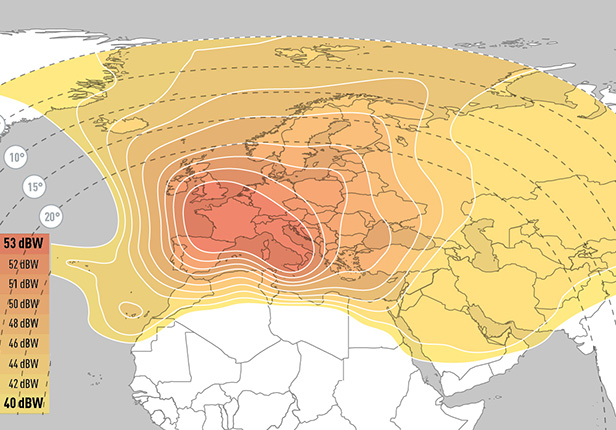

Exemple du signal d'un satellite Geo ... tant que tu arrive a braquer ton antenne tu reçois quelques chose a supposer que le satellite envoie un signal sur un champ assez ouvert. Forcément l'habitant des Spitzberg il a besoin d'une antenne de plus grand diamètre pour capter correctement le signal plus faible.
Ici Hotbird 13.
