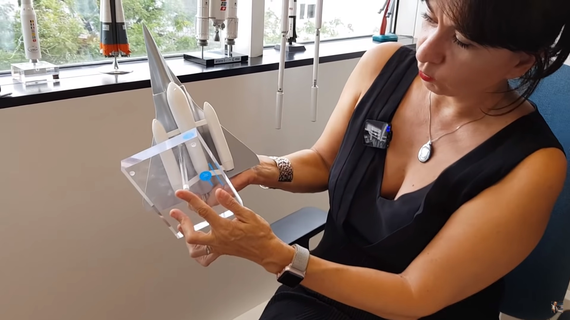

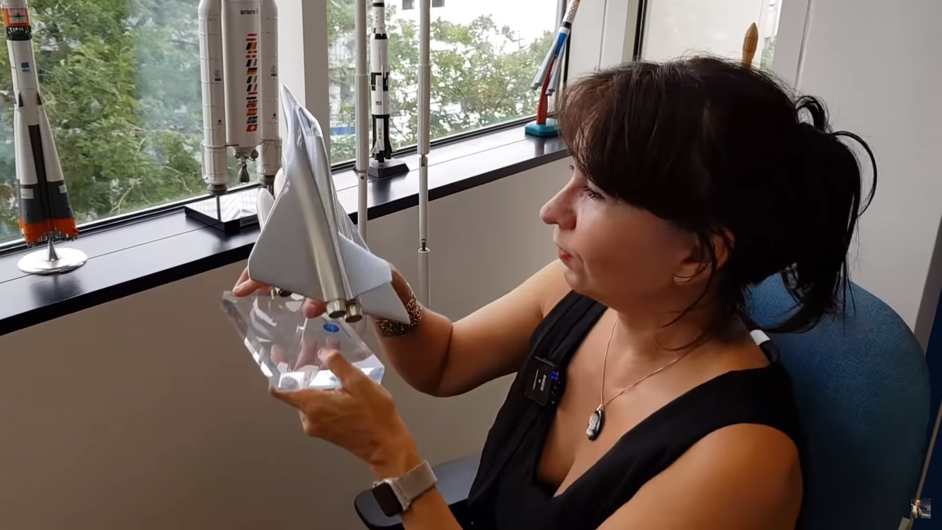

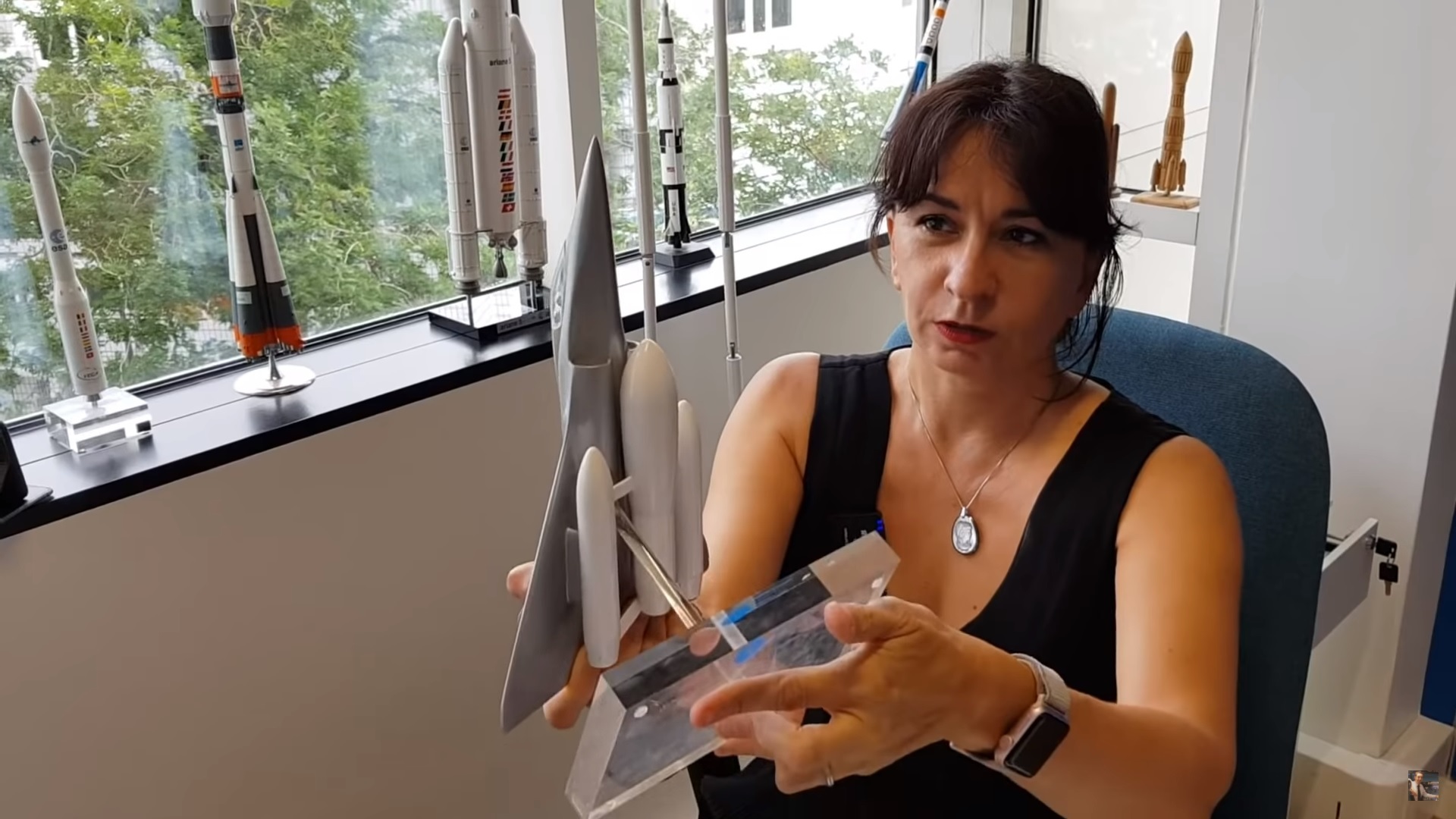

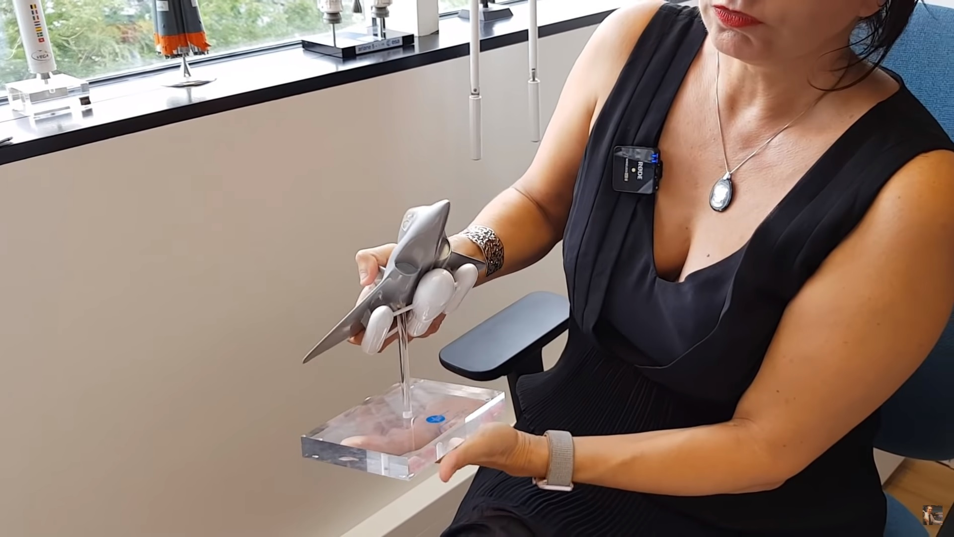

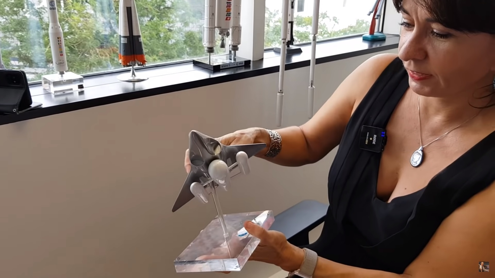

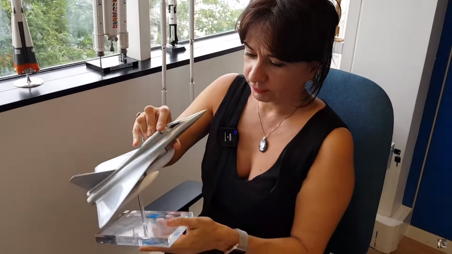

Serait-on devant une solution répondant à ce genre de problèmes afin de limiter au maximum la traînée induite par le lanceur trimaran MLA encore plus encombrant que 3 bidons de 2000L?
J’aurais plutot tendance a y voir une « fusion » du raf et ef vu que le projet etait europeen.
en tout cas merci pour la video
il y a 18 minutes, wagdoox a dit :
Justement c'est tout aussi intéressant dans ce cas. Mais ça n'enlève rien au fait que l'avion soit très probablement issu d'une étude Dassault. Les formes ne mentent pas. Dérive proche de celle du Mirage III, ailes de Mirage 2000/4000...
Et surtout des entrées d'air DSI sur Rafale!!! C'est la première fois qu'on voit ça.
Ah oui, pour moi ça me semble très clair. (Bon, je ne suis pas un pro, j'ai même toujours eu du mal avec la Mécaflux et l'aérodynamique, mais la géométrie, j'ai encore des bases :biggrin:)
J'ai comme l'impression qu'un certain bureau d'étude a bien planché sur ce genre de sujet à l'époque...
Pour le coup, je te fais confiance, mais au vu du projet, ça me parait logique oui (après, ça reste une maquette, on ne sait pas à quel état d'avancement le projet était, et si cette maquette est représentative d'un véritable projet ou juste d'une vue d'artiste... Mais oui, c'est troublant pour le coup, et y'a pas à dire, quelle belles lignes il a quand même...)

Pas de pièges à couche limite, pas d'entrées d'air secondaires entre fuselage et manche à air. Ce sont des entrées d'air Divertless Supersonic Inlets. Le "bump" qui émule des souris est en partie présent en bas de l'entrée d'air, pas en haut contrairement à la plupart des avions qui en sont dotés (F-35, J-20, FC-31...)

Pourquoi styliser un Rafale quand il existe des tonnes de petites maquettes de ce genre qu'on voit dans les salons ou en décoration sur des bureaux sur lesquels il suffirait d'ajouter une charge aux formes vaguement représentative du MLA?
Là c'est vraiment une nouvelle formule. Alors à la rigueur c'est une représentation artistique d'une solution européenne, sauf qu'elle n'a aucune caractéristique d'Eurofighter non plus, qui était le second appareil envisagé pour les tests.

il y a 7 minutes, Patrick a dit :
Mouai… ou alors ca reste une version grossomerdo du rafale en plastiaue les DSI ont une forme particuliere que je ne retrouve pas.

Je pense aussi .... On ne développe pas un avion pour 3 lancements par an
il y a 9 minutes, clem200 a dit :
J’irai plus loin la vitesse c’est le boulot de booster, celui de l’avion c’est de passer l’altitude ou la densite de l’air est la plus problematique pour une fusee. Donc aucun besoin d’aller a mach 2.5.
certes ca aiderait toujours mais c’est plutot margianal vis a vis de vitesse neccesaire pour une mise en orbite

Il parlent d'un Rafale tout à fait classique, un Rafale M (là je ne vois pas pourquoi).
Sur le projet Aldébaran, de mémoire, le train était modifié, l'avion était nettement plus haut sur pattes : la cellule du M et son train fournissent peut être une meilleure base dans ce cas que celles des appareils de l'AdlAE.
Il y a 10 heures, Patrick a dit :
Je mets 100 balles sur un dérivé du Rafale, simplifié, et simplement destiné à mettre des satellites en orbite, c'est à dire juste un truc qui monte haut, vole vite, et largue sa gueuse sans avoir besoin de faire des arabesques.
PS: Tu as remarqué qu'on ne voyait pas de perche de ravitaillement ? Il n'y en a vraiment pas, elle est escamotable, ou la maquette est simplifiée ?
