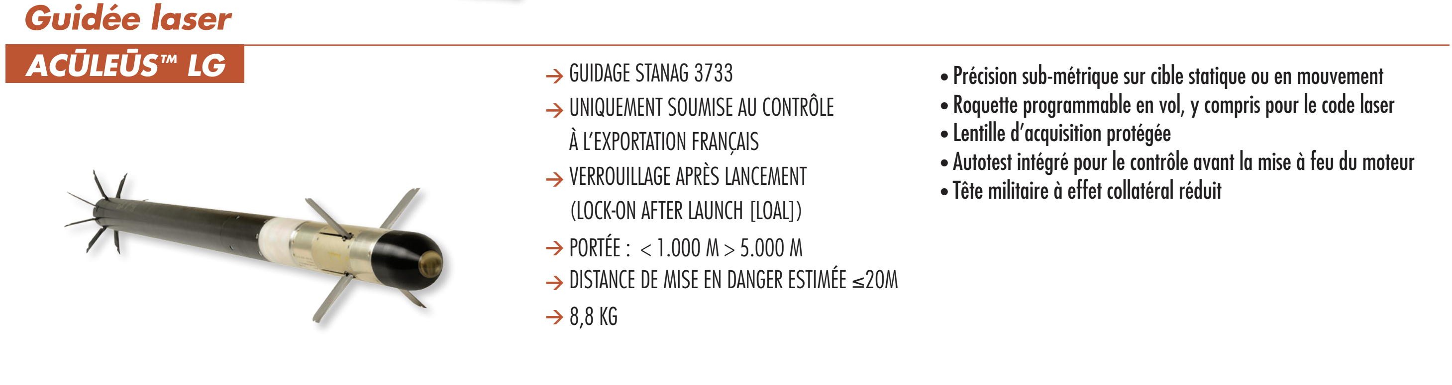

Patrick Posté(e) le 17 septembre 2025 Share Posté(e) le 17 septembre 2025 (modifié) Il y a 8 heures, bubzy a dit : Ce sont des roquettes guidées laser, non des missiles. Ce qui veut dire que pour les utiliser il faut déjà se rapprocher du drone à viser car la portée d'engagement de la roquette est de l'ordre de quelques centaines de mètres au lieu de plusieurs km ou dizaine de km pour un missile. L'Aculeus LG est donnée pour 5km de portée. Même en considérant la vitesse relative ça donne bien plus que quelques centaines de mètres de portée surtout si l'identification visuelle via une caméra dotée d'un fort zoom a pu se faire avant. Et l'Aculeus a plein d'autres avantages bien entendu. Article d'il y a dix ans écrit par un illustre inconnu sur un site internet dont personne n'a jamais entendu parler: https://www.portail-aviation.com/blog/2015/06/19/exclusivite-aculeus-la-roquette-francaise-de-tda-sera-evaluee-par-lus-army/ Modifié le 17 septembre 2025 par Patrick 2 Lien vers le commentaire Partager sur d’autres sites More sharing options...
bubzy Posté(e) le 17 septembre 2025 Share Posté(e) le 17 septembre 2025 il y a une heure, Patrick a dit : L'Aculeus LG est donnée pour 5km de portée. Même en considérant la vitesse relative ça donne bien plus que quelques centaines de mètres de portée surtout si l'identification visuelle via une caméra dotée d'un fort zoom a pu se faire avant. Et l'Aculeus a plein d'autres avantages bien entendu. Article d'il y a dix ans écrit par un illustre inconnu sur un site internet dont personne n'a jamais entendu parler: https://www.portail-aviation.com/blog/2015/06/19/exclusivite-aculeus-la-roquette-francaise-de-tda-sera-evaluee-par-lus-army/ ce genre de portée, c'est la portée maximale en tirant en lob sur un objectif fixe. Depuis un avion, contre un drone filant à 250km/h, je ne pense pas que tu atteigne les 5km, même avec la vitesse initiale de l'avion lanceur. Dans tous les cas on reste dans les chiffres. Un Mica c'est 40km facile. Et c'est surtout tir et "oublie". ou au moins tu peux en engager plusieurs à la fois. avec une roquette guidée laser, tu reste dessus jusqu'à l'impact. Lien vers le commentaire Partager sur d’autres sites More sharing options...

Lexpat Posté(e) le 17 septembre 2025 Share Posté(e) le 17 septembre 2025 Il y a 7 heures, bubzy a dit : ce genre de portée, c'est la portée maximale en tirant en lob sur un objectif fixe. Depuis un avion, contre un drone filant à 250km/h, je ne pense pas que tu atteigne les 5km, même avec la vitesse initiale de l'avion lanceur. Dans tous les cas on reste dans les chiffres. Un Mica c'est 40km facile. Et c'est surtout tir et "oublie". ou au moins tu peux en engager plusieurs à la fois. avec une roquette guidée laser, tu reste dessus jusqu'à l'impact. C est de la balistique, Nous sommes plus ou moins à la moitié de ces chiffres à l horizontale, j imagine difficilement un avion faire une sinusoïde à quelques secondes de l’objet. Compte 650m/s en base altitude pour la roquette, ce qui donnerais un petit 3 secondes. Après la vitesse du drone vs la roquette qui va 12-15 fois plus vite, ça ne change pas grand chose. Lien vers le commentaire Partager sur d’autres sites More sharing options...
bubzy Posté(e) le 18 septembre 2025 Share Posté(e) le 18 septembre 2025 Il y a 9 heures, Lexpat a dit : C est de la balistique, Nous sommes plus ou moins à la moitié de ces chiffres à l horizontale, j imagine difficilement un avion faire une sinusoïde à quelques secondes de l’objet. Compte 650m/s en base altitude pour la roquette, ce qui donnerais un petit 3 secondes. Après la vitesse du drone vs la roquette qui va 12-15 fois plus vite, ça ne change pas grand chose. ça reste quand même un engagement "long". Sur un missile EM tu peux locker facilement plusieurs cibles en meme temps et passer à la suivante. Sur du laser, faut faire pointer le désignateur, tirer, attendre, et passer au suivant. Même si la partie "attendre" est pas très longue, elle nécessite néanmoins de se rapprocher de la cible, ce qui prend du temps. Lien vers le commentaire Partager sur d’autres sites More sharing options...

FATac Posté(e) le 18 septembre 2025 Share Posté(e) le 18 septembre 2025 il y a une heure, bubzy a dit : Même si la partie "attendre" est pas très longue, elle nécessite néanmoins de se rapprocher de la cible Pourquoi ? Les désignateurs n'ont pas une tête orientable, stabilisée, qui fait le suivi de la cible sur tout un tas de trajectoires pas nécessairement convergentes (peut-être pas jusque dans les 6h, mais avec une boule sur un appareil lent, on pourrait aussi l'envisager). Lien vers le commentaire Partager sur d’autres sites More sharing options...
