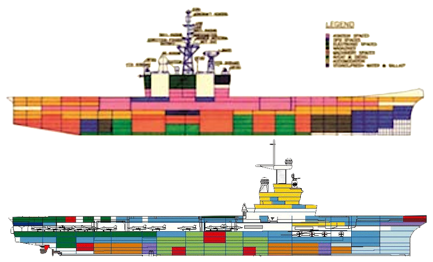

Salverius Posté(e) le 1 juillet 2025 Auteur Share Posté(e) le 1 juillet 2025 Mon dernier "projet" de PA léger est finalement assez proche de ce Sea Control Ship des années 90 (sur cette image, il est comparé avec l'Hermes qui est en haut): Si le PANG est construit, je reste convaincu qu'un ou deux bâtiments auxiliaires (Type PA léger STOBAR) pourraient a minima combler la brèche pendant les périodes d'indisponibilité de notre unique PA national. Plusieurs éléments plaident en faveur de cette formule: l'exemple indien: bien qu'imparfait, il valide le concept de PA STOBAR équipé de Rafale la validation du M88 T-rex, qui va augmenter la possibilité d'emport du Rafale en configuration STOBAR grâce à l'amélioration du rapport poids/poussée de l'avion la validation des réservoirs conformes du Rafale qui, en augmentant la capacité d'emport de carburant du Rafale, va contrebalancer une partie de l'inconvénient du STOBAR (plus forte consommation de carburant au décollage) le fait que le NGF, tel que présenté dans le cadre du SCAF, ne verra probablement pas le jour; tout du moins l'avion qui remplacera le Rafale est loin d'être né En revanche, l'utilisation de catapultes EMALS sur un petit PA à propulsion conventionnelle n'a pas de sens, le coût desdites catapultes étant quasi équivalent à celui du bâtiment lui-même (1,3 milliards $). Pour les catapultes vapeurs, je rappelle que la filière n'existe plus aux USA. Il faudrait la reconstituer en France. En équiper de tels navires n'aurait de sens que si: une filière de catapultes vapeur voyait le jour dans le cadre de la conception du PANG le PANG serait abandonné, mais la Marine souhaiterait disposer d'un PA CATOBAR souverain; dans ce cas, là il est possible que ce/ces PA soient également à propulsion nucléaire 1 Lien vers le commentaire Partager sur d’autres sites More sharing options...

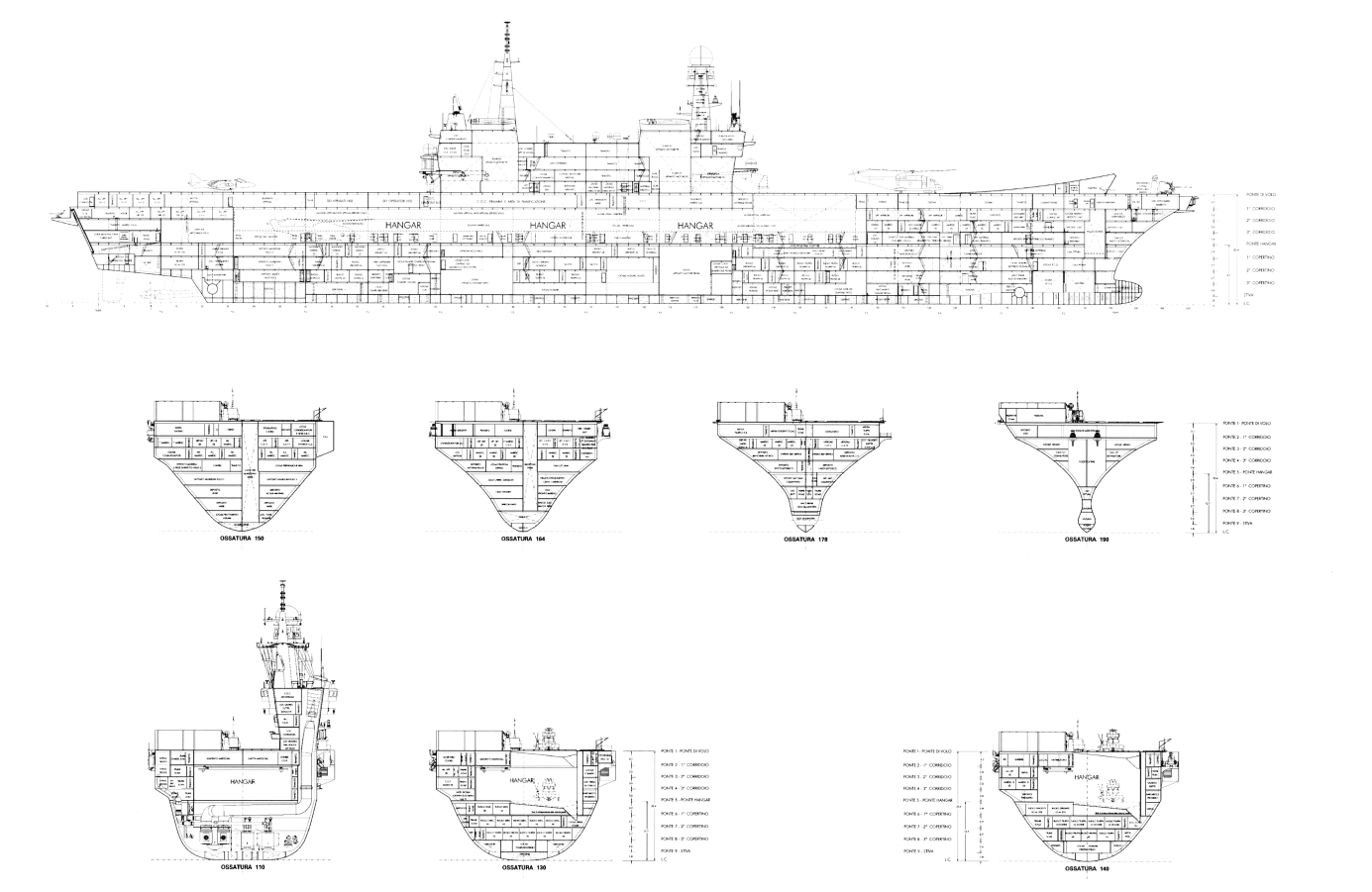

HK Posté(e) le 1 juillet 2025 Share Posté(e) le 1 juillet 2025 Tiens j’ai trouvé qqs infos sur le Cavour… le cheminement des TAG est visible en bas à gauche… il y en a 4. 3 Lien vers le commentaire Partager sur d’autres sites More sharing options...
g4lly Posté(e) le 1 juillet 2025 Share Posté(e) le 1 juillet 2025 il y a une heure, HK a dit : Tiens j’ai trouvé qqs infos sur le Cavour… le cheminement des TAG est visible en bas à gauche… il y en a 4. Il faudrait l'avis d' @ARMEN56 ... mais ca me semble occuper un espace énorme est avoir de grosse perte de charge, on sait si c'est le meme cheminement à l'admission ?! Lien vers le commentaire Partager sur d’autres sites More sharing options...
