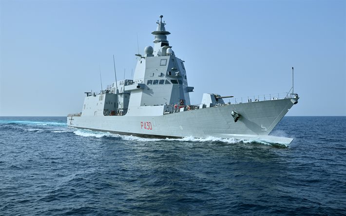

Eau tarie Posted February 27 Share Posted February 27 Il y a 22 heures, Clairon a dit : Si on fait l'Europe de l'Armement pour produire de telles horreurs, je dis non ! Halte au design britannique, j'exige la nomination d'un grand designer Italien à la tête de l'Occar ! Clairon T'as vu la gueule de leur derniers navires ? 1 1 Link to comment Share on other sites More sharing options...
Clairon Posted February 27 Share Posted February 27 il y a 7 minutes, Eau tarie a dit : T'as vu la gueule de leur derniers navires ? Je suis très terrien, l'eau ça mouille il paraît, et les poissons baisent dedans ... Clairon 1 Link to comment Share on other sites More sharing options...
Eau tarie Posted February 27 Share Posted February 27 il y a 5 minutes, Clairon a dit : Je suis très terrien, l'eau ça mouille il paraît, et les poissons baisent dedans ... Clairon Link to comment Share on other sites More sharing options...
Clairon Posted February 27 Share Posted February 27 il y a 15 minutes, Eau tarie a dit : Certes, et comme pour la Multipla, le meilleur des designers peut faire une erreur ci ou là ... Clairon 1 1 2 Link to comment Share on other sites More sharing options...
