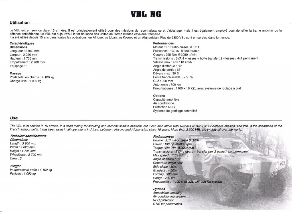

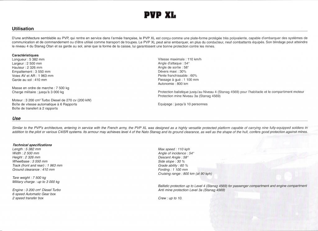

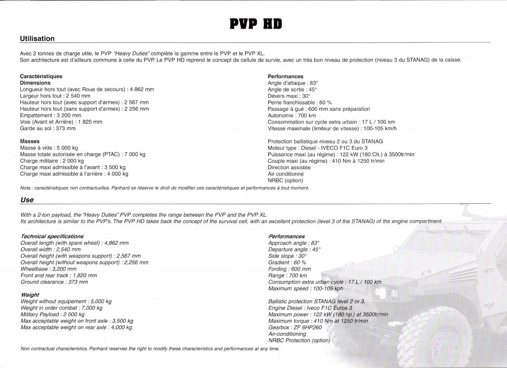

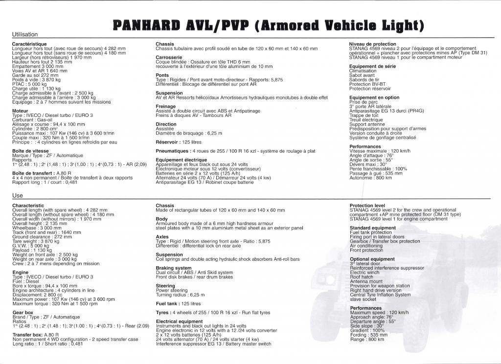

Pour donner une bonne idée de ce qu'on sait faire ... les spec VBL PVP PVPHD source "industriel". Ainsi que le PVP XL pour comparaison.
Attention y a un e petite imprecision ... Le PTAC du XL c'est bien 7500kg à vide +3000kg de charges soit 10.5t
Attention, entretemps les véhicules ont évolué. Selon l'industriel le PVP aujourd'hui atteint les 5500 kg PTAC et aurait un poids à vide au delà de 4300 kg (1130 kg de CU max)
