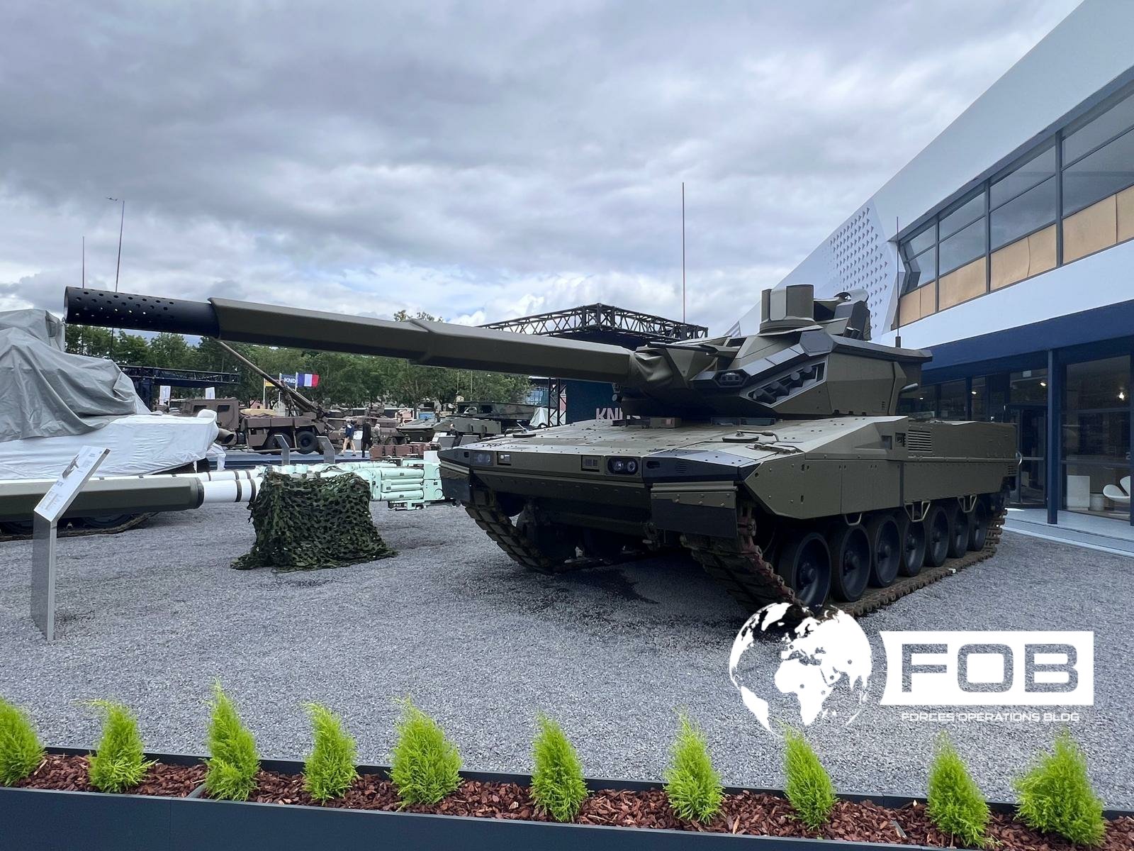

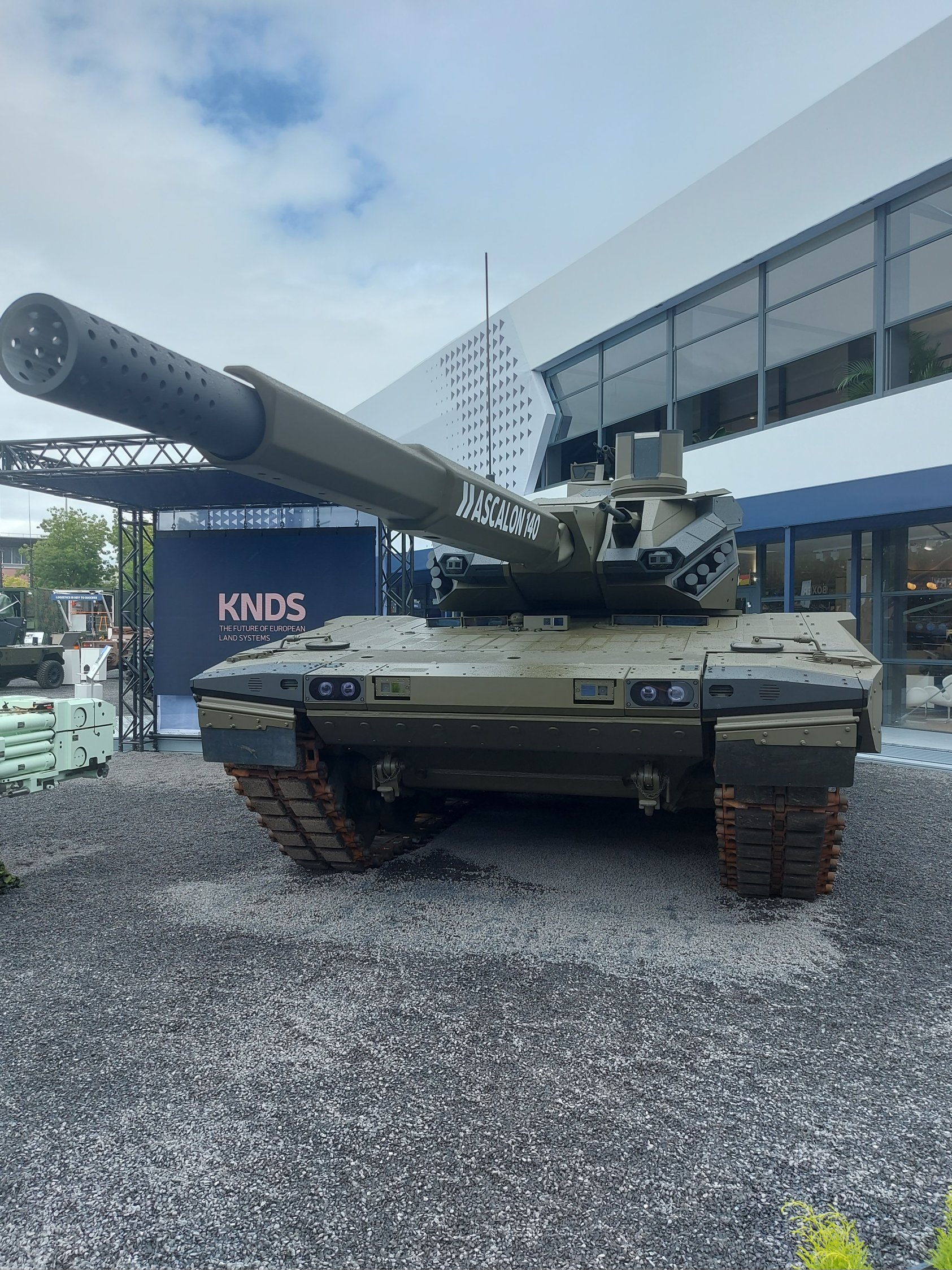

Il y a 12 heures, tom a dit :
Merci pour les photos.
Je vois déjà plein de problèmes dans ce "design". Ça ressemble plus à une illustration d'artiste (surtout les "artistes IA" qui inondent pas mal les réseaux dernièrement) qu'à un véritable concept abouti pour moi.
Et j'espère qu'il n'est pas prévu pour combattre depuis une coline ou un petit devers. Parce qu'avec la hauteur de tourelle, ça risque de ne pas passer (en plus de créer un très beau "shot trap" sous le canon, comme sur les anciens Panther et même le Mauss je crois...)
Bref, j'ai de très gros doutes. Ça a l'air d'être là pour occuper l'espace médiatique et faire parler (et acte de présence) plus qu'autre chose.
il y a 27 minutes, SLT a dit :
La géométrie est logique si la tourelle est non pénétrante. Ce qui semble etre le cas.
https://www.knds.com/fileadmin/user_upload/content/Newsroom/PressAreas/2024_Eurosatory/2024_LEOPARD_2_A-RC_3.0.pdf
  • 3-men chassis
  • unmanned turret
  • no turret/chassis intrusion
  • drive/brake/... by wire
En gros le char est probablement déjà entierement téléopérable.
L'élément intéressant c'est le compartiment équipage. On semble avoir enfin des solution pour éviter les vulnérabilité sur le glacis, liés au trappes, épiscope et autre élément traversant le blindage.
Concernant le nombre d'obus dans le chargeur on sait juste que c'est plus que les Leopard 2 ... donc plus de 15 ... et difficile de savoir s'il y a un espace de stockage ailleurs.
On peut imaginer 20 ou 22 coups en nuque de tourelle probablement pour du 120mm ...
On note la présence d'un lanceur missile/drone en tourelle, permettant des observation/engagement NLOS.
