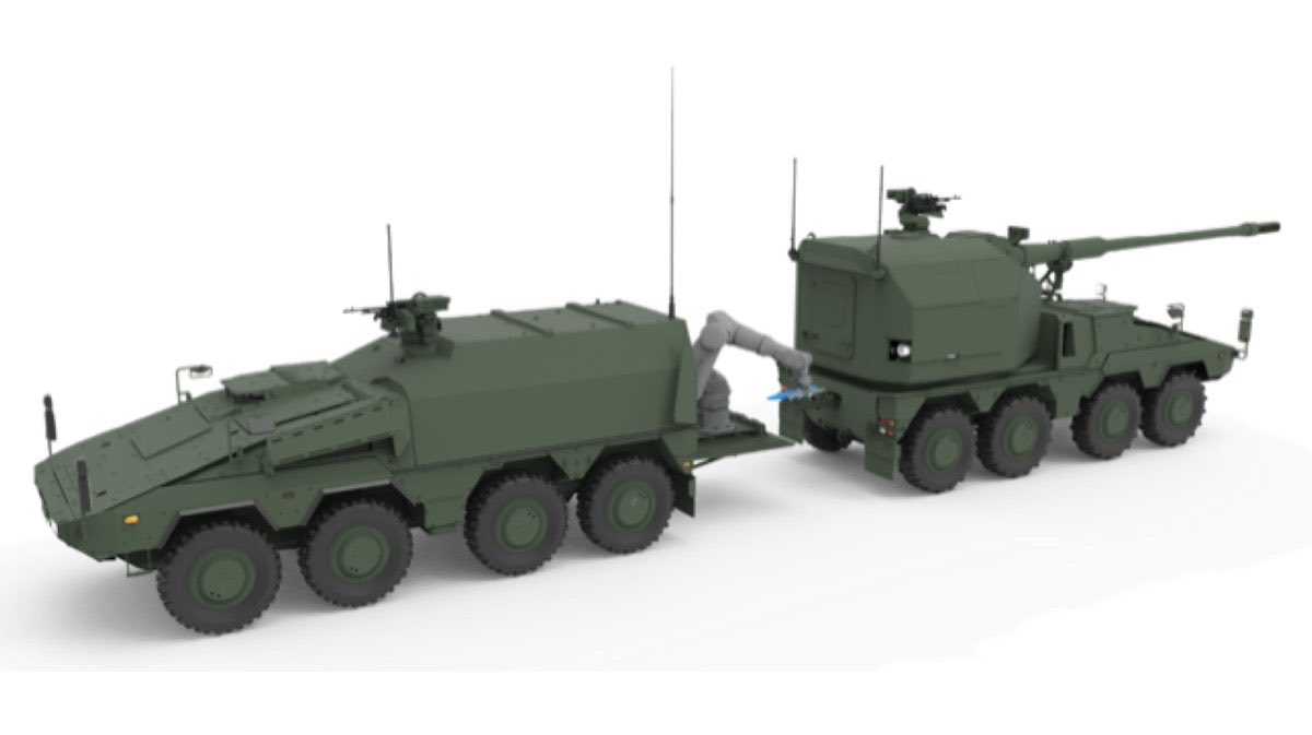

1 hour ago, Titus K said:
Casse gueule non ?
GKV1okwWwAAfwmf?format=jpg&name=medium
Ce n'est pas hors de l'ordinaire pour des obusiers de ce type. Il suffit de voir les couples K9/K10 et M109/M992. Le but est de ravitailler les réserves relativement significatives de l'obusier rapidement et en restant sous blindage.
Je dirais que c'est l'avantage principal des systèmes de ce type.
il y a 10 minutes, mehari a dit :
Pour les charges propulsives c'est sac par sac ?
il y a 15 minutes, Titus K a dit :
D'après ce dessin, je suppose qu'il est sorti sac par sac avec le bras du robot. Je ne vois pas comment ils pourraient assembler plusieurs modules et les transporter ensuite avec le bras du robot.
Le RCH 155 peut assembler au maximum 6 modules, le site web vaut la peine d'être lu.
https://below-the-turret-ring.com/artillery/boxer-rch-155-demonstrates-mrsi-and-fire-on-the-move-capabilities/

Le 05/04/2024 à 21:02, mehari a dit :
C'est un concept intéressant qui existe depuis la Guerre Froide avec la logistique sous blindage. Le NBC et la protection des hommes en sont le fondement. La robotisation sera-t-elle l'étape suivante?
À noter la réelle modularité technique du Boxer.
Cet ensemble fait aussi fait une cible de choix repérable. À faire sous couvert et sans empreinte thermique! La transparence du champs de bataille et l'émergence de nouveaux effecteurs dans le cadre de la 4D bousculent certaines certitudes.
Tirer un obus est l'extrémité d'une longue chaîne technique et humaine. Cela interroge sur son emploi et les moyens à mettre en oeuvre.
Ce moyen supplémentaire demande aussi une logistique en étant lui-même à recharger et entretenu si possible à distance. Le service de la pièce (nettoyage canon, petit entretien, carburant, changement d'un pneu, etc...) demeure avec d'autres complexités et sujétions, dont une mécanisation lourde et généralisée, son MCO et ses déplacements fréquents.
Équilibre, cohérence et moyens utilisables sont à rechercher pour un emploi efficient. Facile à écrire,  beaucoup plus difficile à réaliser, en fonction du terrain et du contexte...:blush:
