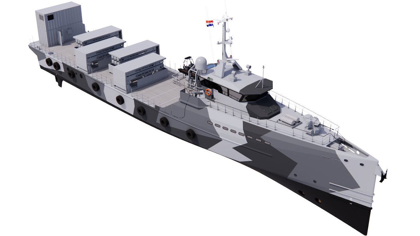

Titus K Posté(e) le 20 janvier 2025 Share Posté(e) le 20 janvier 2025 il y a 11 minutes, Salverius a dit : Créer une classe de navire dédiée, dronisée, pour une solution qui se veut souple et provisoire par essence? Je ne vois pas trop l'intérêt de la démarche. C'est pas vraiment créer une classe de navires ... le deuxième exemple c'est juste un FCS5009 repeint en gris avec une option de dronisation https://www.damen.com/vessels/offshore/fast-crew-suppliers/fast-crew-supplier-500 En plus le Bâtiment-Drone n'est pas dédié uniquement a deployer des MDCN ... il peut aussi embarquer d'autres drones (sous-marin/Shahed), des mines, un sonar, des missiles de defense aérienne (Barak dans le cas des pays-bas) ... Créer une solution conteneurisée pour au final n'en mettre que 2 sur chaque BPC ca me semble pas super viable économiquement non plus. 1 1 Lien vers le commentaire Partager sur d’autres sites More sharing options...

mehari Posté(e) le 20 janvier 2025 Share Posté(e) le 20 janvier 2025 2 hours ago, Asgard said: Quel intérêt versus des VLS ? Sachant que les drones que tu montres devront tout de même être autonomes et avoir l'endurance de la frégate. Pas sur que ce soit 1/ possible, 2/envisagé actuellement Imaginons que tu veuilles envoyer une frégate en mission mais que sa capacité VLS est un peu juste (cas inimaginable en France, je sais...), l'option actuelle est d'envoyer une seconde frégate sur le terrain en même temps. Ça coûte cher (en gros, ça double le coût de la mission). Ce que quelque chose comme le MSS permet, c'est de charger un navire automatisé (ou presque) de containers allongent ta réserve de munition à un coût bien inférieur à celui d'une frégate complète (tant à l'achat qu'à l'usage). Une FDI doit aller en Mer Rouge et sa réserve de 16 missiles pourrait être trop faible? Ajoutons 24 missiles sur un LUSV et le tout est joué. Une frappe MdCN est nécessaire en Méditerranée Orientale et aucune des FREMM n'est disponible? Ajoutons ce truc à une FDI ou une Horizon et le tour est joué. On veut ajouter des munitions rôdeuses à longue portée à la dotation d'une force amphibie ou GAN mais on ne veut pas encombrer les ponts d'envols? 4 conteneurs sur un de ces trucs et le tour est joué. Etc. Et non seulement c'est possible, mais c'est sérieusement envisagé. Les Néerlandais ont commandé deux unités à titre d'essais avec une livraison prévue pour 2026. Ils ont la possibilité d'y mettre des containers pour Barak ER (choisis par manque d'alternative), Harop (pareil) ou un package EW. Lien vers le commentaire Partager sur d’autres sites More sharing options...
hadriel Posté(e) le 20 janvier 2025 Share Posté(e) le 20 janvier 2025 Les US laissent tomber le Large USV, et se concentrent sur le modèle medium: 4 containers de 40 pieds avec soit des armes soit des capteurs, ~70m de long, 500 tonnes et 50M$/pièce. https://www.twz.com/air/navy-to-simplify-drone-ship-plans-focus-on-containerized-payloads-that-look-alike 1 Lien vers le commentaire Partager sur d’autres sites More sharing options...
Asgard Posté(e) le 20 janvier 2025 Share Posté(e) le 20 janvier 2025 25 minutes ago, mehari said: Ce que quelque chose comme le MSS permet, c'est de charger un navire automatisé (ou presque) de containers allongent ta réserve de munition à un coût bien inférieur à celui d'une frégate complète (tant à l'achat qu'à l'usage). Une FDI doit aller en Mer Rouge et sa réserve de 16 missiles pourrait être trop faible? Ajoutons 24 missiles sur un LUSV et le tout est joué. J'avais compris, mais un tel navire se paie (cher) pour un intérêt tout relatif hors combat. Du coup, j'en vois pas trop l'intérêt (comparé à disons, une MMPC, voir un PH) Par contre, le conteneur lance missile, je dis oui. Ne serait-ce que pour une défense de point côtière ou en complément d'appoint sur un bâtiment Lien vers le commentaire Partager sur d’autres sites More sharing options...
mehari Posté(e) le 20 janvier 2025 Share Posté(e) le 20 janvier 2025 1 minute ago, Asgard said: J'avais compris, mais un tel navire se paie (cher) pour un intérêt tout relatif hors combat. Du coup, j'en vois pas trop l'intérêt (comparé à disons, une MMPC, voir un PH) Une frégate se paie cher pour un intérêt relatif hors combat. 1 minute ago, Asgard said: Par contre, le conteneur lance missile, je dis oui. Ne serait-ce que pour une défense de point côtière ou en complément d'appoint sur un bâtiment Mais y prend de la place qui ne peut être utilisée pour autre chose. Les conteneurs montrés ci-dessus sur LCS prennent la place du pont d'envol. Pareil si ils sont placés sur un PH. Lien vers le commentaire Partager sur d’autres sites More sharing options...
Asgard Posté(e) le 20 janvier 2025 Share Posté(e) le 20 janvier 2025 1 minute ago, mehari said: Mais y prend de la place qui ne peut être utilisée pour autre chose. Les conteneurs montrés ci-dessus sur LCS prennent la place du pont d'envol. Pareil si ils sont placés sur un PH. que dire du LSUV dans ce cas ! C'est pas pck c'est un drone qu'il coutera le prix qu'un quadrirotor de chez Parrot.... Autant je suis assez convaincu par les besoins de camcopter, interceptor et autres drones de taille réduite embarquables pour de la détection / plot radar déporté / livraison de suppos, autant les navires de grandes tailles dronisés... beaucoup moins... (par mer formée, ils savent adapter leur route ? quid de la gestion du traffic environnant ? ...) Lien vers le commentaire Partager sur d’autres sites More sharing options...

mehari Posté(e) le 22 janvier 2025 Share Posté(e) le 22 janvier 2025 22 hours ago, Beachcomber said: L'armée de l'air semble vouloir conteneuriser le Mica VL pour avoir un système multicouche avec le Sampt NG, qui déploie déjà des asters en lanceurs terrestres. 22 hours ago, Beachcomber said: Je ne vois pas l'utilité d'embarquer des asters puisque ces missiles sont disponibles en silos, restent donc Mdcn, Mica et munitions rôdeuses. Justement, l'Aster a plus de sens que le MICA. Le MICA est un missile de défense de point. Il vaut mieux qu'il soit présent dès le départ sur le navire qui doit être protégé, même si l'emplacement est vide 90% du temps. L'Aster en revanche peut être utile en container pour augmenter les capacités d'un navire qui n'en dispose qu'en nombre limités (FDI par ex.). On notera que pour leur projet MSS, les Néerlandais avaient évalués l'Aster et le Barak, choisissant le Barak parce que l'Aster n'était pas disponible en container. 2 Lien vers le commentaire Partager sur d’autres sites More sharing options...
Beachcomber Posté(e) le 22 janvier 2025 Share Posté(e) le 22 janvier 2025 il y a 9 minutes, mehari a dit : On notera que pour leur projet MSS, les Néerlandais avaient évalués l'Aster et le Barak, choisissant le Barak parce que l'Aster n'était pas disponible en container. À titre personnel je pense que les FDI à venir pour la MN seront percées à 32 vls, mais ça l'avenir nous le dira. Ma réflexion porte juste sur le conservatisme habituel des marins, spécifiquement pour les questions de modularité offertes par la conteneurisation sur ce cas précis. C'est sans doute justifié la plupart du temps, puisqu'on ne parle pas de conteneur frigo sans danger particulier, mais c'est intéressant que tu mentionnes les Pays Bas, nation à la pointe dans le transport et le commerce, pour l'adaptation de solutions éprouvées au shipping dans le domaine militaire. Il y a là des pistes intéressantes à développer, et le programme PH semble montrer que la MN s'y emploie également. Après chaque pays fait comme il le souhaite, c'est bien normal, et les solutions les plus pertinentes sont souvent reprises ailleurs... Lien vers le commentaire Partager sur d’autres sites More sharing options...
mehari Posté(e) le 22 janvier 2025 Share Posté(e) le 22 janvier 2025 8 minutes ago, Beachcomber said: À titre personnel je pense que les FDI à venir pour la MN seront percées à 32 vls, mais ça l'avenir nous le dira. Peut-être, mais à cause de la nature des SYLVER, si on met un A70 dans le mix, ça ne réglera que très faiblement les problèmes de manques d'Aster. Lien vers le commentaire Partager sur d’autres sites More sharing options...
