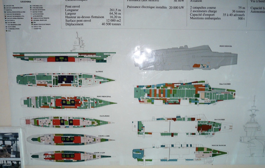

Mes chiffres viennent des plans du CdG ci-dessus:
Zone propulsion: 70x18m, dont 18x18m pour chaque salle des machines (x2) et 34x18m pour la zone nucléaire au milieu.
On peut comparer au Cavour, dont la zone de propulsion ne fait que 50m de long alors même que le Cavour a une puissance installée supérieure de 25% (100MW contre 80MW, en incluant l’usine électrique).
Bref la propulsion nucléaire « compacte » du CdG a besoin de 40% de plus de volumes pour produire 25% moins qu’une propulsion moderne!

C’est plus simple: le carburéacteur TR5 ne peut pas être stocké le long des salles des machines. Il est stocké à l’avant et à l’arrière, dans les flancs autour des soutes à munitions.
Comme tu réduis la longueur des salles des machines sur un PA conventionnel, tu aura alors PLUS de longueur de coque disponible et de volumes pour le TR5 et les munitions, par rapport à un PA nucleaire.
Le stockage du gasoil se fait le long des salles de machines. Une fois vide tu peux ballaster à l’eau de mer... il y a des moyens de faire ça sans contamination. Sur un PA nuc. tu peux faire de même mais comme le PA ne ravitaille que très rarement son escorte** (la manœuvre augmente la vulnérabilité du GAN), c’est le plus souvent remplit d’eau de mer.
Les lobbys nucléaires bien sûr n’expliquent jamais ce genre de petits détails. Le plus souvent ce ne sont pas des architectes navals mais des opérationnels... ils savent très bien qui paye leur solde.
