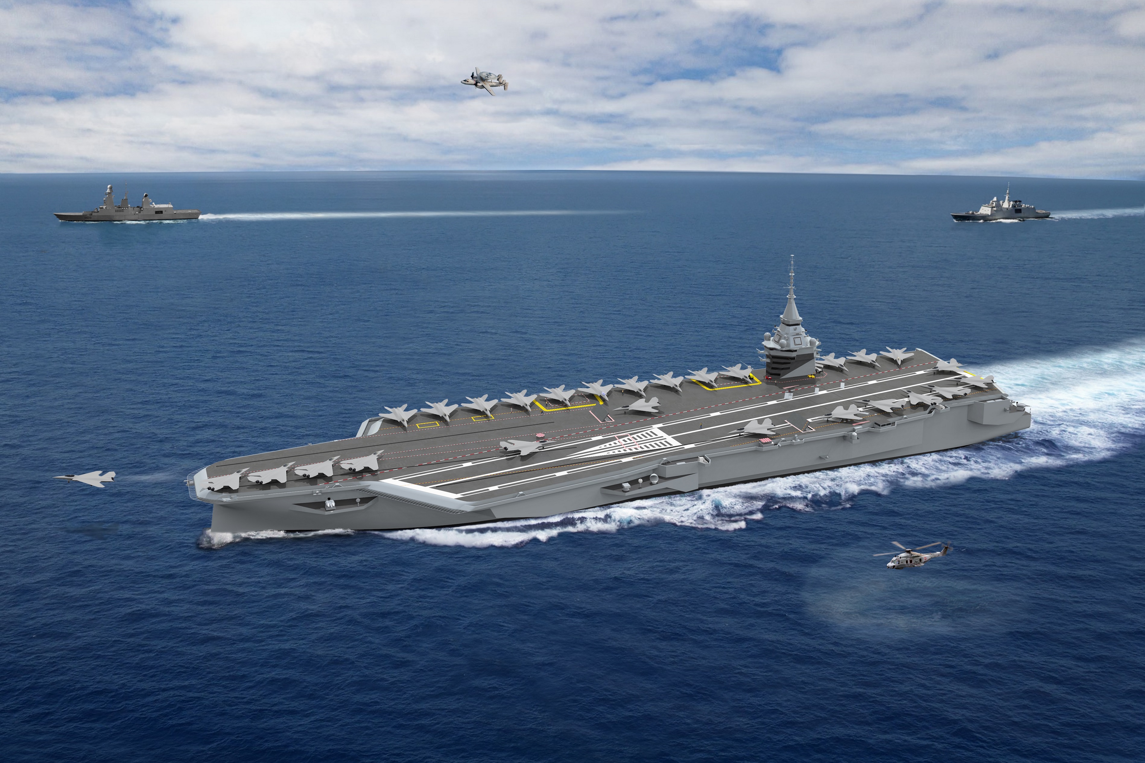

Ce que je retiens de cette maquette ce sont
les deux ascenseurs devant un îlot très reculé qui desservent les deux catapultes avec un minimum de mouvement PE
surtout ce positionnement des ascenseurs permet de redescendre dans le hangar les avions en stockage zone avant sans avoir à retraverser tout le pont d'envol
de grosses capacité de parking à l'arrière,
Bref un CVN 78 au format 2/3

il y a 1 minute, Hirondelle a dit :
Ce qui me frappe à voir ces maquettes, c’est la largeur modérée du pont qui déborde moins qu’usuellement de la coque me semble-t-il.
D’autant qu’on s’attendait à l’inverse pour faire rentrer le bébé en Calle sèche déjà très étroite.

il y a 2 minutes, seb24 a dit :
Ce qui est intéressant c'est que sur cette image on voit qu'il y a 3 catapultes mais 2 sur les autres images:
Elle est super cette image, la résolution est très élevée. Du coup sur babord arrière on voit que le VLS est en deux parties, c'est pas un unique Sylver.
Eour4ZCXUAEP7Ai?format=jpg&name=4096x409
en fait ce sont deux configurations différentes (vls, positions des 40mm, forme du pont, etc.)
il y a 1 minute, hadriel a dit :
Sur l'autre image il n'y en a qu'un. On dirait en fait qu'il y a deux config différentes.

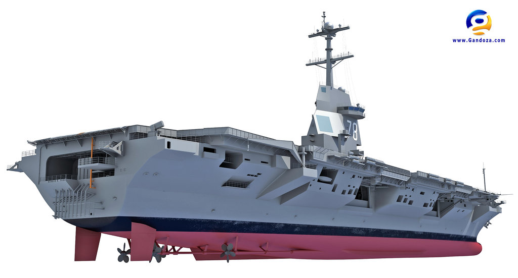

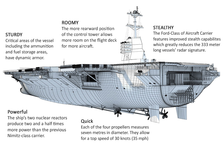

Quelqu’un ( @ARMEN56 par exemple ?) saurait-il commenter un peu les différences niveau coque entre ça
CVN Ford, donc...
... et ce que l’on peut voir de ça :
Il y a ce que l’on voit tous (stabilisateurs, bulbe, étrave...) et ce qui me semble être deux coques très différentes, celle de la maquette PAN semblant plus ventrue et en même temps plus élancée sur les extrémités ?
Le tiers avant m’intrigue, à suivre la ligne de flottaison.
il y a 17 minutes, seb24 a dit :
C'est interessant de voir que sur certaines images il y a 3 catapultes et 2 sur d'autres:
EousLN6W4AE4iTO?format=jpg&name=4096x409

J'ai même un deuxième scoop. La version navale du NGF sera comme le Rafale ou le A4 et contrairement à tous les autres chasseurs embarqués avec les mêmes ailes fixe que la version terrestre.
Et j'ai même l'impression qu'on va avoir des ascenseurs trop petits pour 2 NGF mais prévu pour 2 F35C.
Une petite comparaison des ponts d'envols.
J'avoue je n'aime pas cette catapulte avant a tribord... elle gene les manœuvres sur le pont et réduit la capacité parking d'au moins 3-4 avions, pour obtenir une capacité CATAPO qui sera marginale.
