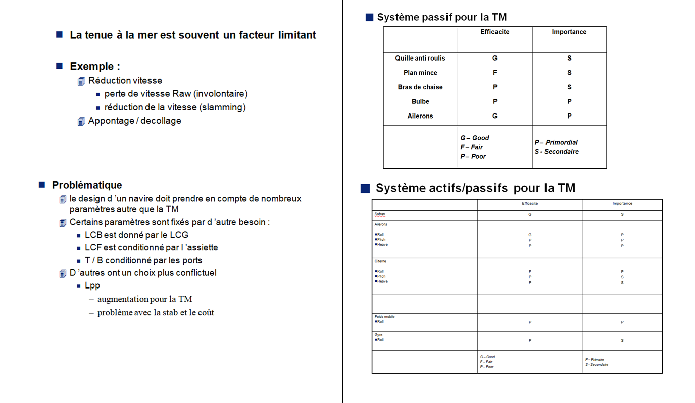

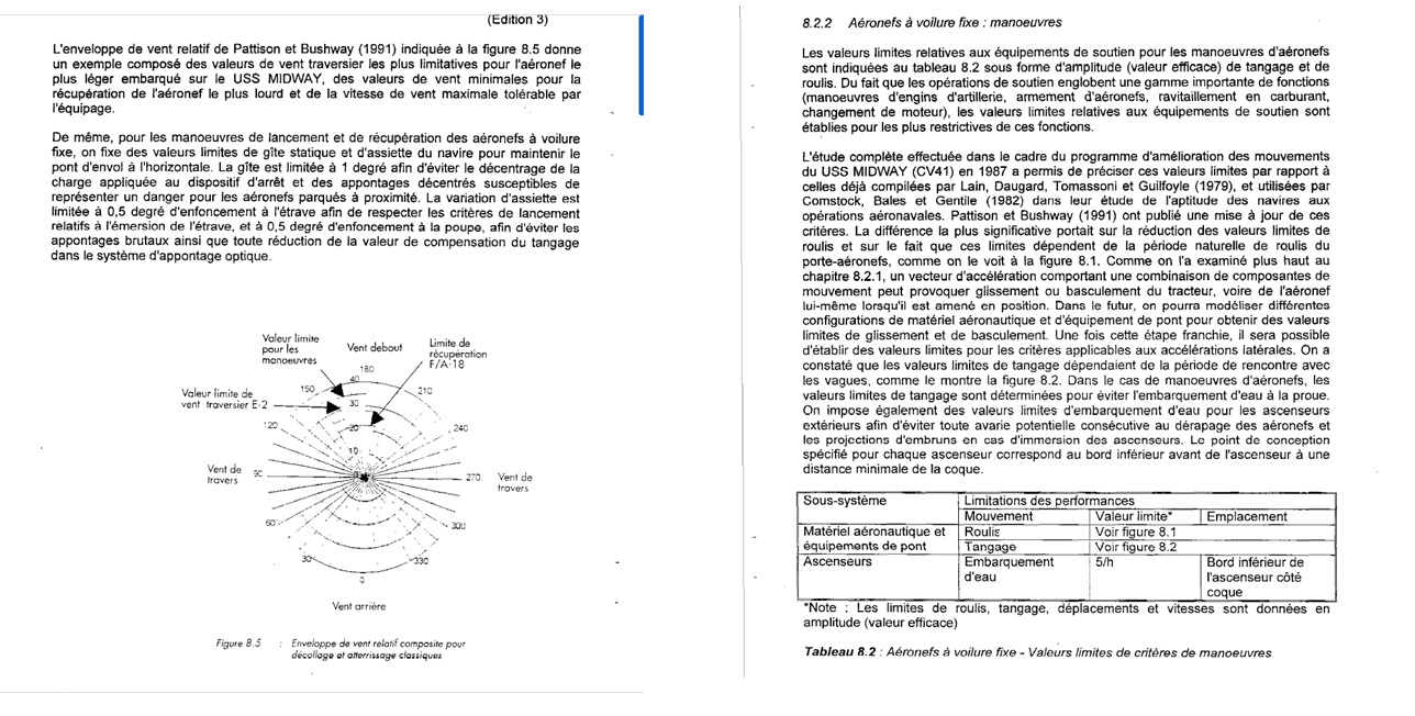

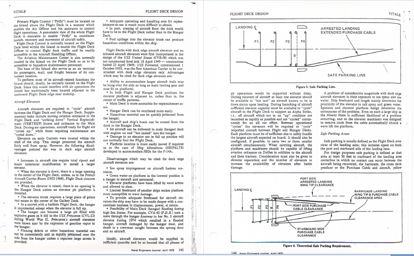

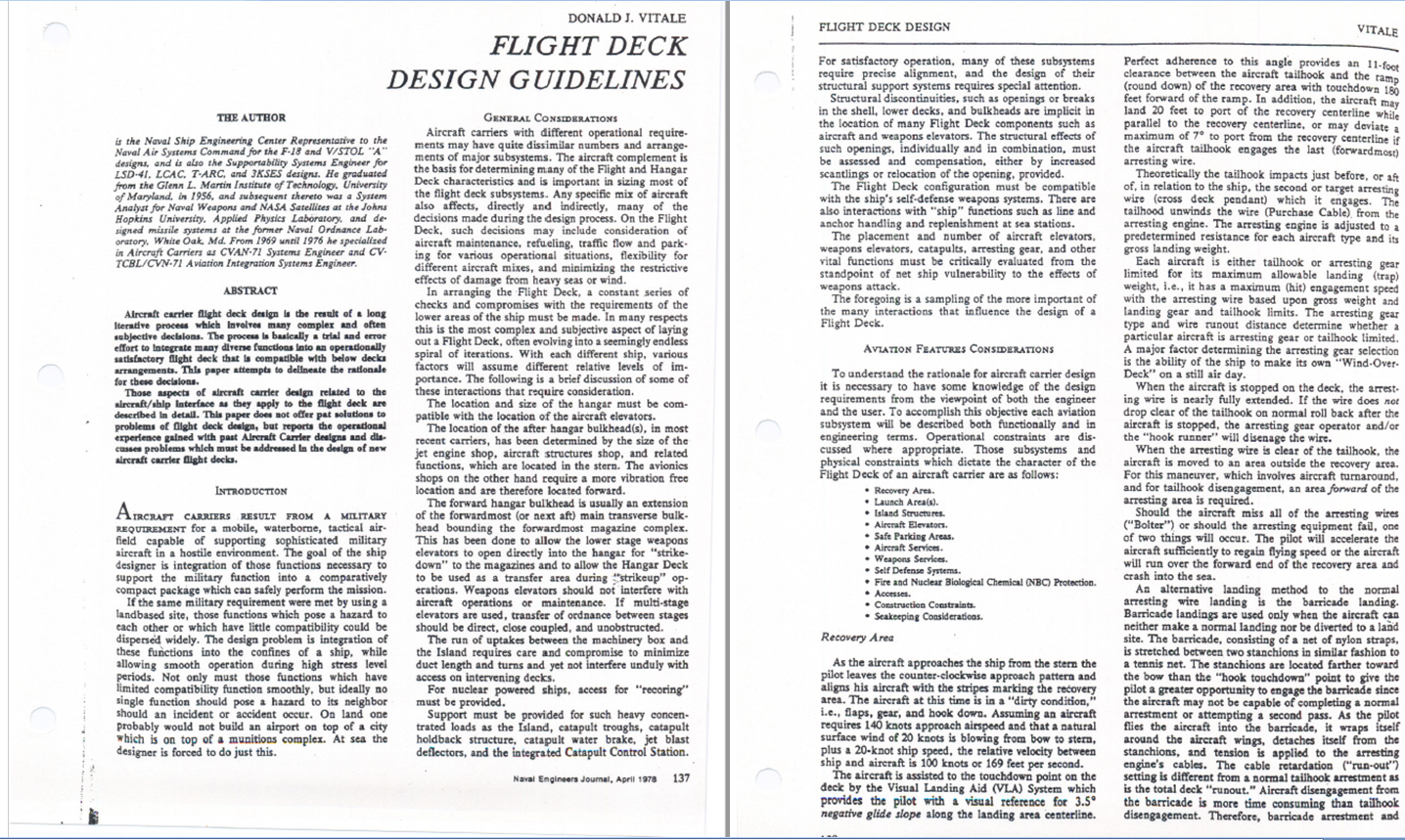

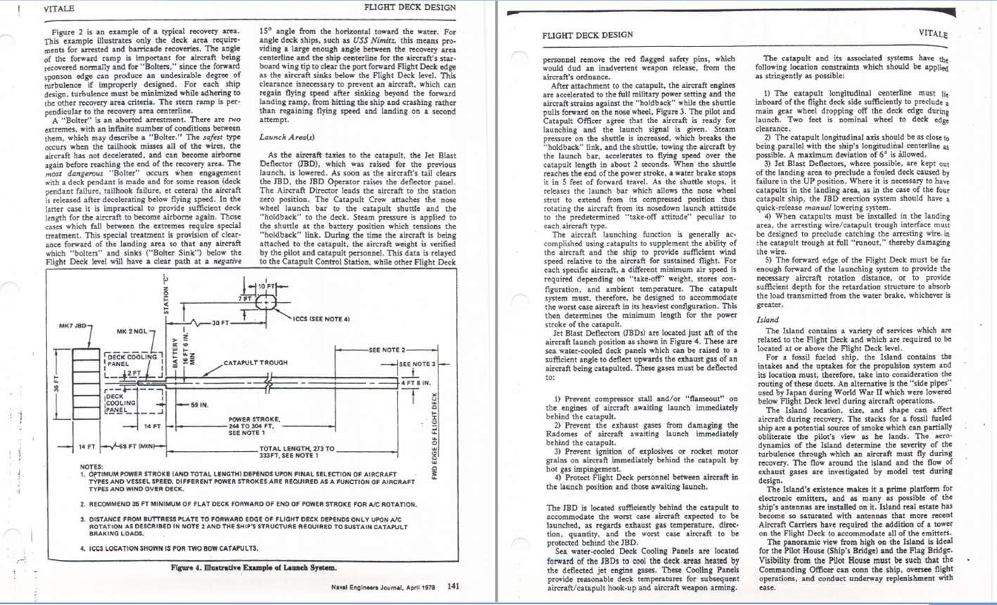

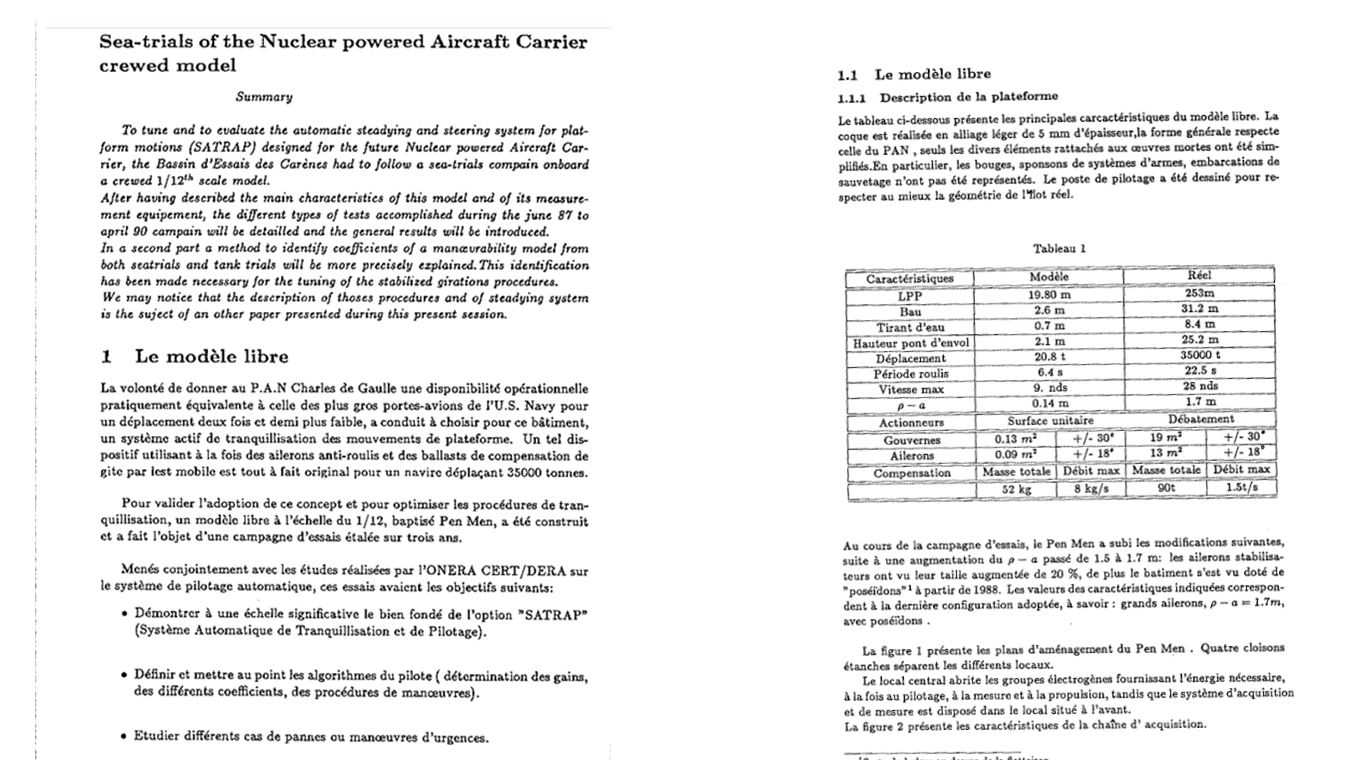

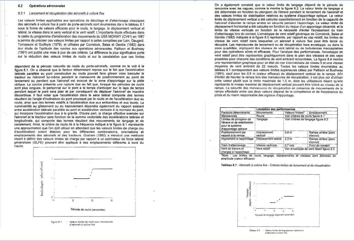

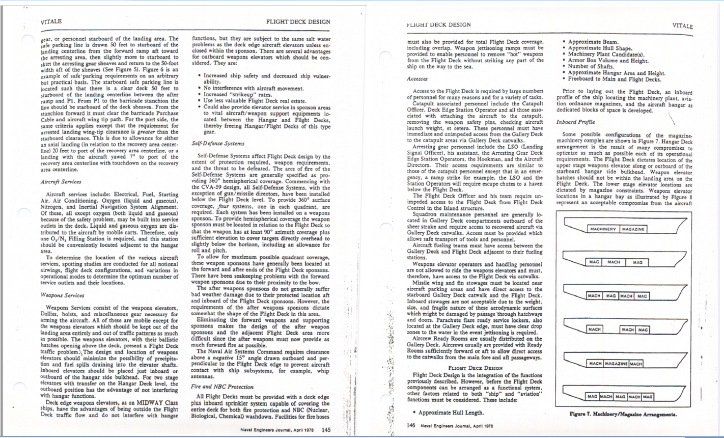

Tenue à la mer  systèmes passifs actifs
Le  CDG avait bénéficié d’un concept de tranquillisation innovant ( SADRAP/COGITE)  pour assurer une dispo avia idem PA/USNAVY  beaucoup plus gros donc bénéficiant d’une tenue à la mer naturelle
Les critères de  tenue à la mer des navires mili dont ceux des PA ont été cadrés suite à des mesures effectuées sur le CV41 Midway
STANAG 4154 extraits  critères pour aéronefs / voilure fixe
Plans du CV41 Midway
https://maritime.org/doc/plans/cv41.pdf
Sur le General arragement du CV41, sauf erreur on ne distingue pas de systèmes de stab actifs , seules les quilles antiroulis assurent l’amortissement
Les autres carènes des PA US Navy semblent avoir  suivi homothétiquement celle du vétéran  avec quelques  améliorations ….bulbe.
Pour ce qui est de la taille et du dimensionnant  , cela résulte toujours d’une expression de besoins MN , elle découle aussi du state of art pont d’envol explicité ici , cf trad page 277
Modifié par ARMEN56
