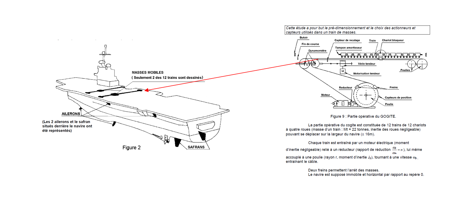

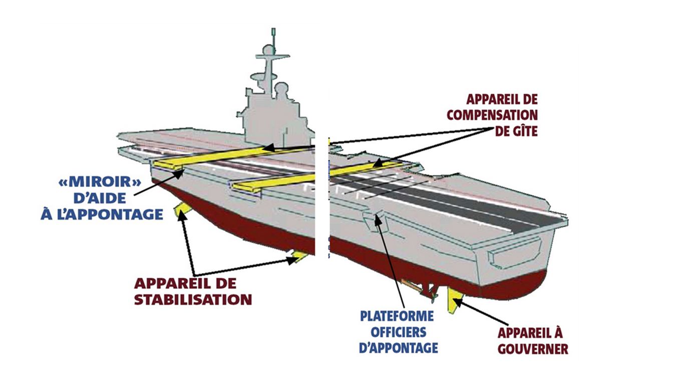

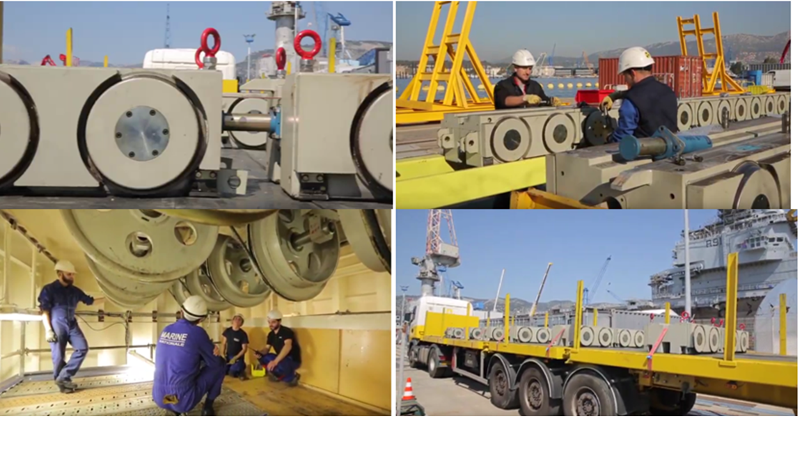

C’est un message populaire. Eau tarie Posté(e) le 18 avril 2025 C’est un message populaire. Share Posté(e) le 18 avril 2025 (modifié) Le 11/04/2025 à 18:13, Salverius a dit : A priori non. J'avoue ne pas savoir pourquoi ce système n'a pas été repris sur le PA2 (et vraisemblablement sur le PANG). Le 11/04/2025 à 18:27, BPCs a dit : De mémoire car ce système servait à amener le niveau de gîte à celui d'un grand PA US... bref le format du PA2. Exactement la raison. Plus le navire est long, large, lourd plus ses mouvements "naturels" dans la houle sont compatibles pour la fonction atterrissage. Et le corollaire qui fait mal => plus c'est difficile de le déplacer avec des équipements mécaniques. Le CdG fait 45.000 tonnes. Si le PANG fait 80.000 tonnes, et un maitre bau qui passe de 31m à presque 40m, pour "redresser" le bébé c'est pas du tout la même tambouille. Il va te falloir un équipement entre 2 et 3 fois plus lourd, prend 3 x plus de place, et consomme 3x plus d'énergie, et idem pour le coût alors que l'utilité est moindre. Le "c'est jamais assez stable", c'est à l'opposé de la vision d'ensemble de conception de l'architecture des navires. TOUT est affaire de compromis. En gros quand tu bouges de la masse, tu est proportionnelles à la mase, c'est du linéraire. Quand tu utilises des surfaces portantes , des foils stabilisateurs sous l'eau, tu es proportionnel à la surface de ces appendices, c'est du carré. Et l'accroissement de la longueur d'un navire va souvent de paire avec une élévation du déplacement qui est plutôt proche du cube. (ici un graphique avec des portes containers, mais positionnez les points pour CDG et PANG, vous verrez que ça marche pas mal) Donc quand on change d'échelle, attention, il faut souvent changer de solution. Modifié le 18 avril 2025 par Eau tarie 2 4 1 Lien vers le commentaire Partager sur d’autres sites More sharing options...

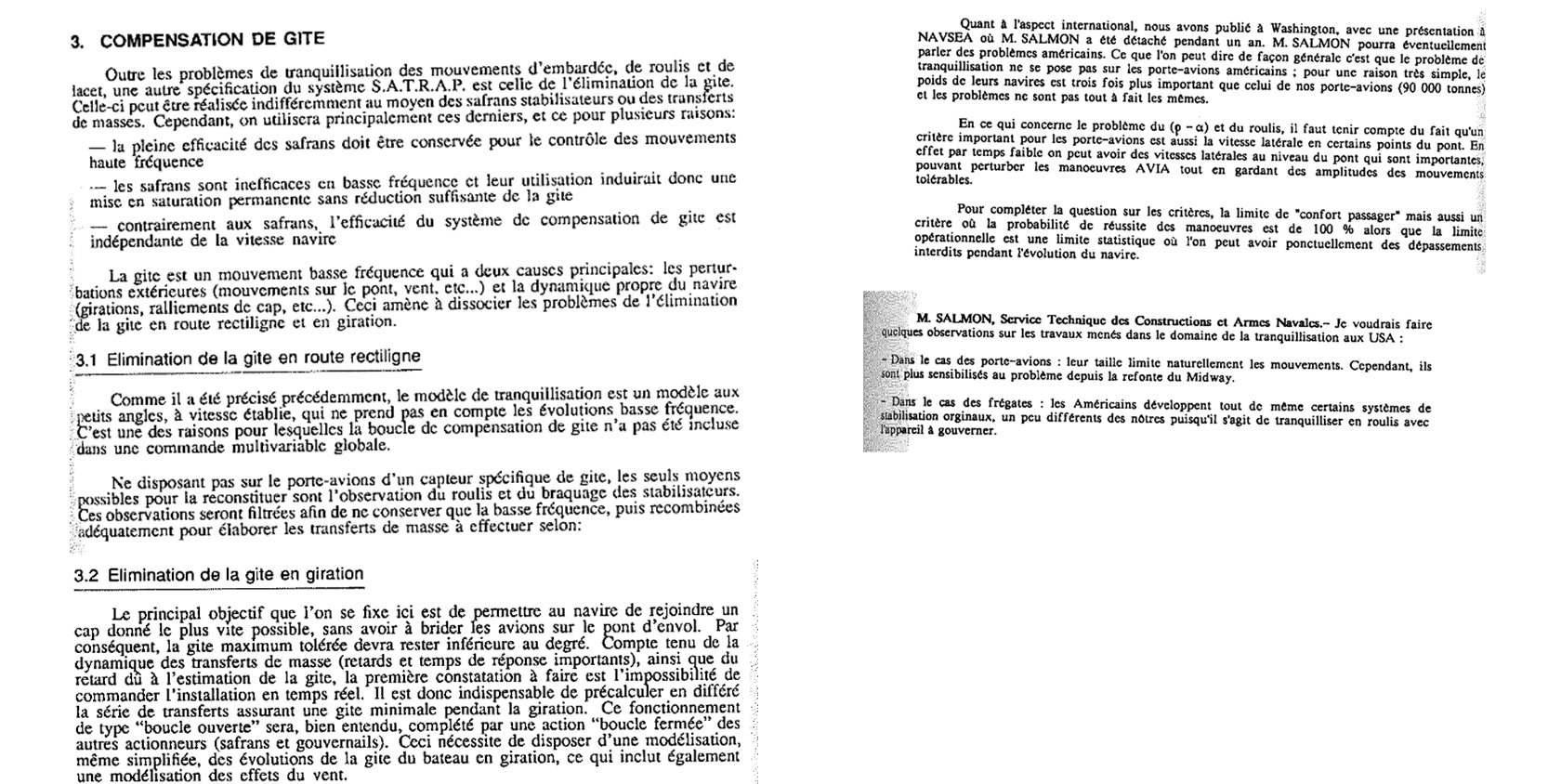

C’est un message populaire. ARMEN56 Posté(e) le 18 avril 2025 C’est un message populaire. Share Posté(e) le 18 avril 2025 (modifié) Le 11/04/2025 à 18:13, Salverius a dit : J'avoue ne pas savoir pourquoi ce système n'a pas été repris sur le PA2 (et vraisemblablement sur le PANG). Sur PA2 La gîte instantanée ne devant pas dépasser le seuil de 3°, afin de ne pas créer de limitation pour les activités de mise en oeuvre de l’aviation , un système type COGITE dérivé de celui du PA CdG, en passant de 2x6 trains à 2x8 trains, était prévu en option. Alors en vertu du MUT ( moment unitaire transversal pour faire giter le canote de 1° ) = au (GM x Déplacement/57 ) 57 résultant du Pi( 3.14) /180. Pour un GM de 3m et 1° de gite Si 40000t —>MUT = 2100 t/m Si 80000t —> MUT = le double 4200 t/m C'est bien parce que c'est pâques Révélation Il y a 2 heures, Salverius a dit : Il y a quelques années, quand nous avons évoqué l'idée de créer une filière de catapultes françaises, nous avions conclu que mettre en place toute une filière pour opérer deux catapultes était hors de propos, car les USA pouvaient nous en fournir facilement et à "prix d'ami". perso voici quelques temps j'ai dit que selon un collègue brestois , dans les années 80 le sujet d’une cata française était sur la table à dessins , Modifié le 18 avril 2025 par ARMEN56 1 10 1 Lien vers le commentaire Partager sur d’autres sites More sharing options...
